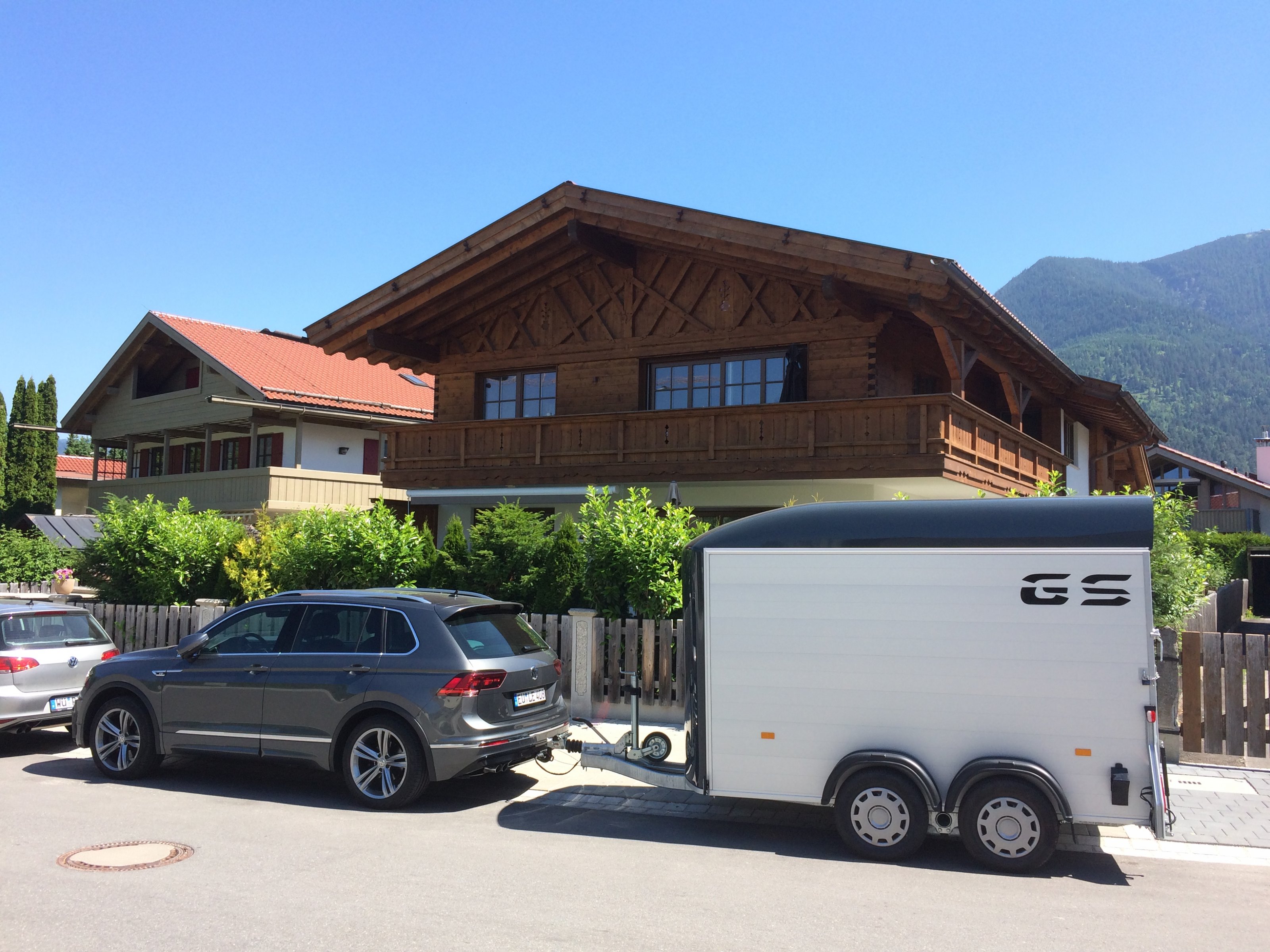

@RoGe
Was ist das genau für ein Anhänger von Debon?
Edit: habe ihn schon gefunden. Das sollte ein Cargo 1300 sein, oder?

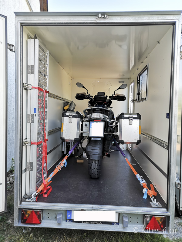

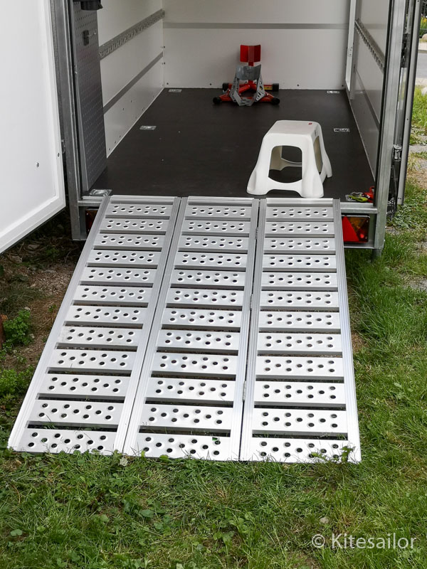

Moin moin,
so sieht eine GS mit Koffern in einem 1,54m breiten Anhänger aus, schmäler sollte er nicht sein! Seine Höhe beträgt 1,8m, 1,5m geht schon mit einer hohen Scheibe nicht.
Als Rampe nehme ich diese, sie ist 3-teilig klappbar. Man kann sicher auf und ab gehen oder das Moped führen.
Vielen Dank, dass ist eine Info mit der ich was anfangen kann. Ich habe meine GS (mit hoher Scheibe) soeben provisorisch vermessen und habe mich gefragt, wie das mit 1,30m Breite und 1,50m Höhe so funktionieren soll...

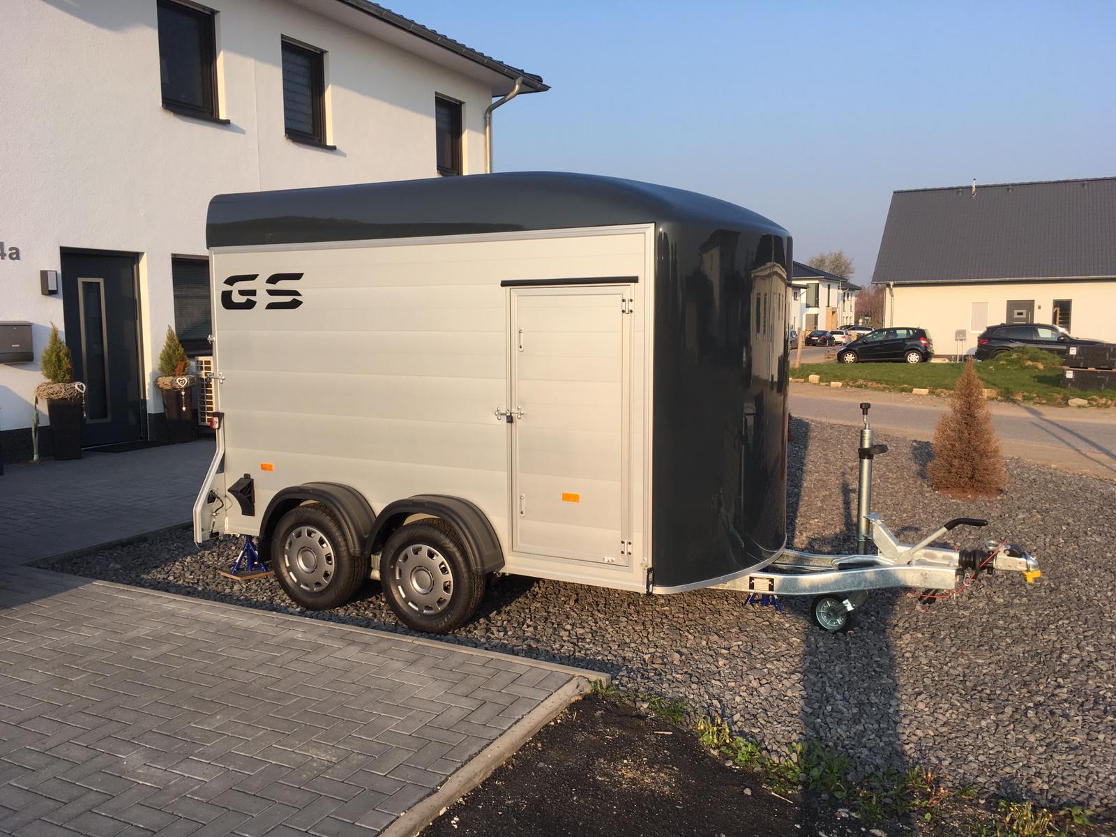

Aktuell tendiere ich zu einem Brenderup-Koffer in 2,60/1,55/1,85 (klick) mit 3-tlg. Auffahrrampe.

Nimm lieber 3m Länge, dann ist es nicht so knapp bemessen. Man(n) will ja auch noch sein sonstiges Geraffel in den Hänger laden. Abgespannt möchte es auch werden oder man muss halb über das Vorderrad klettern (Abspannen vorne links).
Verzurrschinen sind auch sehr zu empfehlen.

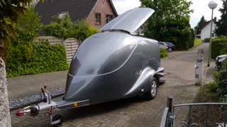

Solltest du die Möglichkeit in deiner Nähe haben, schau dir den Debon mal an! Ob Weiß wie bei RoGe oder Schwarz wie bei mir, egal.
Der ist auf jeden Fall durchdacht, hat in Serie ein tiefes Fahrwerk und eine 100er Zulassung!
Persönlich finde ich ihn auch optisch schöner als so eine eckige Schrankwand mit entsprechendem Luftwiderstand!
Kostenpunkt aktuell so um die 4500,- €

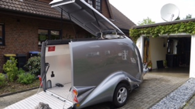

Oder auch so, ohne Schrankwand und sitzend reinfahren.D30BF840-6900-4AFD-916B-1C0BBEE361A5_4_5005_c.jpeg69E7A5DD-3980-456B-8B96-90B28CAF130B_4_5005_c.jpeg

Da passt ne GS rein?
Kostet aber leider auch 10.000 ,- €

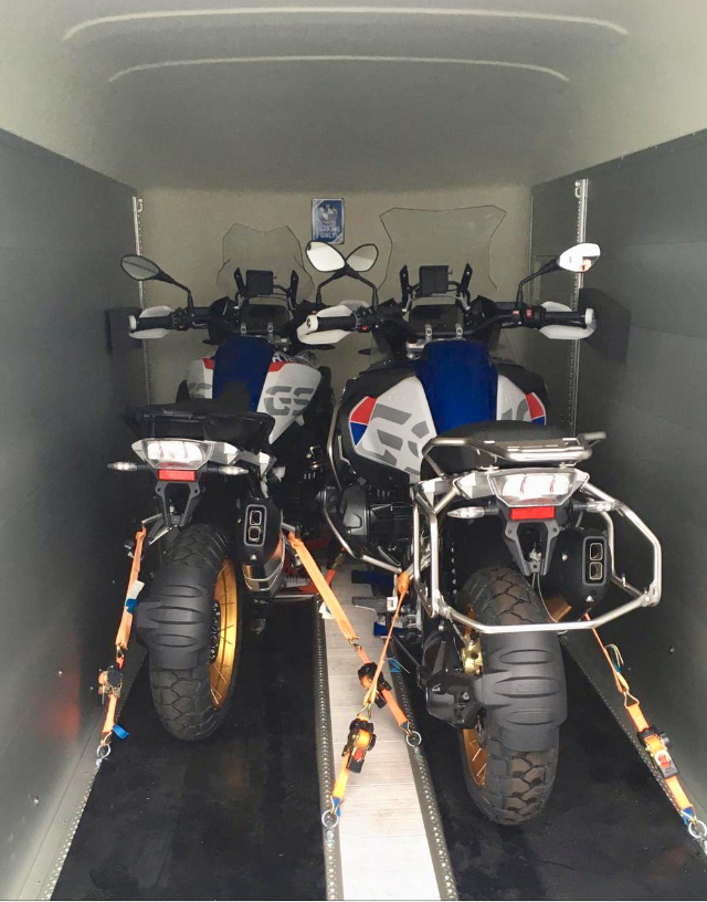

Nachdem wir nun zwei GS haben, wurde auch der Anhänger größer:
Debon c 300 auf c 500 gewechselt. Hat ein perfektes Pullmann-Fahrwerk, kann ohne Probleme bis 130 km fahren (nur nicht erwischen lassen). Kosten mit Innenausbau ca. 6.000,00 €. Bei Bedarf passen auch noch die Fahrräder rein.
Ganz neu gibt es den c500 in 178 cm Breite.

Passen in den C300 tatsächlich keine 2 GS rein? Mit den 1,55 Innenbreite, und 3M Länge, hätte ich gedacht das versetzt 2 Kühe passen?
