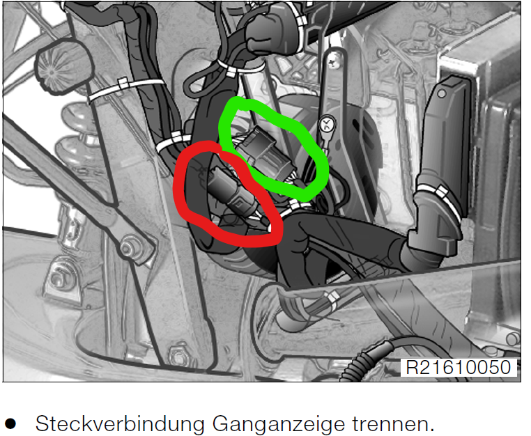

1. Muss das Federbein (hinten) komplett raus, damit der Luftkasten rauskommt? Ich sehe da im Moment keine Möglichkeit, den sonst rauszubekommen

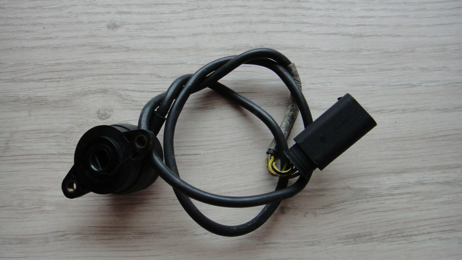

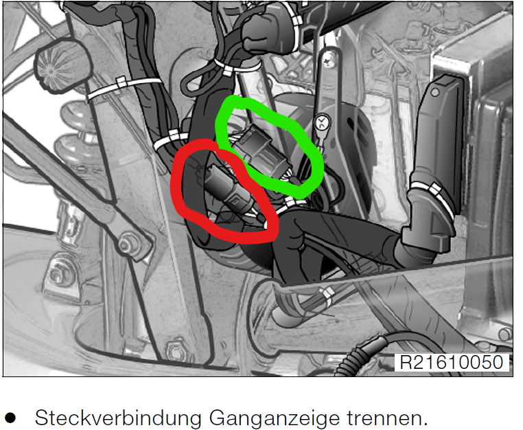

2. Welche Steckverbindung ist für die Ganganzeige? In der RepAnleitung ist ja ein Bild, ich weiß nur nicht, ob es die untere (rot) oder obere (grün) ist.
3. Reicht es das Kabel am Öldruckstecker selbst (unter linkem Zylinder) abzuziehen?
4. Beim Zusammenbau: Was ist in der Anleitung mit "Anzugsreihenfolge Heckrahmen am Getriebe beachten" gemeint?
Wie immer: Über jede hilfreiche Antwort bin ich sehr dankbar!

ja Federbein muß raus
Kabel Öldruckstecker abziehen und nach oben ausfädeln
Ganganzeige müsste der Grüne sein -aber besser Kabel nach unten verfolgen und ausfädeln bevor der Heckrahmen hoch kommt

1. der lufikasten muß nicht raus, bleibt am heckrahmen dran. federbein kann an schwinge dranbleiben.
knackpunkt ist, daß du vorne am heckrahmen die richtigen schrauben demontierst bzw die anderen nur löst. nur dann kriegst du den heckrahmen weit genug angehoben, um getriebe rauszuziehn.
die vibrationsdämpferelemente auf dem getriebe bleiben sonst hängen.

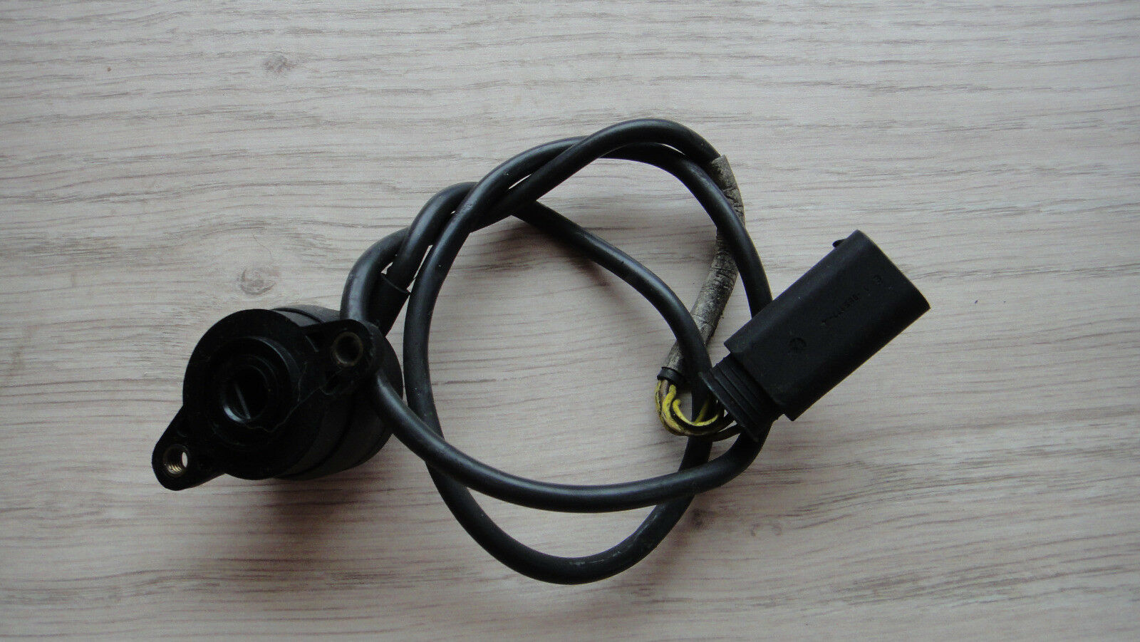

2. du mußt eh das komplette kabel vom getriebeschalter freilegen. der schalter kann bei demontiertem getriebe ganz einfach gewechselt werden.
so siehst du gleich, welcher stecker das ist.
3. öldruckkabel muß nicht weg.
4. erst die axialen schrauben anziehn, dann die der klemmfaust.

Der Stecker Ganganzeige ist der mit den vielen Drähten. Mach bloß nicht direkt am Getriebe das Teil ab.
Federbein komplett raus macht auf jeden Fall Sinn aber mach dir vorher ein Foto wie der Schlauch am Federbein verlegt ist. Könnte sonnst Verwirrung stiften beim Wiedereinbau.

nochwas zum ganganzeigekabel:
man kriegt das getriebe nur raus, wenn dieses kabel völlig freigelegt und am verbindungsstecker abgestöpselt ist. oder man zwickt‘s ab...😱

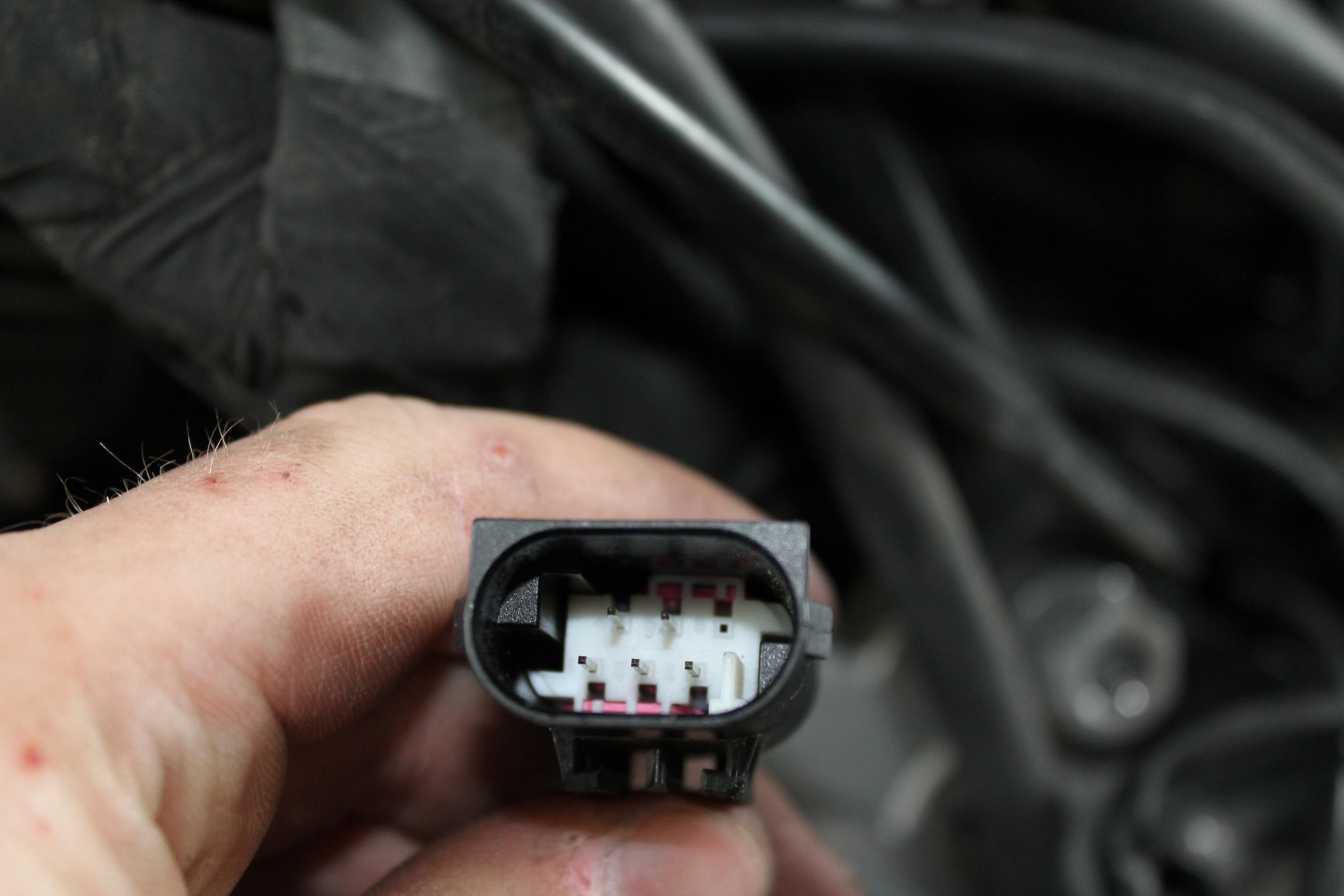

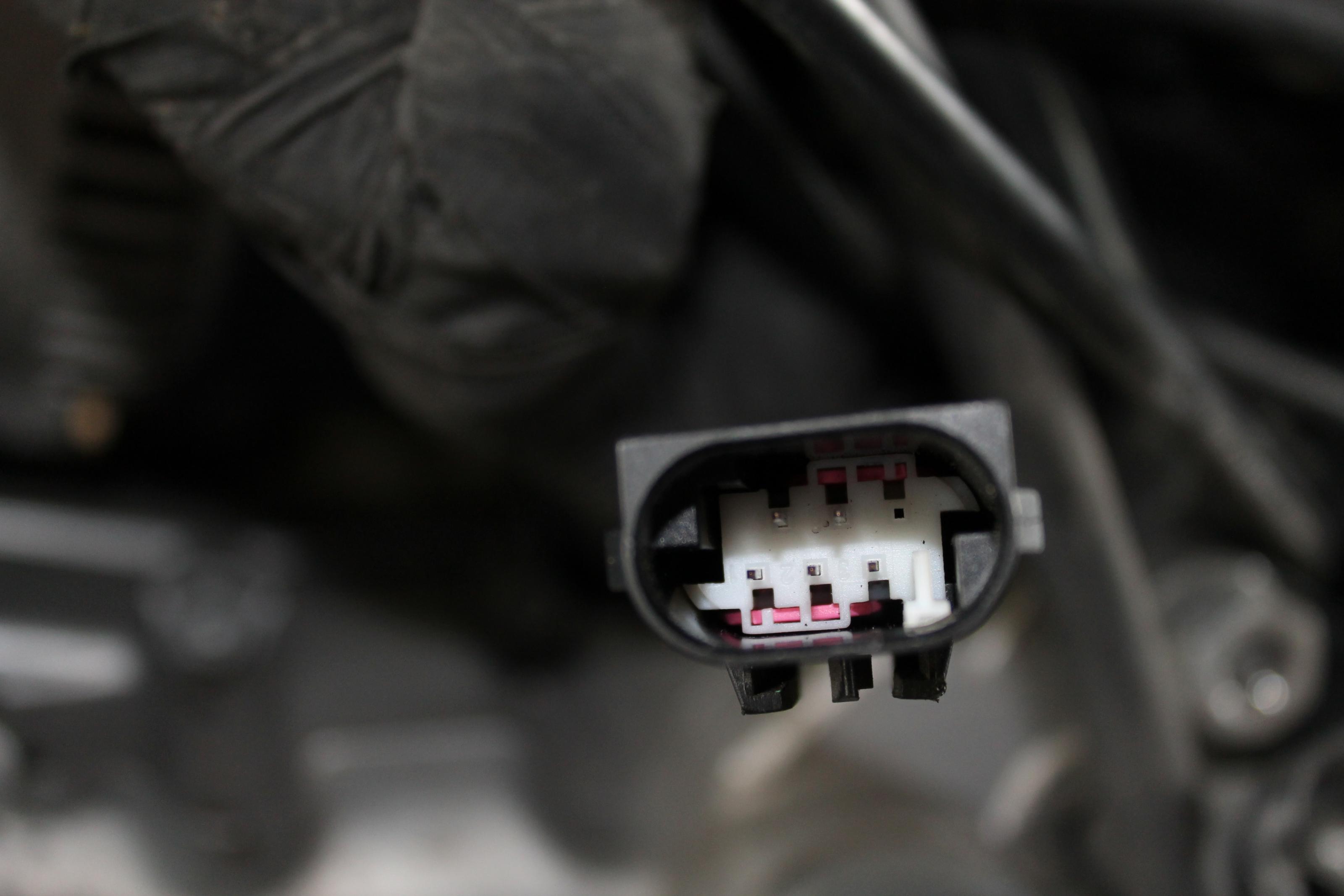

Gibt es absolut keine Möglichkeit den Stecker auseinander zu bauen (Pins einzeln entfernen)?
Von Abschneiden bin ich leider überhaupt kein Fan und durchfädeln sehe ich aufgrund des dicken Kabelbaums und Rahmens auch nicht.
Auf dem Bild sieht man zwei lilafarbene Riegel die man auch verschieben kann, allerdings lassen sich die Pins dadurch noch nicht entfernen, gibt es ansonsten noch Spezialwerkzeug zum Entfernen?

Der geht nach hinten raus zu fädeln - ist etwas eng am Abs-Block aber funktioniert. Kabelbinder aufmachen und 5 Minuten fluchen dann erledigt. Nix auspinnen oder abschneiden notwendig Wenn du daran schon scheiterst weiß ich was beim Einbau des Getriebe passiert :)

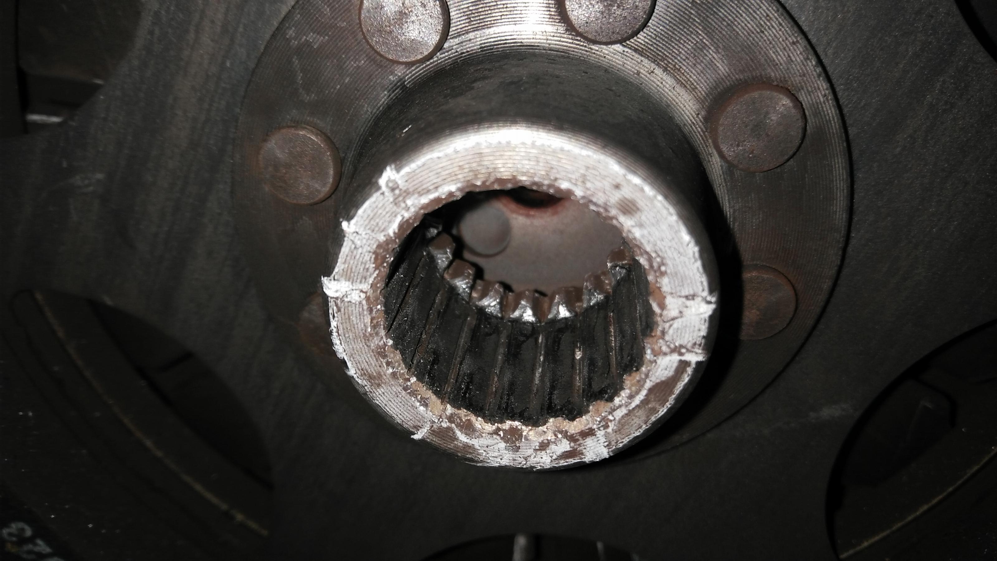

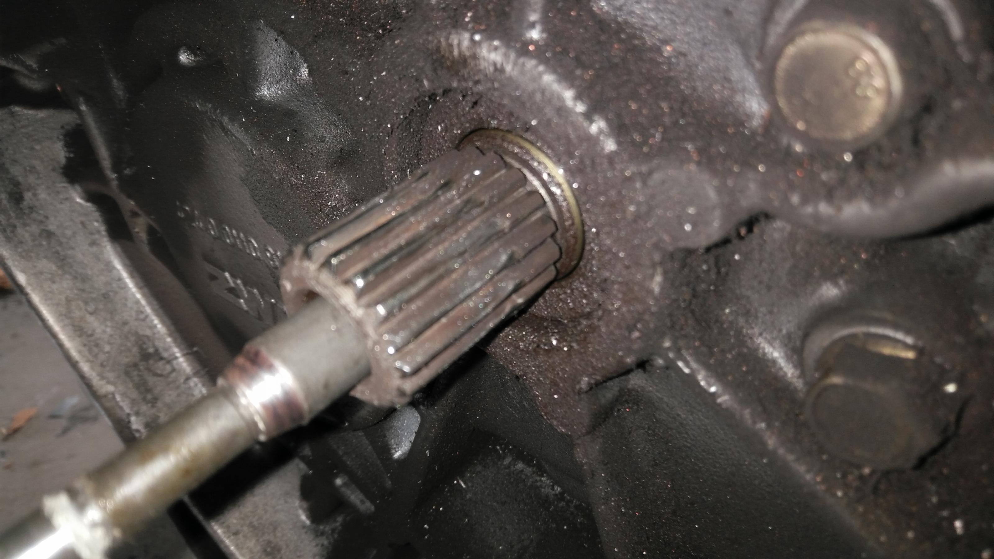

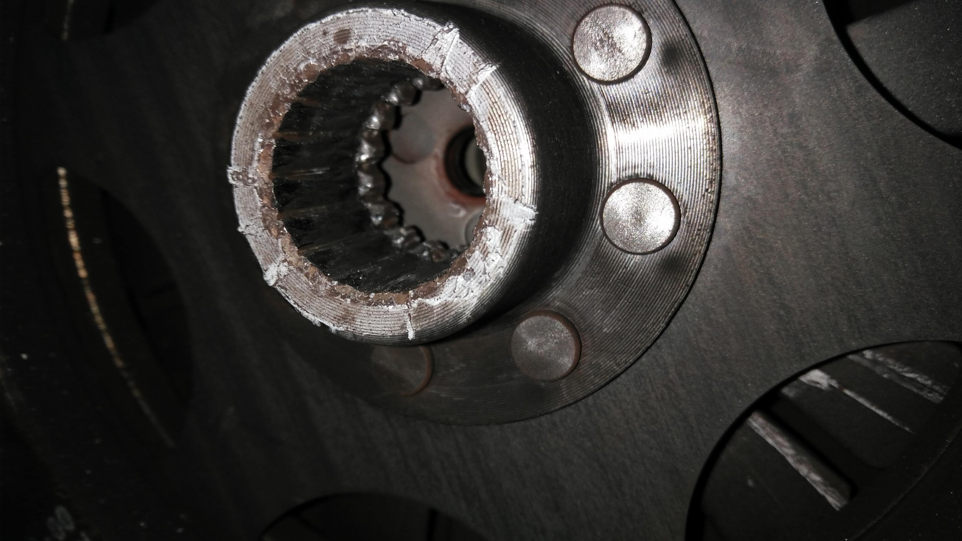

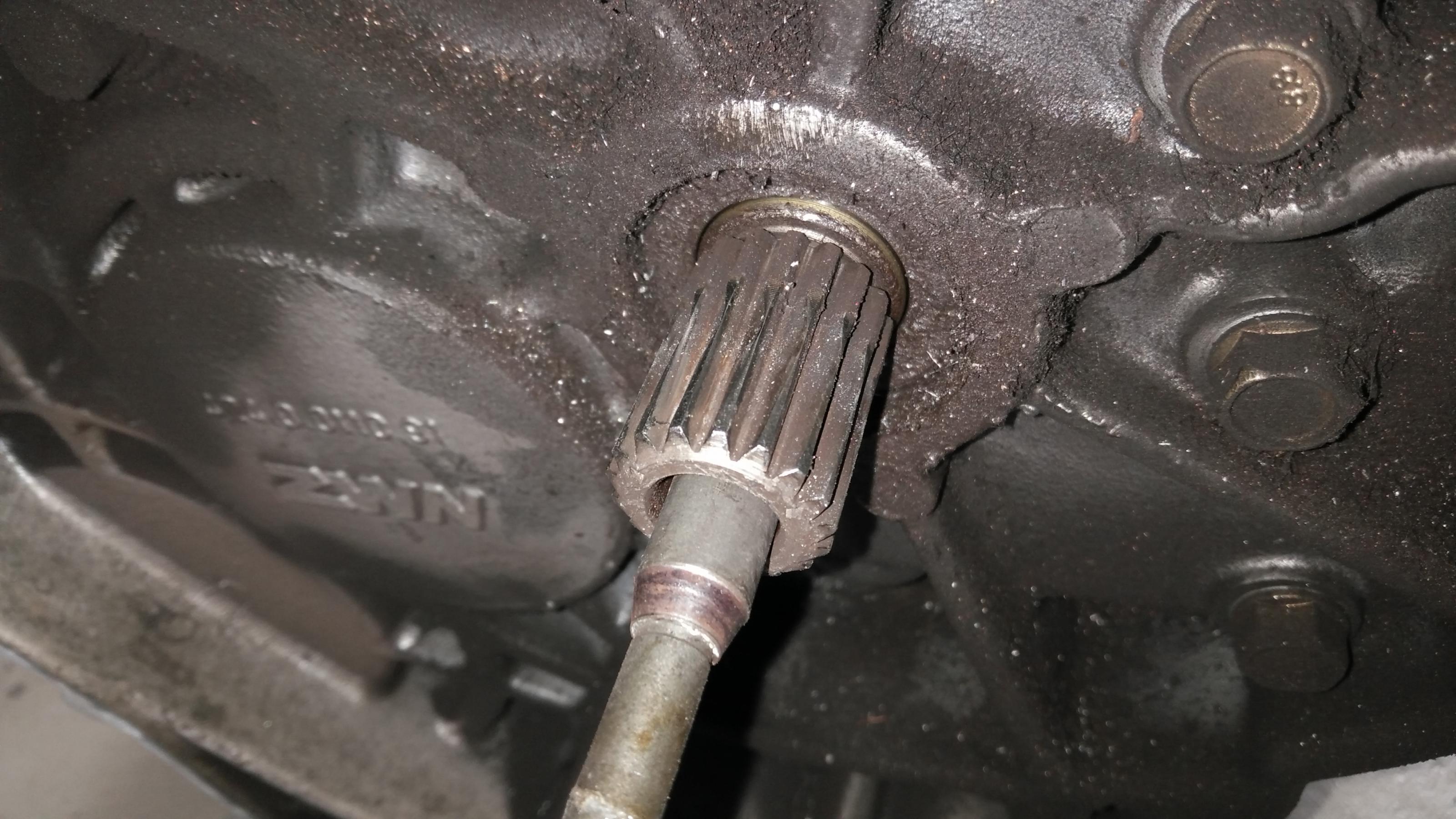

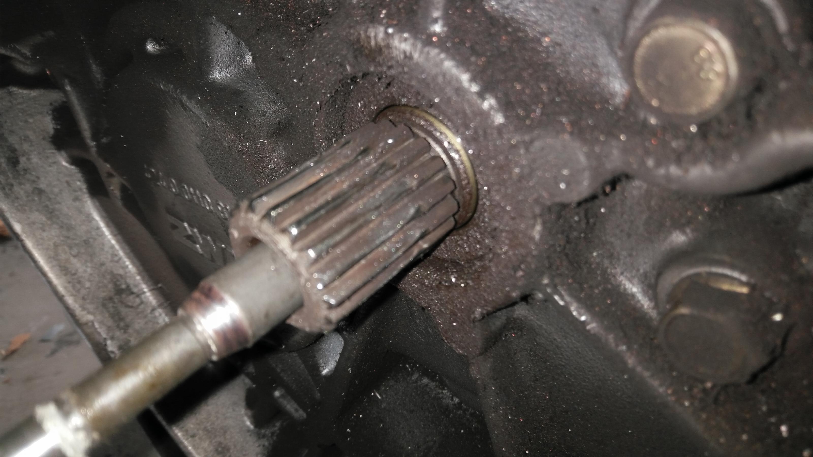

Getriebe ist endlich raus, die Verzahnung ist tatsächlich hinüber, allerdings ist es kupplungsseitig deutlich schlimmer (s. Bilder)
IMG_20190529_171133.jpgIMG_20190529_171139.jpgIMG_20190529_171152.jpgIMG_20190529_171201.jpg
Jetzt nur noch warten bis Jürgen und Co. (tills.de) wieder aus'm Urlaub da sind, Teile bestellen und ran ans Schrauben!
Danke an alle Hinweise und Tipps!

Getriebeeingangswelle sieht aber auch nicht mehr berauschend aus.
