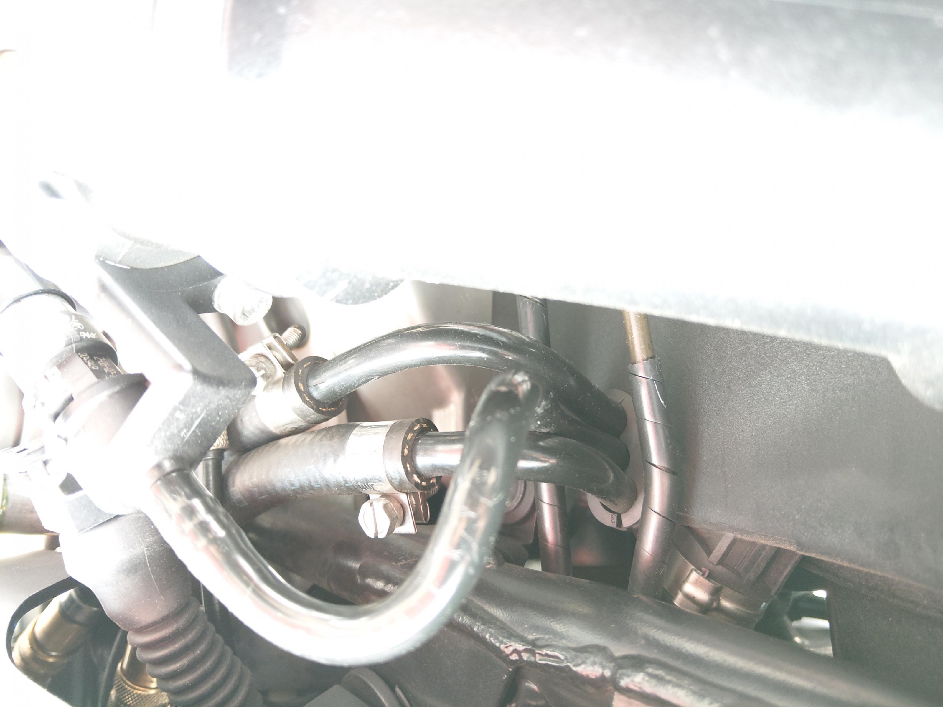

Wie ist die originale Position der Spritleitungen (die vor den LuFi-Kasten rein/rauskommen zu den Düsen/Druckverteiler) auf der rechten Seite? Dort liegen ja auch zwei Bremsleitungen. Spritleitungen vor den Bremsleitungen oder umgekehrt oder dazwischen? Aktuell liegen bei mir die Bremsleitungen hinter den Spritleitungen und mein Einduck ist, dass zu viel Spannung drauf ist und sie ggf. an den Spritleitungen scheuern könnten.
Könnte vielleicht jemand mal an seinem Möppi gucken und/oder ein Foto posten?

Spritleitungen (Plastik) verlaufen zwischen den Bremsleitungen (Metall)

Perfekt, danke Jungs! Dann muss ich das wohl korrigieren :-)

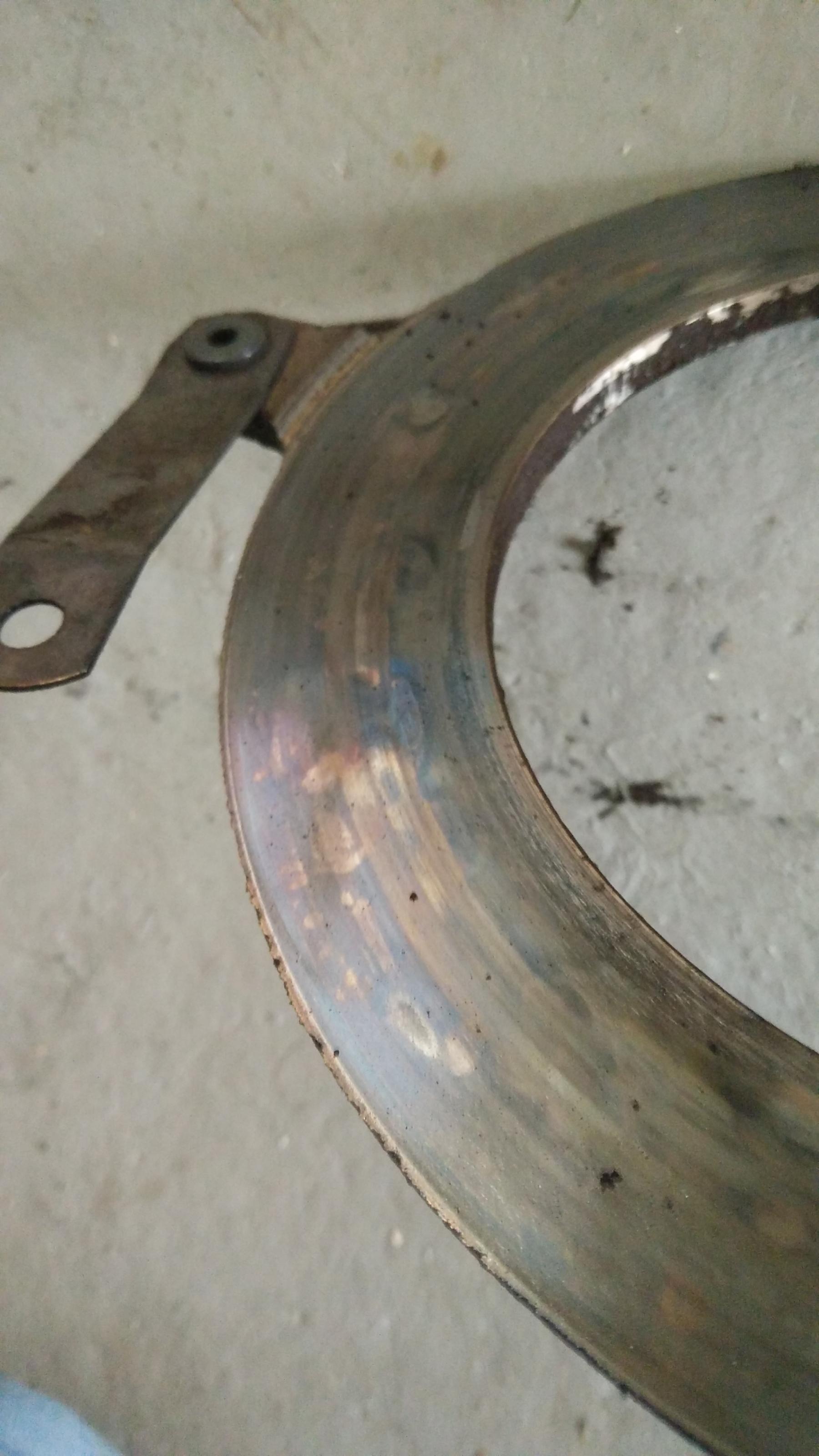

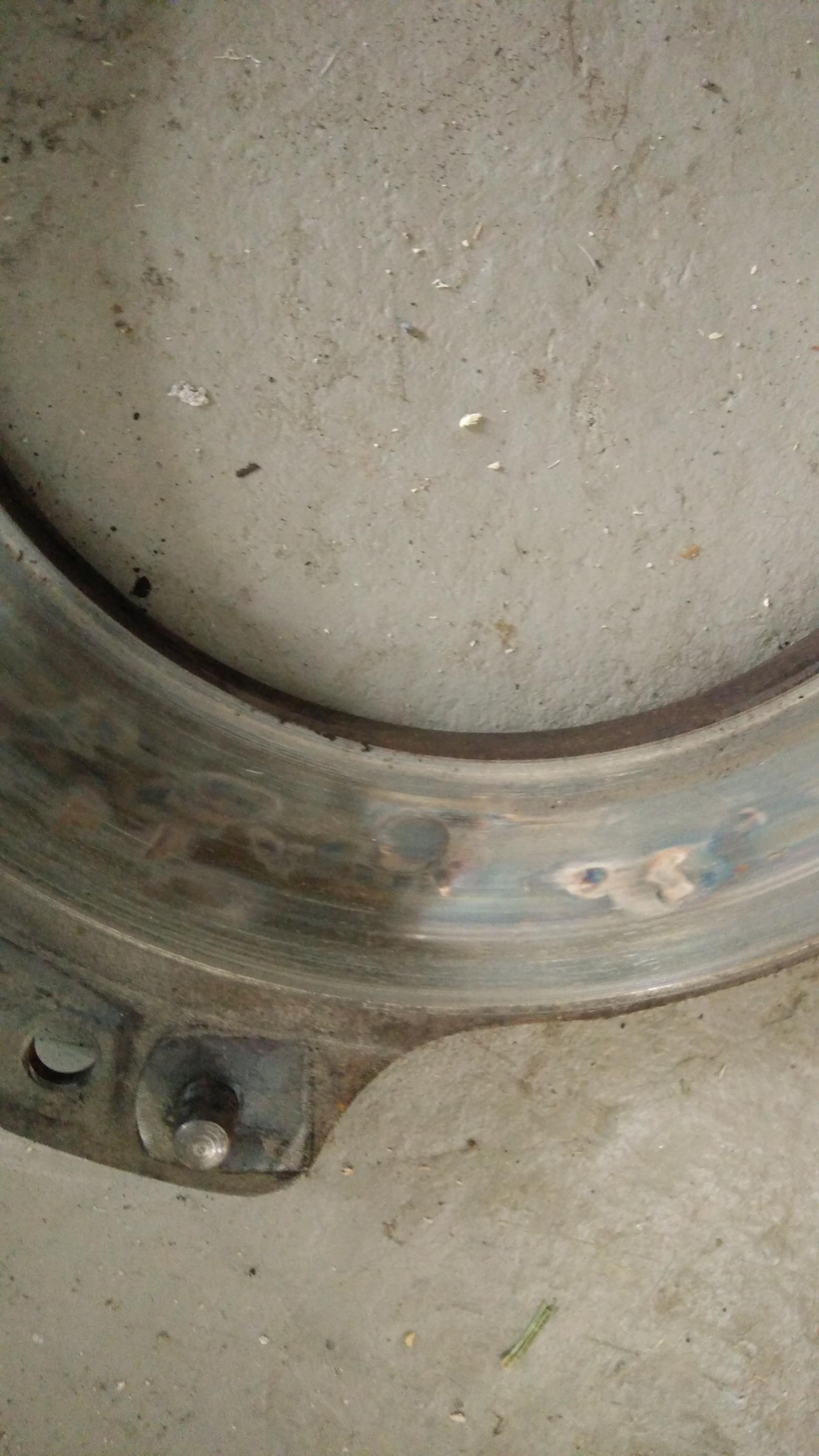

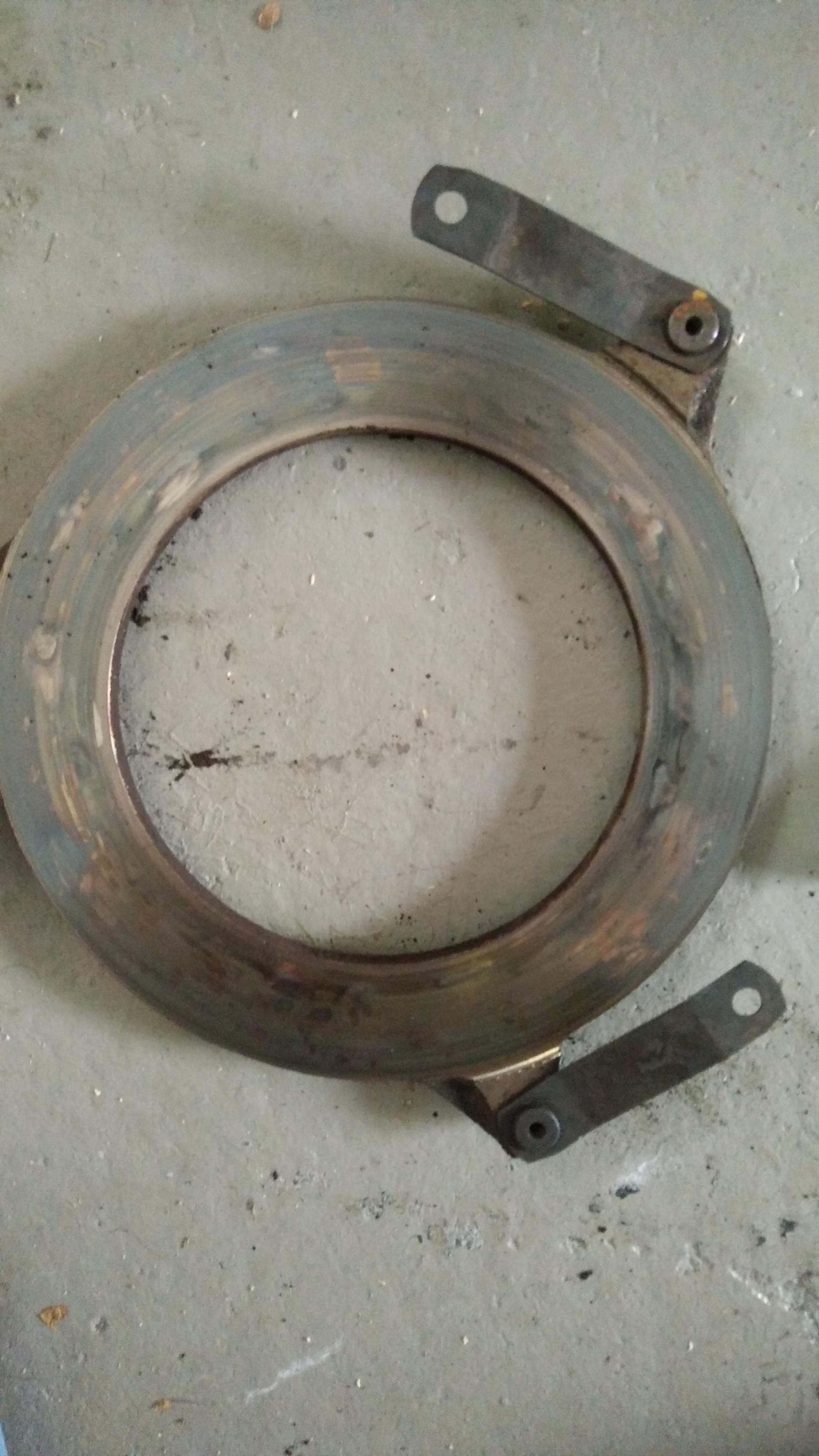

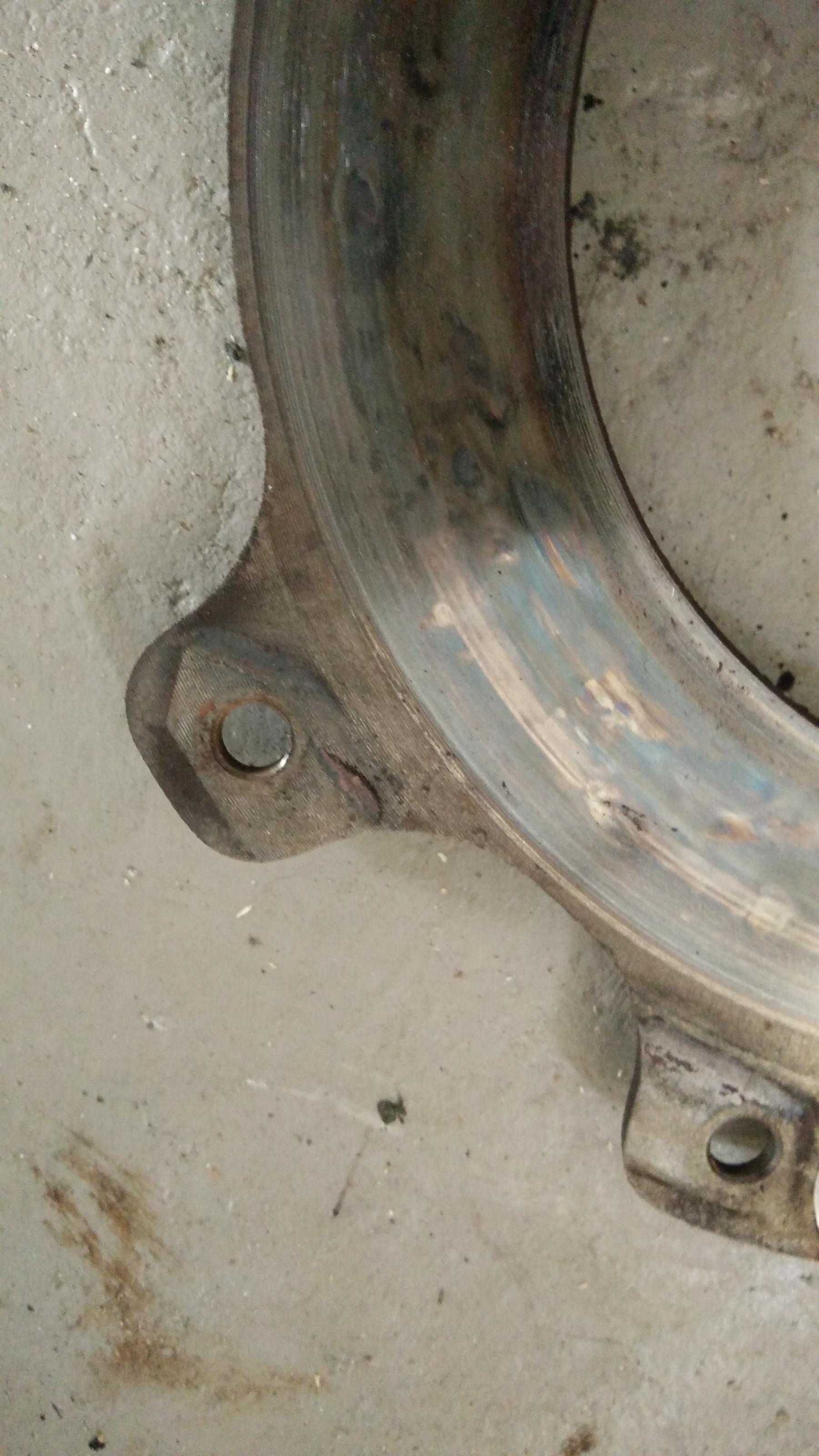

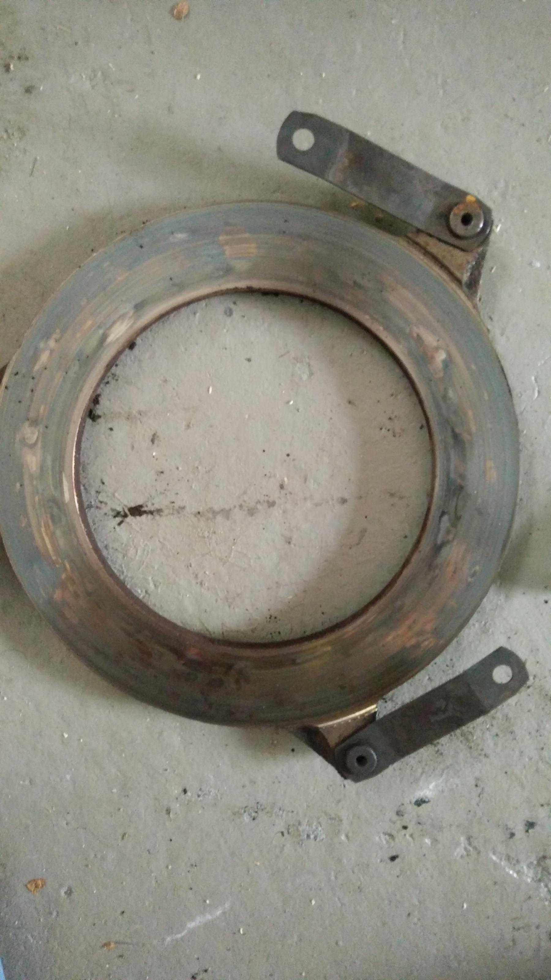

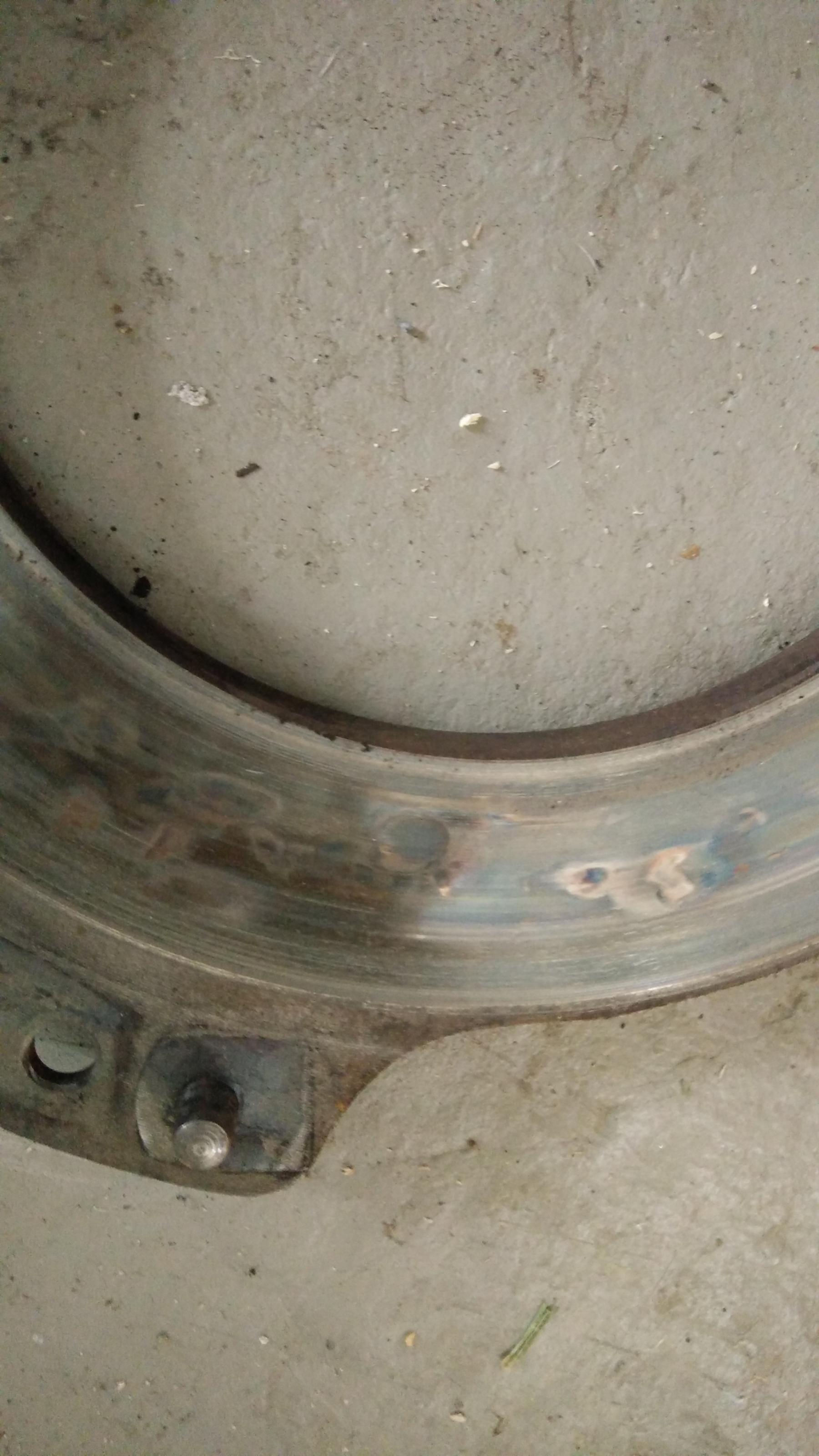

Ich hoffe die Experten können mir nochmal schnell helfen:
IMG_20190531_094118.jpgIMG_20190531_094122.jpgIMG_20190531_094129.jpgIMG_20190531_094132.jpg
Kann ich einen Gehäusedeckel/ Druckplatte in dem Zustand nochmal einbauen oder würdet ihr sagen lieber neu machen?

leg einfach mal ein lineal diametral drauf und du weißt bescheid!
(neue platten und beläge sind planparallel!)

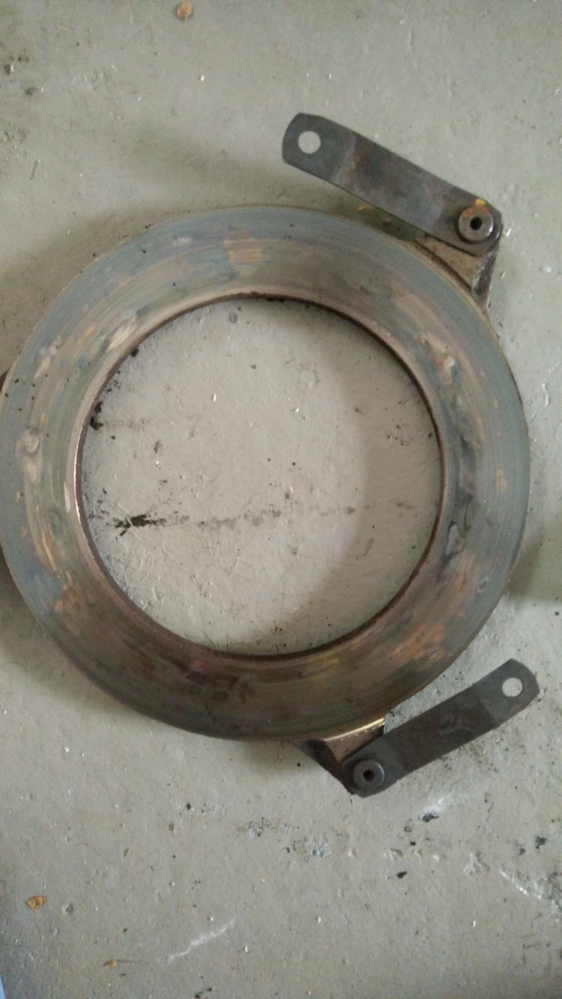

Anhang anzeigen 281641Anhang anzeigen 281642Anhang anzeigen 281643Anhang anzeigen 281644
Danke und Grüße,
Jonas
Meine Meinung:
Die Platten haben Hitzestellen, die Erfahrungsgemäß härter geworden sind als der Rest drumrum. Das habe ich schon oft gesehen und gaaaanz früher, als man noch repariert und nicht nur ausgetauscht hat, wurden sogar noch Druckplatten, Schwungscheiben oder sogar Bremsscheiben abgedreht und man hat das dann prima an der Drehmaschine gesehen, wo der Drehstahl über die harten Stellen nur drübergerutscht ist und kein Material abgenommen hat.
Raus damit
Grüße Volker

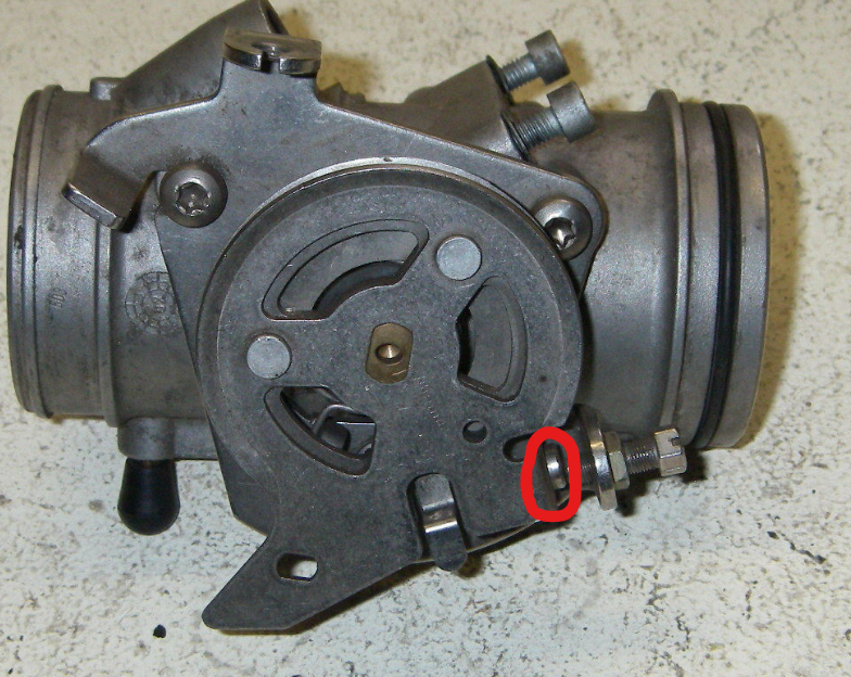

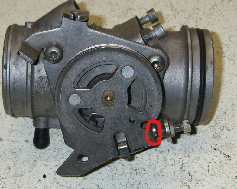

Und zwar fehlt mir an der Seilscheibe der rechten Drosselklappe, das Endstück (Zum Aufliegen auf der Schraube), sodass die Drosselklappe jetzt immer am Zug hängt. Das ist auf Dauer wahrscheinlich eher nicht so gesund.
Anmerkung 2019-06-25 170918.png (Das Bild ist nicht von mir, ist hier nur zur Verdeutlichung)
Ich stelle mir jetzt die Frage, wie ich weiter vorgehen kann. Lohnt sich eine gebrauchte DK einzubauen (bei Ebay ca. 40-50 €)?
Gibt es andere Möglichkeiten, wie ich das Problem beheben kann, dass die DK wieder schön auf der Schraube aufliegt?

Hi Jonas.
Meinst du das Plättchen an der Seilscheibe? Das ist glaube ich aus etwas härtetem Material, dass sich die Kugel der Einstellschraube nicht so schnell einarbeitet und den LL Anschlag verändert.
Ich würde mir da aus zähhartem Material (alter HSS Bohrer mit passendem Durchmesser) einen Anschlag Basteln und den versuchen mit 2K Kleber zu befestigen und dann ausprobieren ob das hält...

Servus Volker,
ja genau es geht lediglich um das Plättchen, das wohl irgendwie den Abgang gemacht hat :p
Ok, werde mal versuchen, ob das einigermaßen hält. Gäbe es sonst noch irgendwelche Ideen, falls das nicht funktioniert? :rolleyes:
Danke und Gruß, Jonas

Wenn ankleben hält dann zum Kawahändler und ein Ventileinstellshim kaufen. Der sollte welche mit 8mm Durchmesser und 1,5 Stärke haben. Das jedenfalls ist meine Quelle (für andere Zwecke). Die Dinger sind gehärtet.
Man kann auch selber schnitzen (Klinge eines Cuttermessers). Nur warm werden darf sie nicht weil dann nix mehr mit "hart" (brechen statt flexen).
