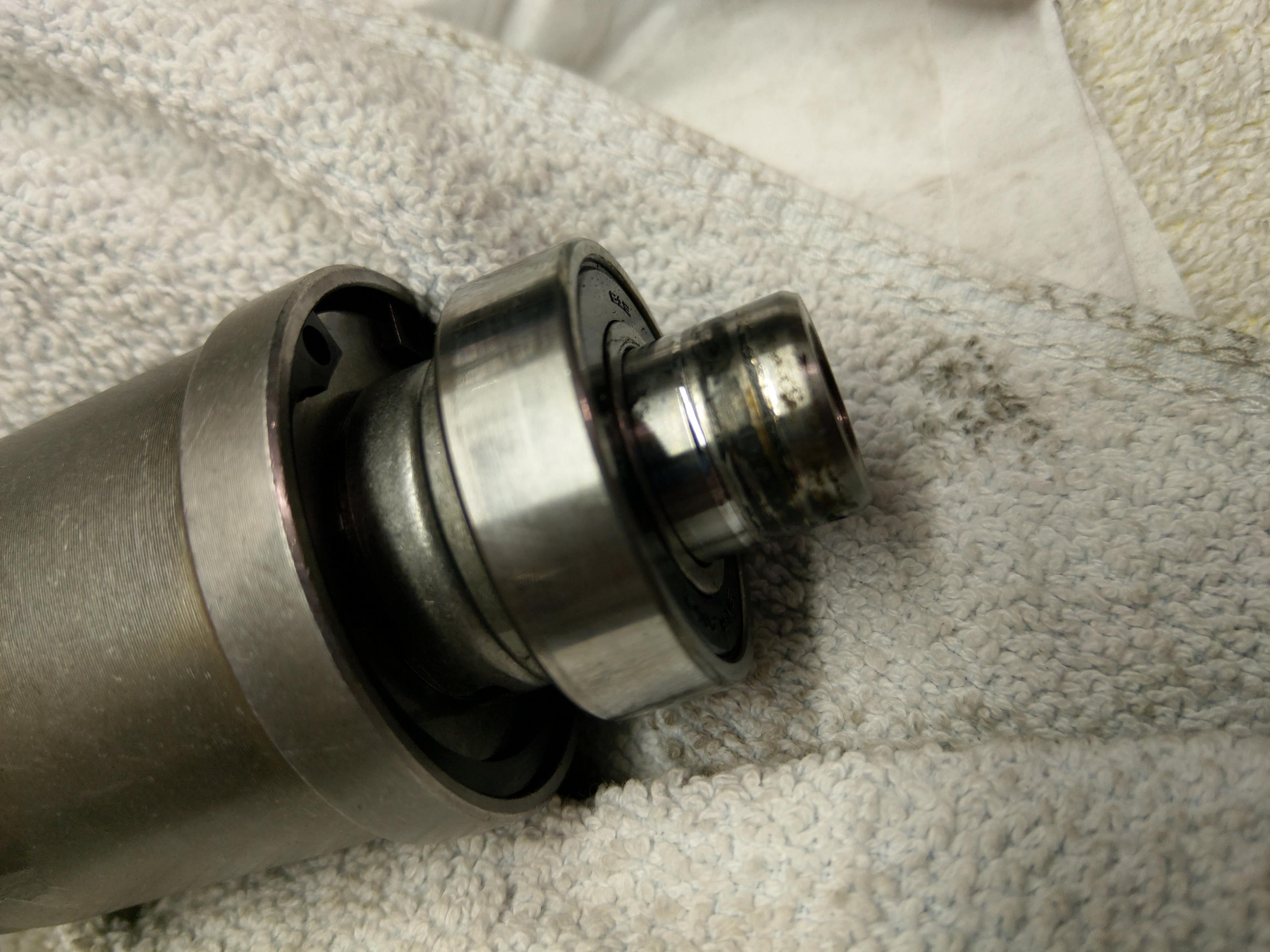

Ich hab übrigens im Moment die gleiche Arbeit. Getriebeeingangswelle hinten rostig und eingelaufen. Simmerring undicht und Kupplung verölt. Werde wohl neue Welle brauchen da einfach den Siri weniger weit rein bringt hier nichts.

Oh man, das ist aber echt ärgerlich.
Meinst du nicht, das man mit abdrehen der schadhaften Stelle beim Motorenmann das hinbekommt. Der Simmerring sollte den kleineren Durchmesser ausgleichen können, so denk ich mal.
Die Oberfläche ist gehärtet. Man könnte den Zapfen auf jeden Fall wieder herstellen, aber das kostet bestimmt mehr als die Welle kostet. Daher....
