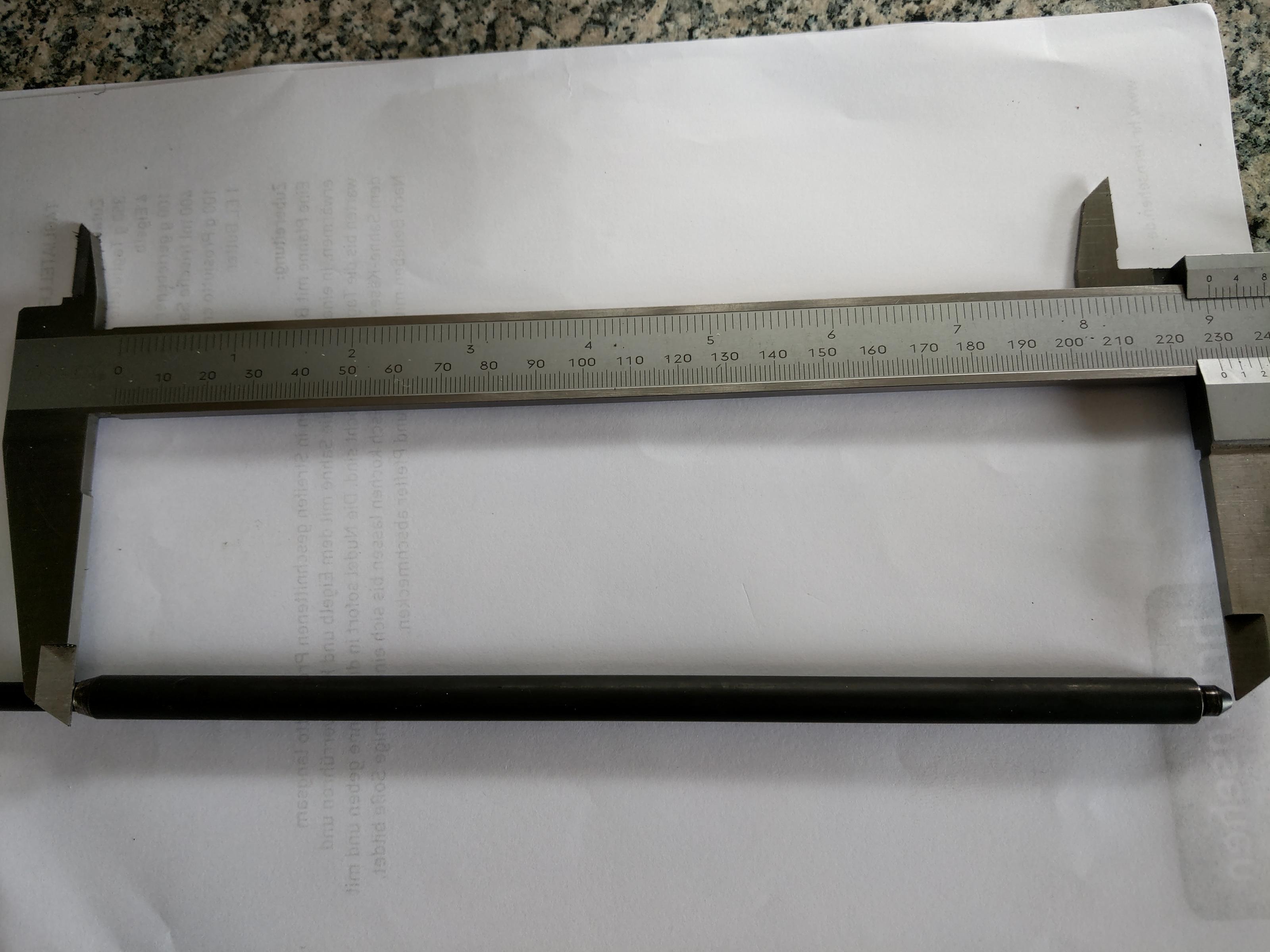

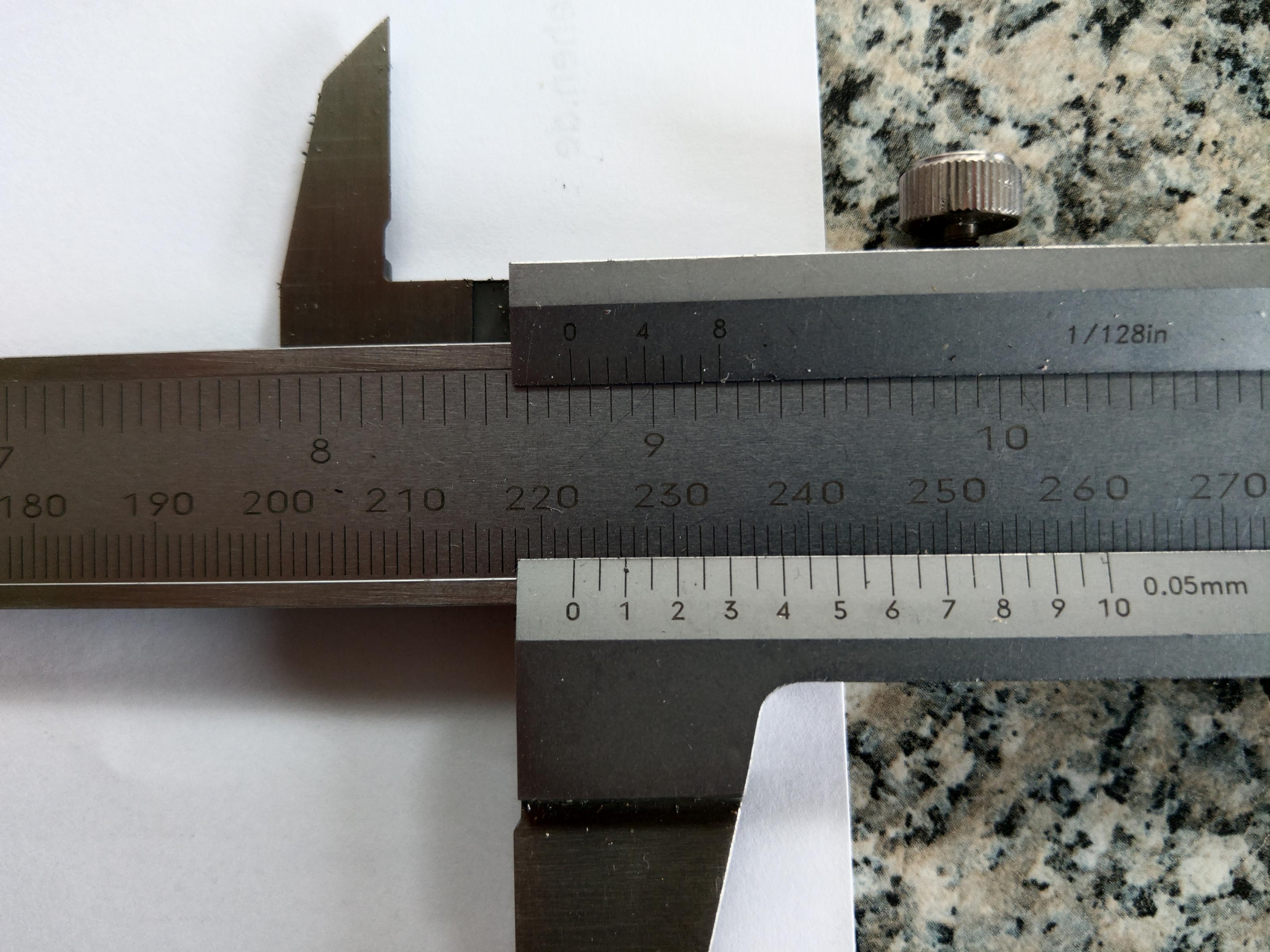

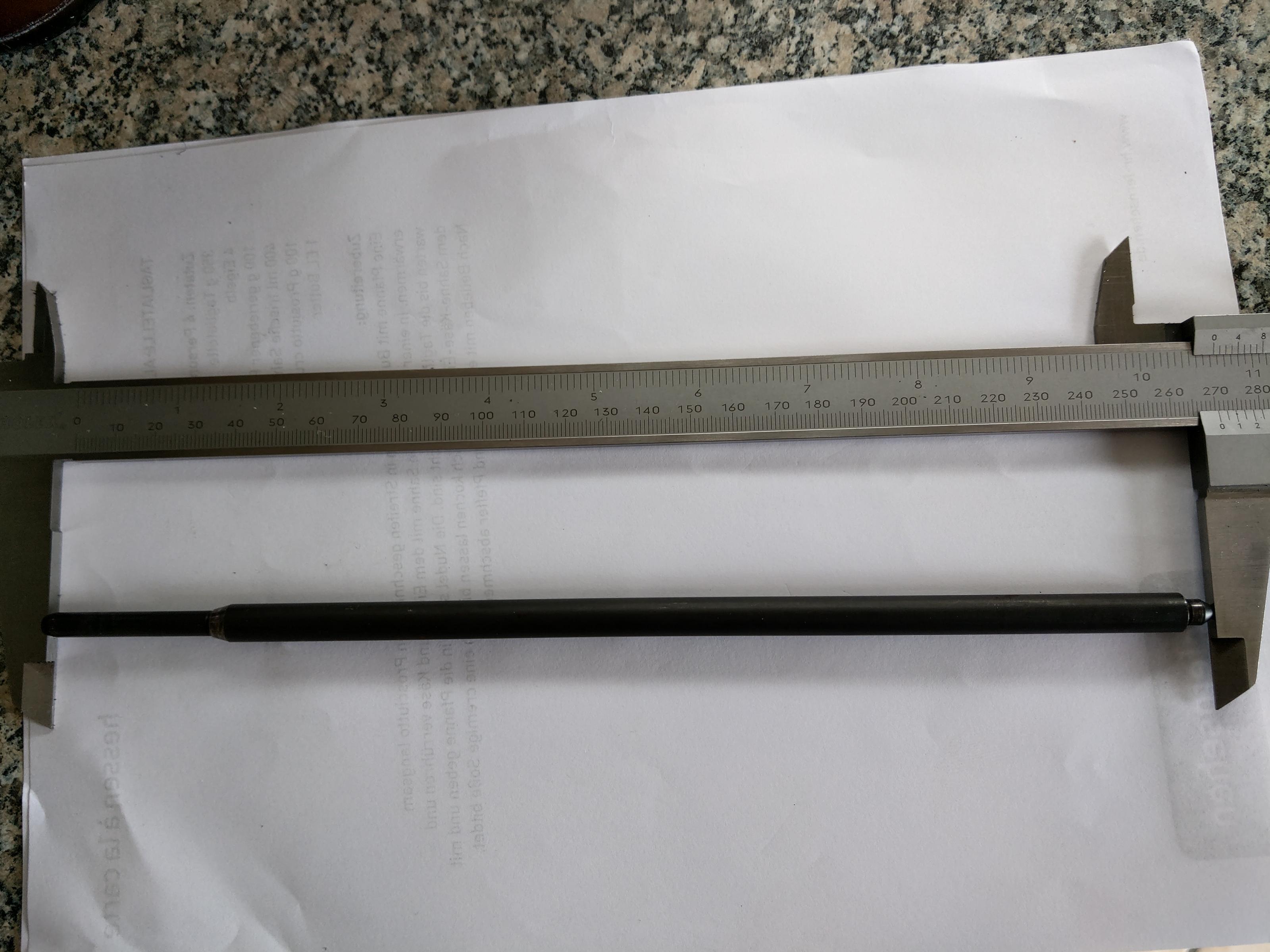

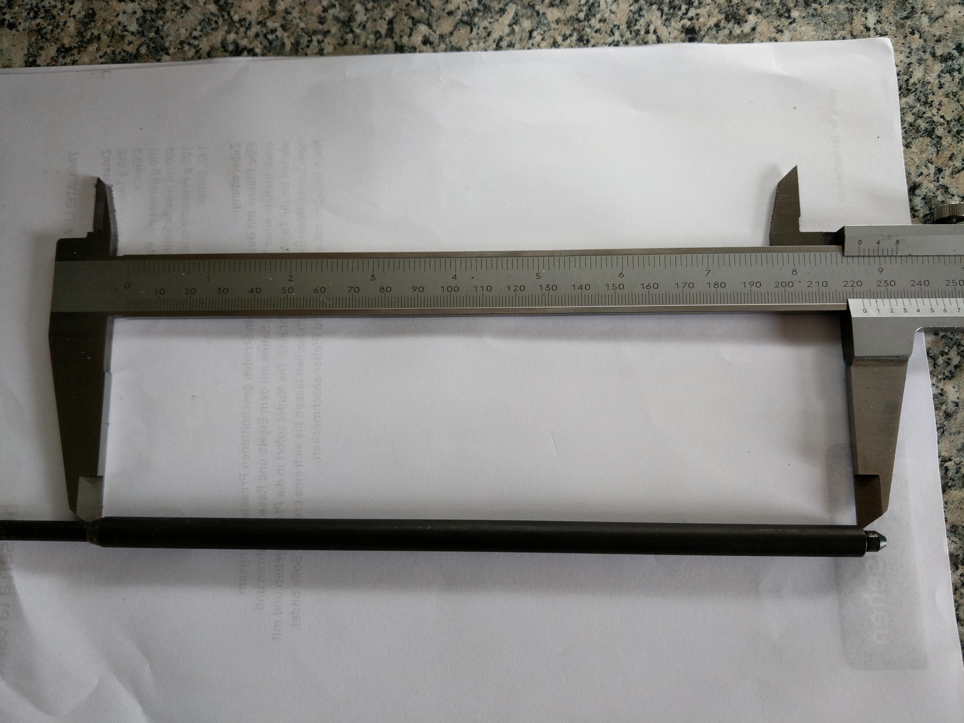

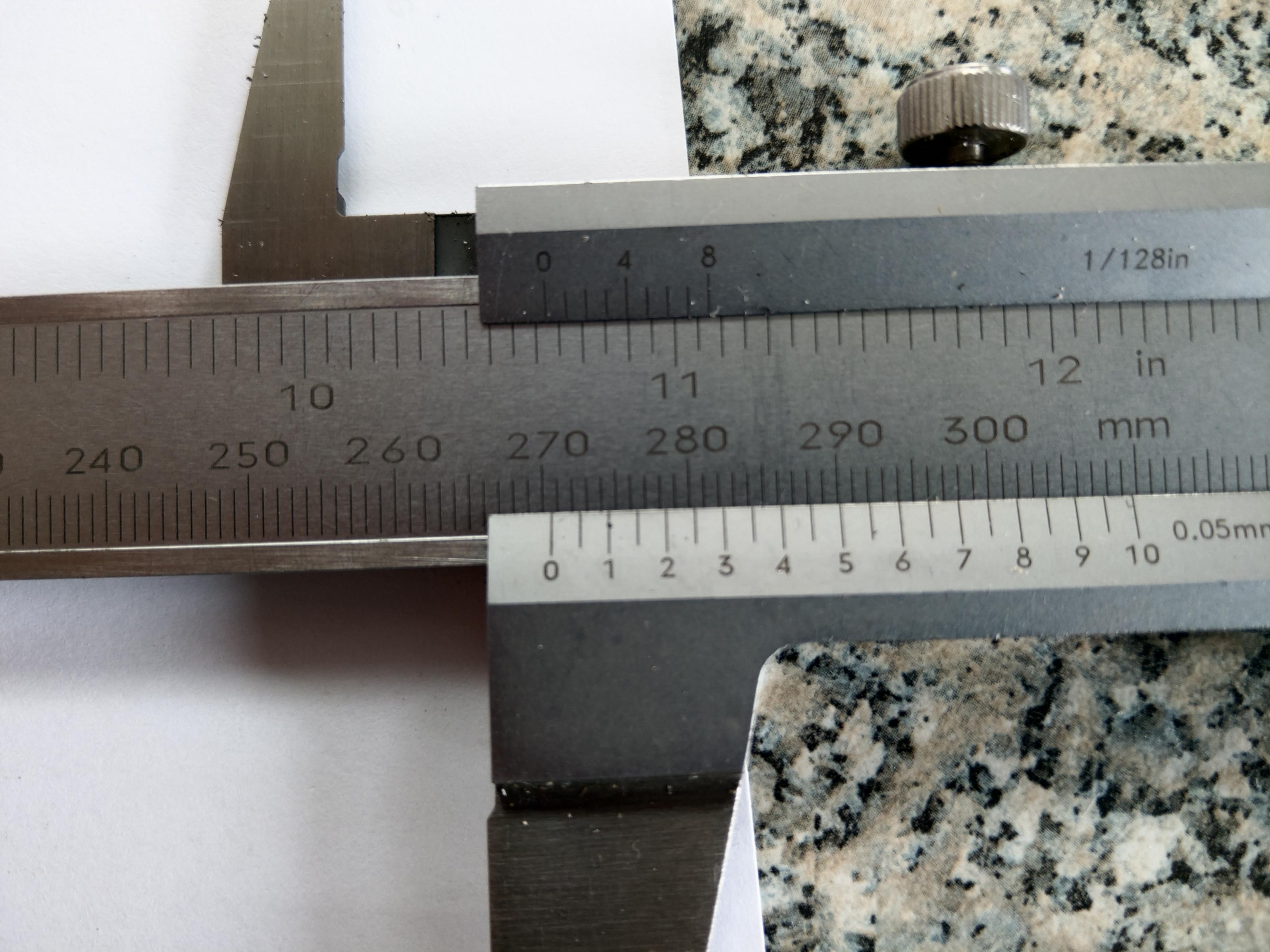

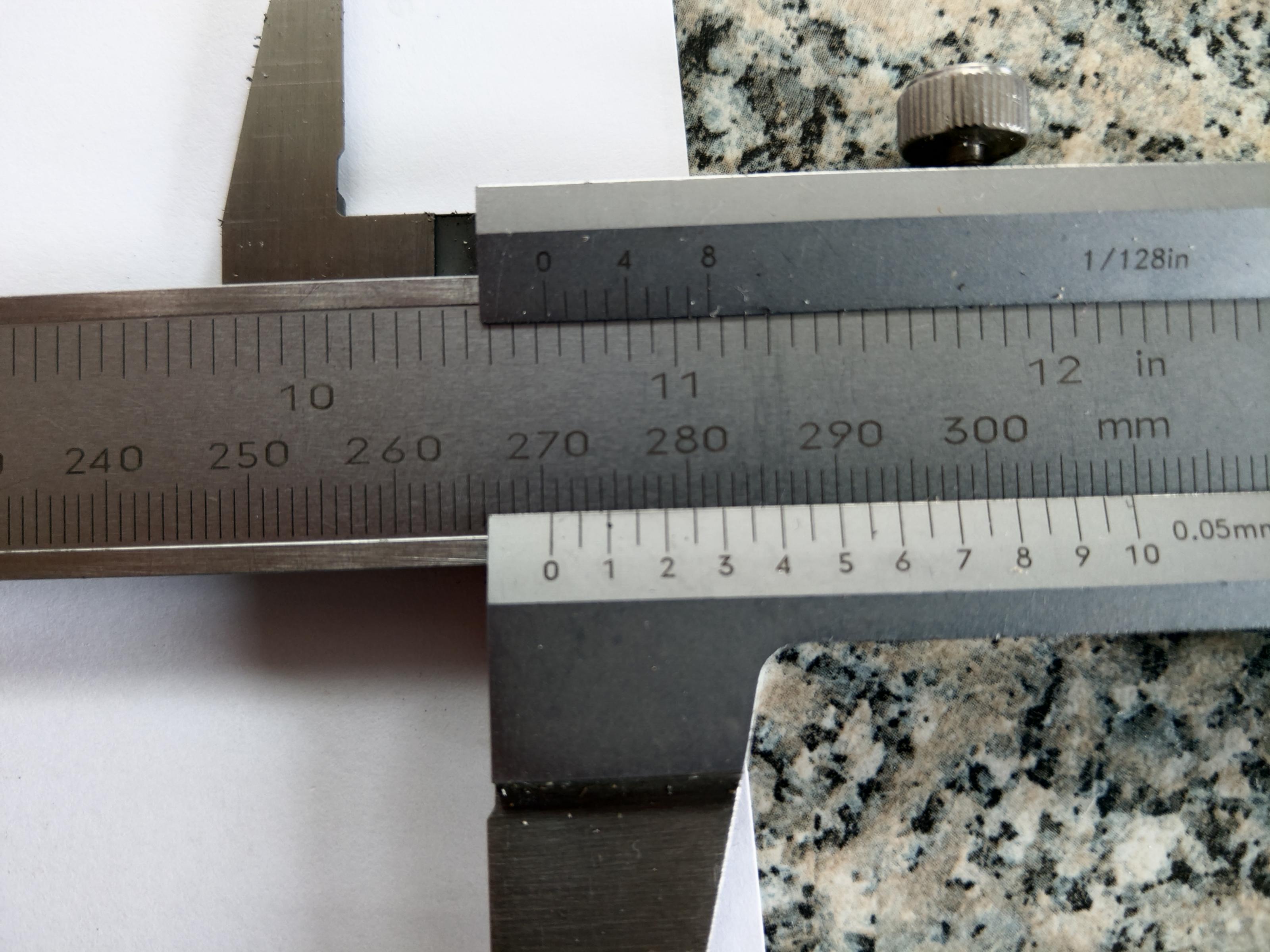

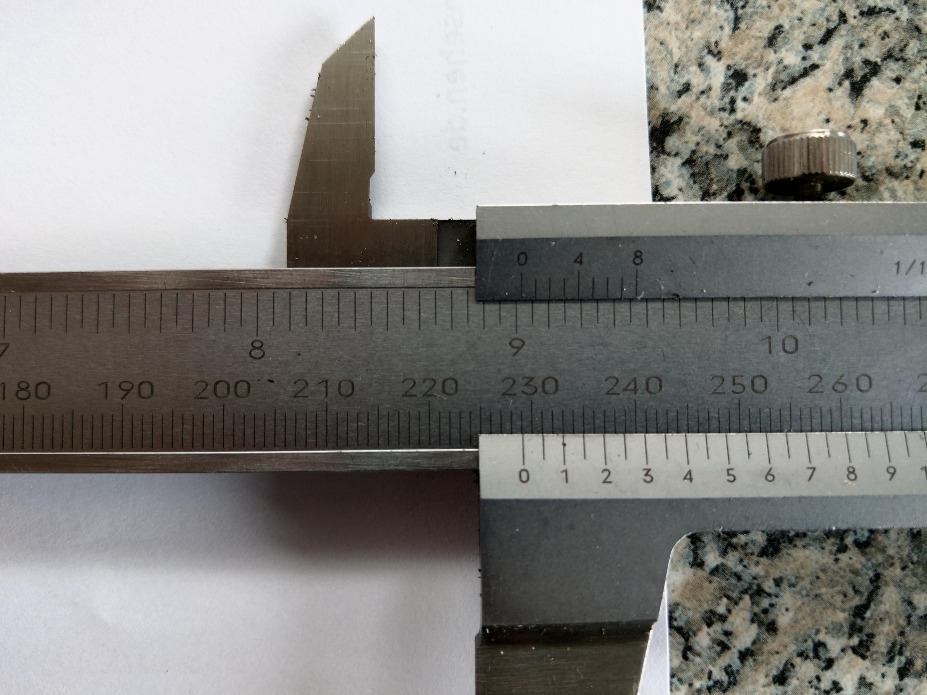

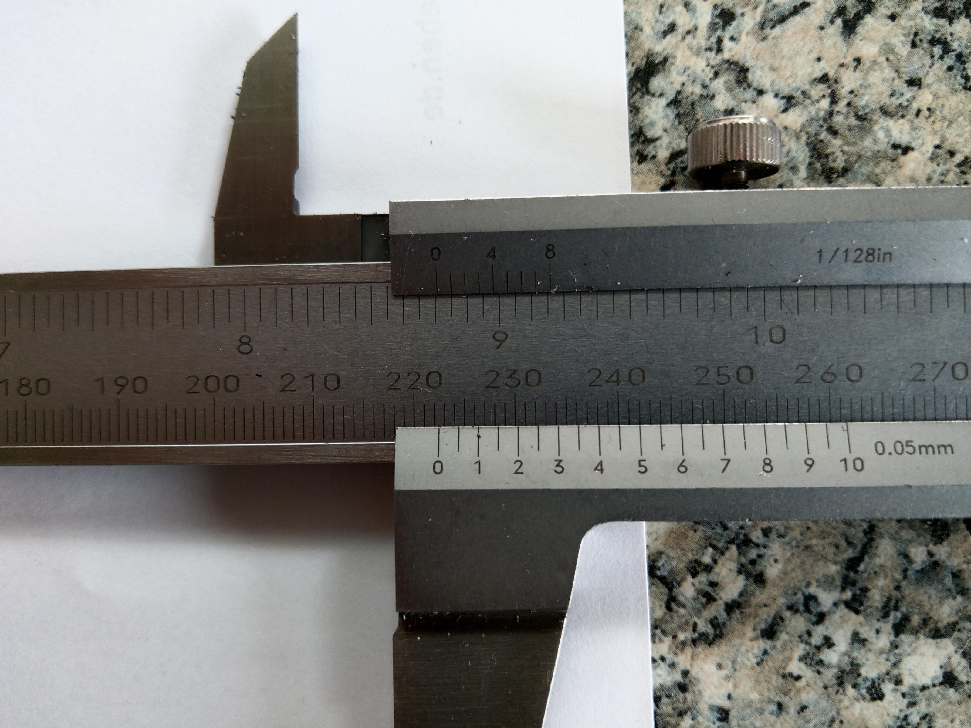

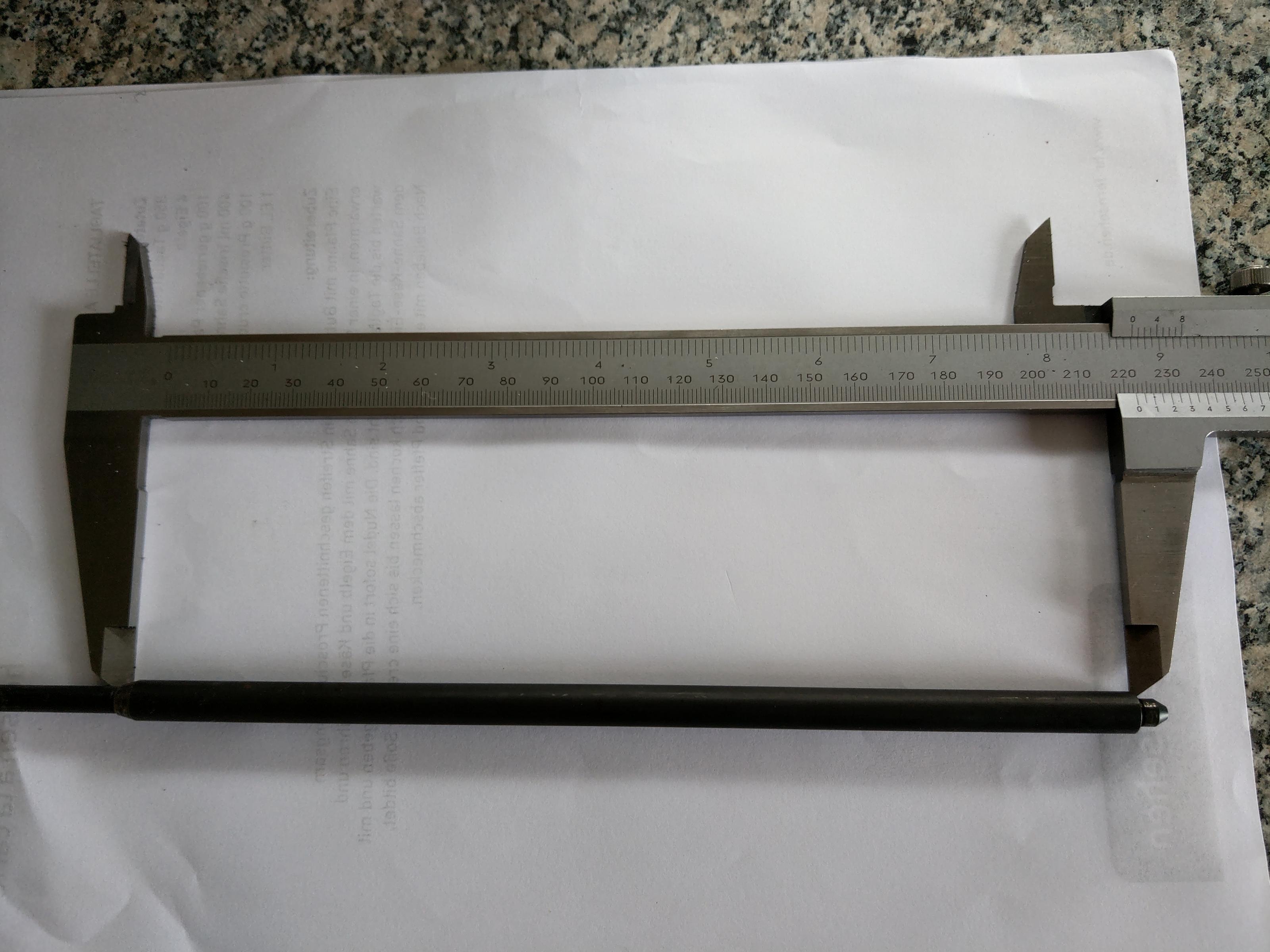

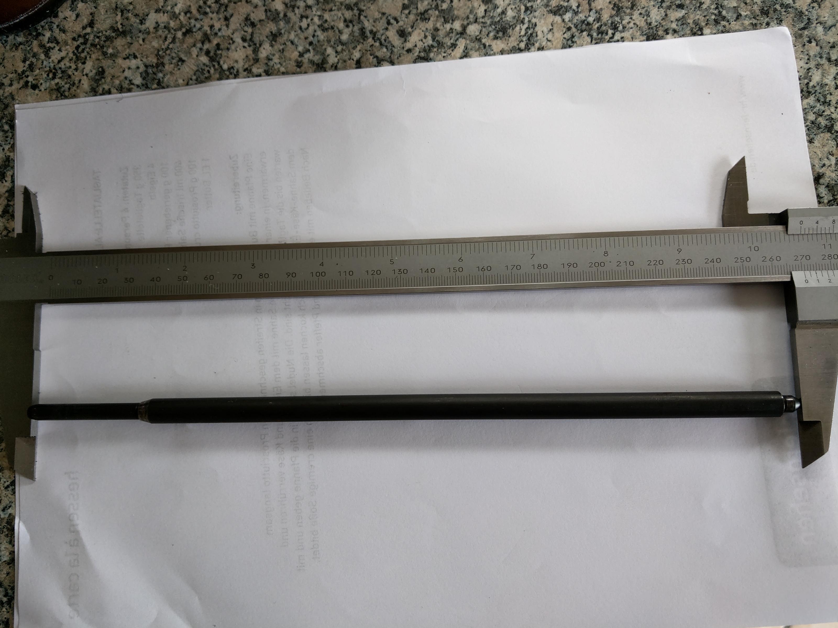

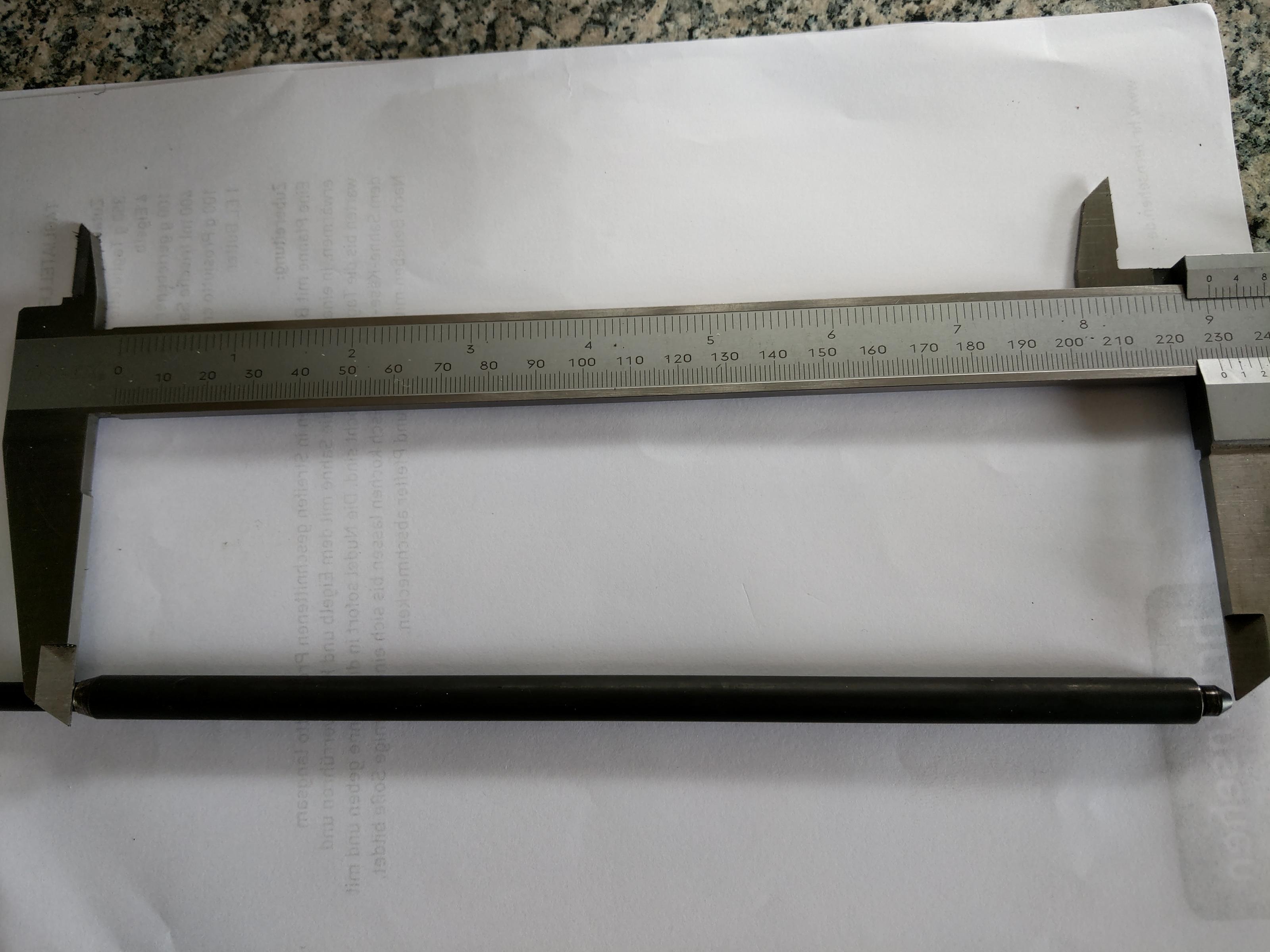

Truckie
Truckie
14.03.2014
3.174
R1150GS
Moin.
Ohne kleine Spitze bis Kegel
Mit kleiner Spitze bis Kegel
Gesamt
Grüße Volker

Hi
Solange die Enden der Stange "vernünftig" aussehen gehe ich davon aus, dass das Ding passt. Natürlich könnte "irgendwer" ein Stängchen der 1100 (258 mm)mit dem einer 1150 (270 mm) vertauscht haben. Aber könnte das überhaupt sein?
Das Stängchen liegt lose zwischen Tellerfeder und Ausrücklager, es kann also etwas "vor-/ zurückklappern". Der Filz verhindert, dass es in der Mitte schwingt und sich übermässig durchbiegt.
gerd

Servus Volker,
vielen Dank fürs Ausmessen!
Maße scheinen bei mir zu passen, auch der Freundliche hat gemeint, dass die Stange noch völlig in Ordnung sei.
