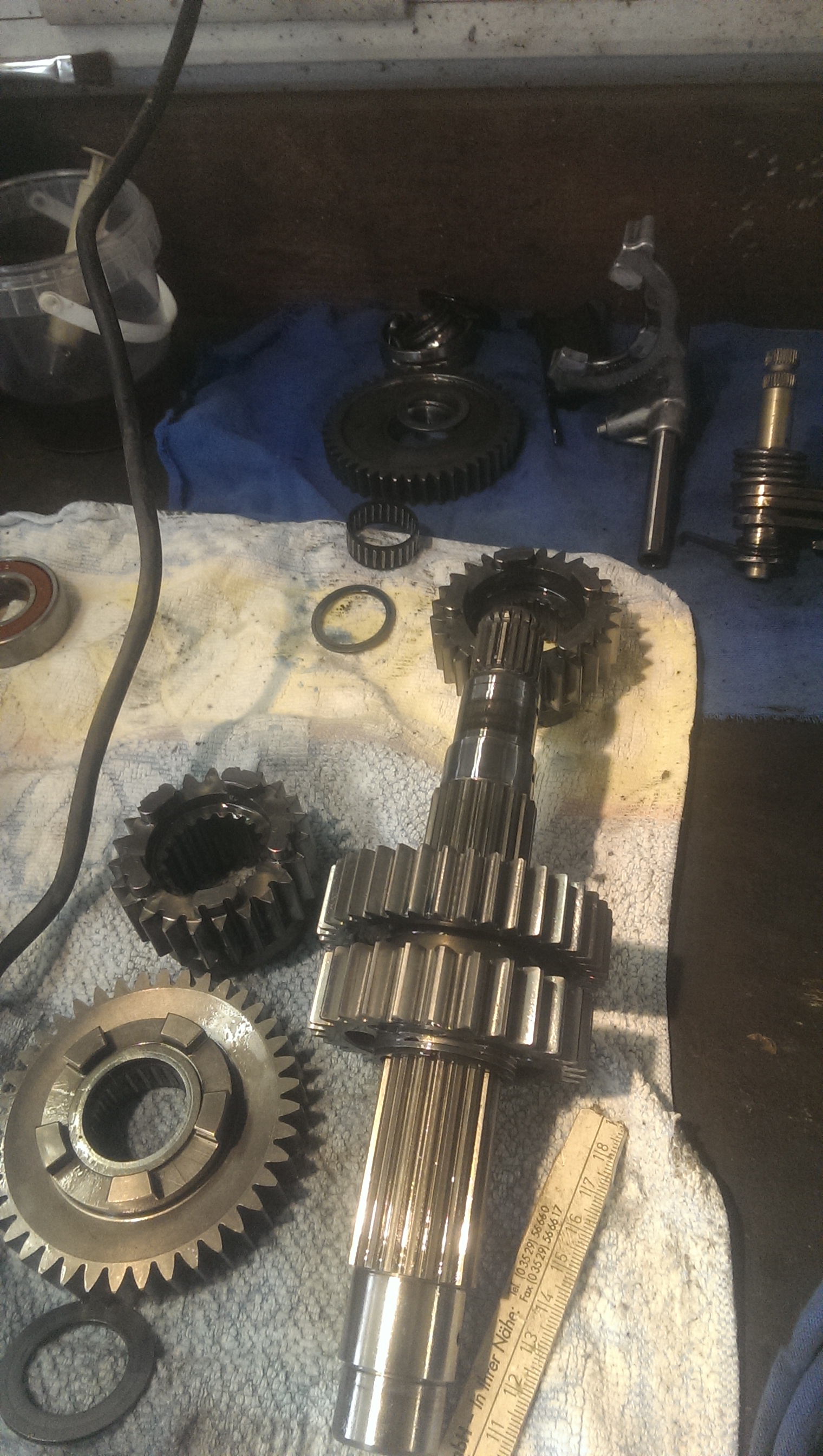

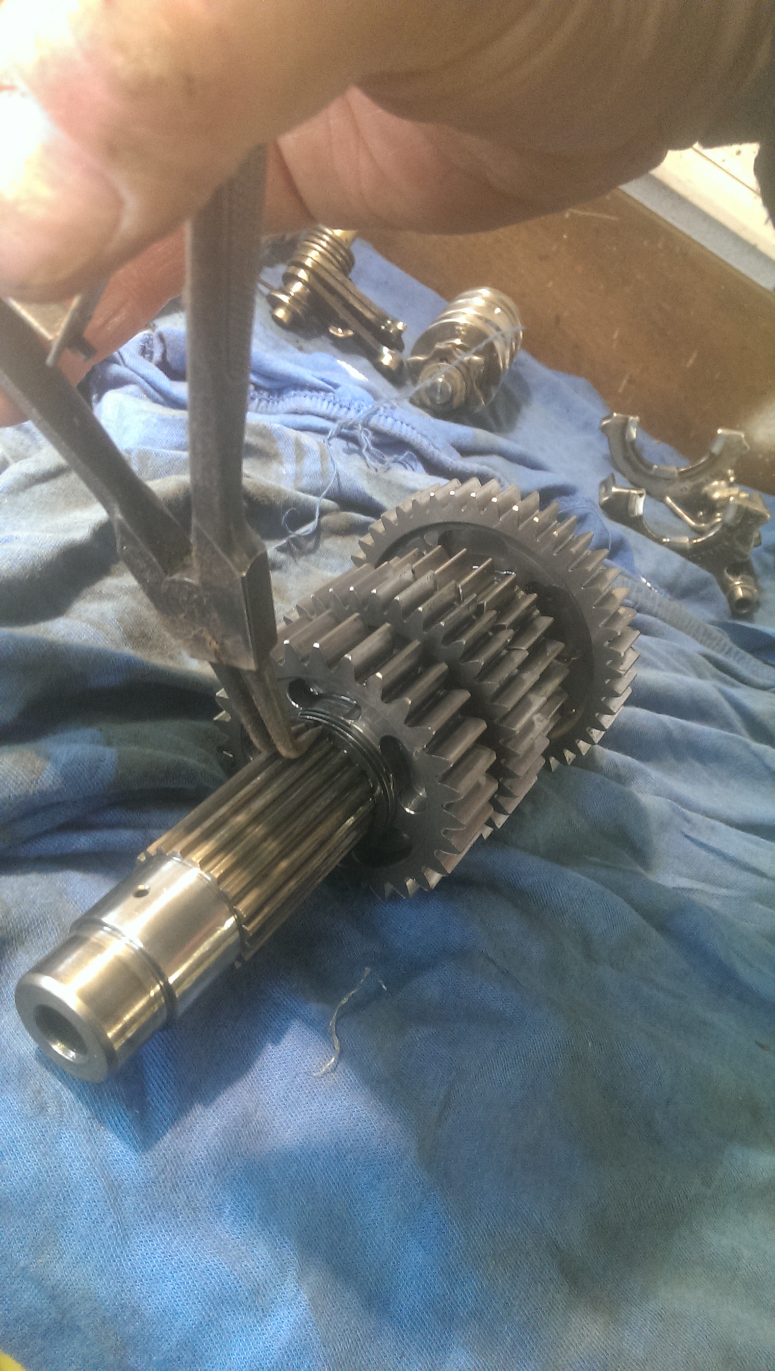

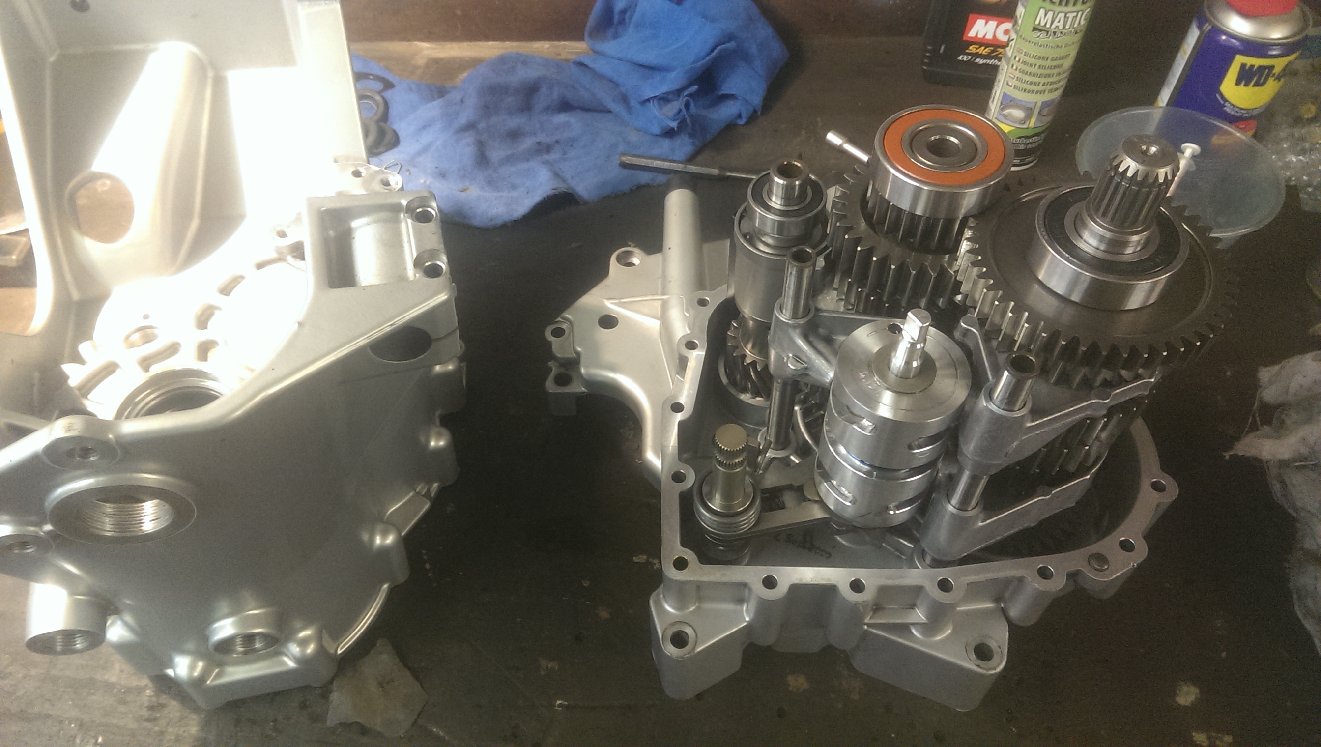

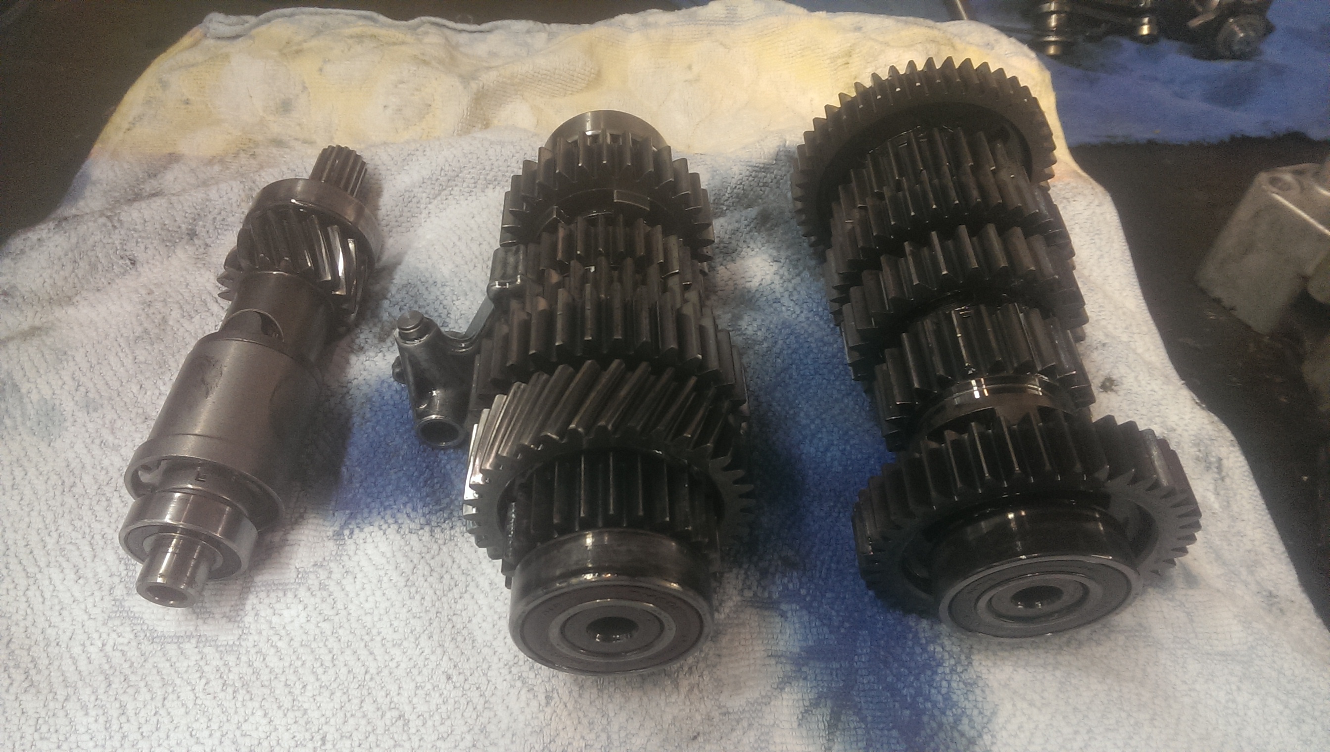

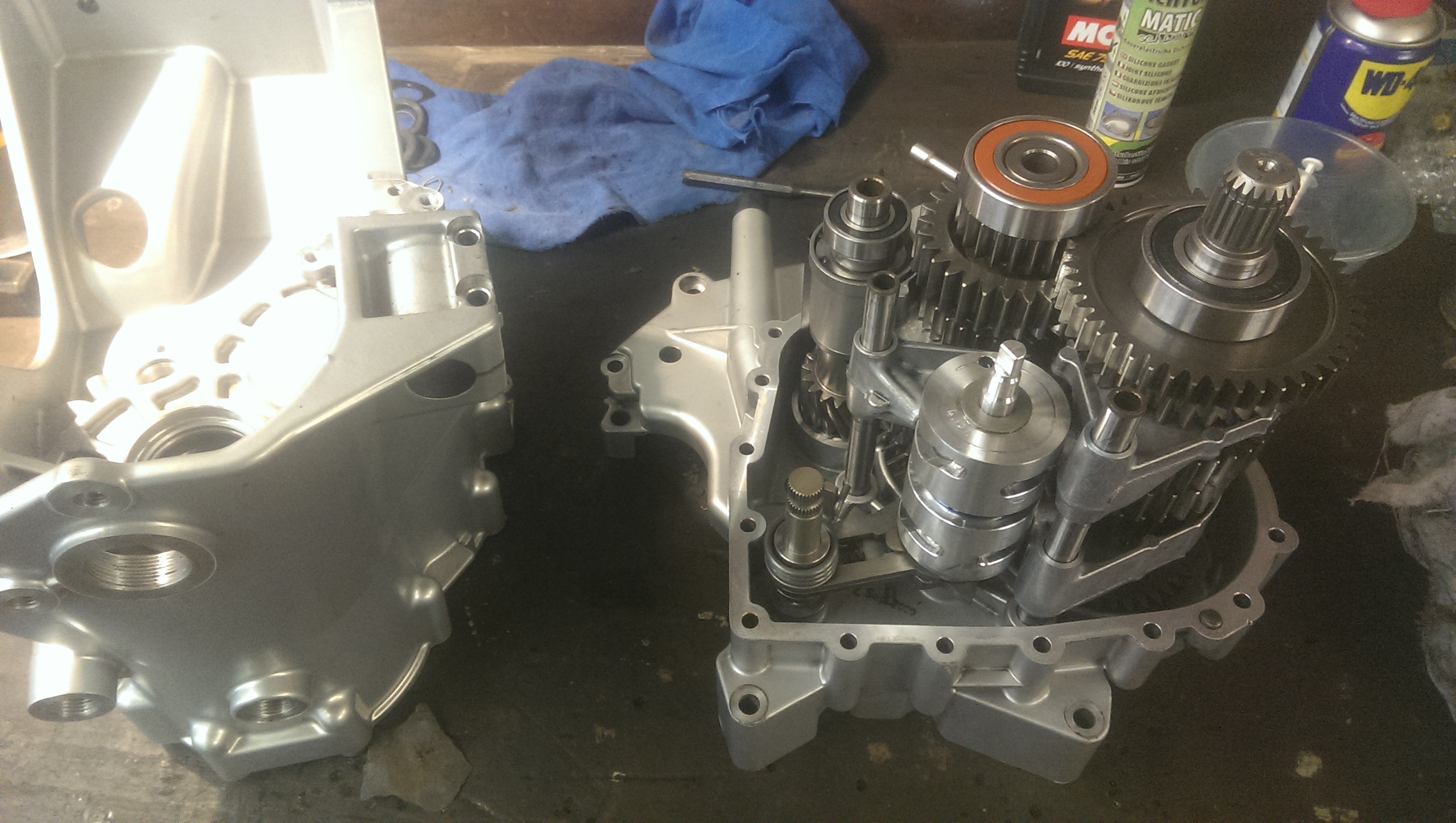

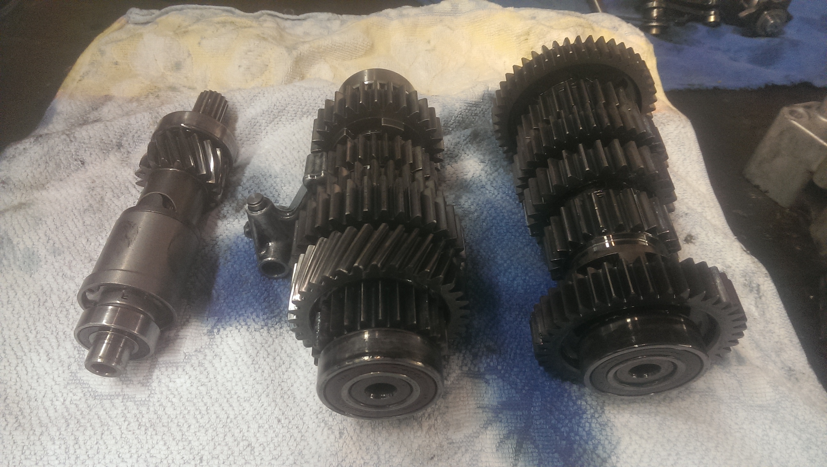

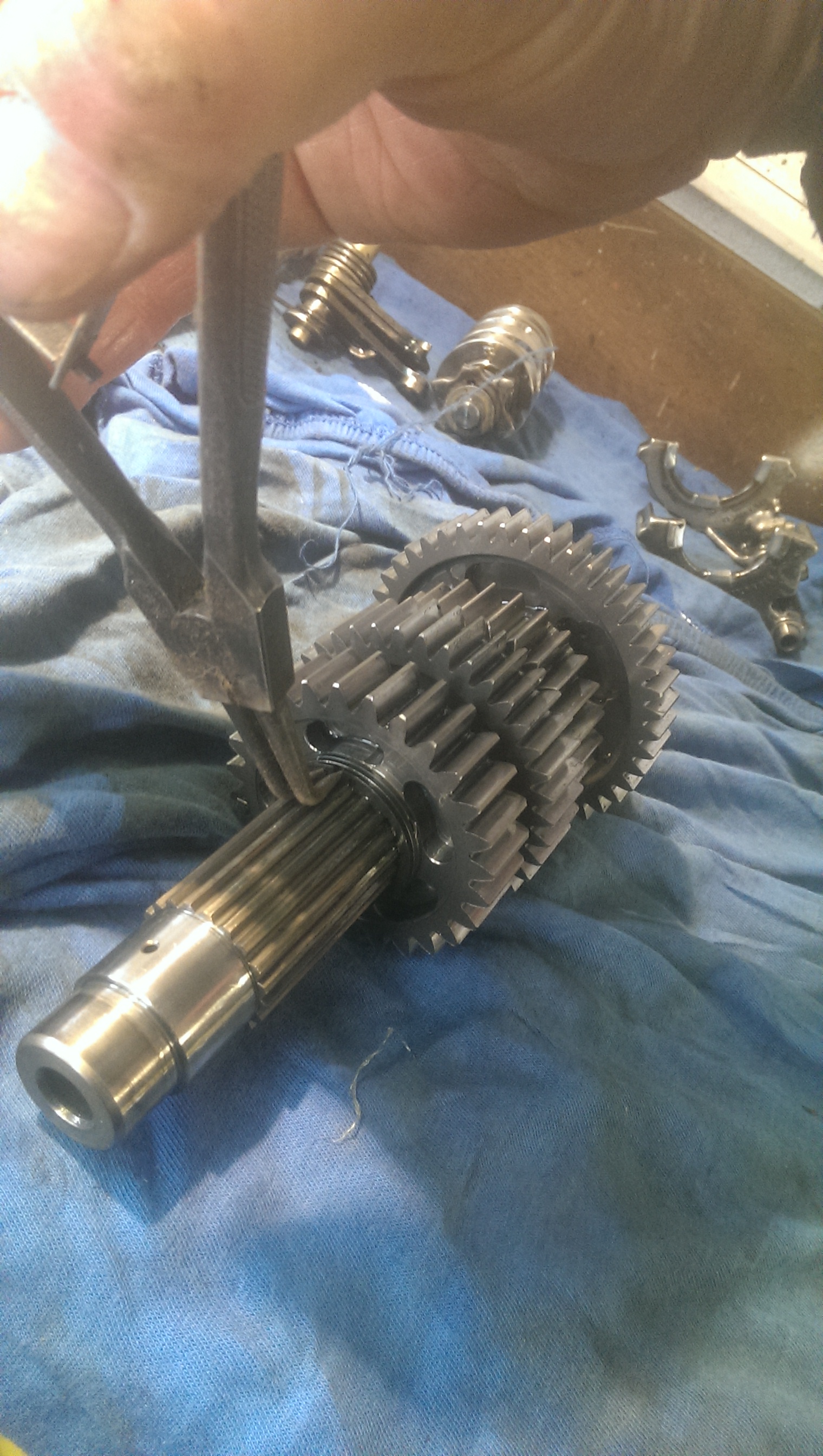

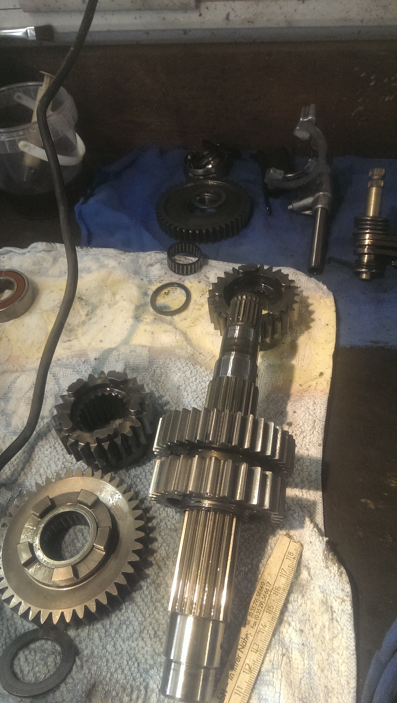

Hier mal ein Bild von meinem Getriebe zur Veranschaulichung.
Gruß Uli
