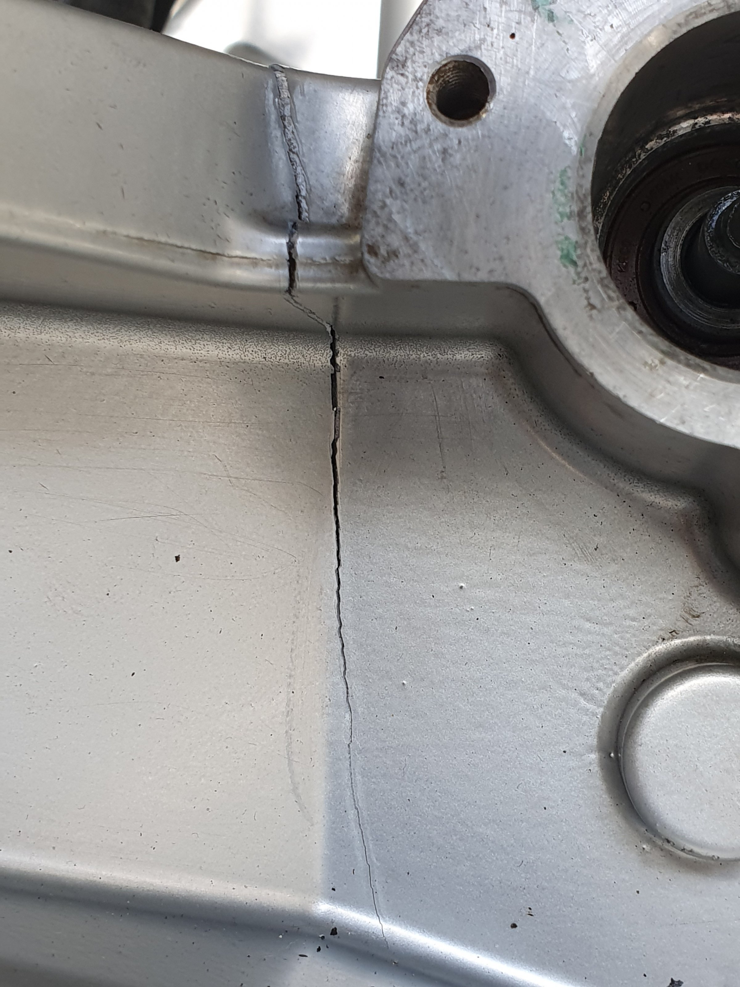

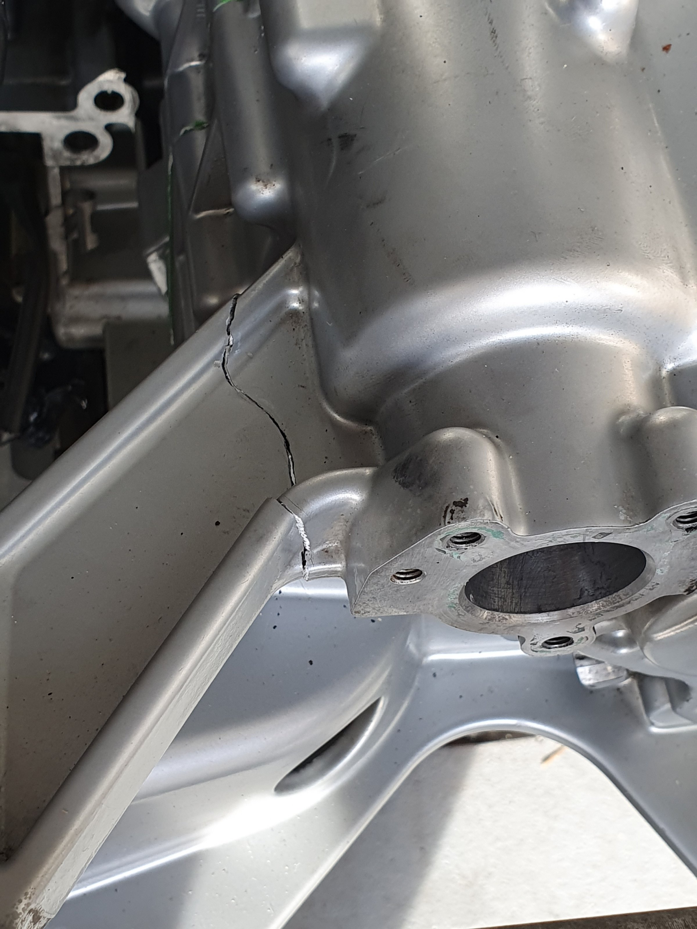

Morgen kommt mein Getriebe zurück.
Nochmal alles durchgecheckt und saubergemacht.
Laut Werkstatt kein erkennbarer Fehler. Getriebe lässt sich im aktuellen Zustand in allen Gängen sauber schalten.
Ich werde morgen auch nochmal händisch durchschalten und die Ganganzeige erstmal weglassen.
Mal schauen

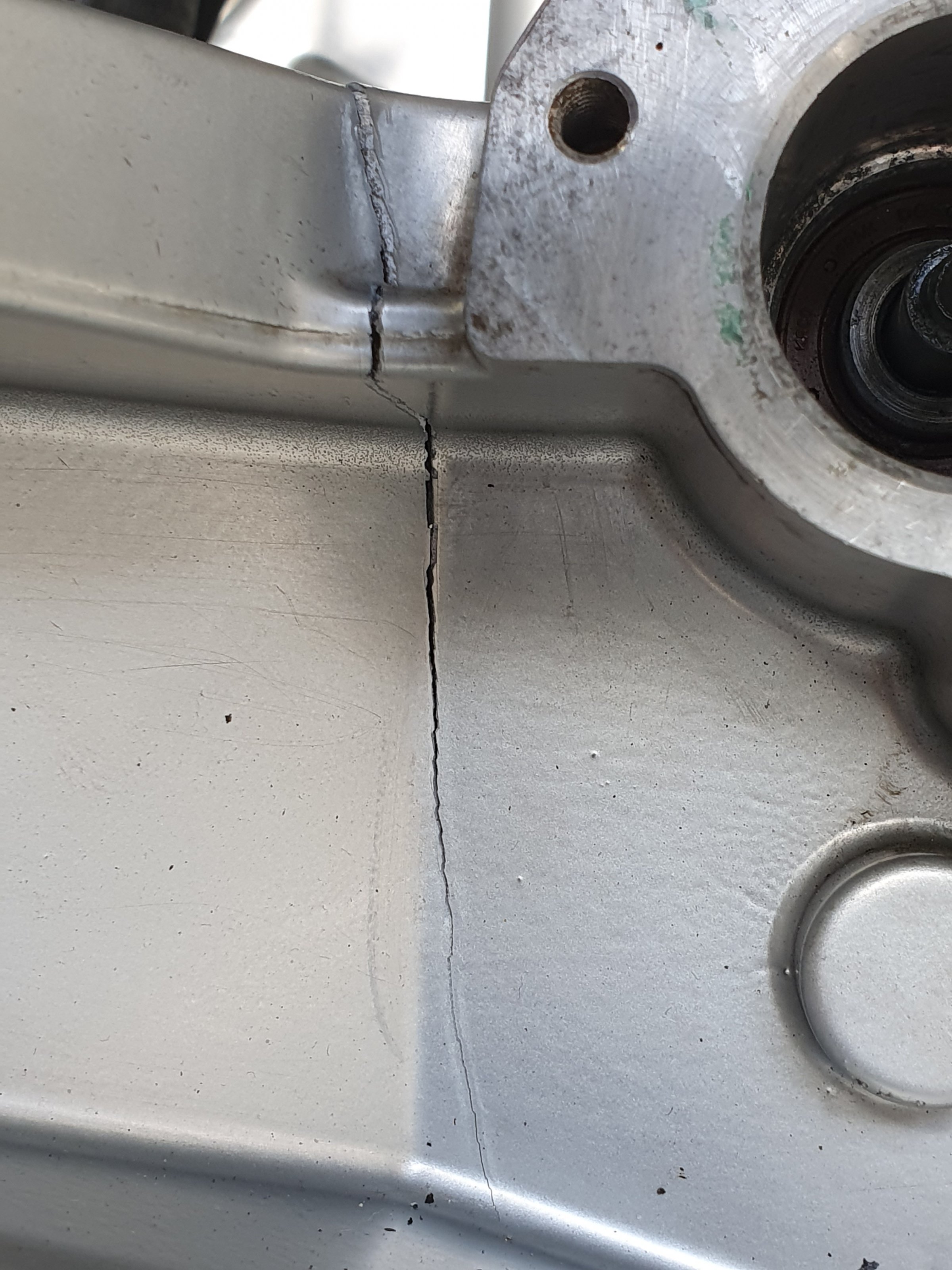

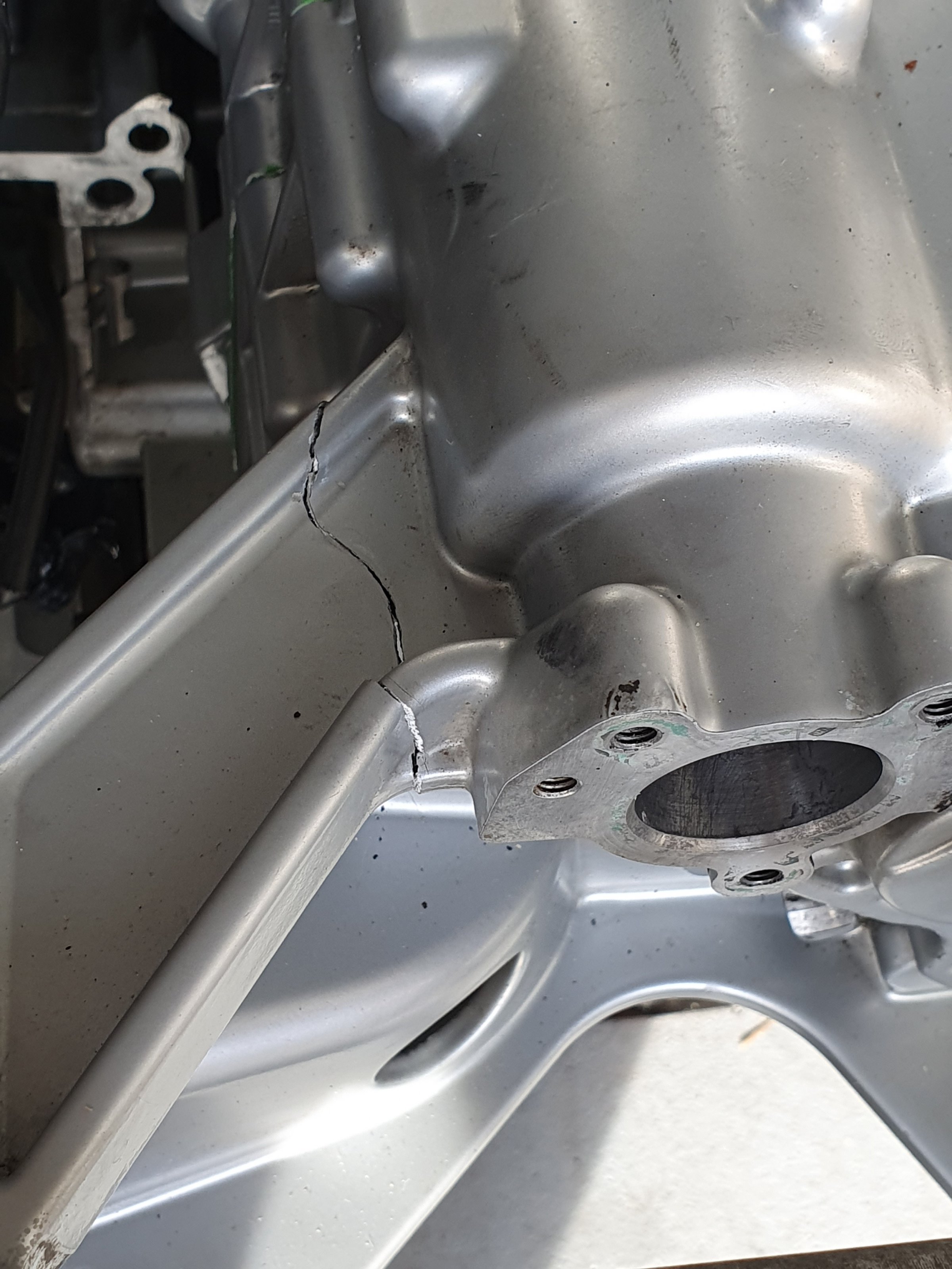

Katastrophe.....
Sieht aus als wenn die linke Seite, oben wo die Querstrebe reingeschoben wird, Druck nach vorne bekommen hat.
EINDRUCK: Das Getriebe ist runtergefallen :(:(
Oh Mann.
Mitfühlende Grüße Volker

.... wie man das Teil in eingebautem Zustand fluten kann, ist mir schon ein Rätsel!
Und was dieses WD40- Zeugs daran wieder gängig machen kann, ein Weiteres.
Völlig richtig - WD 40 ist alles aber kein Schmiermittel.

Mal schauen ob ich ein günstiges gebrauchtes bekomme, brauche ja nur das Gehäuse
Klausmong
Klausmong
30.10.2015
12.117
Naja, wenn ein anderes Gehäuse verwendet wird muss man fix die Blockmaße prüfen und einstellen.
Wenn, dann würde ich sowas nur beim Bonner machen lassen, oder wirklich ein gebrauchtes Getriebe einbauen.
Sowas sieht auch für mich nach runterfallen aus....

Mein Getriebe habe ich dick verpackt zum Bonner geschickt, zurück kam es so verpackt, dass ich dachte der Motorblock ist mit drin. Hat ja ein nettes Gewicht und wenn das während des Transportes runterpoltert kann das passieren. Sehr ärgerlich

... ich weiß nicht ! Welche Kräfte sind wohl notwenig, um so ein Alugußteil zu spalten wie einen Holzklotz mit der Spaltaxt ??? Und wie hoch muss er wohl runter fallen, damit das so passieren kann. Eine Ecke ab o.ä., ok, das kann bestimmt passieren, aber über diese Strecke und über Verstärkungsrippen weg ???
Ich weiß jetzt nicht wie die Wellen innen liegen und wie die Verbindungsflächen des Gehäuses dazu verlaufen, aber wäre es nicht möglich, dass innen beim Zusammenbau etwas gesperrt und dann die Verschraubung des Gehäuses zu einer punktuellen Belastung geführt hat?
Schau dir doch mal die Bilder und dann die Gesamtansicht eines Getriebes an und du kannst dir die Antwort selbst geben....
