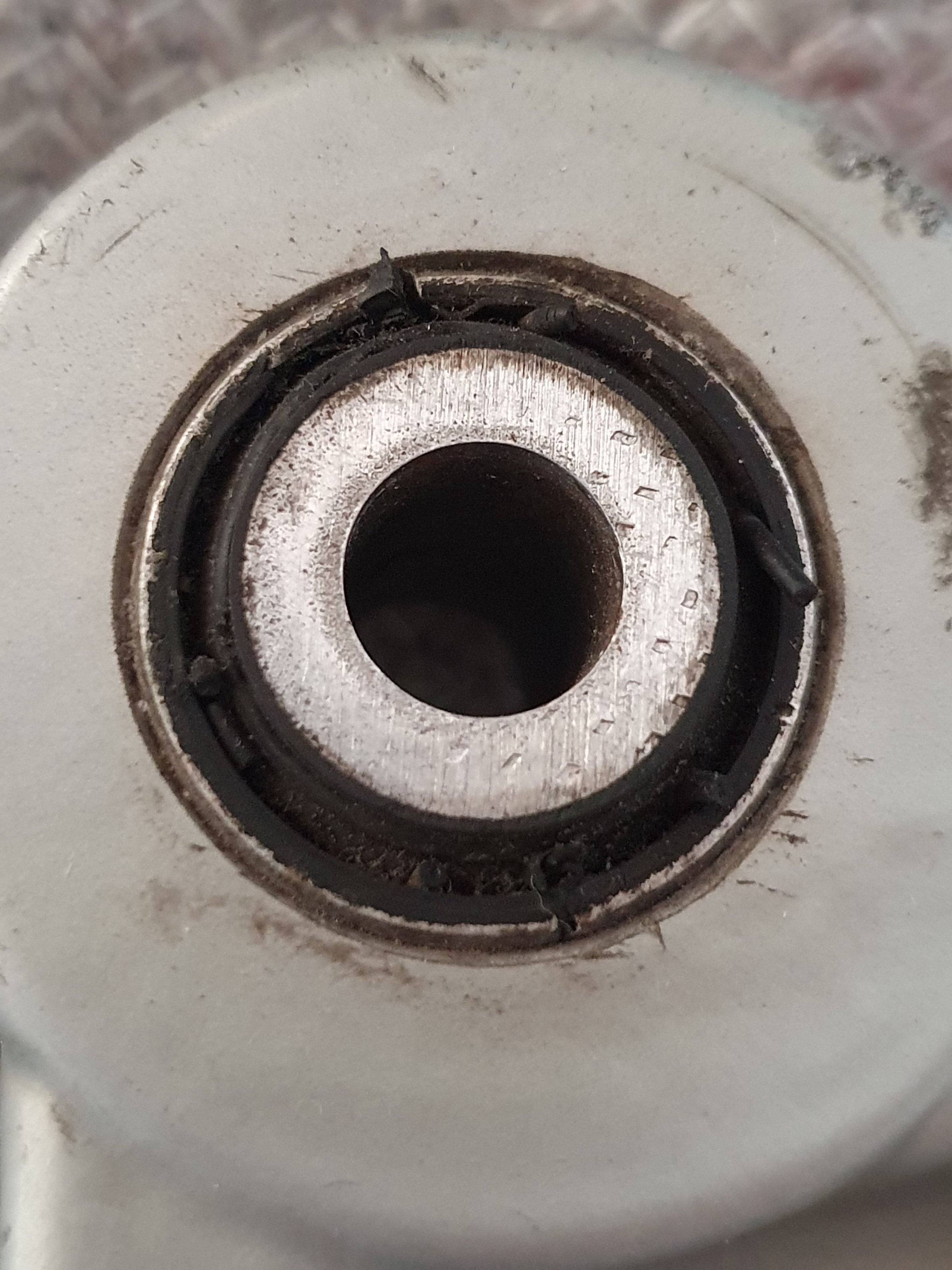

Kupplung klar komplett
Mein Tills-Konto freut sich über Unsatz 😅
Was mir noch nicht ganz klar ist, ist warum die Kupplungsflüssigkeit so verölt und metallisch ist.
Die war nämlich vor 4 Wochen getauscht, ebenso wie der Rest der Flüssigkeiten.
Weil sich dein Nehmerzylinder auflöst! Die schlecht Schaltbarkeit wird auch daher kommen, das Getriebe würde ich trotzdem öffnen und schauen was die Lager machen und neue Wedis einbauen.

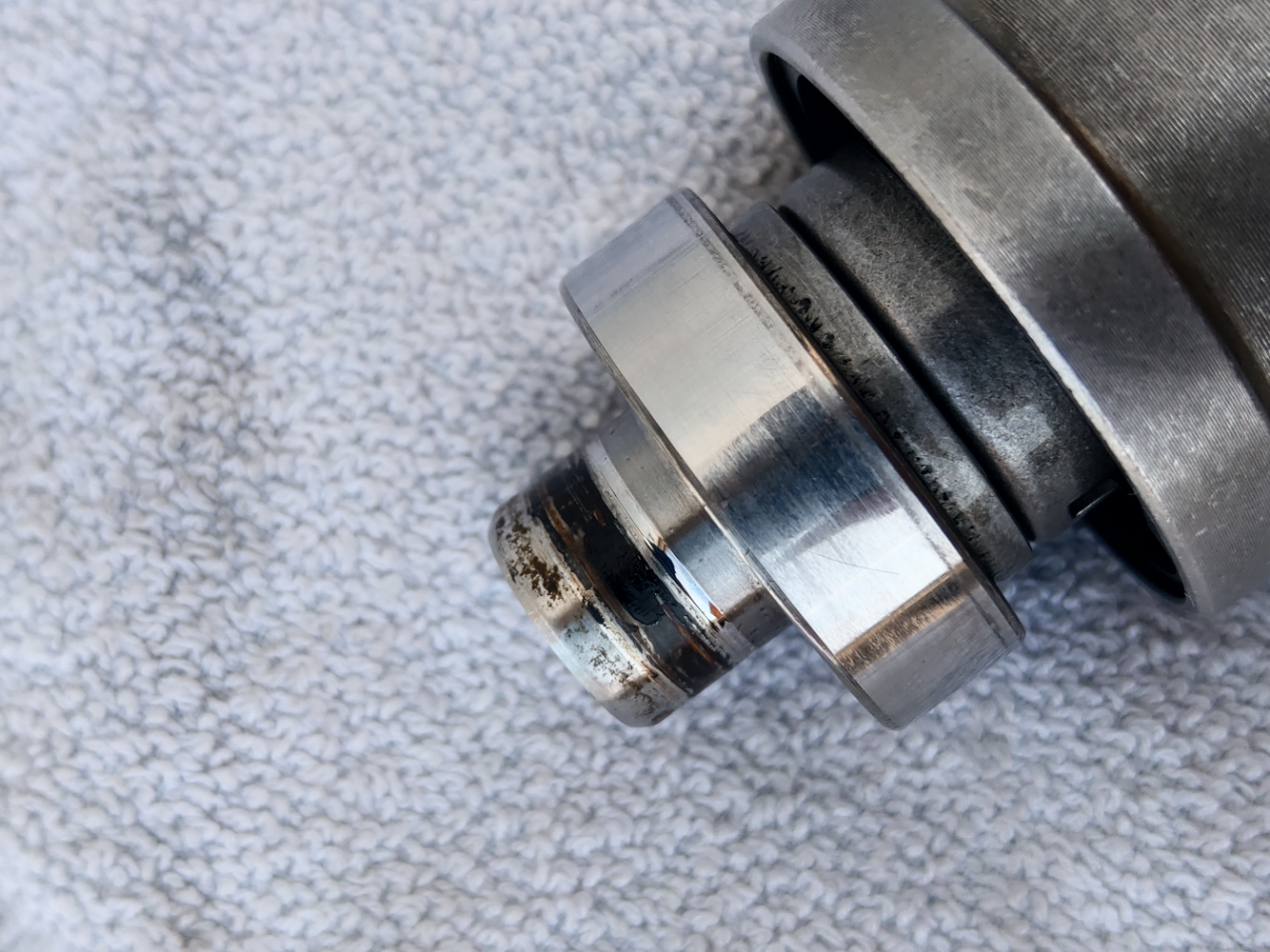

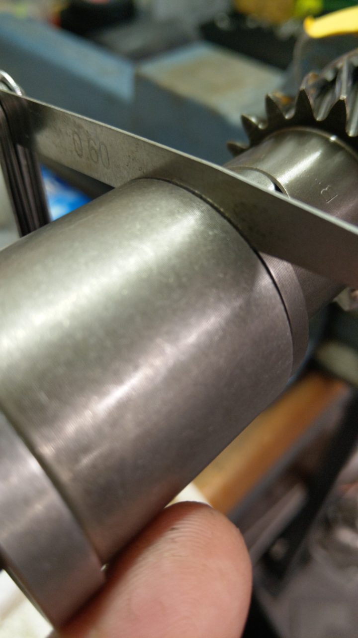

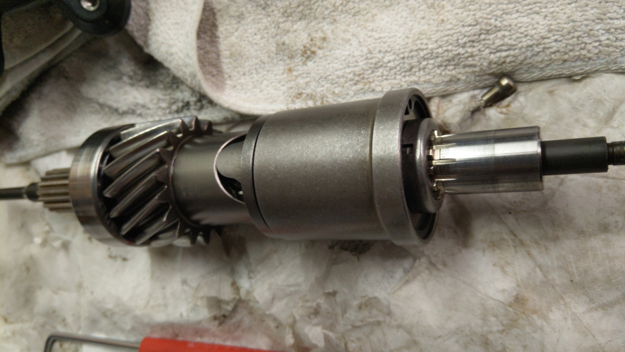

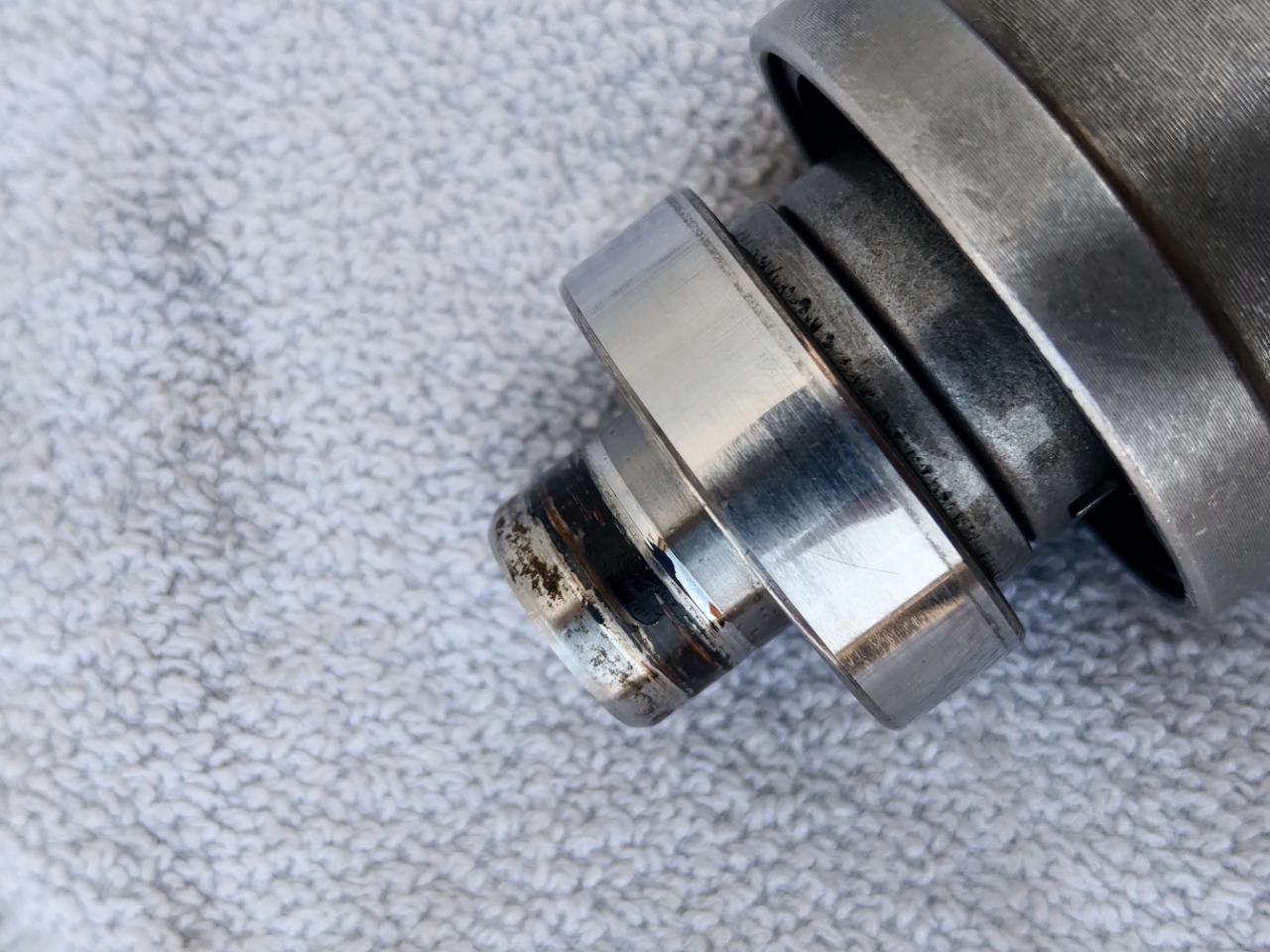

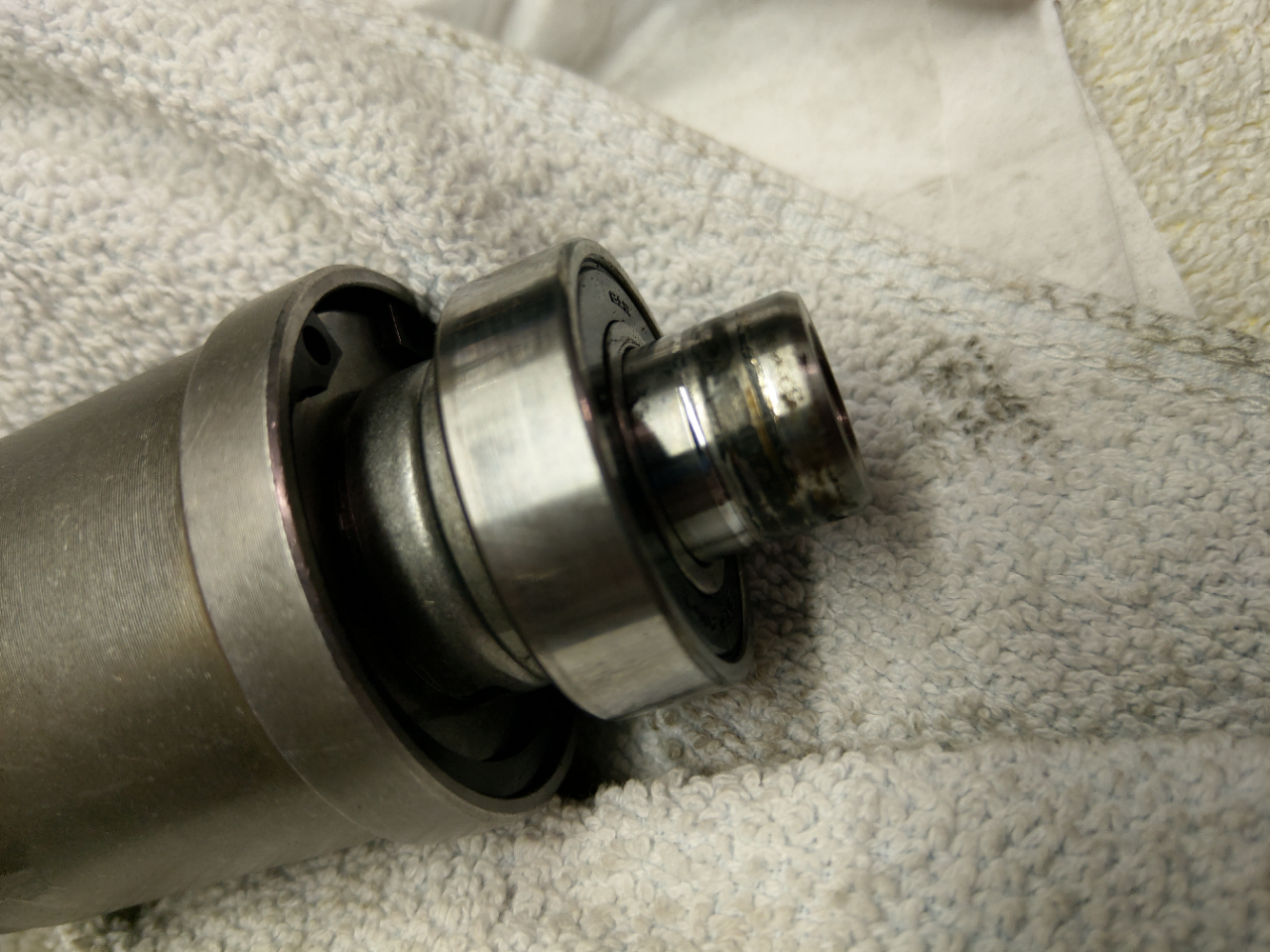

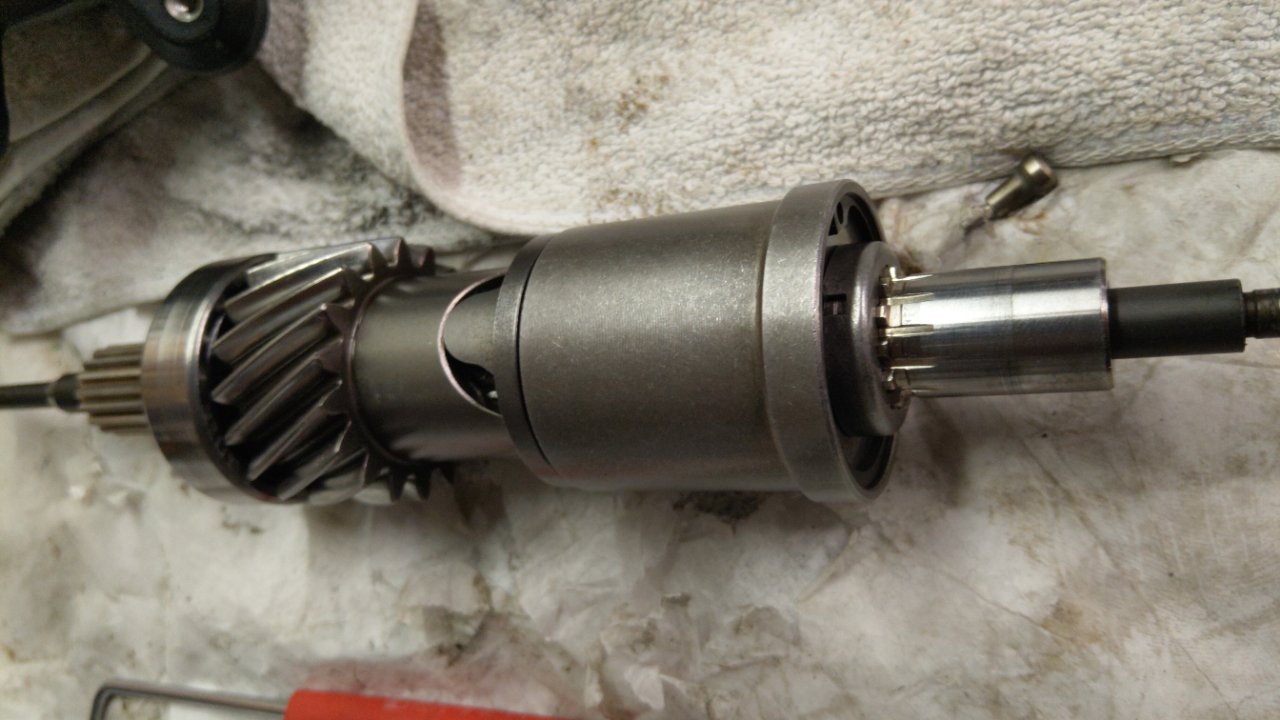

Hallo Roger
Ganz wichtig ist es auch die Dichtfläche des kleinen Wellendichtrings auf der Hauptwelle, dort wo der Kupplungsnehmerzylinder sitzt. Läuft da gerne ein oder ist durch Wassereintritt vergammelt. Wasser kann rein aber nicht mehr raus.
Dann sollte eine neue Welle rein sonst hast du da bald wieder Ölverlust.
Die Welle gibt's bei bmw nicht mehr, aber der Bonner hat die mal nachfertigen lassen. Falls gewechselt werden muss, kann man dann gleich den Torsionsdämpfer auf der Hauptwelle neu distanzieren.
Weiterer Vorteil ist, dass man auch gleich eine neue und längere Verzahnung für die Reibscheibe der Kupplung hat...
Hab grad noch die Bilder gefunden wo ich das gemacht habe
Grüße Volker

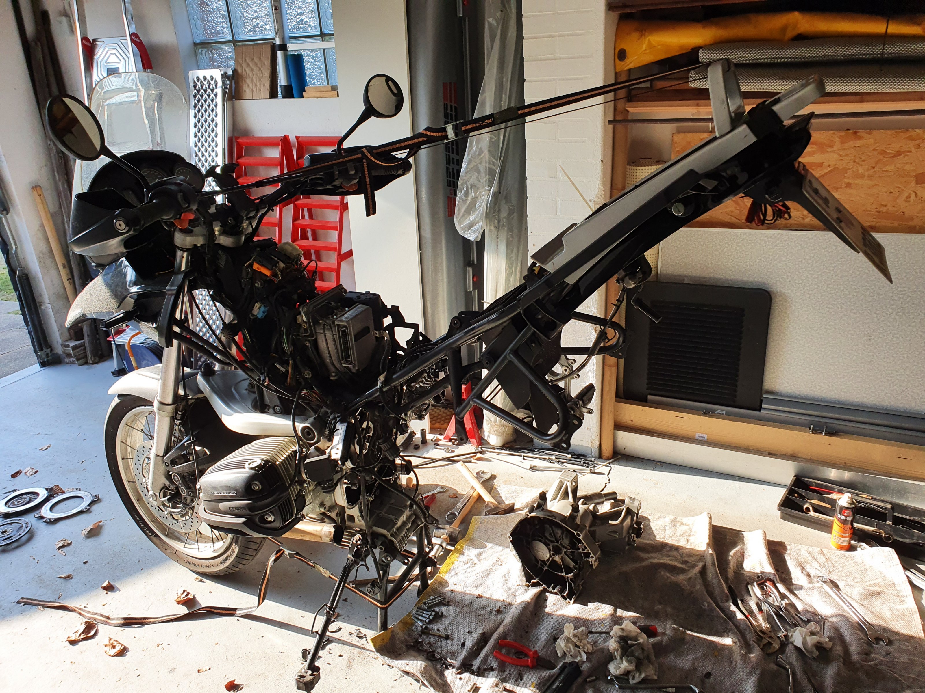

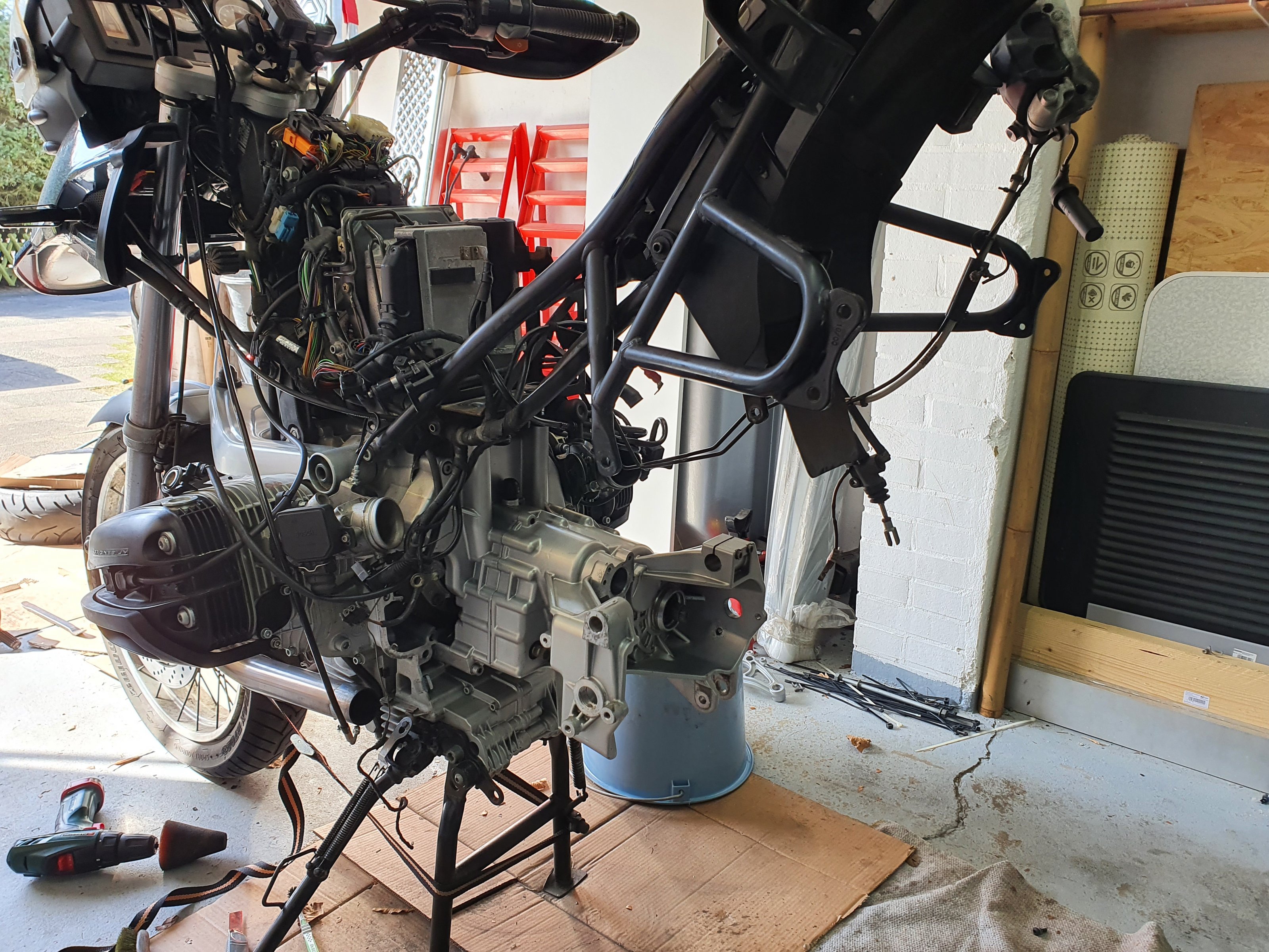

Soweit alles auseinander.
Getriebe noch zu.
Muss gestehen, dass ich da eventuell zuviel Respekt habe das aufzumachen. Mal schauen was die einschlägigen Adressen da morgen zu sagen.

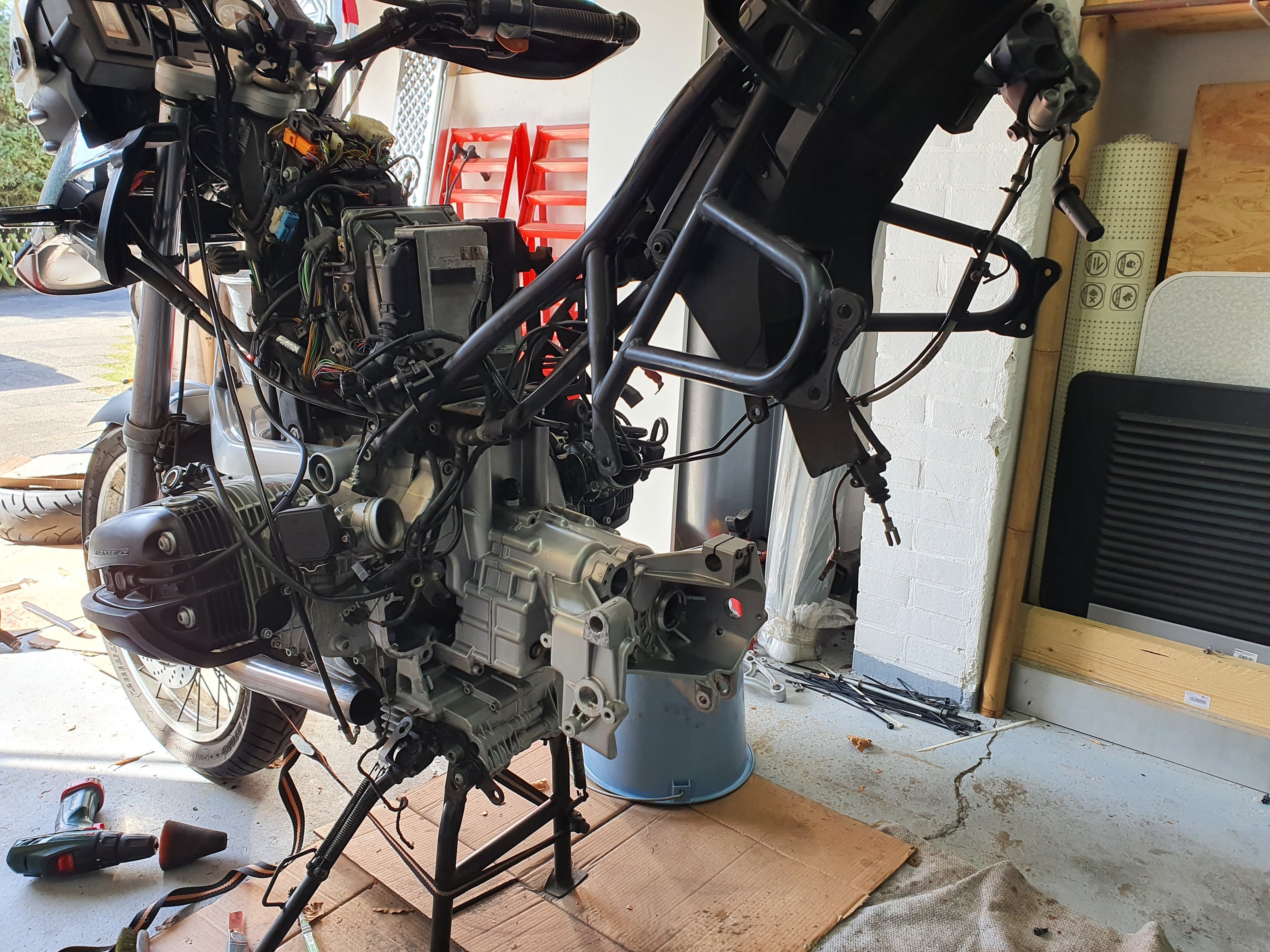

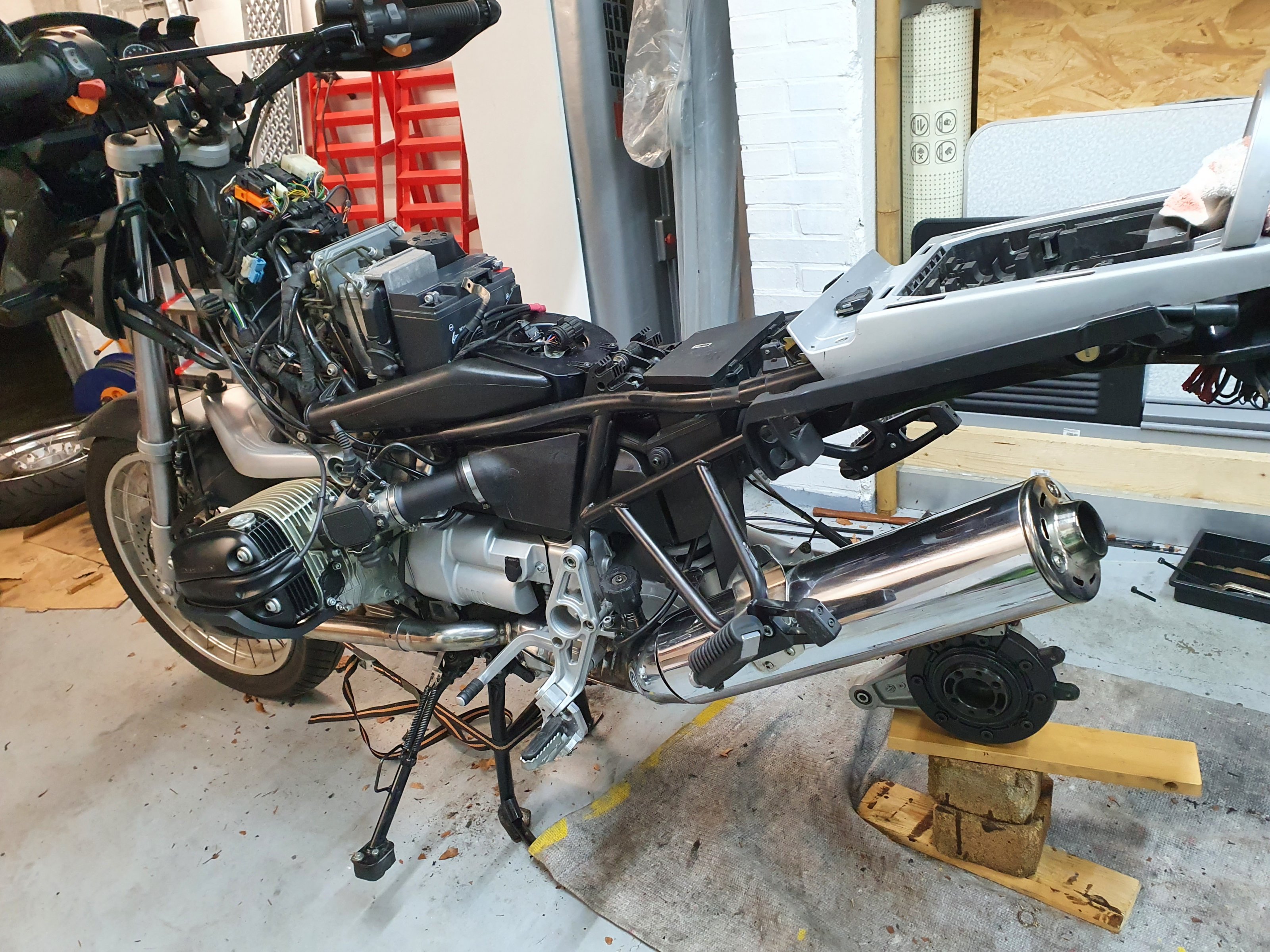

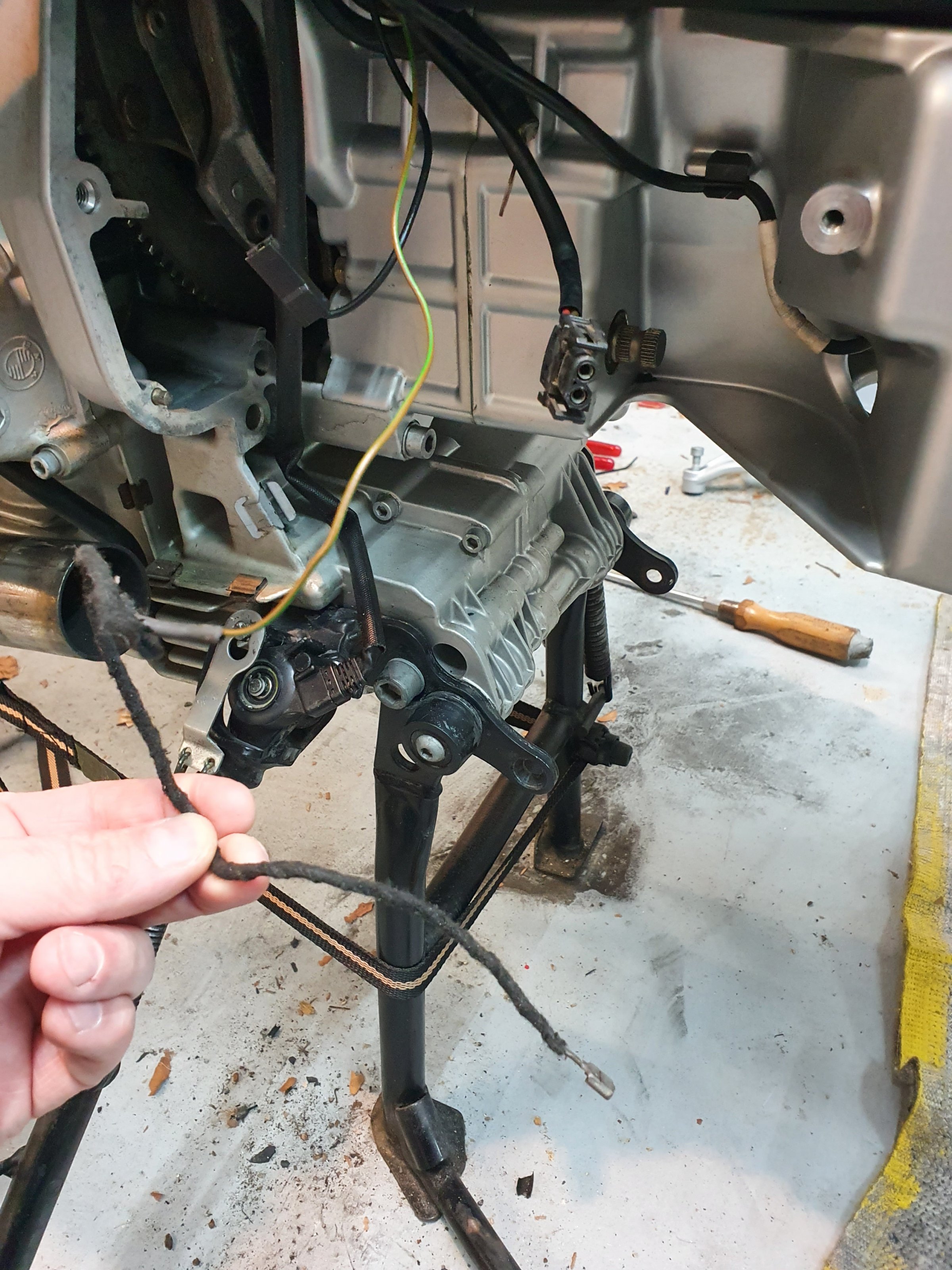

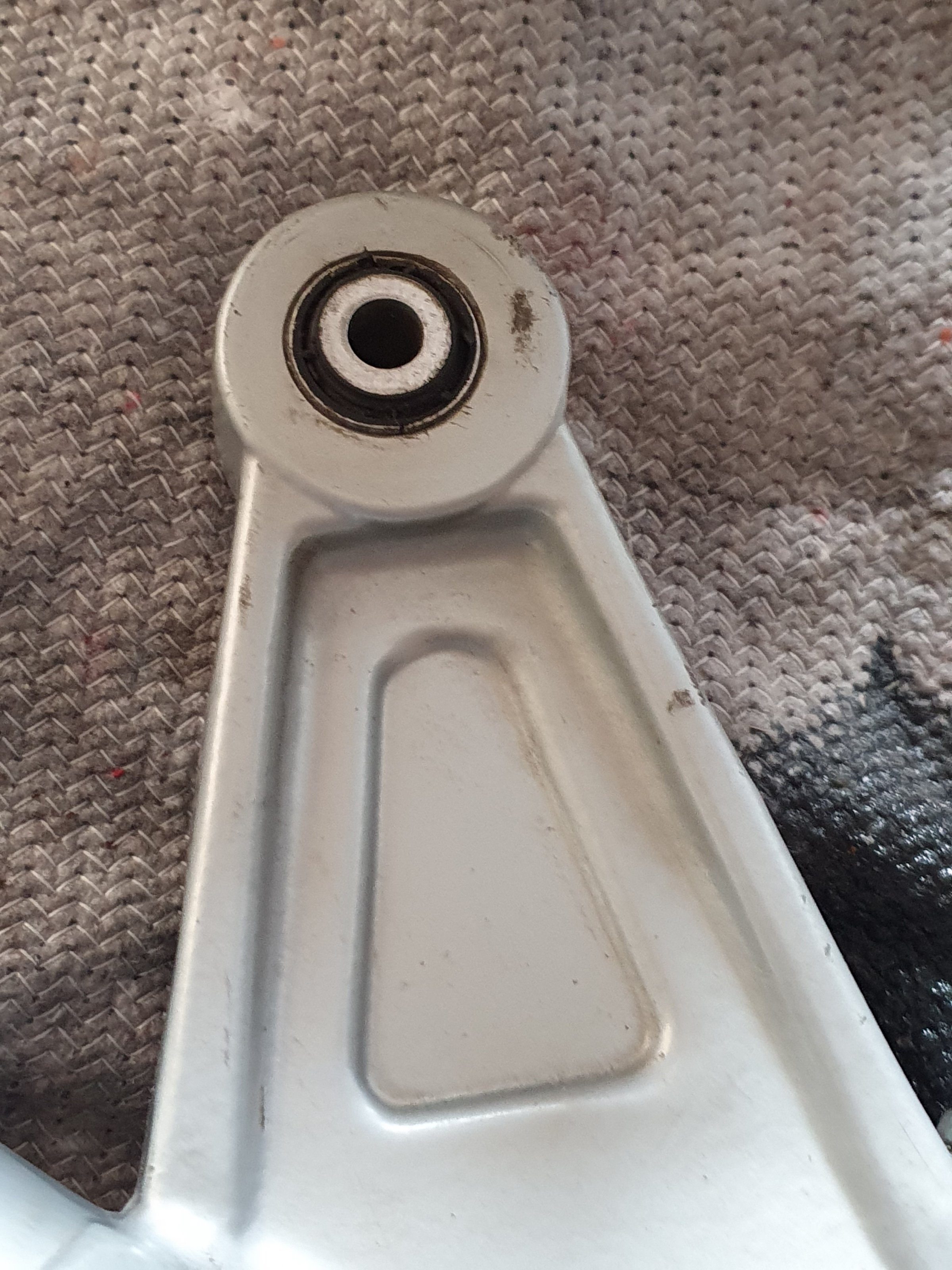

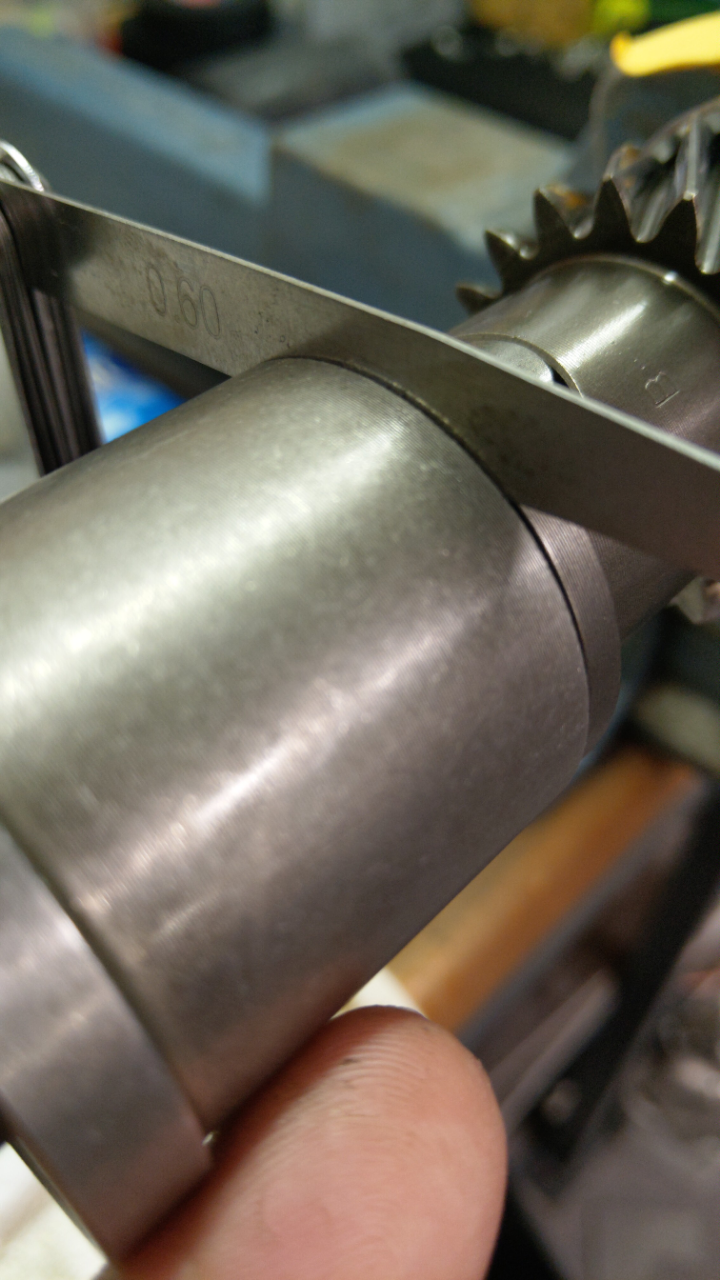

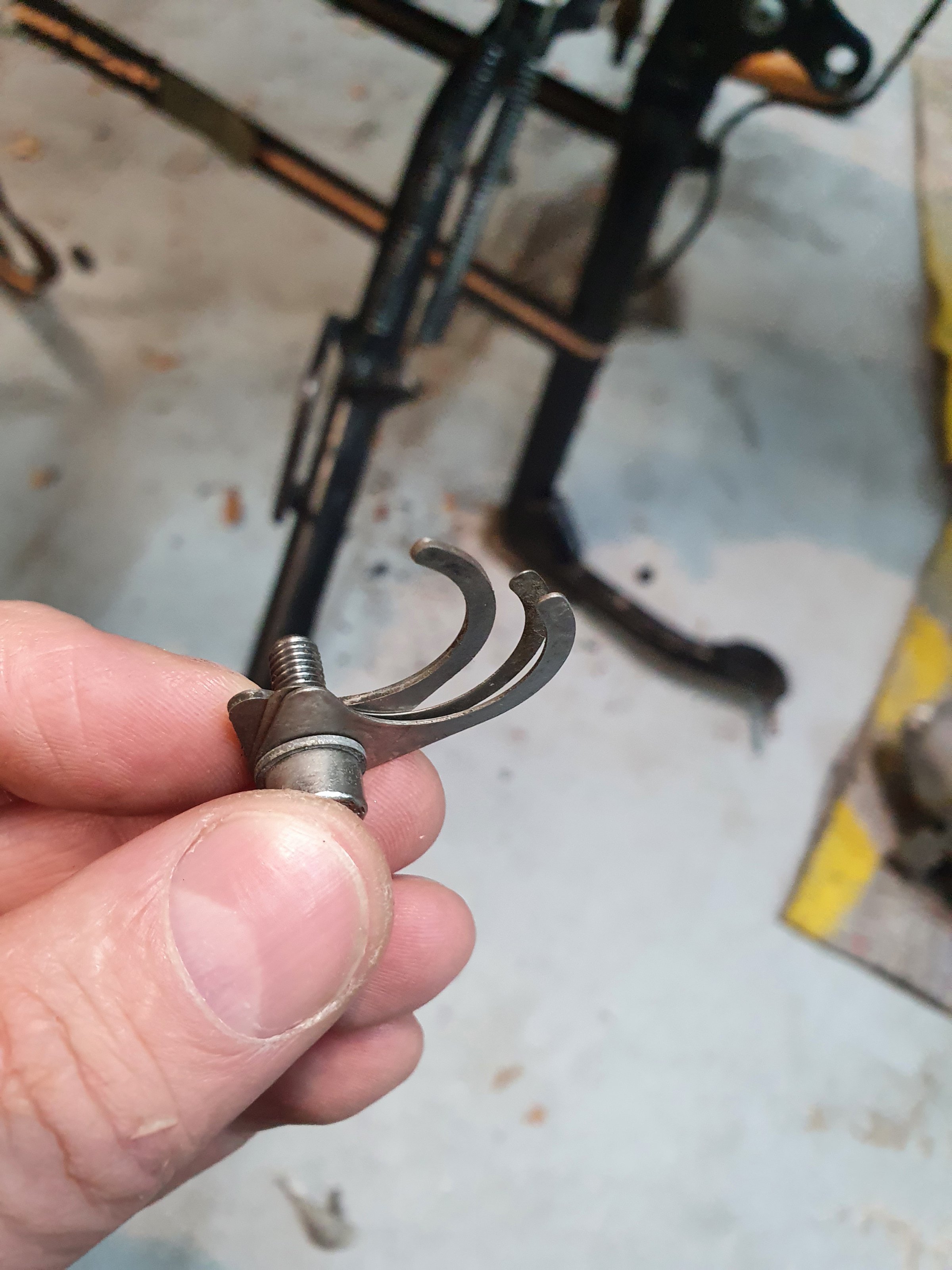

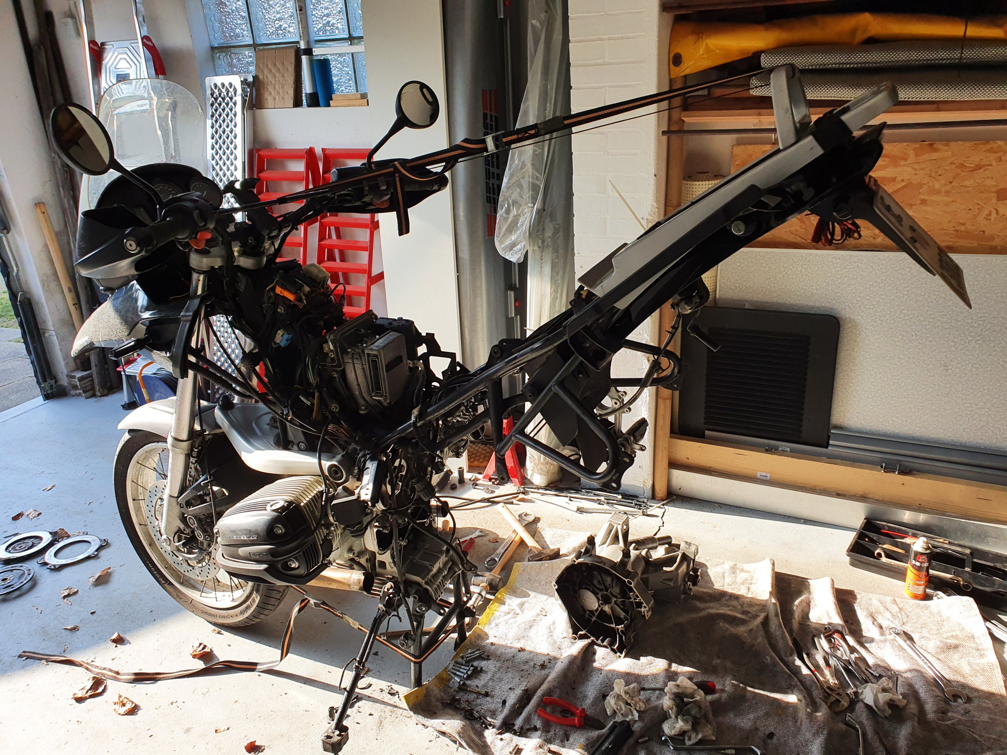

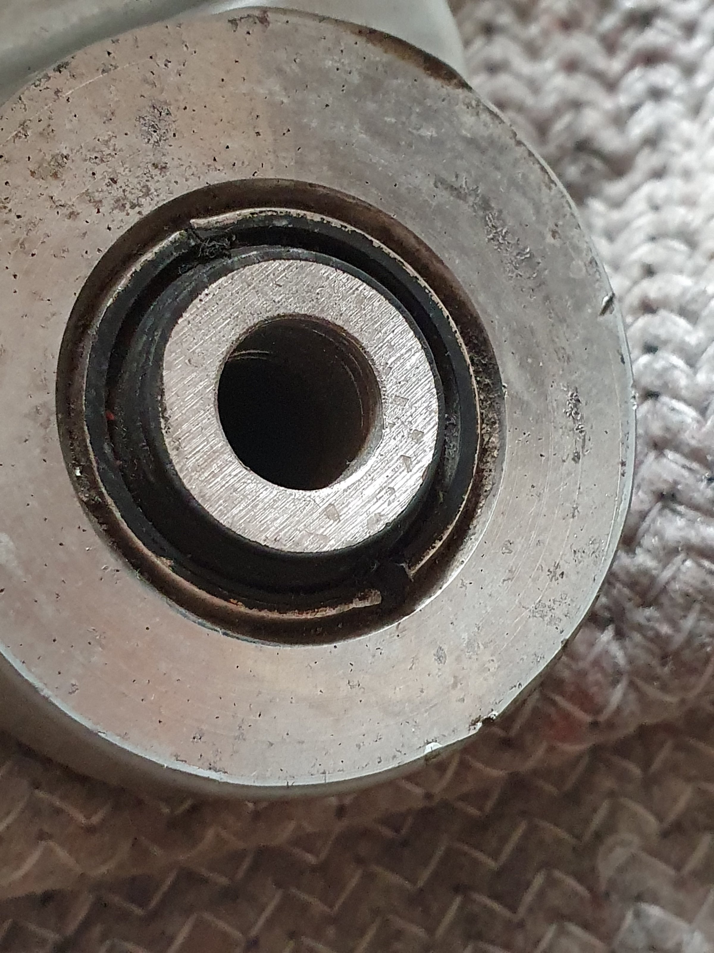

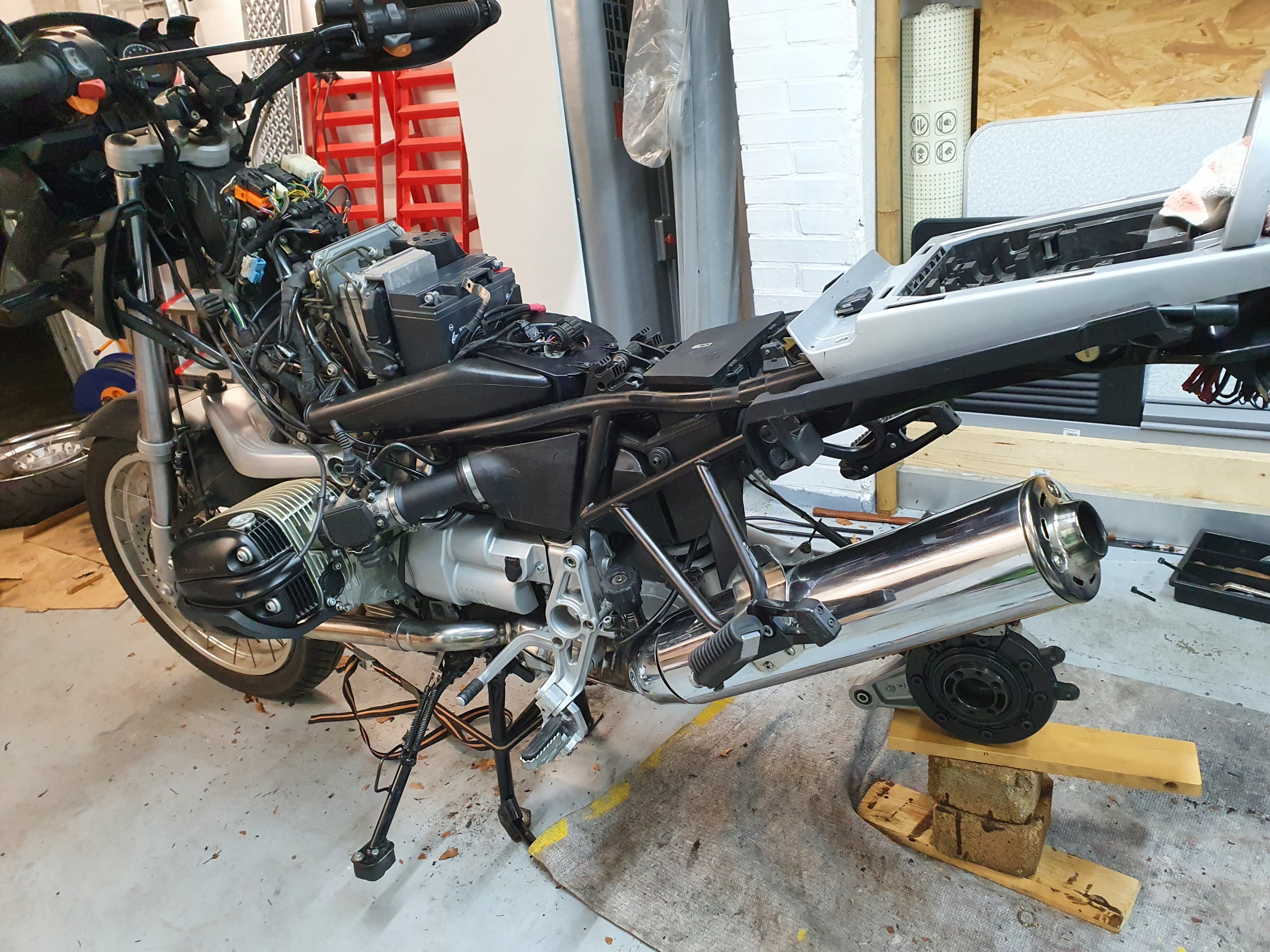

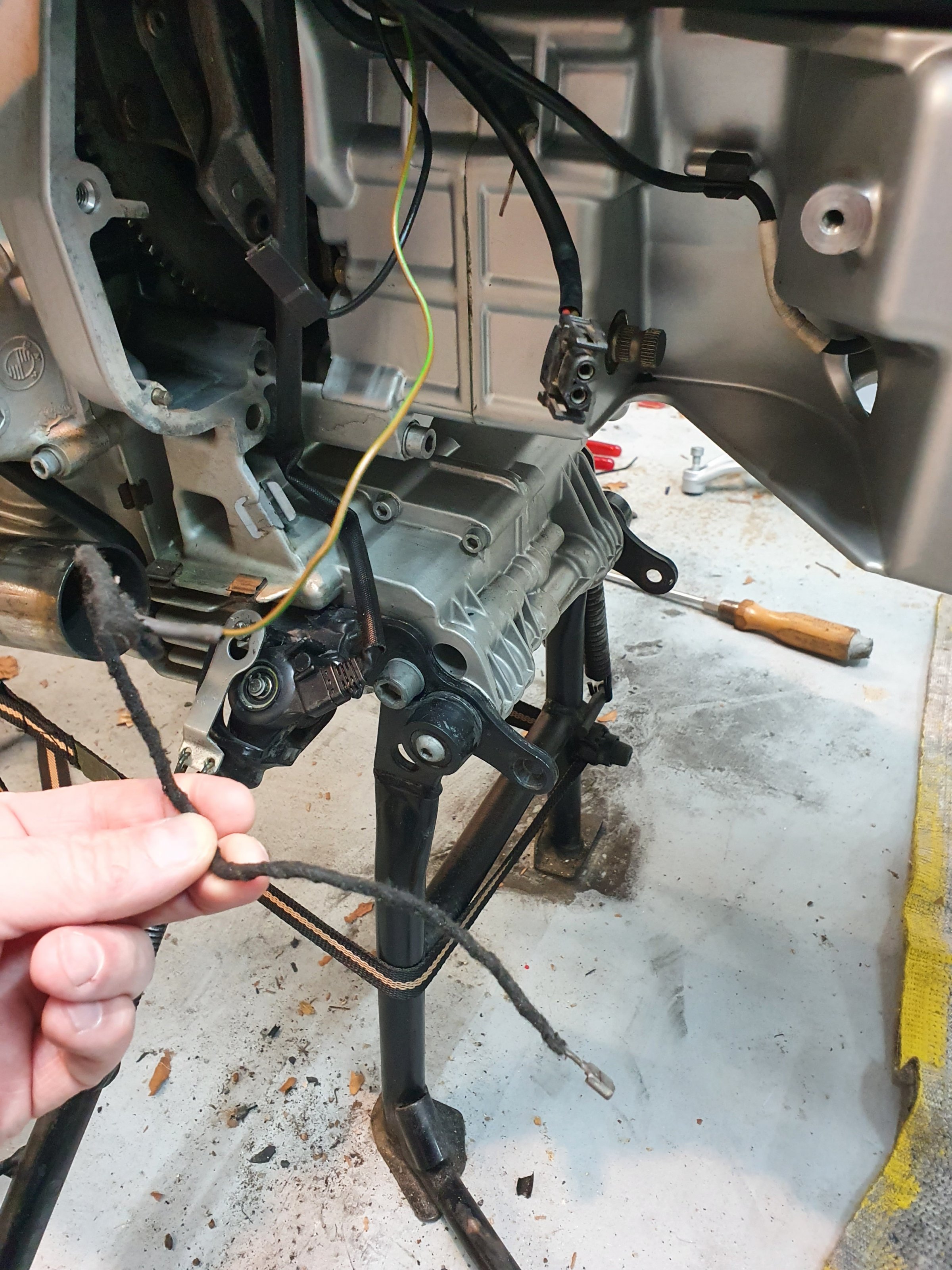

Moin zusammen,
das Projekt geht weiter und mittlerweile ist Kupplung und Getriebe wieder dran, das Heck ist wieder unten.

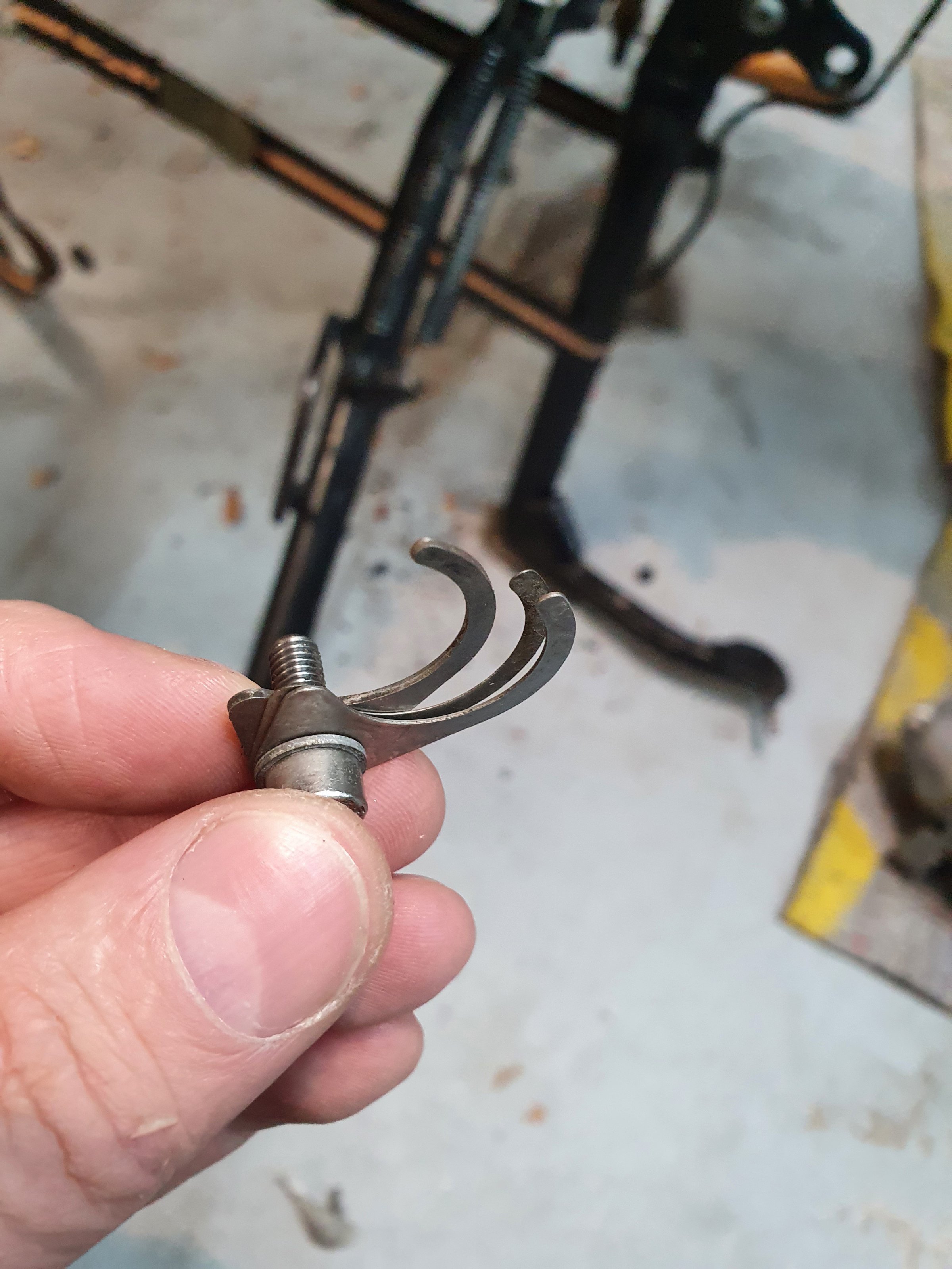

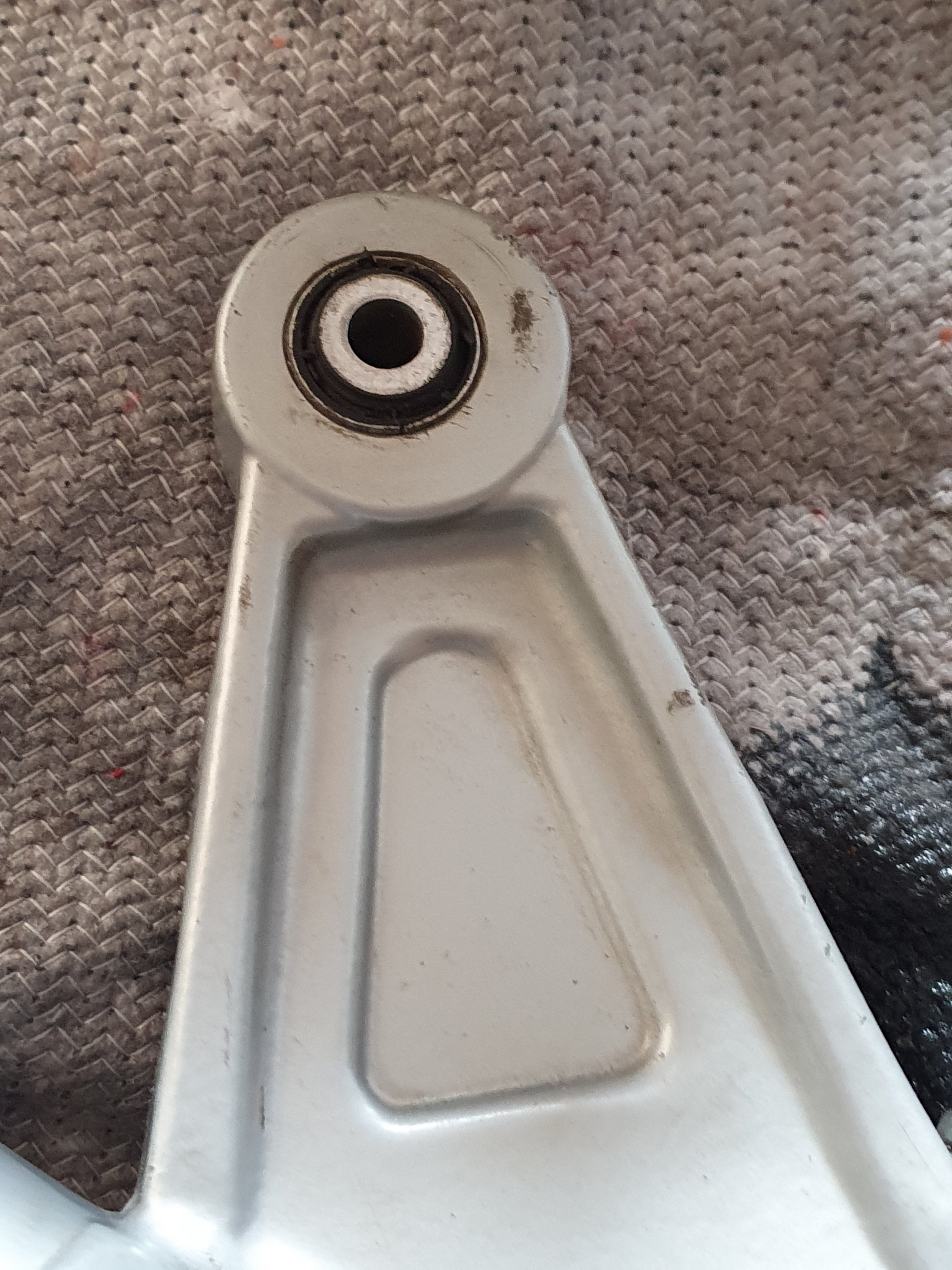

wie das bei einer "guten" Schrauberaktion ist: das ein oder andere Teil ist unklar und ein paar Teile sind "über" 😅
Habt ihr Ideen oder Tipps für mich ?
umdieEcke
umdieEcke
07.09.2017
2.014
Falkensee
R1150GS
also erstes Bild scheint Rest vom Motorrad zu sein, bleibt immer eine Menge übrig:bounce:
zweites Bild könnte der Schuh sein, der in Fahrtrichtung links unten am Motorgehäuse wieder aufgesteckt wird
drittes Bild müsste die Schraube am HAG mit Abstandsscheiben für den ABS Sender sein
Vielen Dank :-)
Müsste nicht nur sein, sondern ist so!!
Sender war wohl Autokorrektur.....? :rolleyes:
Wenn man den Sensor als Signalsender bezeichnet, könnte es wieder stimmen :cool::cool:

stimmt, da wurde fremdkorrigiert.. soll natürlich Sensor heißen
und? Liege ich mit dem Stecker richtig?

Aber sowas von 😎👍
Abgesehen davon dass jede Schraube am Rahmen nicht ohne 27faches Bitten wieder an ihren Platz wollte, sieht es fast wieder wie ein Motorrad aus.
