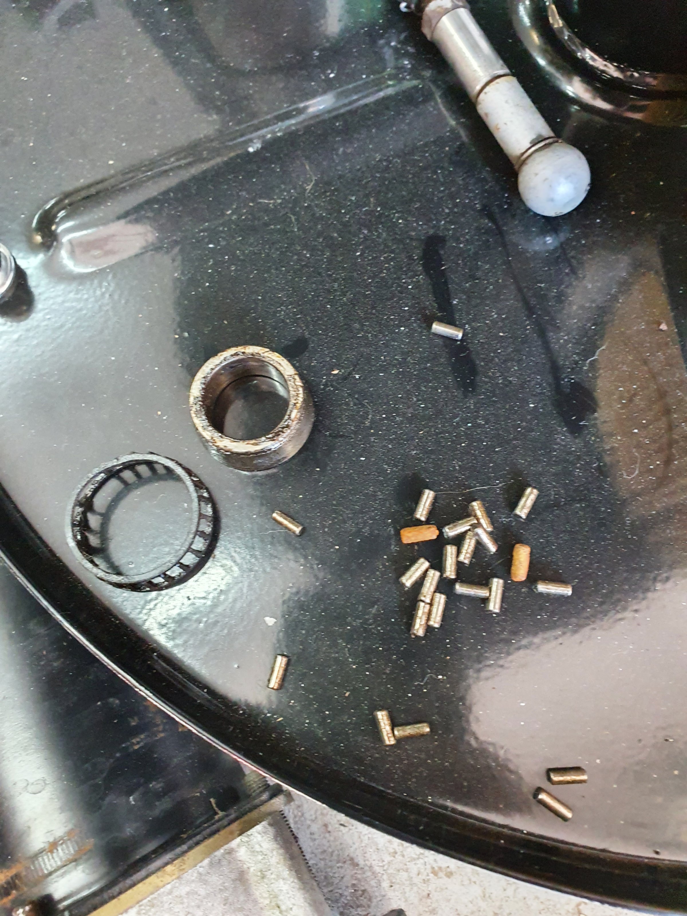

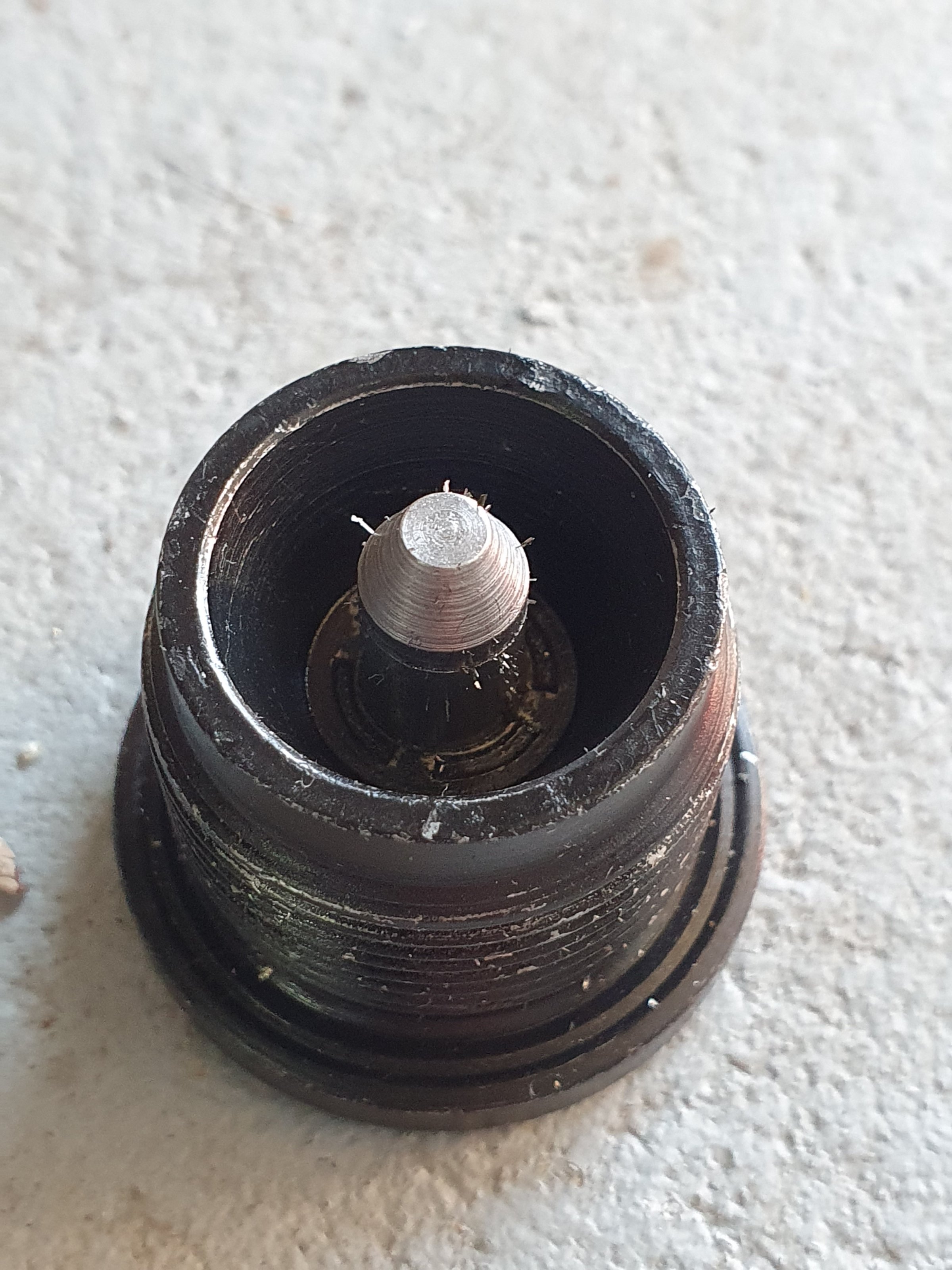

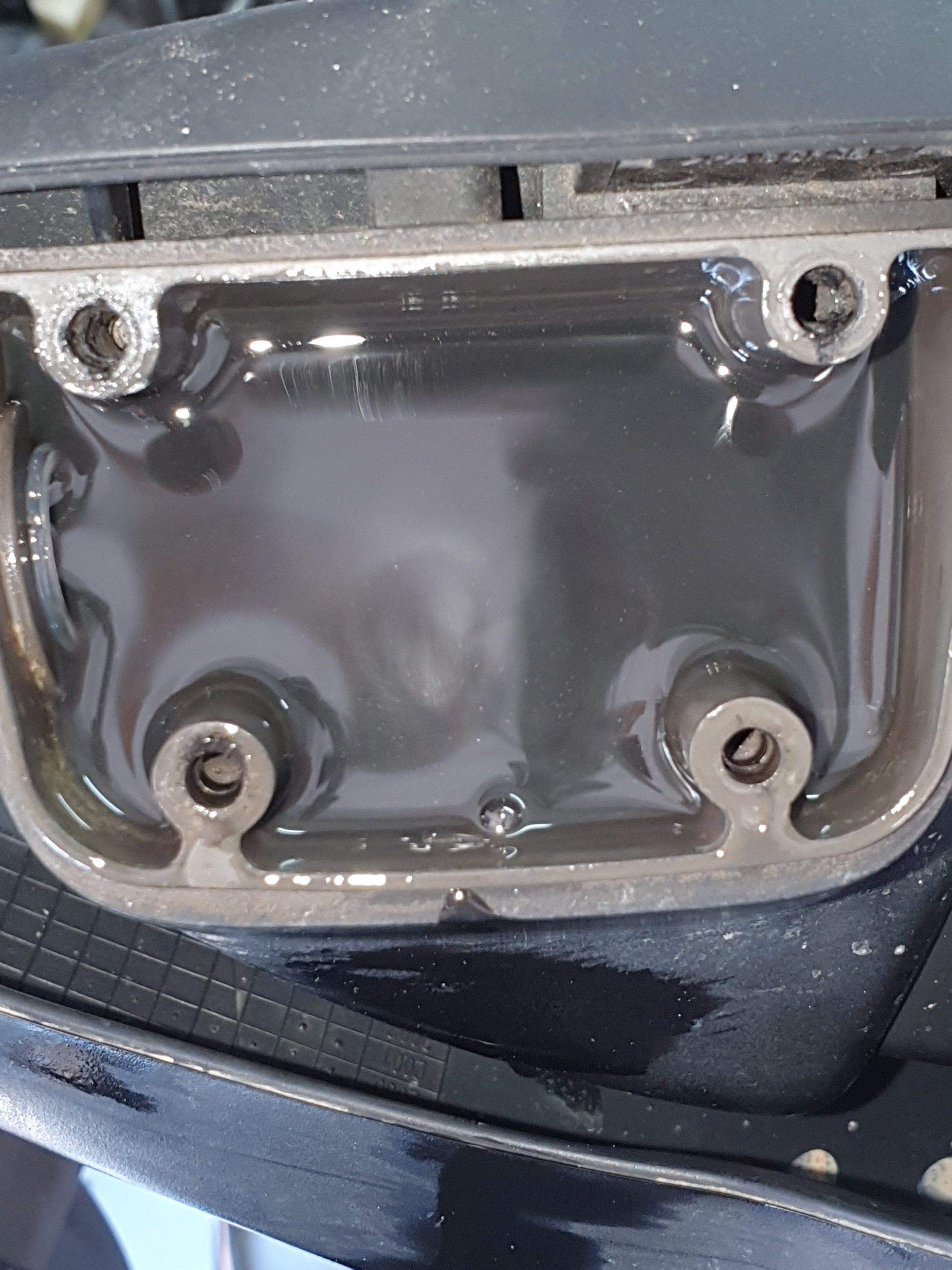

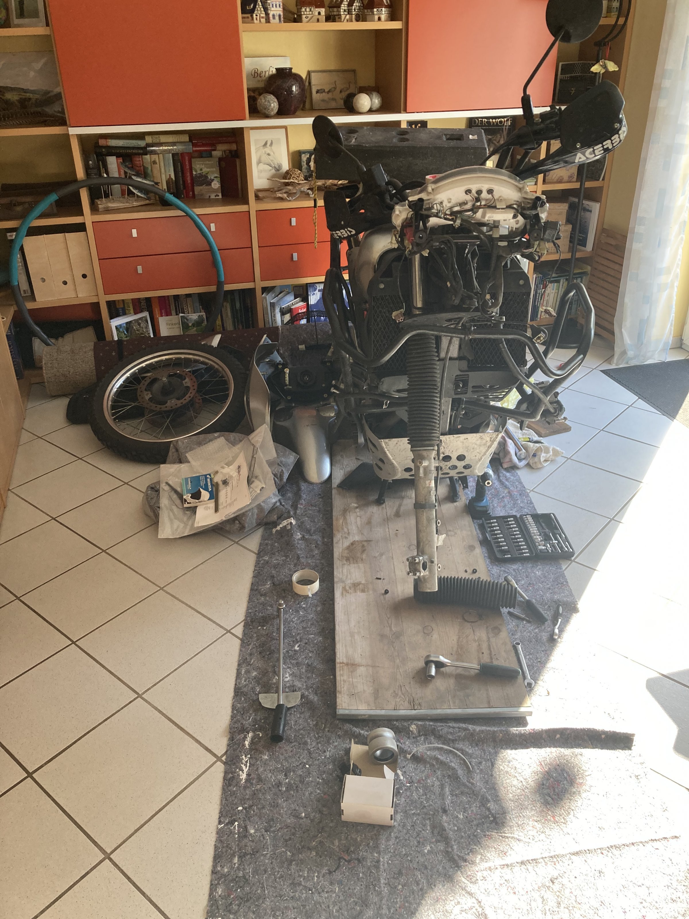

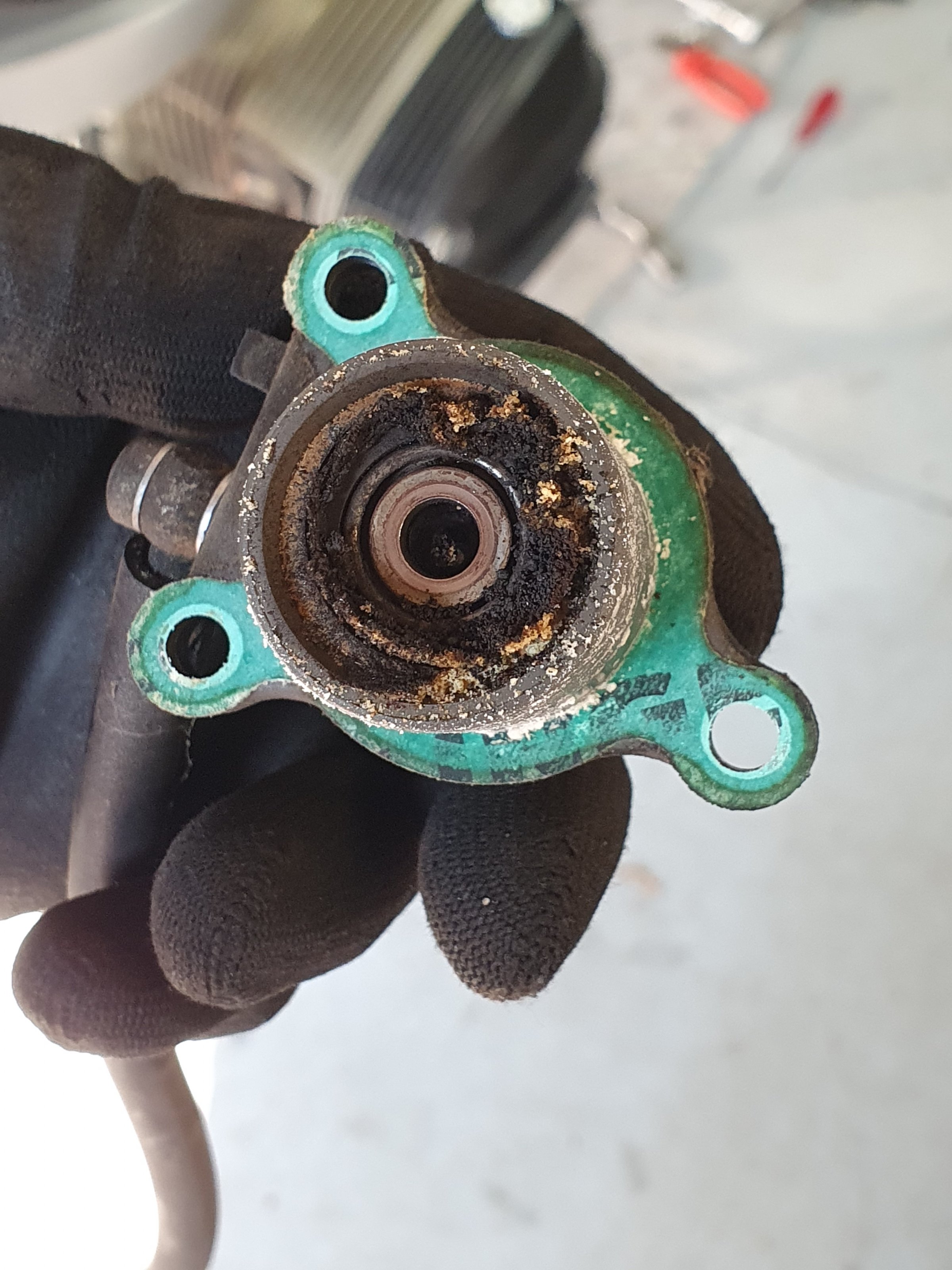

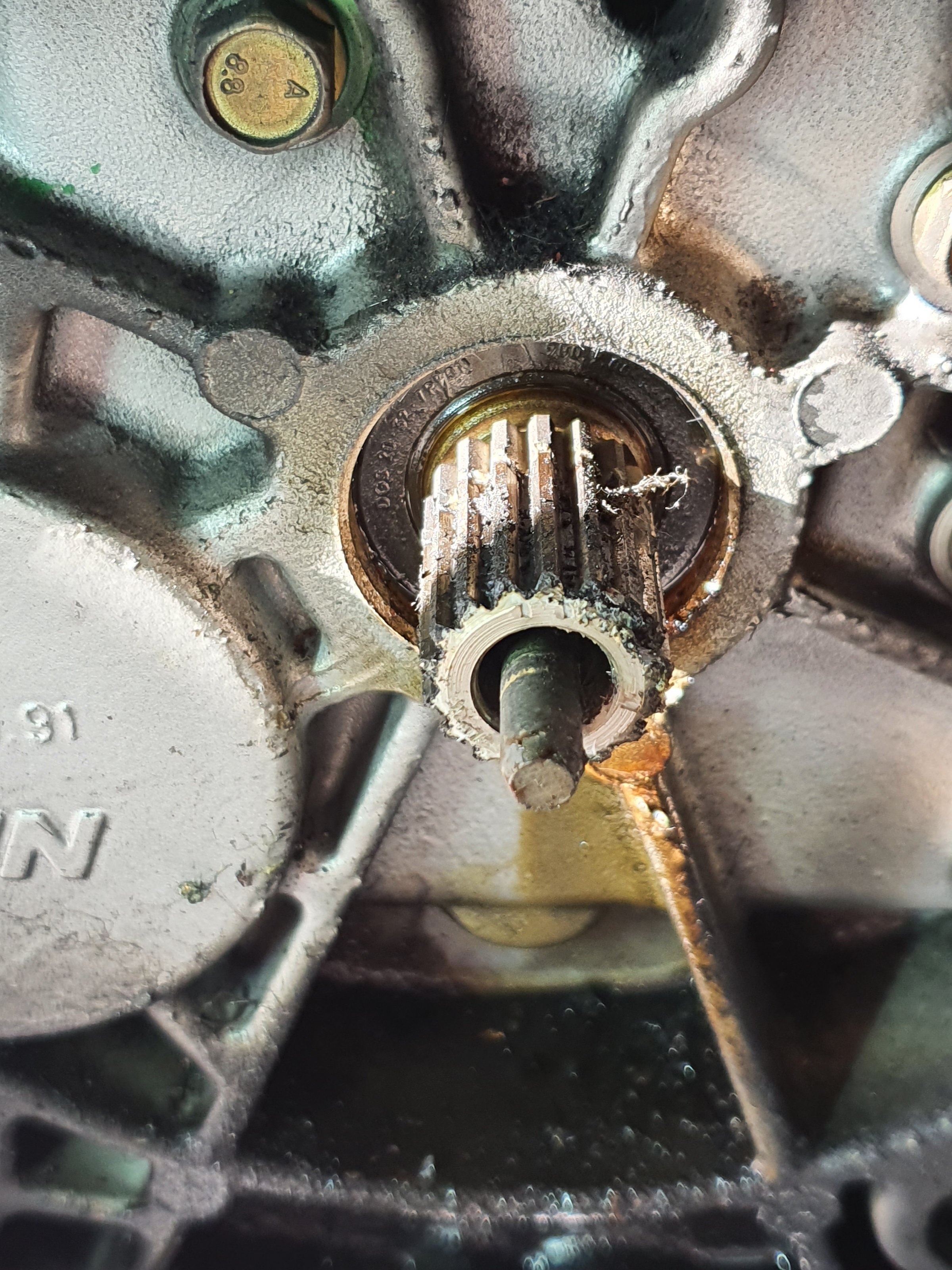

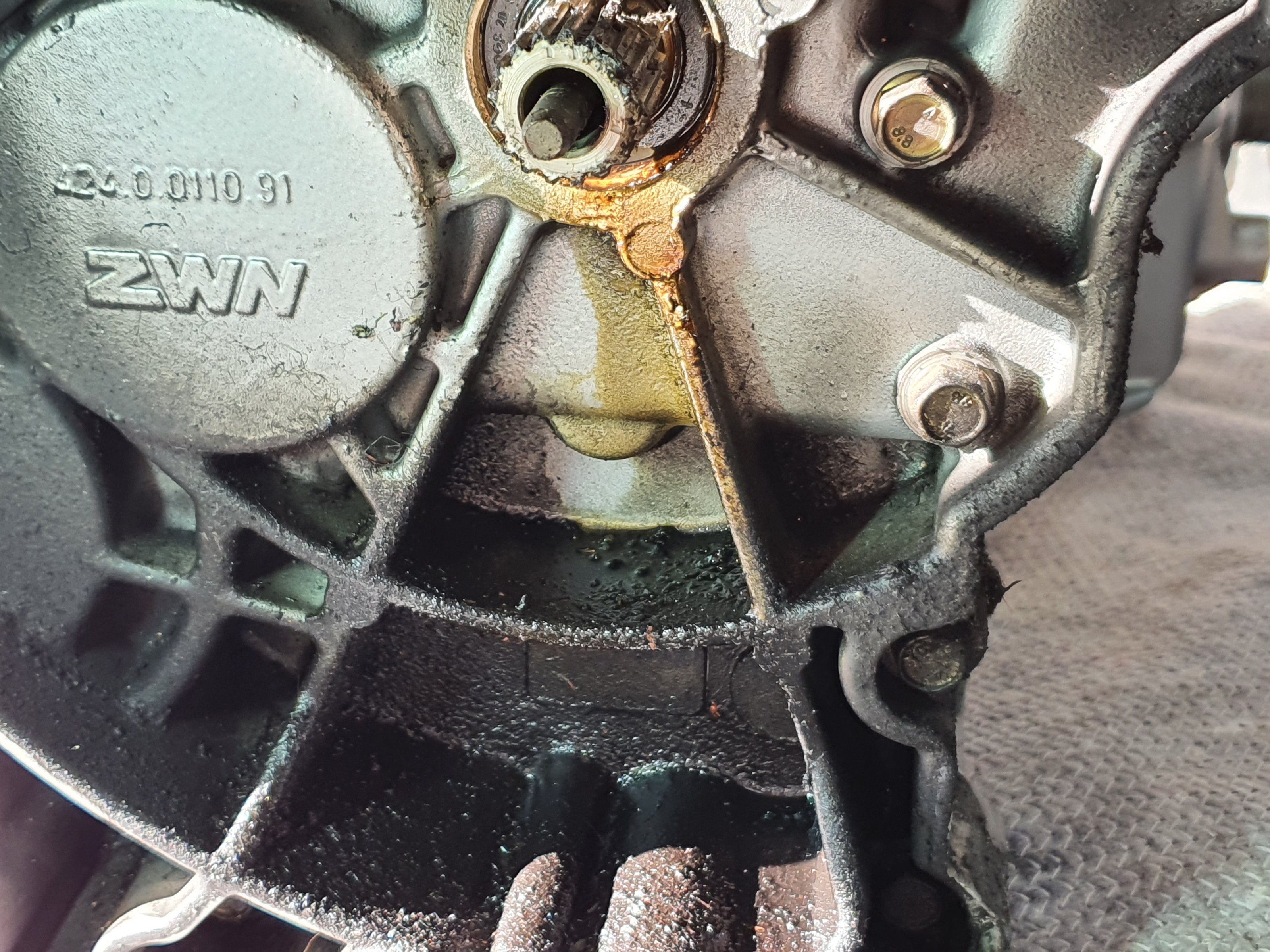

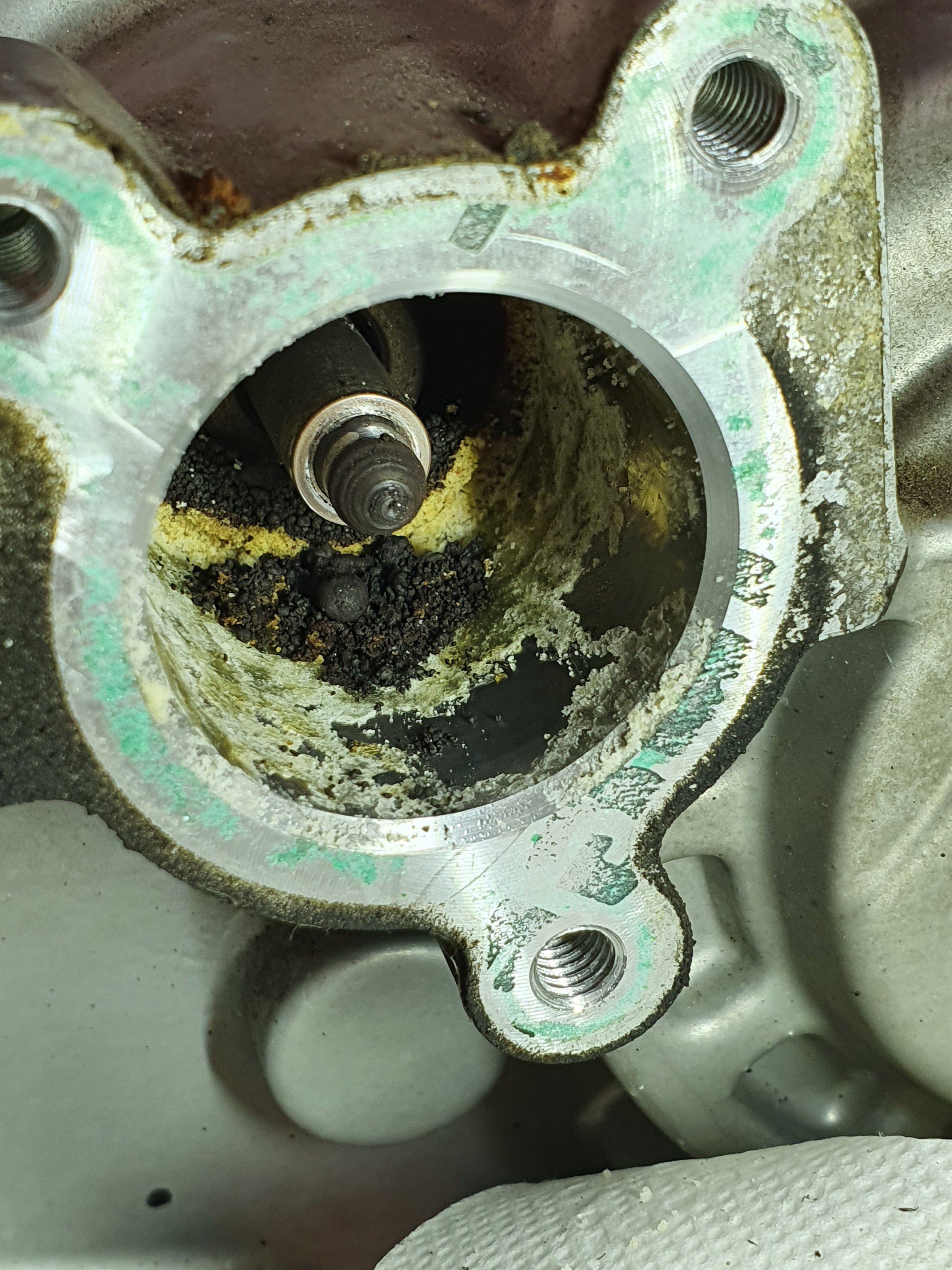

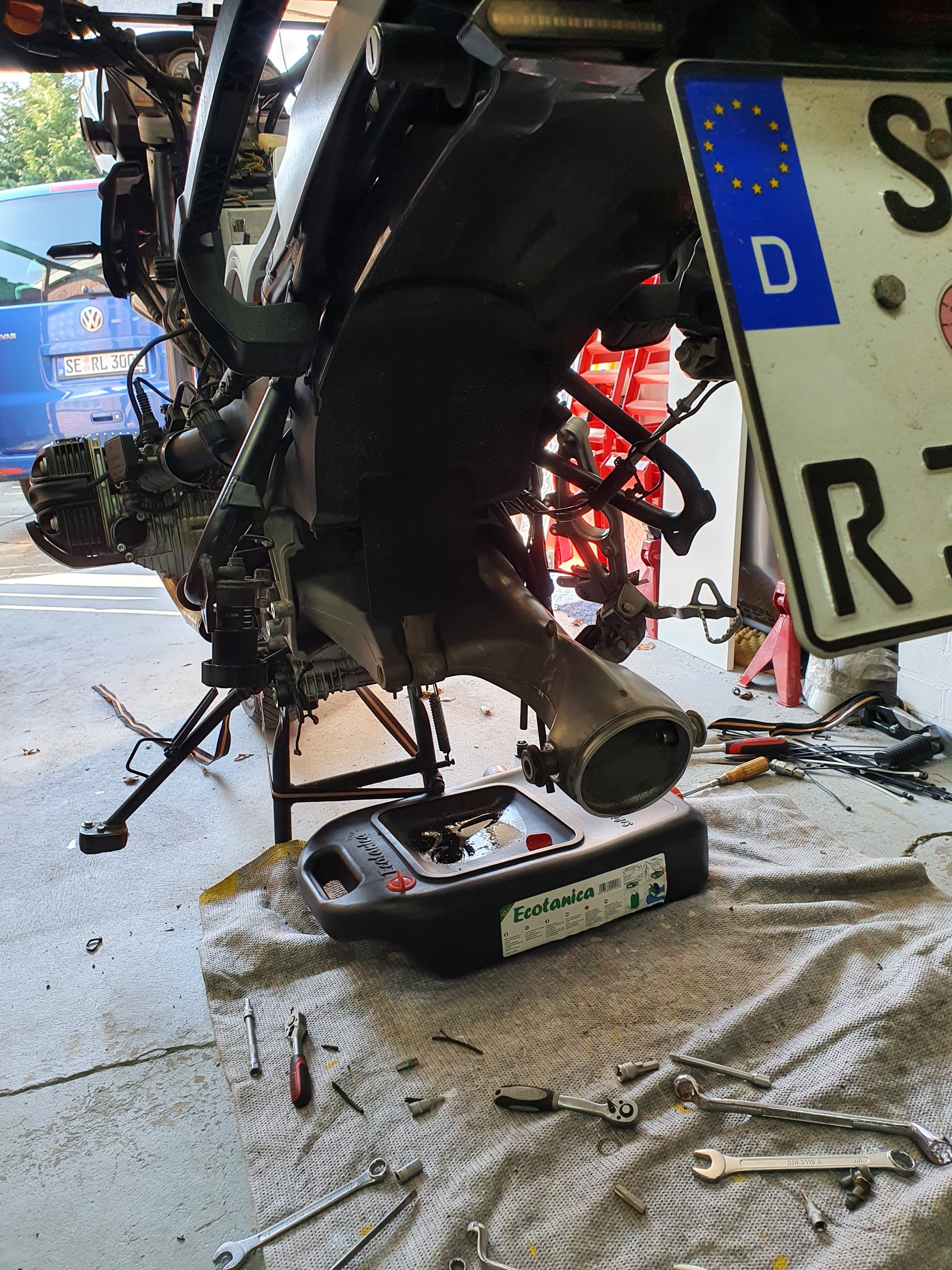

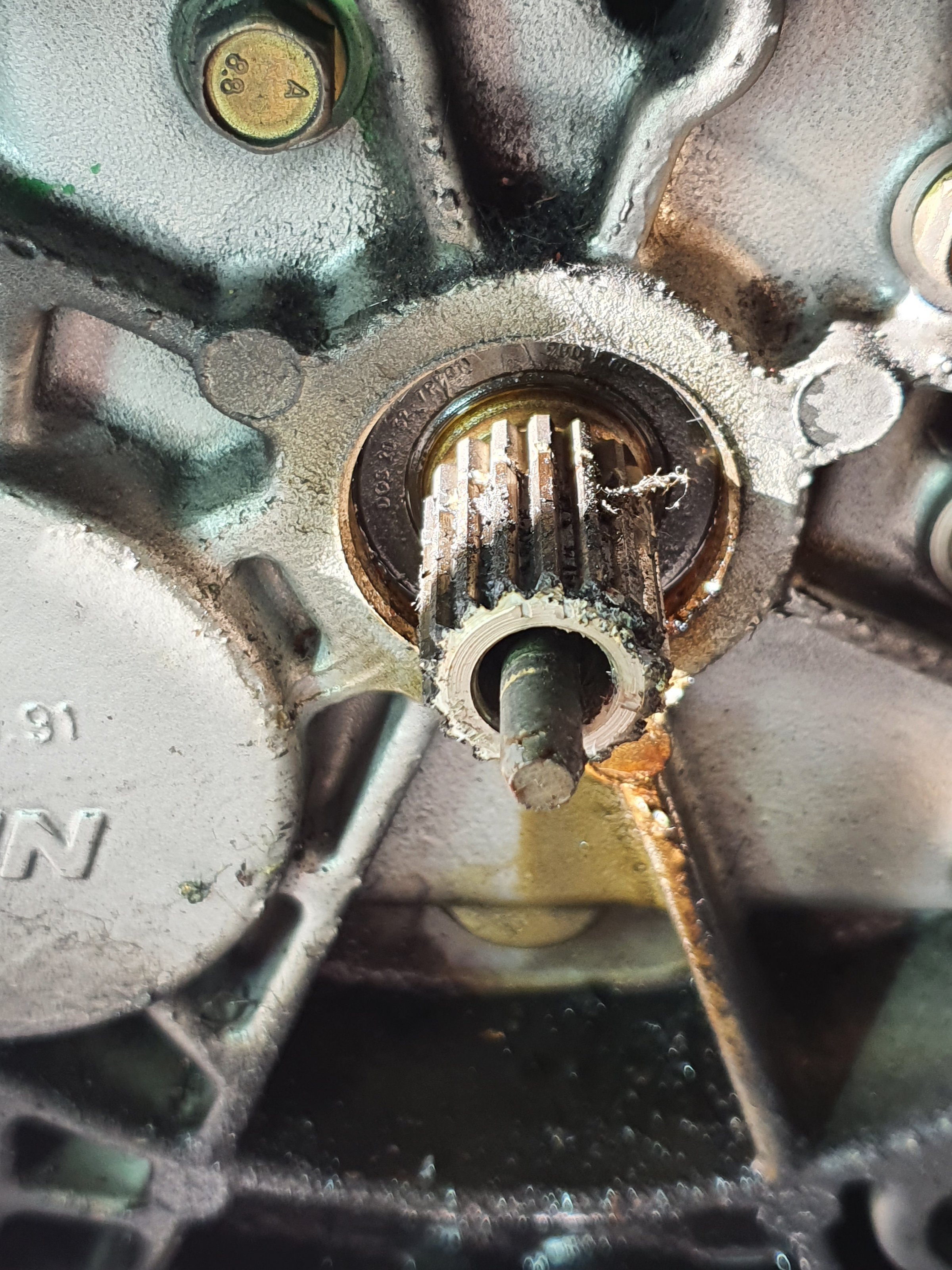

Moin
Heute angefangen zu zerlegen und ein paar Entdeckungen gemacht:
Öl in der Kupplungsflüssigkeit

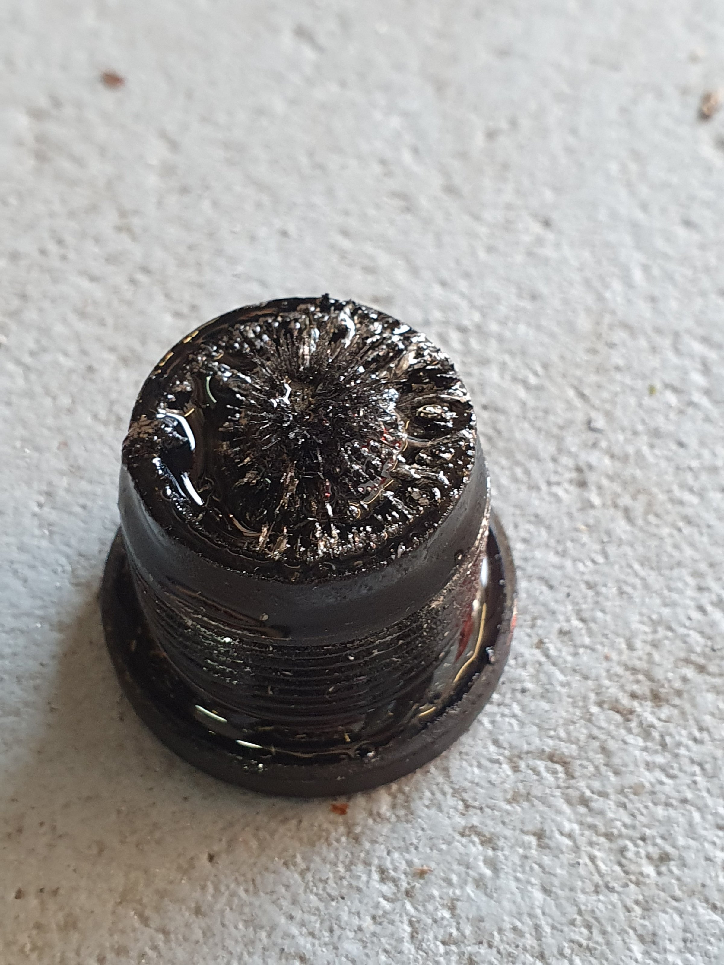

Späne an der Getriebeschraube
Rollen/Rillenlager am HAG in Auflösung
FraFi
FraFi
07.08.2016
1.739
Reken
R 1200 GS LC ADV 2018
Bei allem Unglück: die jetzt noch gefundenen Baustellen hätten bei jeder Fahrt zum Ausfall führen können.
Viel Erfolg weiterhin 👍💪
GSrüsse
Frank

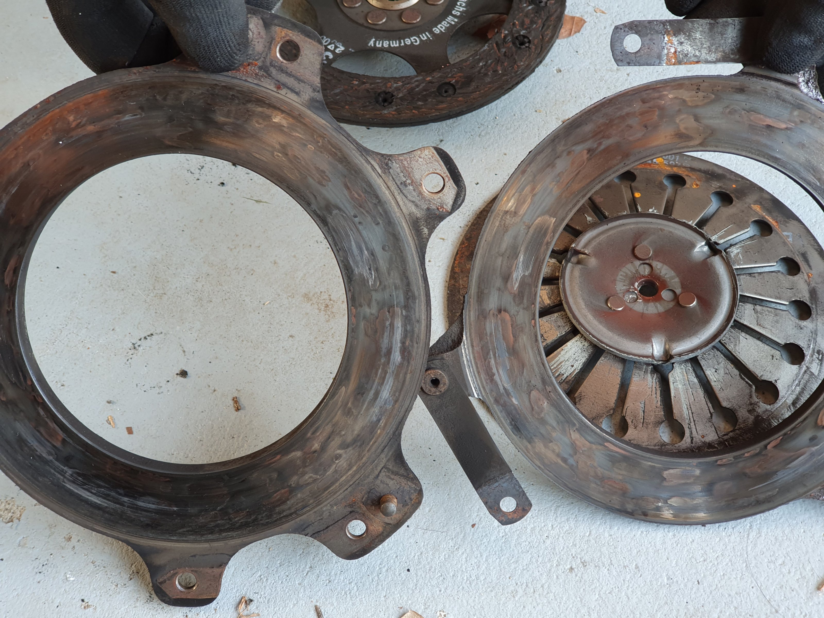

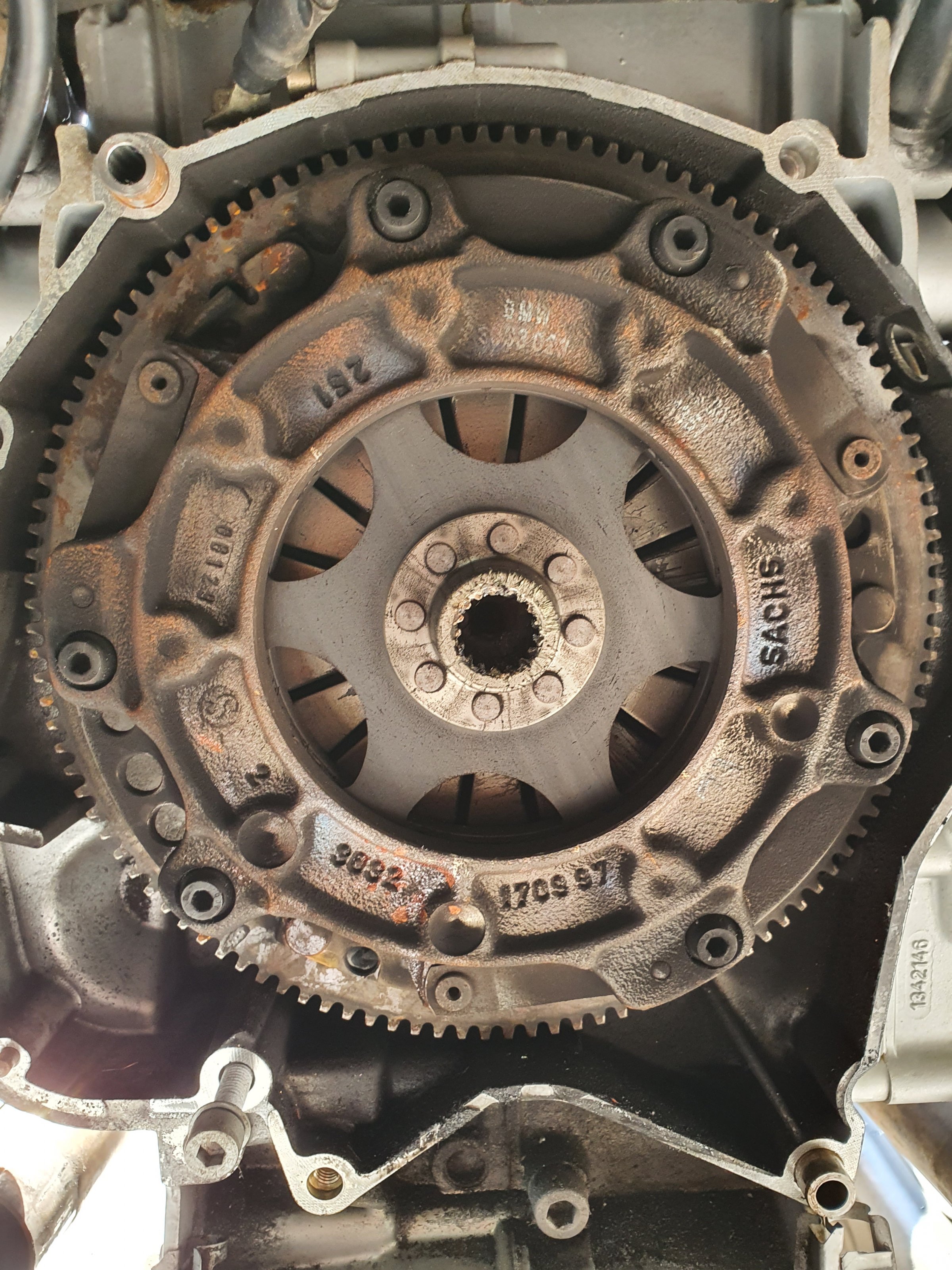

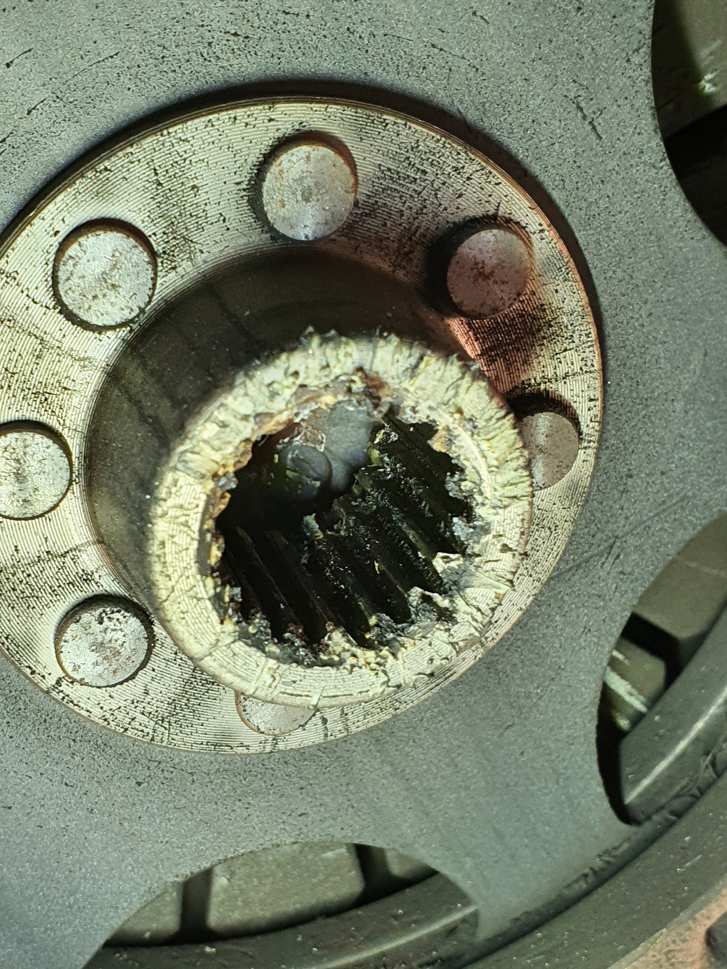

Danke Euch

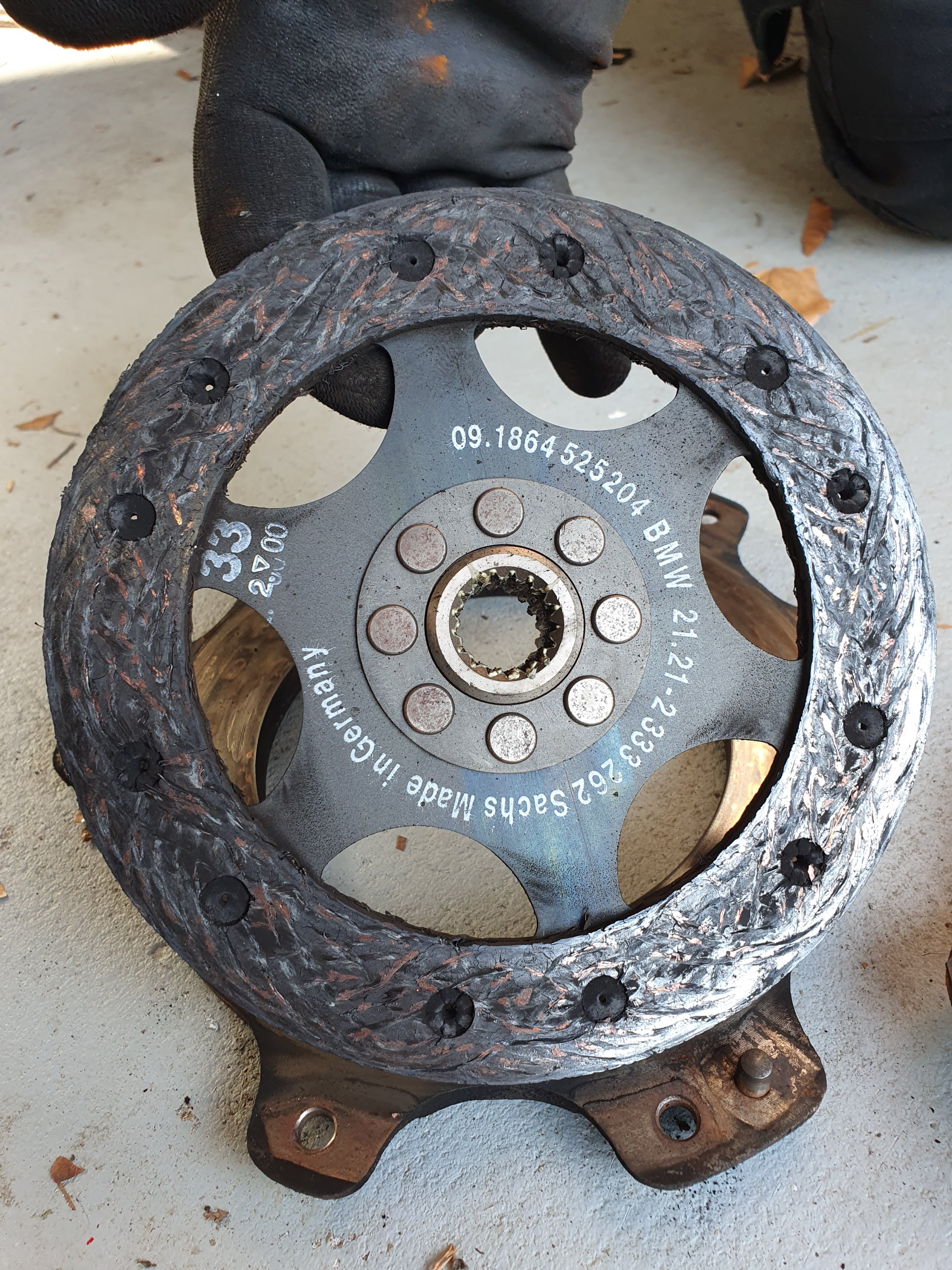

Ein paar Bilder von Getriebe und Kupplung:
Kupplung würde ich jetzt eh machen (90tsd km)
Die Frage wäre was alles am Getriebe (Getriebe aufmachen oder nicht)
umdieEcke
umdieEcke
07.09.2017
2.025
Falkensee
R1150GS
Kommst ja schnell voran👍🏻
Getriebe Entscheidung. Entweder selber machen oder nicht öffnen und morgen mit der bonner telefonieren und ihm dann das Getriebe zusenden. In der Zwischenzeit alle Kupplungsteile bestellen und was noch so defekt ist (gute Auswahl bei tills.de)
Klausmong
Klausmong
30.10.2015
12.127
Wie die UmdieEcke sagt.
Da war schon Einiges im Argen und es war höchste Zeit.
Wenn Du handwerklich geschickt bist, ist das neu lagern des Getriebes kein Problem.
Kupplung würde ich komplett neu machen, nicht nur die Kupplungsscheibe.
Tills.de ist wirklich die Quelle für sowas
Und die Eisenspäne auf der Magnetablasschraube sagen eh schon Alles
