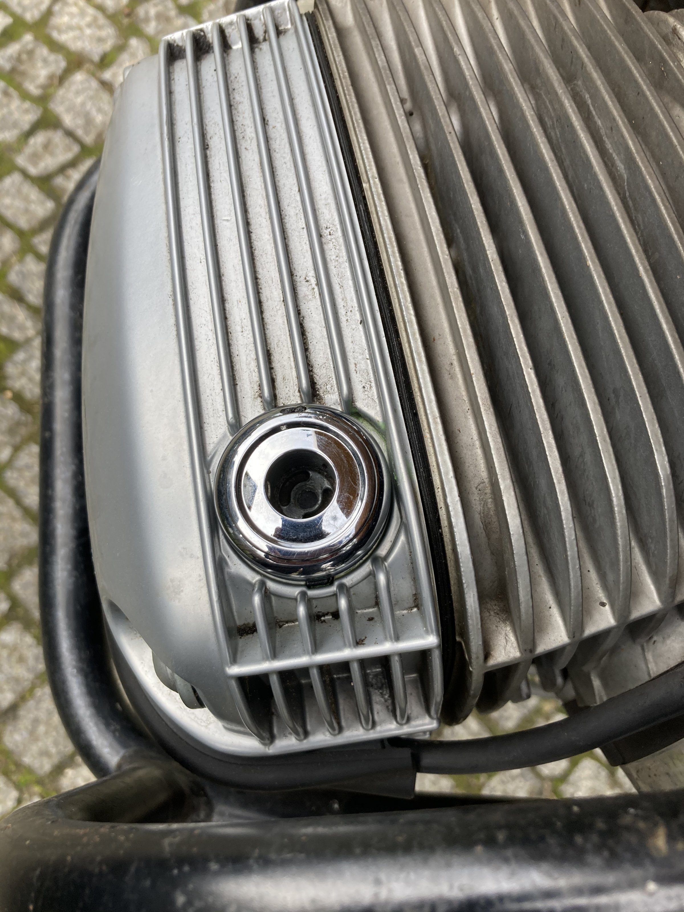

Da fehlt doch nur die Schutzkappe.

Ist bei mir genau so.:zwinkern:
Original gehört da noch ne Gummikappe rein. Macht aber nix.

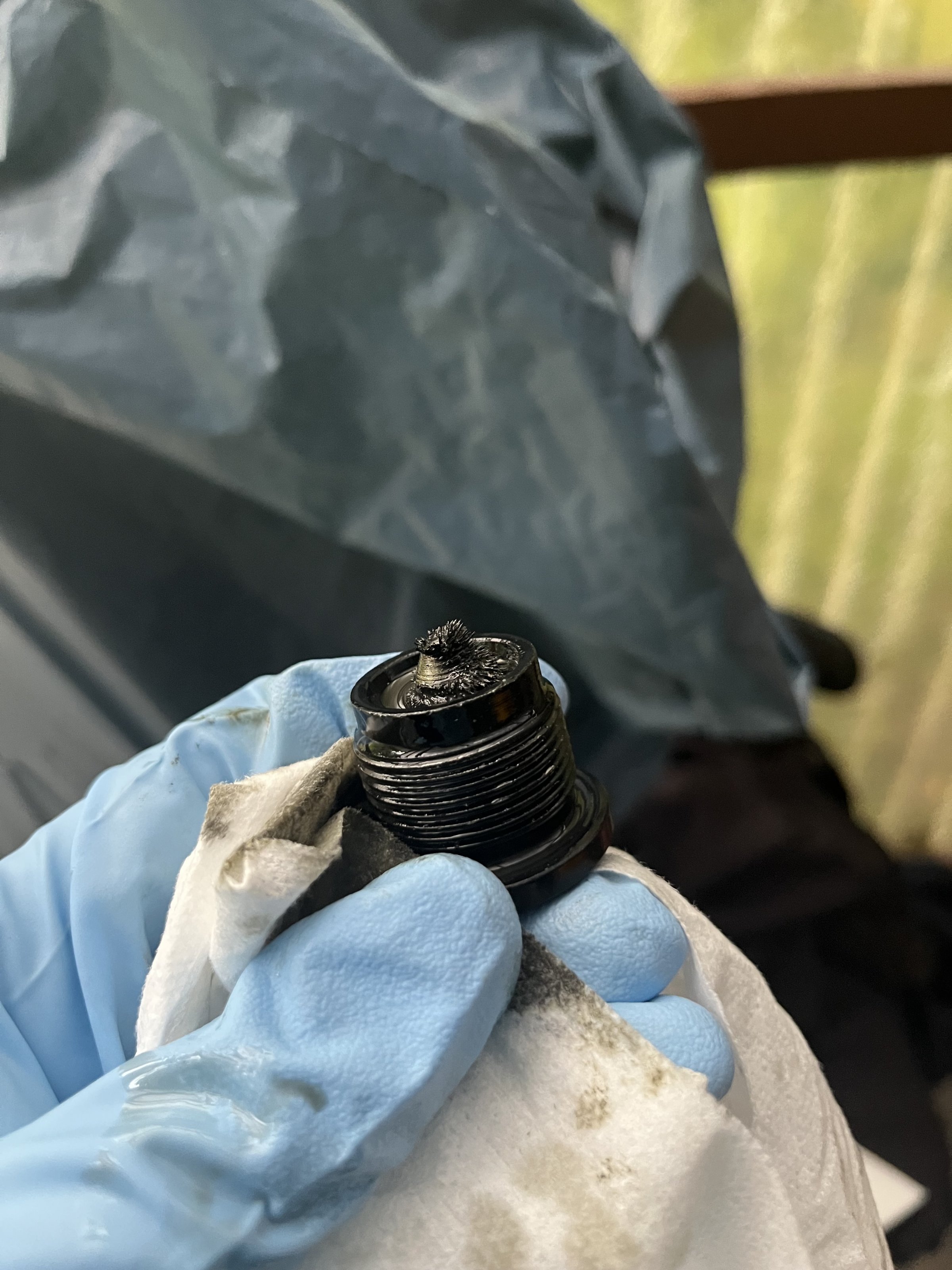

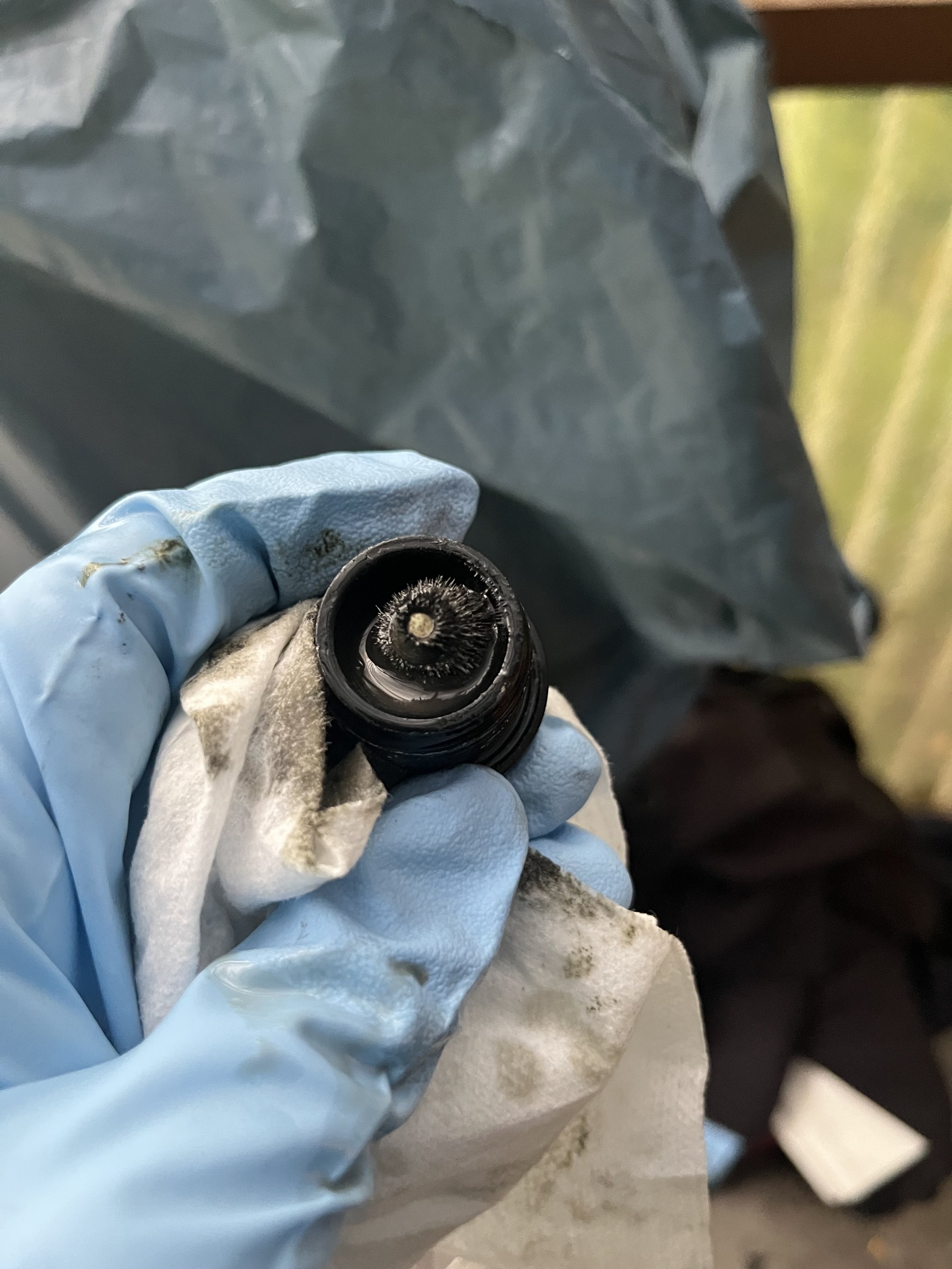

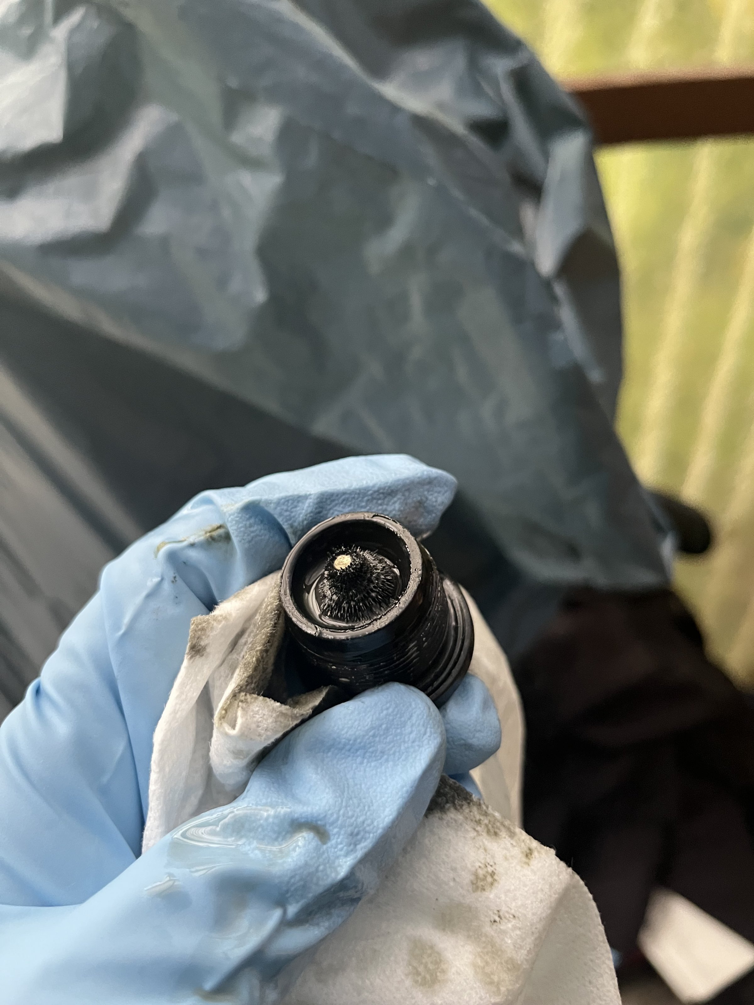

Hallo Paul,
das sind Abriebspäne, bei mir sah es glaube ich noch schlimmer aus. Definitiv, Du hast ein Problem. Klaus hat es kürzer beschrieben:giggle:schreibe mal hier im Forum der Bonner an, falls er hier nicht mehr mitliest.
maxquer
maxquer
14.09.2011
9.914
31303 Burgdorf
r1200gs TÜ
Macht das Getriebe denn Geräusche oder lässt sich schlechter schalten?
Meine HAG-Ablassschraube sah nach 60.000km genauso aus, weil die Schlampen in der Werkstatt die Ablassschraube nie sauber gemacht haben. Bei 60.000km habe ich, nach der Gewährleistung, die erste Inspektion selbst gemacht.
Das HAG hat jetzt 160.000km runter, kein Spiel und macht auch keinerlei Geräusche.
Hast du das Getriebeöl vorher selbst gewechselt oder war da eine Werkstatt bei.
