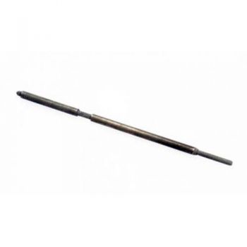

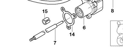

ich habe eine Frage zur Druckstange, die neu zu kaufende sieht so aus
da ist eine Taillierung für den Filzring. Meine sieht so aus.
gab es einen "Modellwechsel" in den Jahren. Meine Maschine ist BJ 1999 und war da vllt dieser Filzring noch gar nicht geplant? Jedenfalls ist mir beim Ausbau nichts entgegengekommen und liegt rum.

Das mit und ohne Filzring kenne ich nur von der 11er... Aber die 1150er Spezialisten werden sicher gleich antworten... :cool:
MfG Gärtner

Sehr interessant, meine 1150er hat diesen Filzring definitiv

bei den 1150ern kenne ich auch nur die mit Filz.
Wahrscheinlich mußten die alten Druckstangen 1999 noch aufgebraucht werden...
Ursache fürs Umstellen auf Filz war ja wohl in erster Linie das Klingeln der Wellen in der hohlen Getriebewelle bei einigen Motoren. Wenn Dich das bisher nicht gestört hat, dann ändert sich für Dich niGS.
Der zweite Effekt, daß minimal ausgetretene Flüssigkeiten (Getriebeöl bzw. Bremsflüssigkeit) nicht sofort nach vorne Richtung Kupplung wandern können, ist m. E. unerheblich.
Denn wenn´s undicht wird, dann kommen nicht nur ein paar Tropfen...
Staburags an der Auflagestelle der Welle, vorne an der Tellerfeder, ist wichtiger als der Filz.
Und natürlich auch an der Verzahnung der Getriebeeingangswelle!

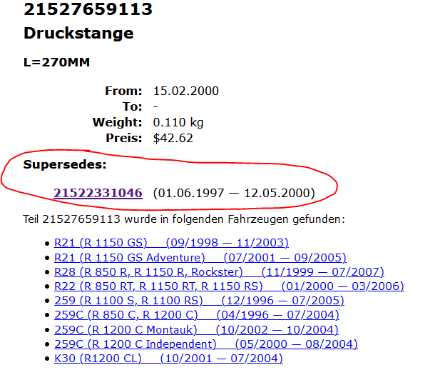

Der Filzring hat nix mit GS oder GSA zu tun.
Bei der 1150 wurde irgendwann diese Stange mit Filzring eingesetzt.
Ich vermute so 2000-2001 ...
Edit:
05/2000 gab es einen Wechsel der Teilenummer der Druckstange.

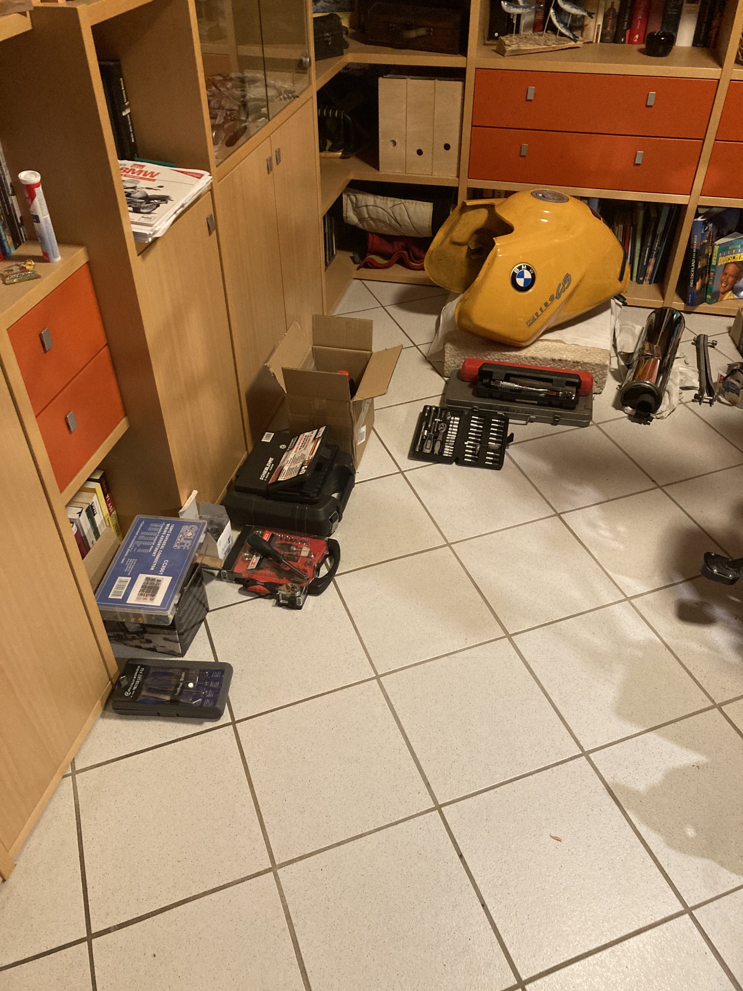

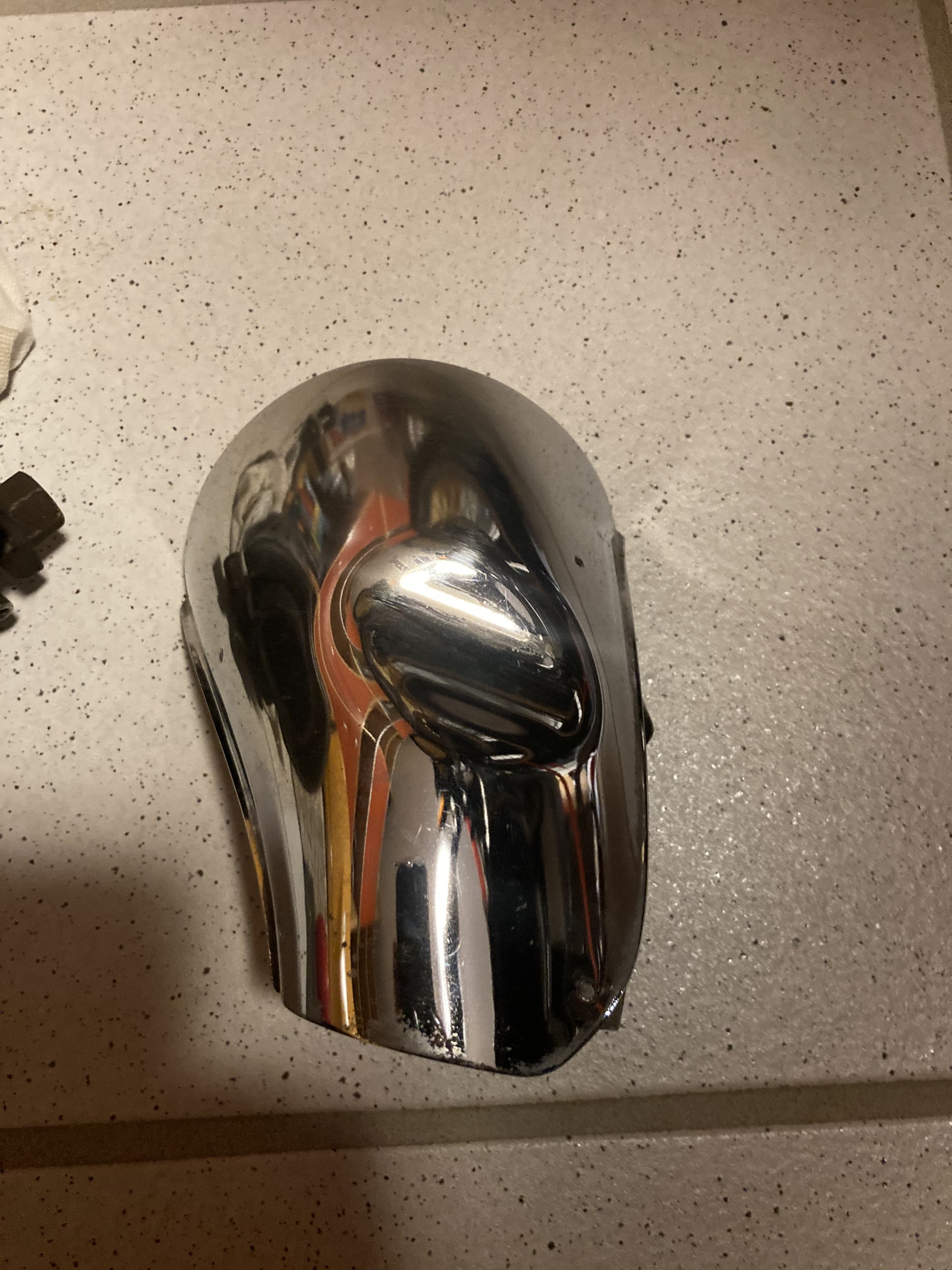

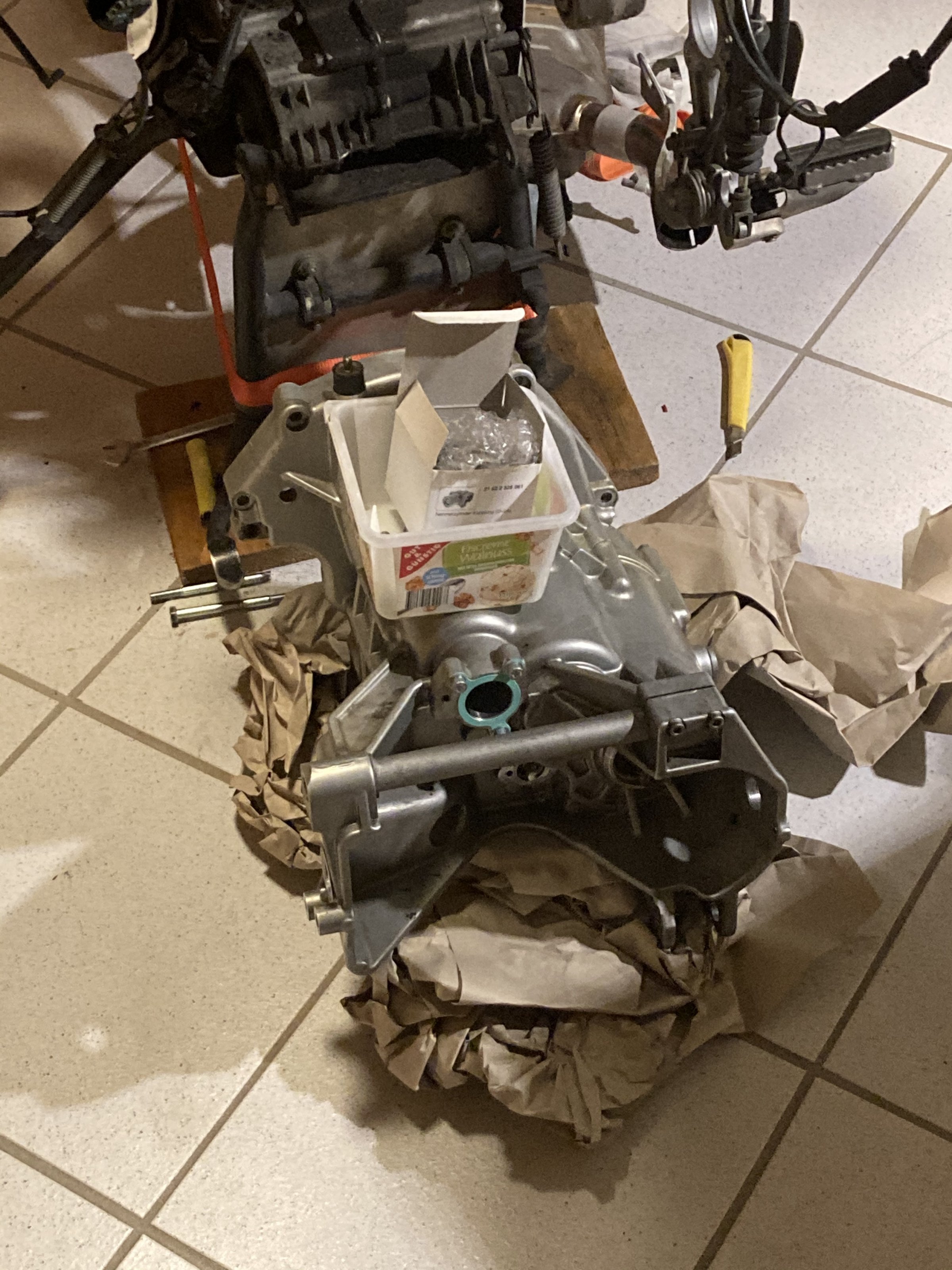

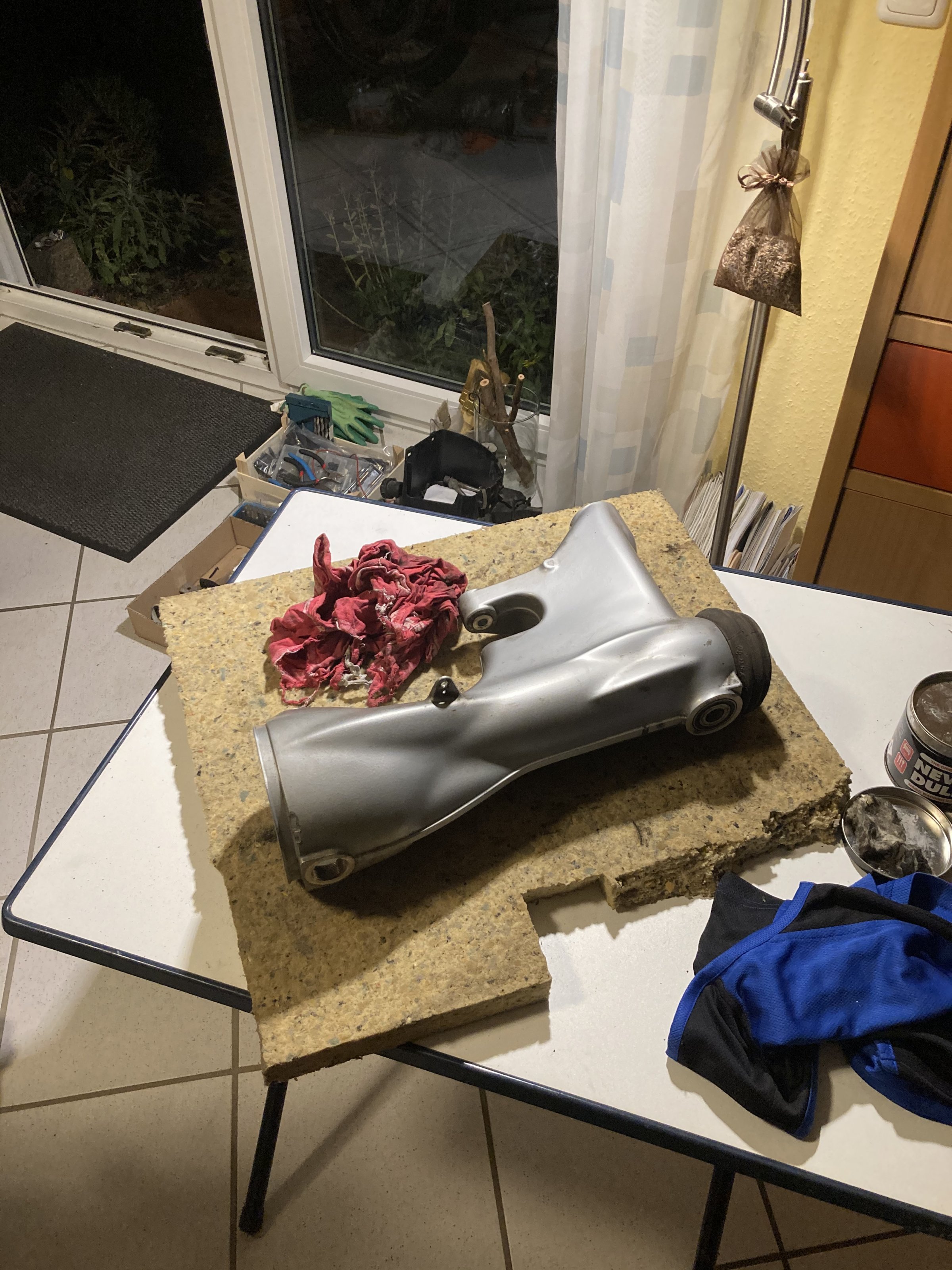

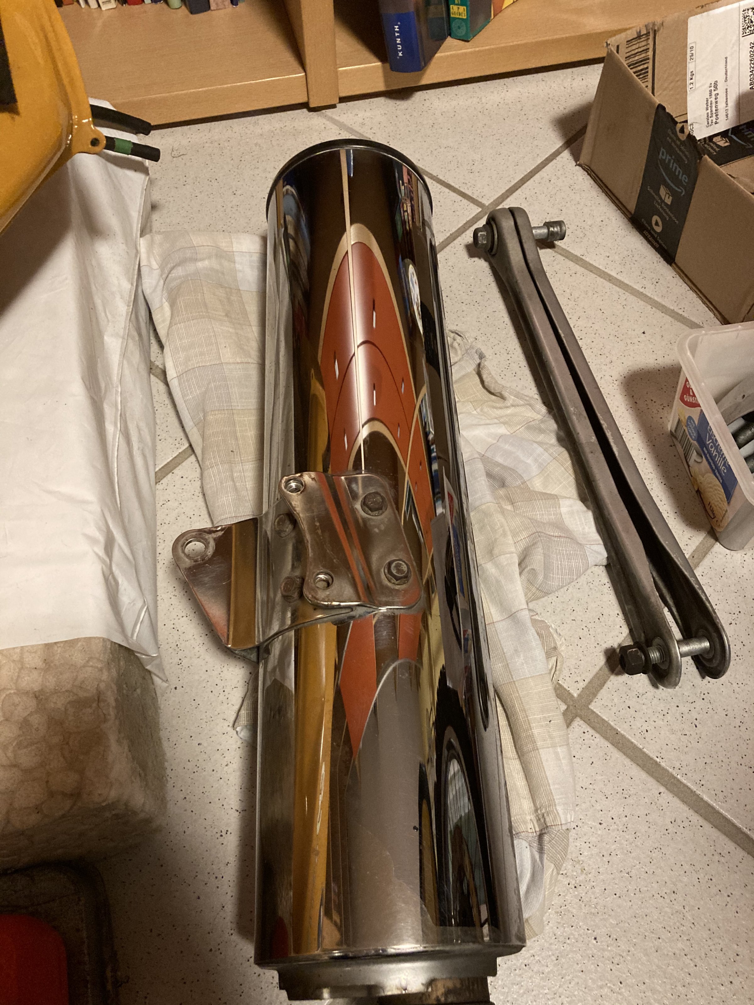

Jetzt noch Kleinigkeiten gemacht, Kabelwust bearbeitet und ein Kabel gekürzt. Dann die Hohlschrauben für den KNZ entrostet und gebürstet
Endtopf geputzt, leider hatte der Vorbesitzer die Maschine am Strassenrand zu stehen und der Topf hat gelitten. Naja, halbwegs glänzt er wieder und die kleine Kappe auch
noch den Tunnel sauber gemacht
Und zum Schluss alles wieder aus den Ecken gekramt, was im Weg war und platziert. OP Besteck bereitgelegt
und Getriebe mit dem Zubehör
Werkstatt äh Wohnzimmer riecht jetzt lecker nach Never Dull :bibbern: gerade kam der Wunsch, ich soll mal lüften. Naja, bald ist die BMW fertig und dann kommt der Teppich wieder raus.
Bis dann die Transalp reinkommt:bounce: ich tausche die Gabelfedern aus. Und dann kommt die Versys vom Junior rein Kette und Blatt mit Ritzel wechseln.
Und dann kommt der🎄 falls wir nicht zu Schwiegereltern dürfen.
