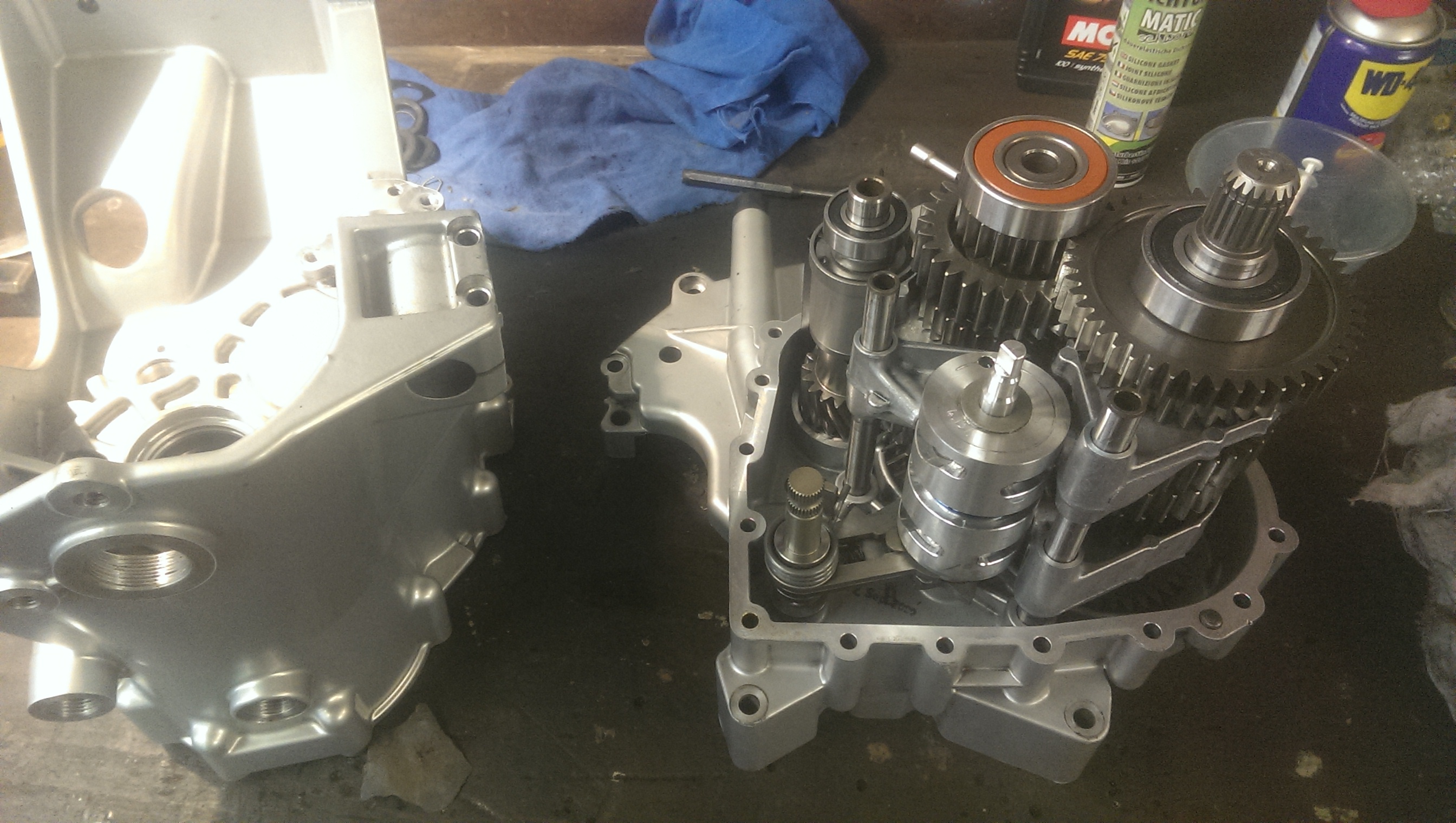

Oh, das würde mich interessieren. Hast Du Fotos gemacht? Da hatte ich mich nicht dran getraut, wegen Abziehwerkzeugen, Einpresswerkzeugen und dem Ausdistanzieren. Dann könnte ich das das nächste Mal auch selbst machen.
Klausmong
Klausmong
Joined
Oct 30, 2015
Messages
6,751
Location
Wien
Ich habe ein paar Fotos gemacht, muß schauen, ob die für den Zweck brauchbar sind.
Ich hab mich vorher etwas eingelesen im www.
Wegen dem Distanzieren ( das spiegelt jetzt meine Meinung wieder nach Recherchen ) ist es wohl so, das bei einem einfachen Lagertausch kein Problem entsteht, warum man neu distanzieren muß.
Die Lager sind ja sehr genau von den Maßen, und im Rahmen weniger Hundertstel Spiel bei der Toleranz.
Vermutlich sogar noch weniger.
Wichtiger ist das "Blockmaß" der Welle, und das resultiert aus den Gehäusemaßen und den Wellenmaßen.
Und wird beim ersten Zusammenbau des Getriebes erledigt.
Dann sollte das passen.
Zumindest solange nicht die Distanzscheiben verschliffen sind, was aber sehr unwahrscheinlich ist, und man auch sieht.
Also Lager aufschrauben, dann den Sitz oben ordentlich erhitzen ( ich hab da einen Speziellen Heißluftföhn ) und dann den Deckel abnehmen.
Das selbe dann beim Unterteil machen.
Mit einem Abzieher die Lager runternehmen ( teilweise muß man das mit dem Zahnrad darunter abziehen, geht aber einfach )
Neue Lager aufpressen und wieder zusammenbauen.

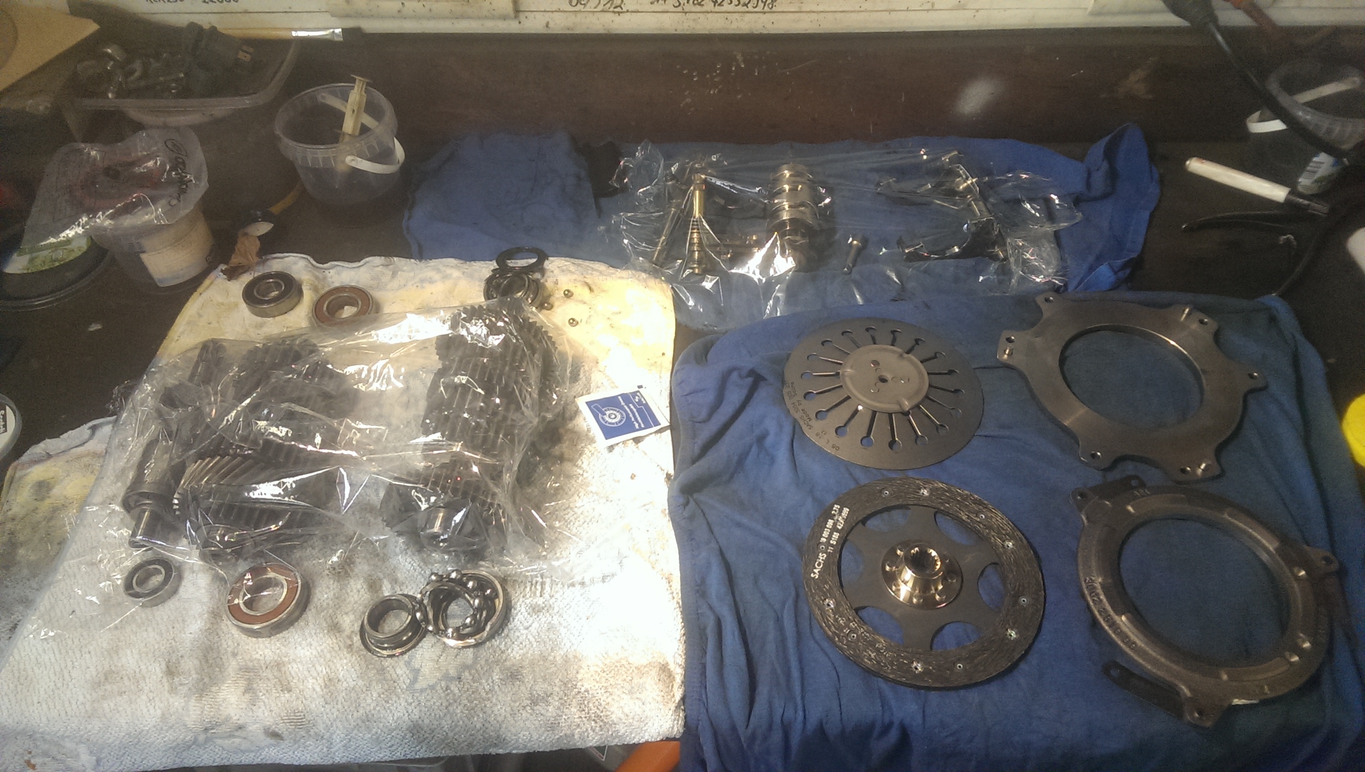

Hi, dann viel Spaß weiter hin.
Wenn das Getriebe einmal auf der Werkbank liegt, dann ist der reine Lagerwechsel auch nicht mehr so schwer.
Vor 10tkm habe ich das selber durchgeführt und seitdem läuft alles ohne Probleme.
Mit dem richtigen Buch, einem kräftigen Heißluftfön geht das schon recht gut selber.
Und noch viel Erfolg bei deiner Aktion!

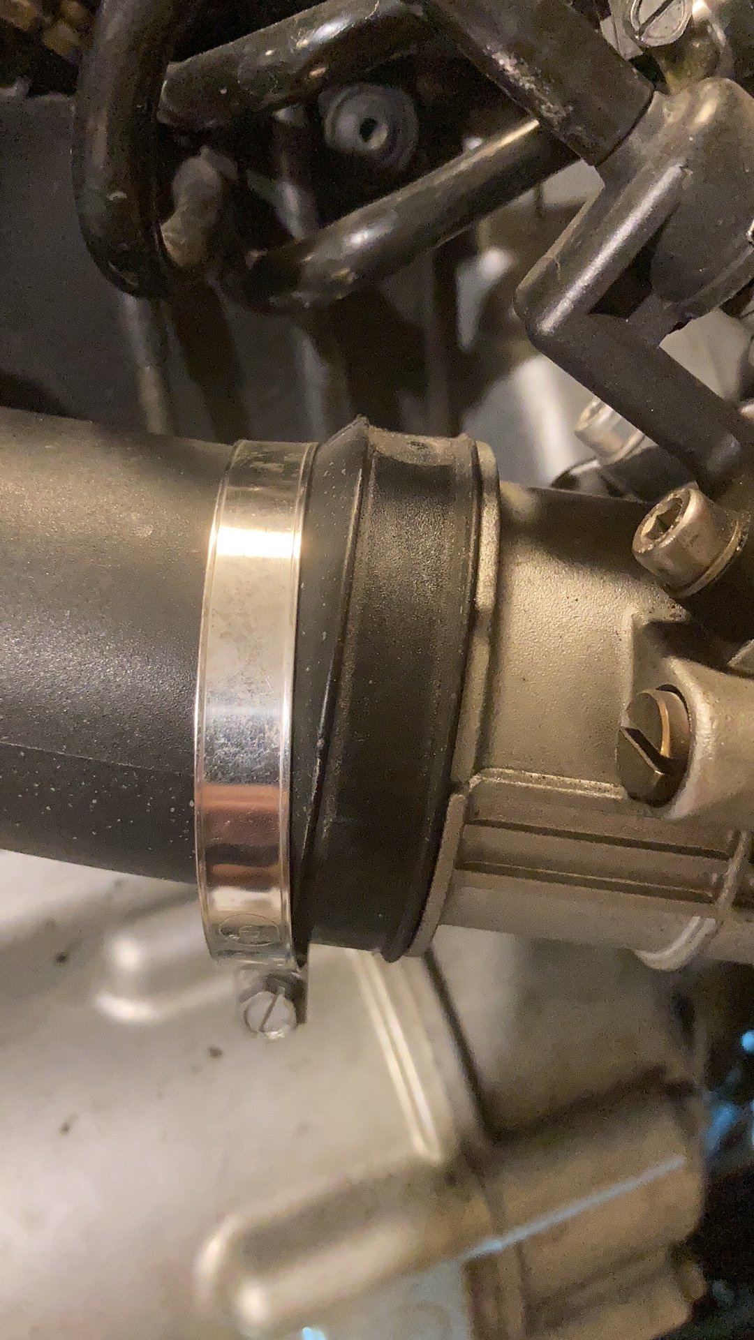

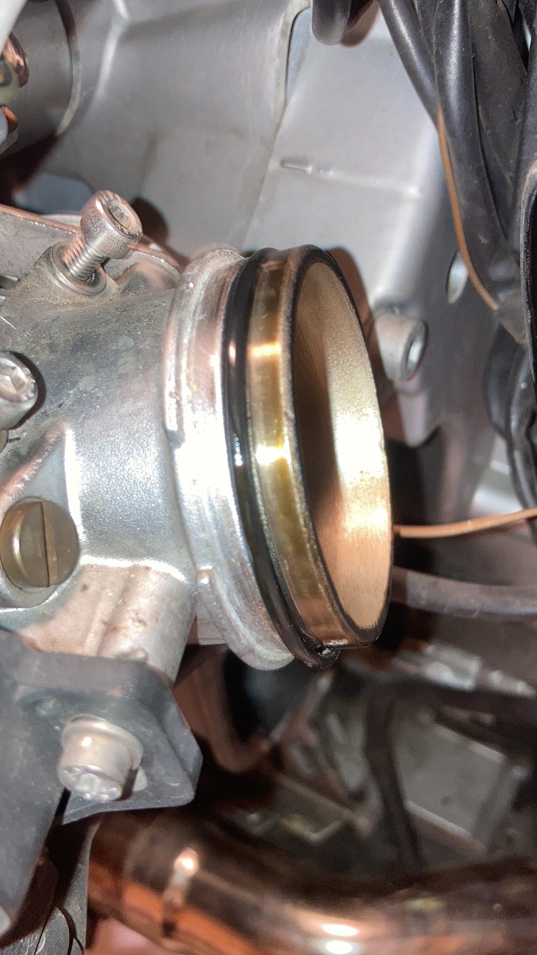

Ja, Rahmen hochklappen, dann kann man den abziehen.
Die O-Ringe auf den Drosselklappen kann sein das man nicht wiederverwenden kann, da eventuell gleich neue bestellen.
Beim Abbau verstehst Du, welche ich meine.
Gast 41871
Die O-Ringe werden im Backofen wieder kleiner, die Quellen durch das Benzin auf, das in den Ansaugrohren als Benzin-Luftgemisch pulsiert...

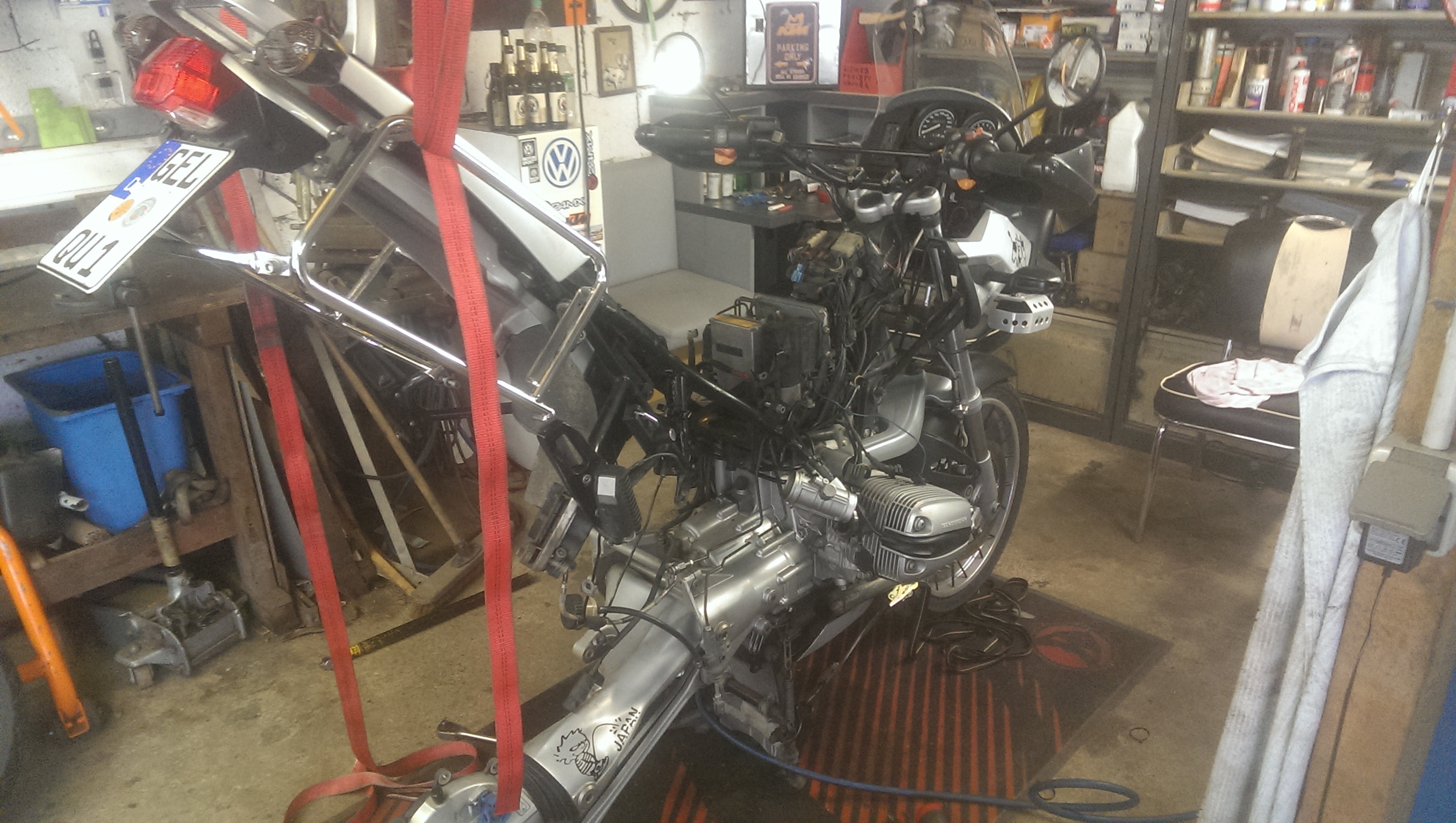

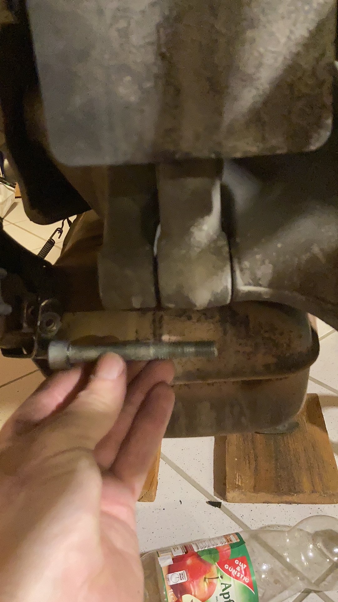

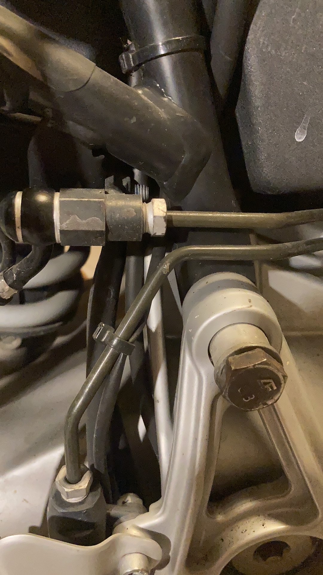

ich habe weitergeschraubt.
Plan ist, alles kleinteilige zu entfernen, bevor mein Sohn am WE kommt und mir hilft. Der macht mich immer nervös, wenn es ihm nicht schnell genug geht und ich mache lieber langsam und sicher.
Ersteinmal die kleinen Schrauben vom Luffikasten gesucht, nicht gefunden und dann Klausmong per Whatsapp immer wieder gefragt (dickes Danke dafür), Schrauben dann gefunden
die kleine oben im Bild Warum ist die nicht signalrot?

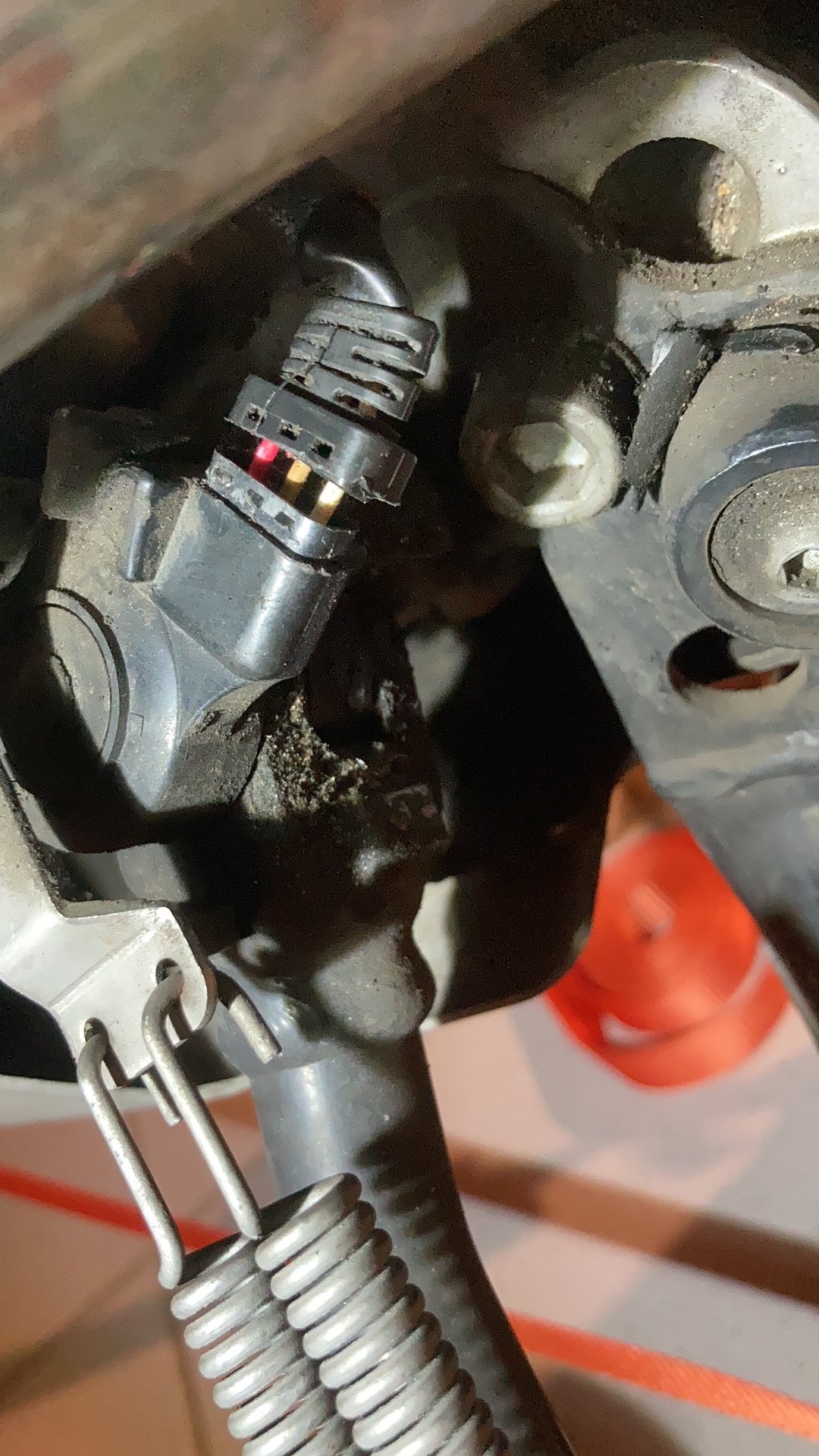

Dann Öldruckstecker abgezogen und den Ganganzeigenstecker gesucht. Im Glauben, ist da auch in der Nähe dann den Stecker versucht abzufummeln. Foto zu Klaus
der mich dann zum Glück ausbremsen konnte, ist der Totstecker für den Seitenständer. War mir zwar klar, aber dachte mir ok, vllt. mit mehr Funktion. Klaus hat mich dann auf den Stecker gebracht, komme da erst ran, wenn ich die Schwinge abbaue. Ok, vorgemerkt fürs WE
Dann an die Einspritzdüsen ran, diese habe ich mit Tills ausgetauscht gehabt. Alles klar und abgezogen, ups, stimmt da ist ja Benzin. Ein leichter Benzinduft füllte das Wohnzimmer. Schneller Seitenblick zur Regierungscouch, Glück gehabt, nicht bemerkt. Vllt ist die Nase vom Gummigeruch und WD40 schon eingenebelt und das Benzin fällt nicht mehr auf...
Dann Luftstutzen abgezogen und in den Luffi eingeschoben.
Der O Ring ist wiklich ganz schön gedehnt, mal sehen, ob er sich wieder kleiner schrumpelt.

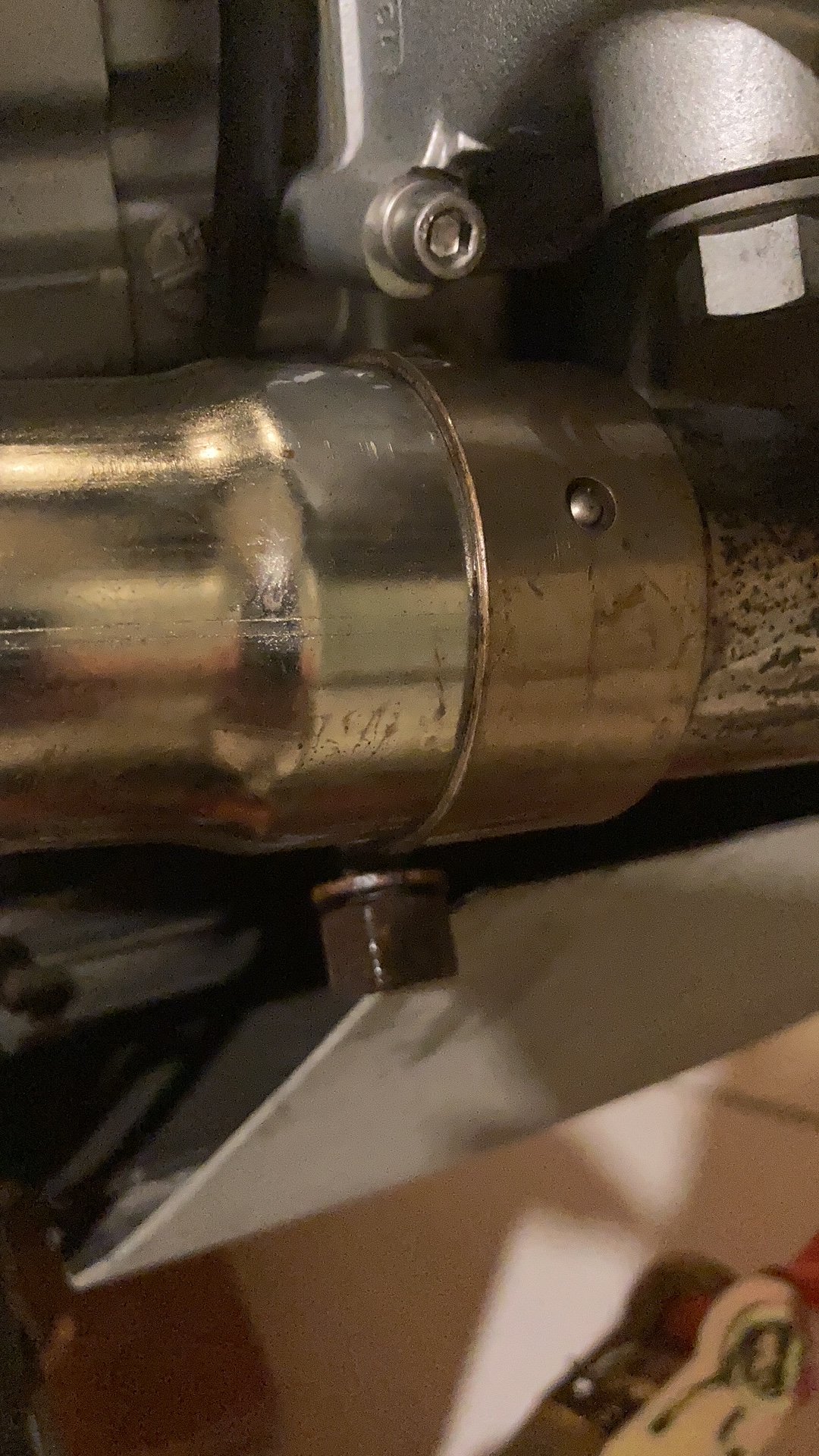

Jetzt versucht, den Endschalldämpfer bzw. die Schellen zu lösen. Blöd, hält bombenfest. Am Sammler sprang die Schelle links weg, rechts bombenfest. Klaus meint mit Bunsenbrenner bearbeiten.
Mistding
Das Federbein konnte ich dann aber abschrauben, kleine Erfolge sind zu verbuchen
Noch kleinere Dinge gemacht und dann versucht, den Rahmen anzuheben, irgendwas klemmt. Rangesetzt und gesucht, ah ,a sind 2 Schrauben, die eine sichert den Rahem und die andere ist der Schwenkpunkt. Eine raus und eine gelöst pro Seite, Rahmen lässt sich bewegen. Leider nicht komplett hoch, es gibt immer noch stärkeren Widerstand.
Muss ich diese Kabelbinder alle abmachen?
Das ist der Zwischenstand, Guido drängelt schon, weil er vorbeikommen will den Stecker ersetzen. Demnächst geht es hier weiter...
