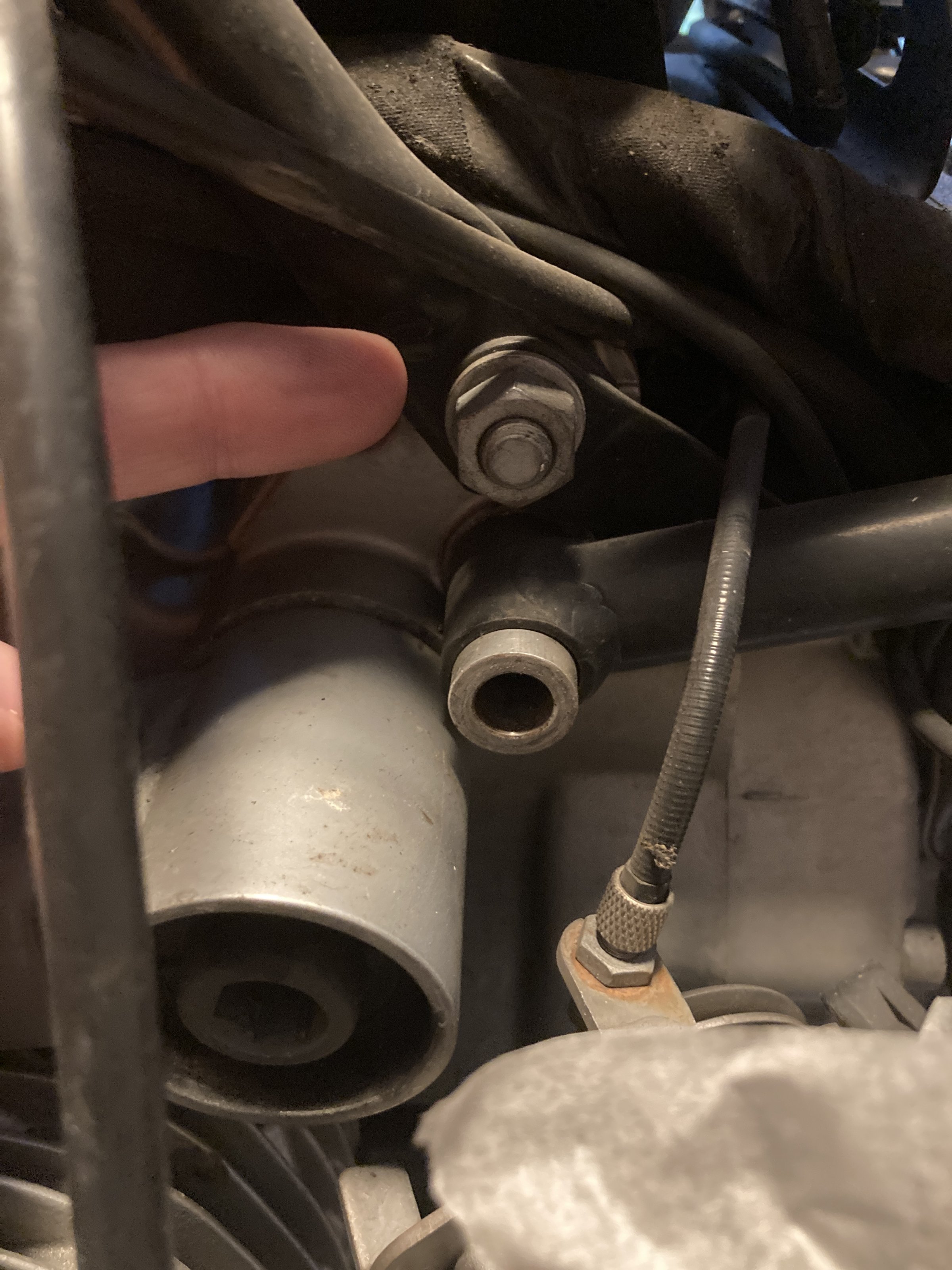

PS wer hat noch einen Hinweis, woran es liegen kann, dass der Rahmen sich nicht locker nach oben schwenken lässt?
Hallihallo,
Du hast den RICHTIGEN Drehpunkt vorne am Heckrahmen?
Dort sind auf beiden Seiten zwei Bolzen/Schrauben/Muttern direkt neben- bzw. übereinander.
Der Bolzen in der Blechlasche ist die richtige Drehachse, der andere muß raus!
umdieEcke
umdieEcke
07.09.2017
2.023
Falkensee
R1150GS
unten raus und das sollte der Drehpunkt sein. Gegenüber natürlich genauso
elfer-schwob
elfer-schwob
09.04.2008
8.624
im Murrdäle
1150 GS-A, R 80-Umbau
yep! Das isser!
Die zwei unterm ABS-Modul versteckten Muttern hast Du entdeckt?
Die sitzen auf den schwachsinnig konstruierten Metall-Gummi-Verbindern auf dem Getriebe.
Über deren Bolzen hinweg mußt Du anheben, sonst kriegst Du´s Getriebe nicht raus

....ich war zu langsam...

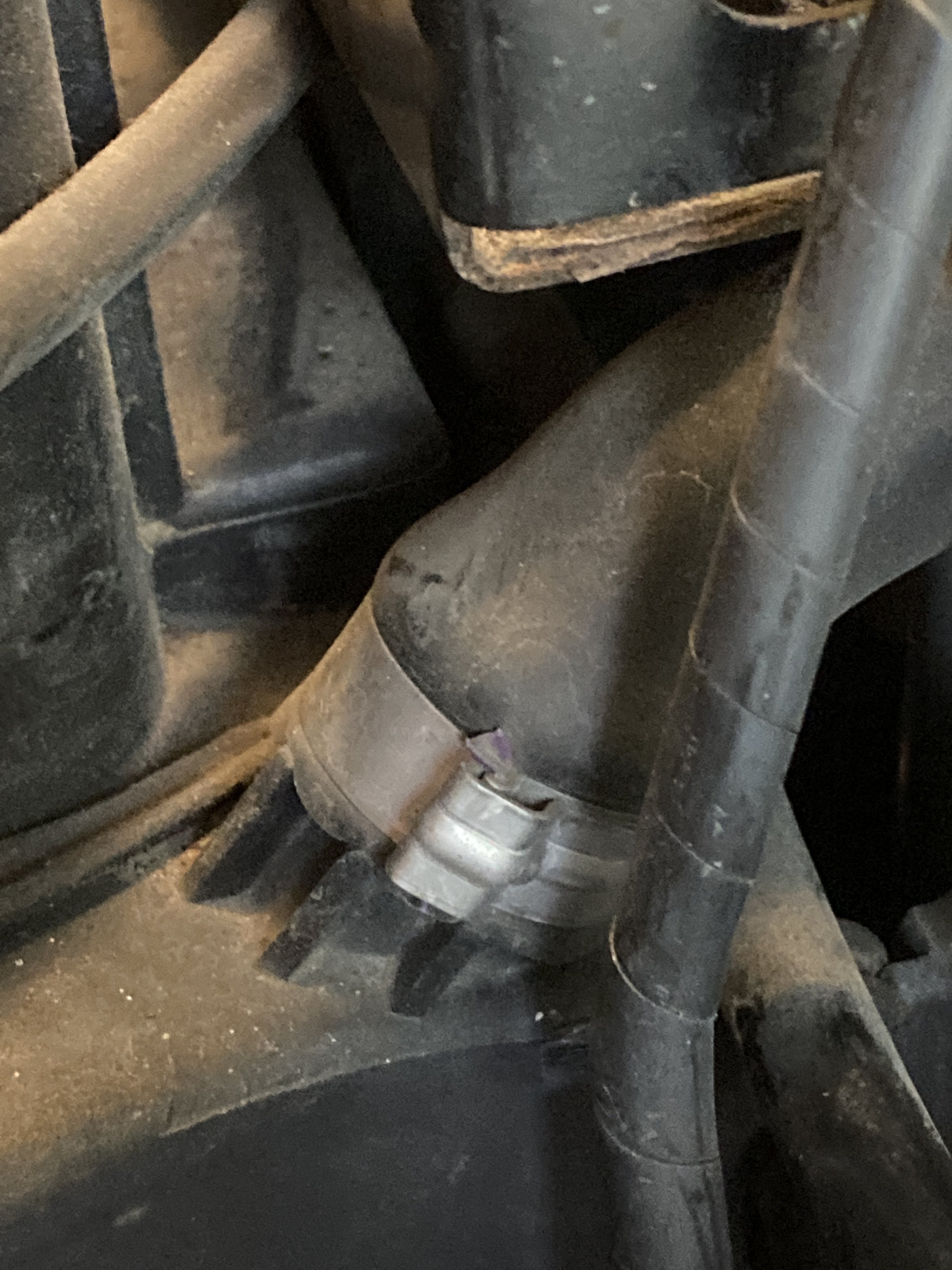

Wie bekommt man denn diese Schelle ab? Sieht aus wie einmal Schelle und nicht wiederverendbar

Die O-Ringe an den DK-Stutzen sollten neu.
Ließ sich die Buchse für die Federbeinschraube in der Schwinge Bewegen? Sonst auch damit viel Freude.
Ich würde den Boden großzügiger abdecken.
bswoolf
bswoolf
18.09.2020
3.305
Hannover
V85TT und noch so einige Moppeds mehr
Durchkneifen und durch Schraubschelle ersetzen.
