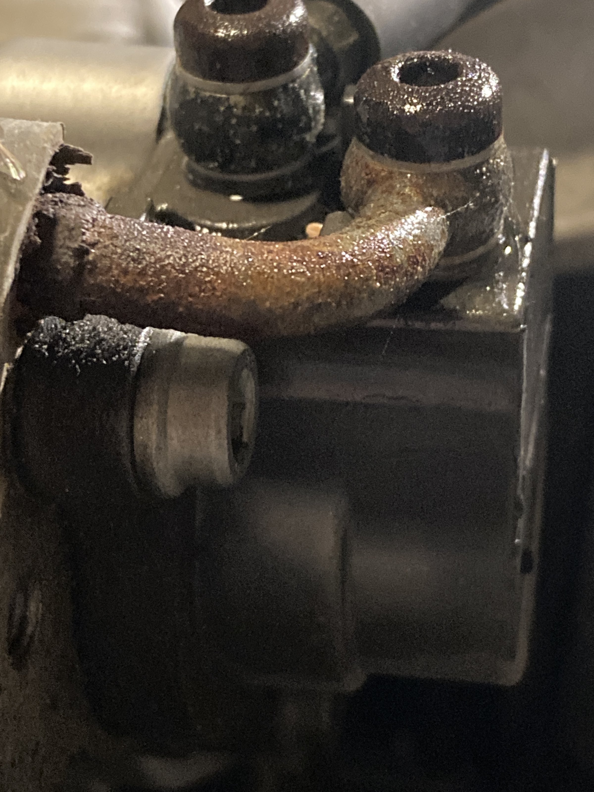

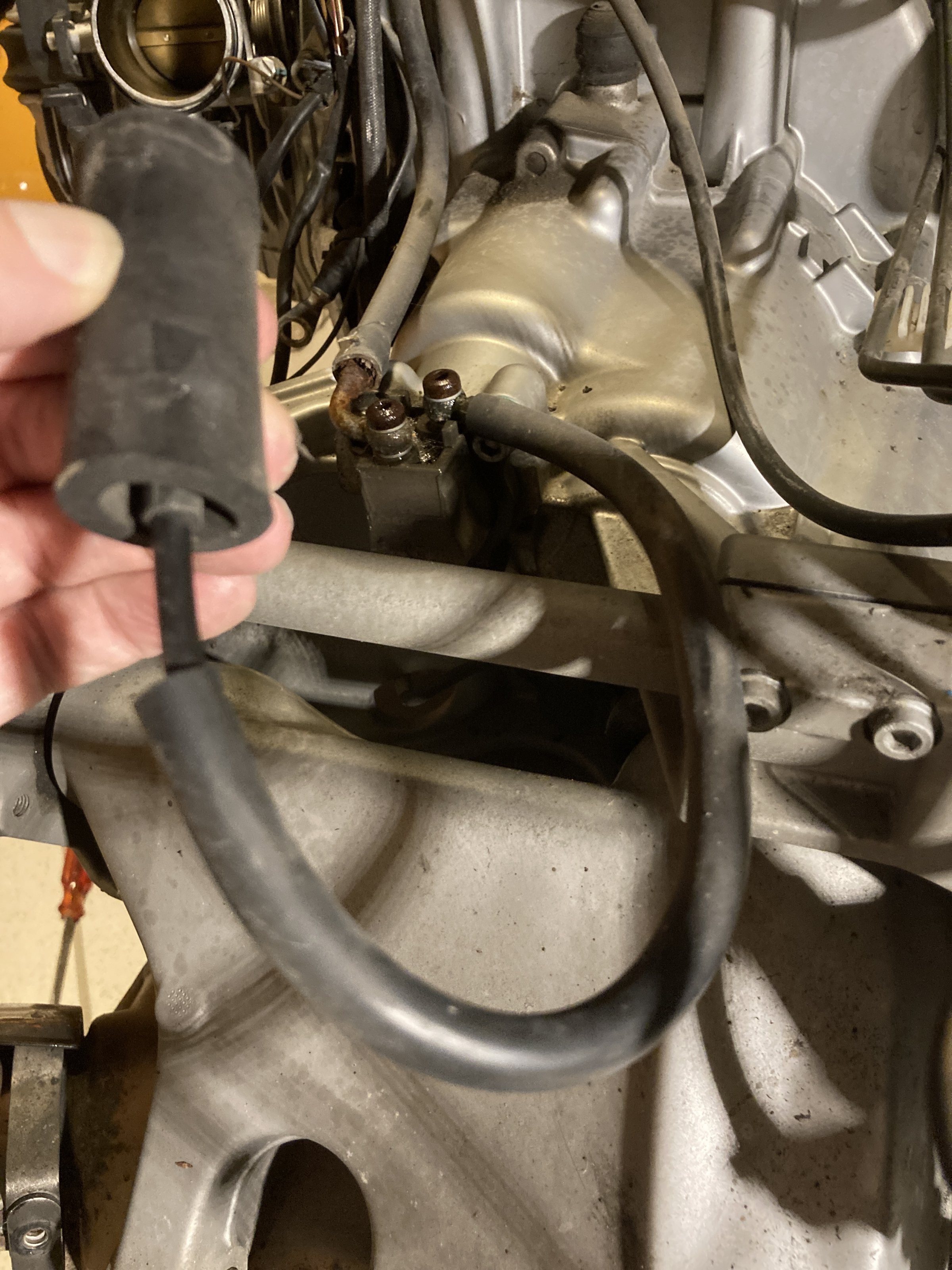

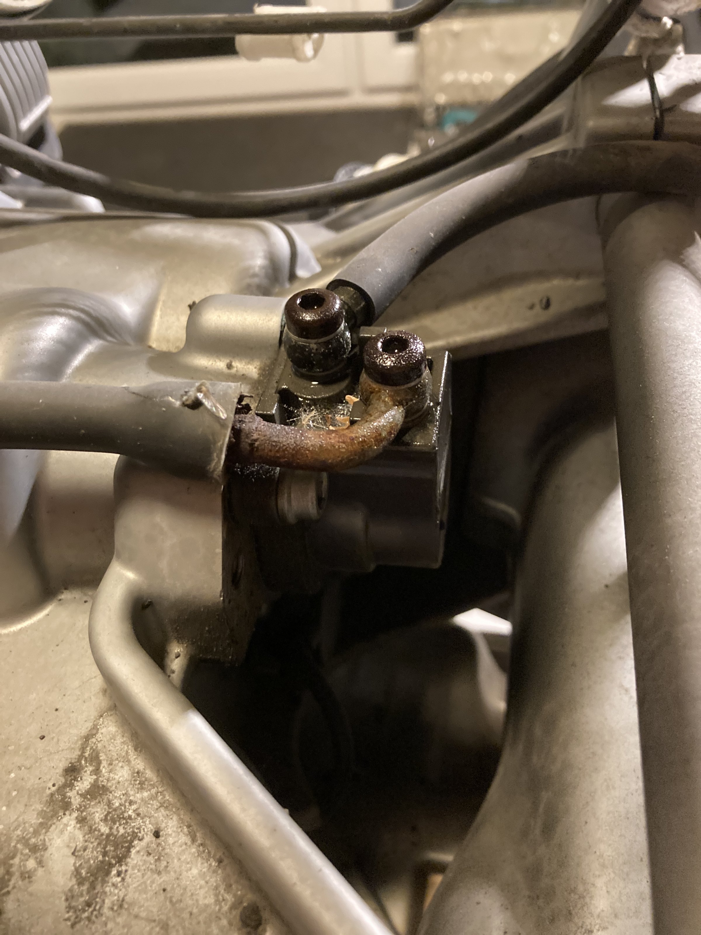

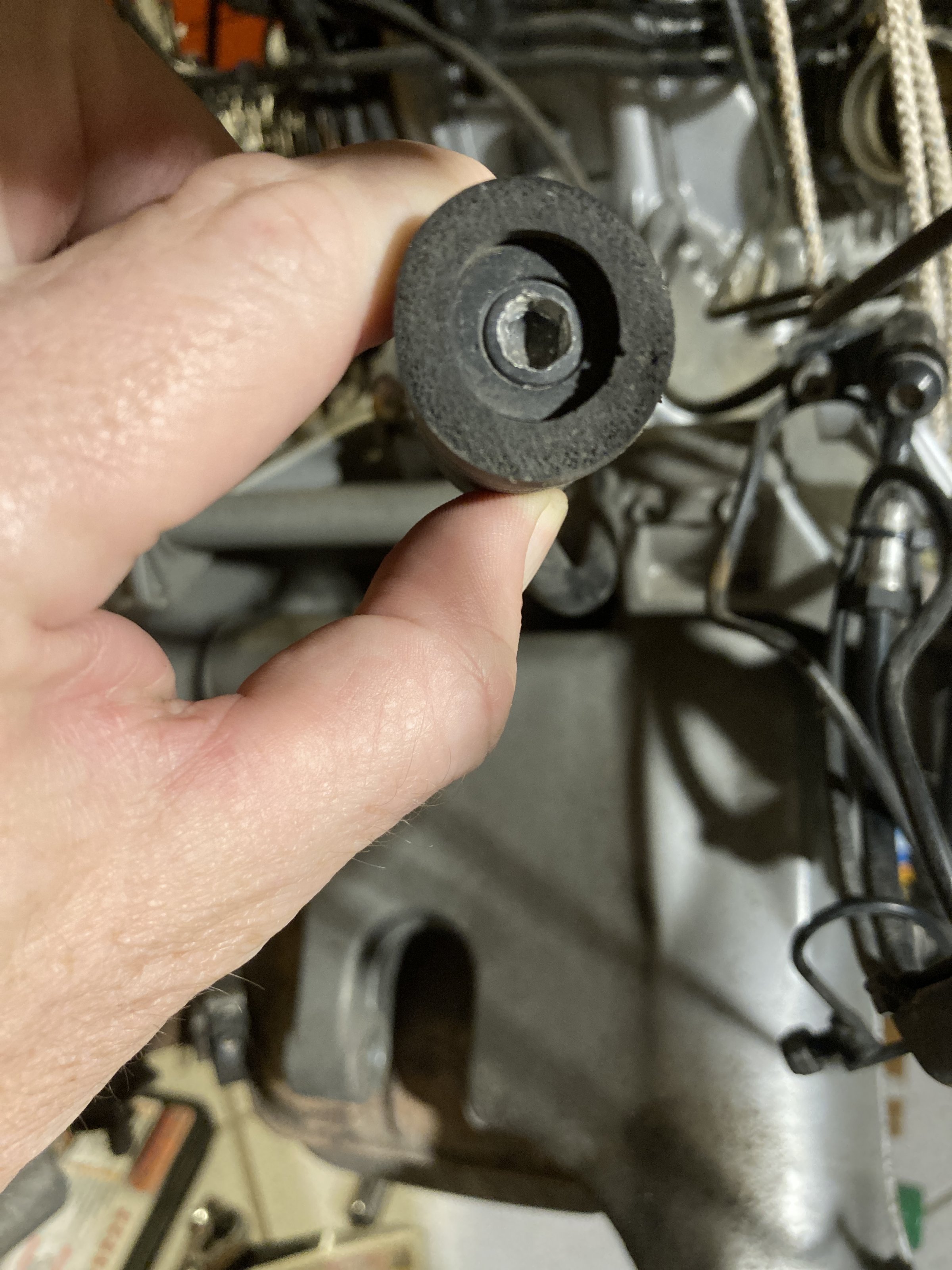

die Schraube ist durchgenudelt. Ersatz habe ich hier. Frage, ist in dem Schlauch Luft oder Flüssigkeit drin? Wenn ich jetzt die kleine Schraube löse, kommt da Flüssigkeit raus?

Unter der Schraube ist ein Kugelventil.
Schraube raus, Entlüfternippel mit passendem Gewinde rein, entlüften.

Ist das die Entlüftung des hydraulischen Kupplungsnehmerzylinders?

Versuche mal ob ein Torx-Bit stramm reinpasst.

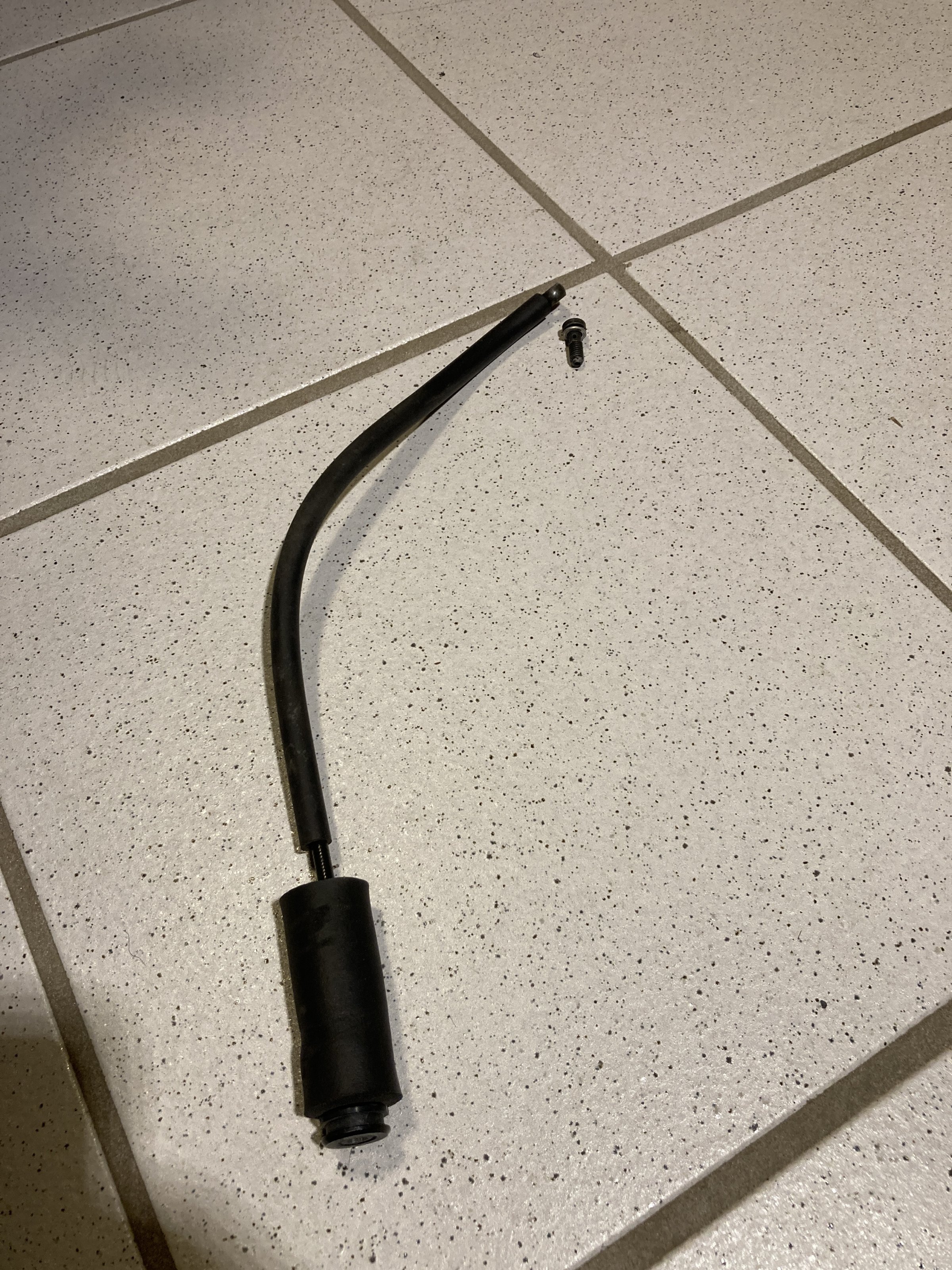

Wie gehe ich hier vor, wenn ich den Getriebeblock abbaue? Kann ich die Einheit abnehmen mit lösen der seitlichen Schrauben?

Kann man das Teil außen rum in den Schraubstock spannen, notfalls zwischen zwei Weichholzstücke? Dann von oben einen Torx-Bit schlagen, mit einem Hammer. Oder kann man den Kopf der zerwürgten Inbusschraube mit einer scharfen Grippzange fassen?

Nein und nein
muss eben komplett ersetzen. Denke da ist Kupplungsflüssigkeit drin.
