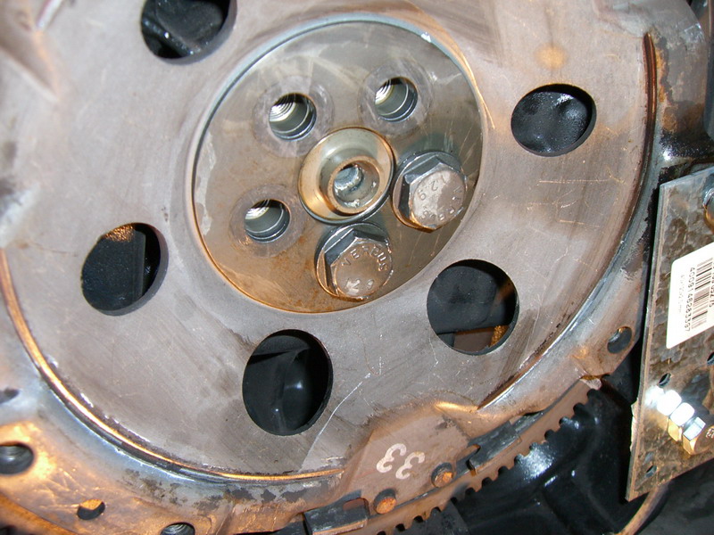

So nun habe ich das Getriebe geholt und prompt natürlich beim Einbau der neuen Kupplung versagt ein Gewinde des Kupplungsgehäuses.
Kann mir jemand sagen wie ich das Kupplungsgehäuse runterbekomme? die sechs 17er sitzen ja bombenfest.... und ohne Originalarretierung??
Sind die mit LOCTITE festgeklebt?

Da bist Du bestimmt nicht der erste und wohl leider auch nicht der letzte der an der Q die ein oder andere Schraube abdreht.:o
Die Schrauben sind nicht alle mit Schraubensicherung eingedreht...auch wenn man das denken könnte so fest wie sie sitzen.
Leider gehen Stahlschrauben über die Jahre, wenn sie in Aluminium geschraubt sind, mit diesem eine fast unlösbare Verbindung ein.
Imho bringt es nur etwas Ihnen vorher ein paar "Setzschläge" zu versetzen und sie evtl. noch mit dem Heißluftfön zu erhitzen.

Also 3 habe ich runterbekommen mit einer selbstgebauten arretierung 120 Nm hatten die Dinger als Losbrechmoment das ist ne Menge ...
2 Davon drehen sich schon rund und wollen nicht runtergehen
Morgen mal mit nem Schlagschrauber versuchen.
Heute haben die erst einmal WD40 bekommen

Auf jeden Fall hilft ein Erwärmen des Gehäuses und ein Kräftiger Schlag mit dem Hammer direkt axial auf die Schraube. Dazu natürlich ein geeignetes Stück Werkzeug aufsetzen um nicht den 6-Kant zu beschädigen.
Eventuell auch noch besseres Werkzeug besorgen.
Also es z.B. Schlüssel die durch ein besonderes Profil auf die Flangen des 6-Kantes drücken und somit ein Runddrehen der Ecken verhindert wird. Wenn die Dinger erstmal Rund sind ist´s zu spät.

die 2 sind schon etwas rund, da die Kraft so groß war, dass das Teil nicht los wollte.
Naja hab es mit einer normalen 17er Nuss probiert, die dann, da die Kraft axial nicht groß genug war um das abrutschen zu verhindern, leicht an der vorderen Seite des Kopfes rund ist ...

Wenn ich mir das von Dir eingestellt Bild so anschaue...fällt auf... das die Schrauben die nicht raus wollen nebeneinander liegen.
Ich würde probieren "gegenüber" eine Schraube mit Kriechöl auffem Gewinde mit Schmackes wieder einzudrehen und mich erst dann mit den 2 Verweigerern zu befassen.
Nicht nur bei der Montage bringt das "über Kreuz" anziehen Vorteile...auch beim lösen kann es sinnvoll sein.:)
Das werd ich mal machen, dann nehme ich aber eine mit einem größeren Kopf ;-)
So wiederspenstig die Biester auch sind ... sie müssen raus ;-)
