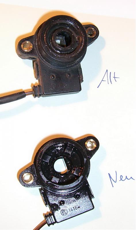

Auf der Schaltwalze sitzt der Leerlaufschalter
( u.U. Ganganzeige ) und diesen gibt´s nur in Verbindung mit O-Ring und Wellendichtring.
Wobei es die Dichtungen natürlich auch einzeln gibt.
Also da fehlt der WeDi Ring und ich würd auch schauen ob der O-ring i.O. ist.

In der Rep. ANleitung konnte ich nichts finden was den WeDi angeht, aber im ETK steht´s so
Nummer 6 = Leerlaufchalter---------- Nr. 13 = O-Ring--------------- Nr. 14 = Wellendichtring

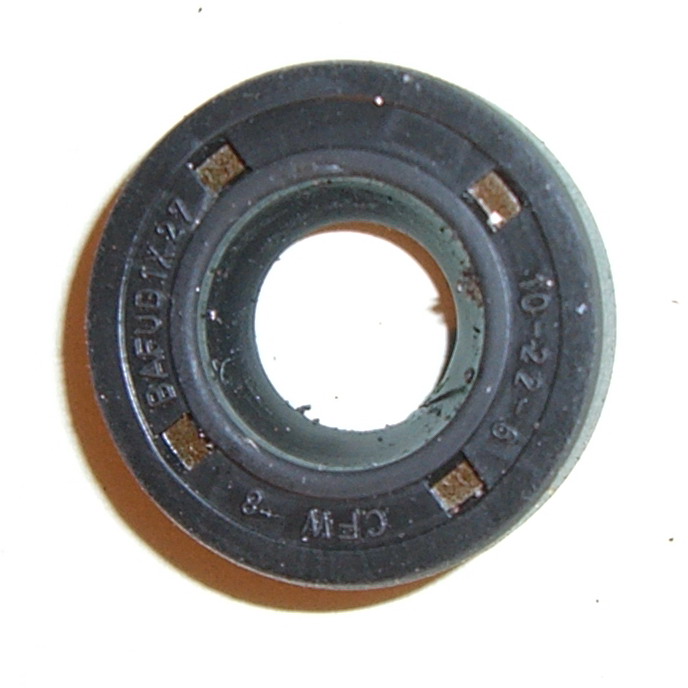

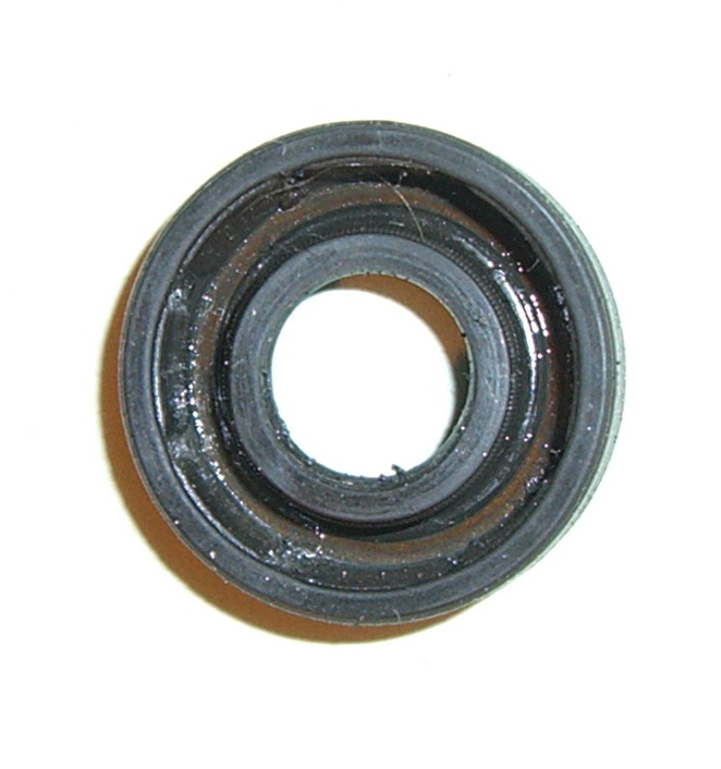

Also ich habe nun aus der Mülltonne mal den Alten Leerlaufschalter ausgekramt ... da fehlt scheinbar wirklich nen Simmering.
Jedenfalls bekomme ich den nicht aus dem Alten Schalter raus.
Rep-Anleitung habe ich, aber leider keinen Ersatzteilkatalog.
FÜR MICH SIEHT DAS ALLEMAL WIE EIN SIMMERING AUS.
Also haben die Jungs aus Krefeld keinen Mist gebaut, sondern der Verkäufer beim BMW hat das Ding vergessen mir gleich mit zu verkaufen ...
Also fehlkonstruktion der Verkaufseinheit Getriebe N-Schalter.
q.e.d.

Oops, Ihr habt Recht. Da ist tatsächlich ein Wellendichtring drin. Offenbar geht der mit dem Schalter rein und raus.
Mea culpa, tut mir leid.
