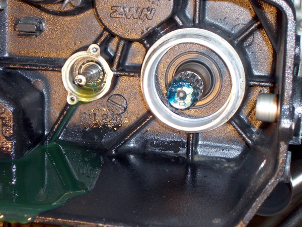

So, die Q ist wieder komplettiert. Elektrisch funktioniert alles, Motor läuft, Getriebe schaltet sauber.
Doch nun der Schock, unter der Q eine Lache Getriebeöl.
Ein kleines Tröpfchen hängt an der Schraube zum Einstellen des Kupplungshebels, und um einiges mehr an dem Getriebeschalter.
Was kann das jetzt sein?
Haben die eventuell eine Dichtung beim Zusammenbau des Getriebes vergessen, die den Schalter mit einem Simmering dichtet o.ä. ????

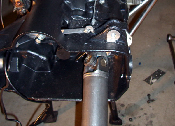

Bitte achte unbedingt beim Zusammenbau Schwinge,Kardan,Endantrieb darauf das das Kreuzgelenk der Kardanwelle und des Endantriebs genau fluchten/gleichstehen.
Wenn nicht geht es Dir evtl. so wie mir und das hintere Gelenk verschiedet sich nach kurzer Zeit mit geplatzten Nadellagern.

Moin Knuzi
was meinst Du mit Fluchten/Gleichstehen ?
Kann mir nich so ganz vorstellen was Du meinst .
Hatte meine Welle auch schon raus und nie drauf geachtet, nich das da was falsch is.

Warum die Wellen in einer bestimmten Stellung gesteckt werden müssen steht hier: Paralever
Zumindest ab 2003 geht es nicht mehr falsch zu machen weil einer der Zähne ein Doppelzahn ist und das Ding einfach nicht draufgehen würde

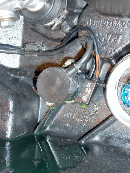

So, ich habe die Schwinge wieder raus und alles andere auch ... das Ergebnis ist, dass es aus dem Getriebeschalter sifft.
Scheinbar haben die Jungs irgendeinen Simmering vergessen.
Schaut einfach mal die Fotos ...

Da fehlt nix. Ist der Schalter ab, so läuft die Brühe.
Ein Wellendichtring an dieser Stelle ist überflüssig. Da ist ja keine Durchführung sondern nur ein Stöpsel (der "zufällig" schalten kann). Die scheinen den Schalter verdaddelt oder nicht korrekt montiert zu haben.

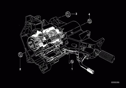

Laut Explosionszeichnung fehlt da sehr wohl ein Simmering, es sei den nich such am falschen Ende lol
Ich kann doch keinen Schalter zum Abdichten eines Getriebes nutzen.
Zumal der noch aus hartem Kunstoff ist ...
@ Gerd
Der Schalter war neu und saß absolut fest auf der Schaltwelle.
