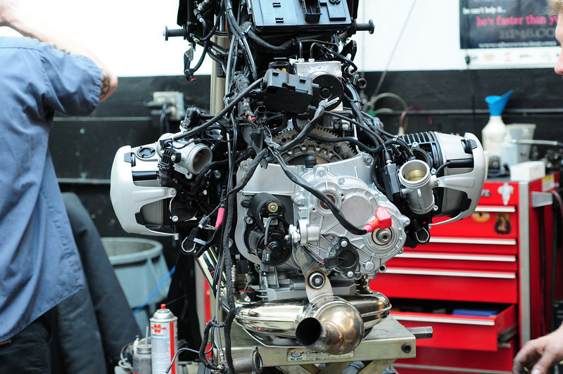

Sollte es eine 2004-2011 Luft-Ölgekühlte sein

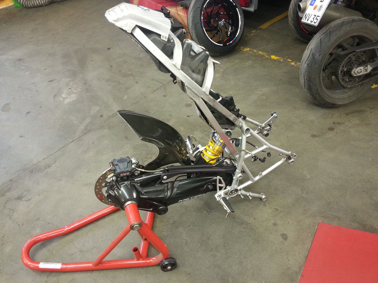

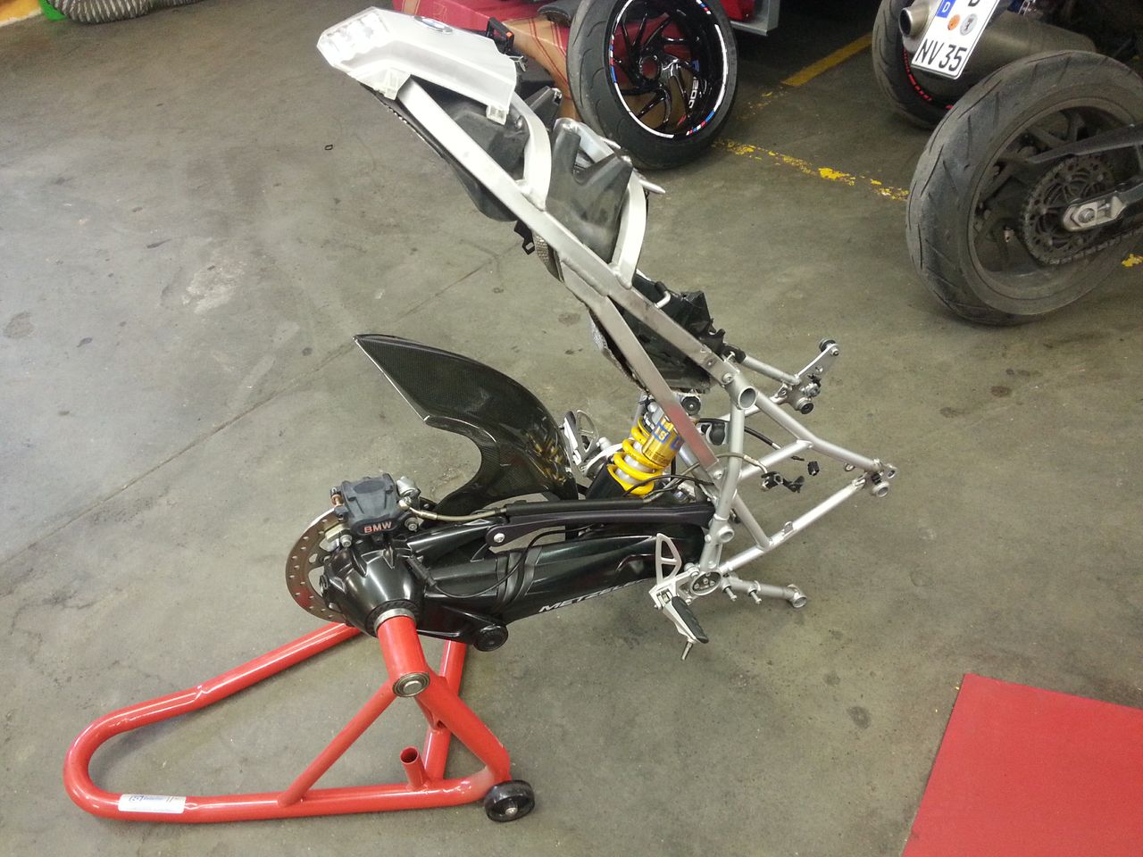

Hier mal an einer S gezeigt, Heckrahmen mit Schwinge muss abgebaut werden.
