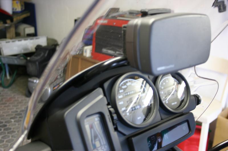

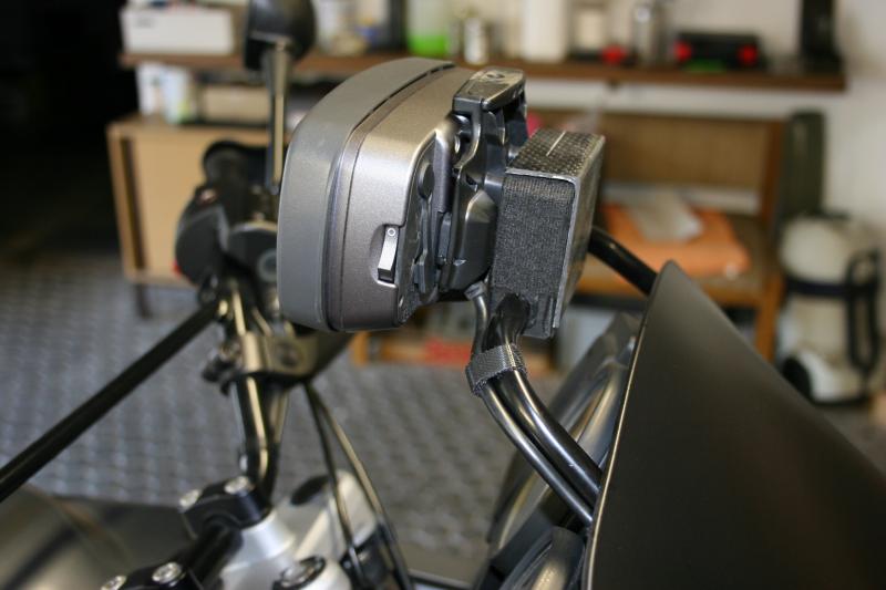

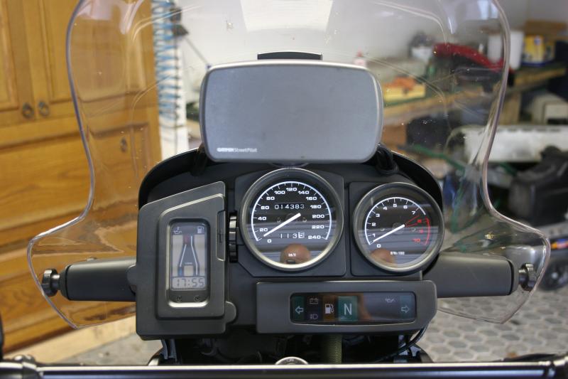

Hi Wilfried,
da widersprech ich einfach mal :D schau....anner 1150er passt die TT Halterung gut ;)
Gruß Moni

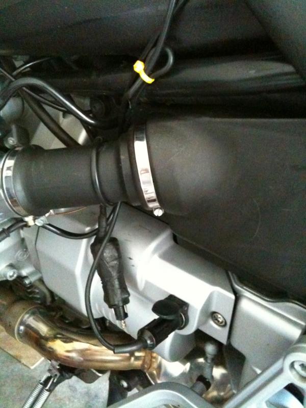

kabel
hi,
ich habe das Kabel unter dem Tank entlang geführt an die Bordsteckdose...wie Du siehst sitzt auch der Stecker für mein Tomtom dran....
über Batterie habe ich es nicht gemacht, weil ich mehrere Geräte habe...manchmal beide im Einsatz, weil ich Spaß dran hab zu sehen, wie beide navigieren :D
wenn du die Bordsteckdose am Cockpit hast ist es ja superduper....ich würde das nutzen und mir das Gefummel an der Batterie sparen...:o

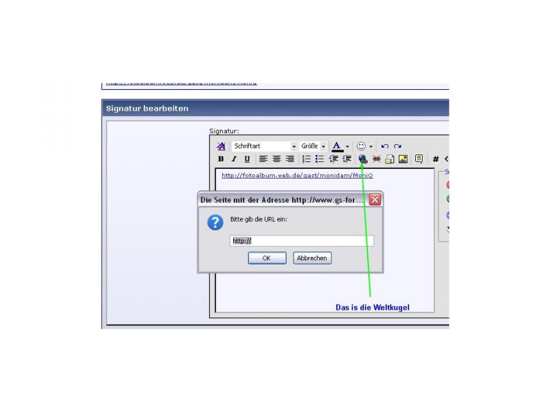

P.S. Wie hast du es geschafft deine Signatur zu verlinken? Bei mir haut das nicht hin.

Schade - die Weltkugel gibts bei mir nicht bei der Signatur. Dann halt nicht...

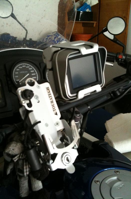

So
Der Touratech halter passt perfekt an die Lenkerstrebe. Sehr gut verarbeitet und die 75€ wert. Nur bin ich mir nicht ganz sicher ob ich noch einen dünnen Gummischlauch oder ähnliches über die Strebe ziehe. Wegen verkratzer durch die Befestigung macht das vielleicht Sinn. Mal sehen.
Ist gar nicht so leicht an passende Stecker zu kommen, welche auch noch einen fairen Preis haben. Meine Lösung sieht nun so aus.
Beim großen A.. gibts für 18€ noch ein Garmin Netzteil mit dem 4-poligen Rundstecker. Ist jetzt bestellt und wird leicht modifiziert werden müssen. D.h. Netzteil ab und Stecker an einen Bordnetzstecker dranlöten. Die Pinbelegung hab ich hier gefunden. Ist vielleicht auch für andere interessant. http://www.kowoma.de/gps/diverses/steckerbelegung.htm
Das Endergebnis werde ich euch mitteilen.
Martin
