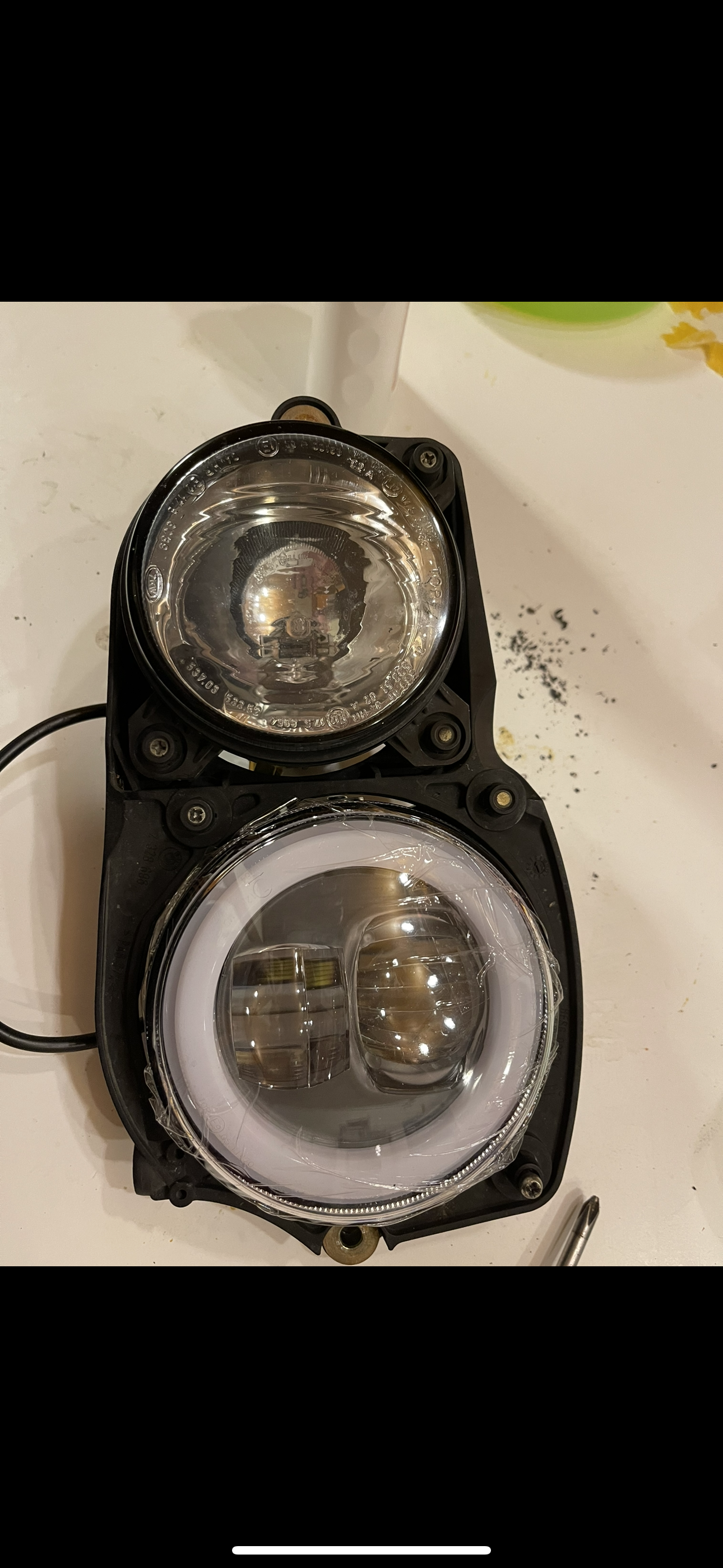

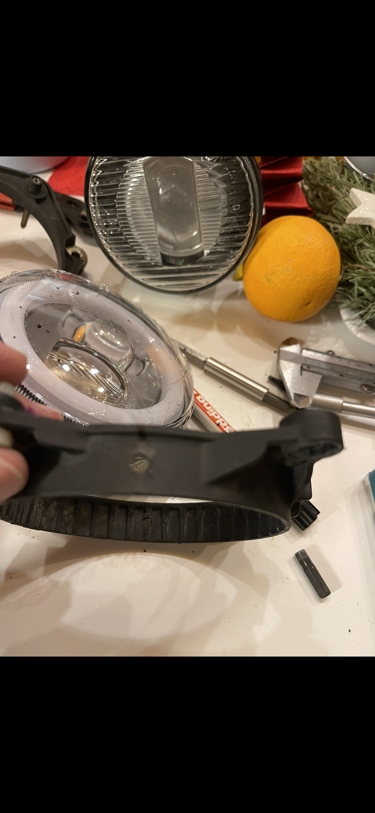

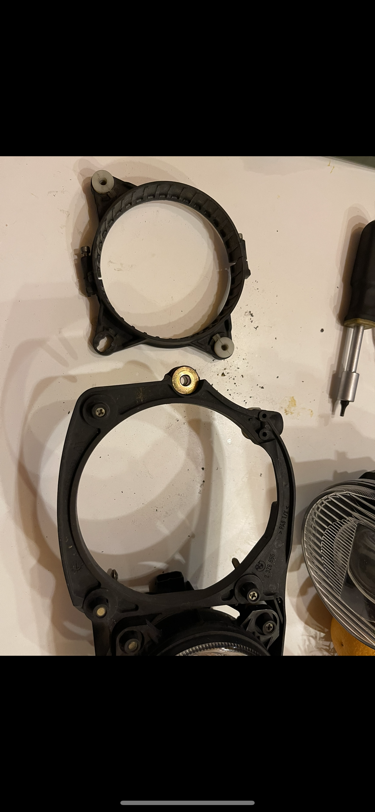

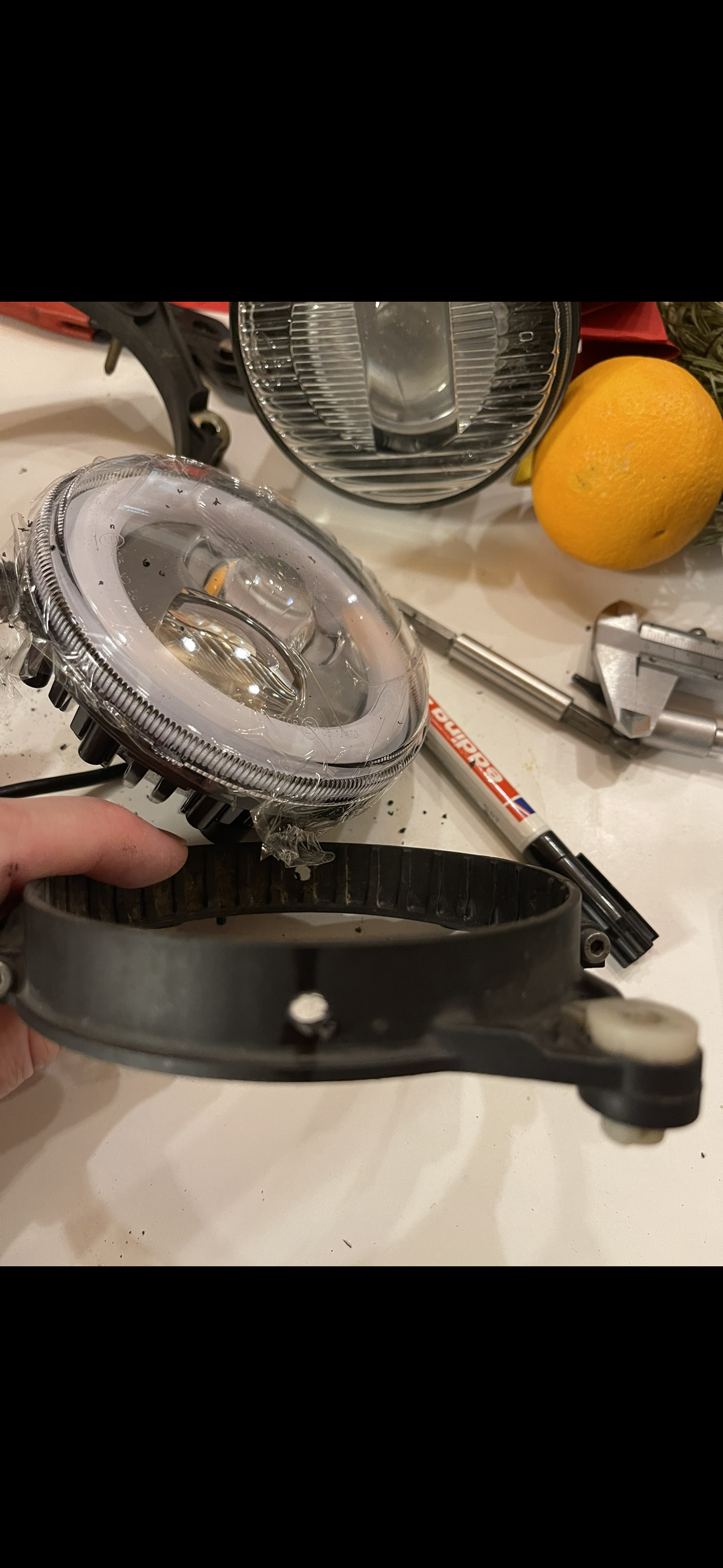

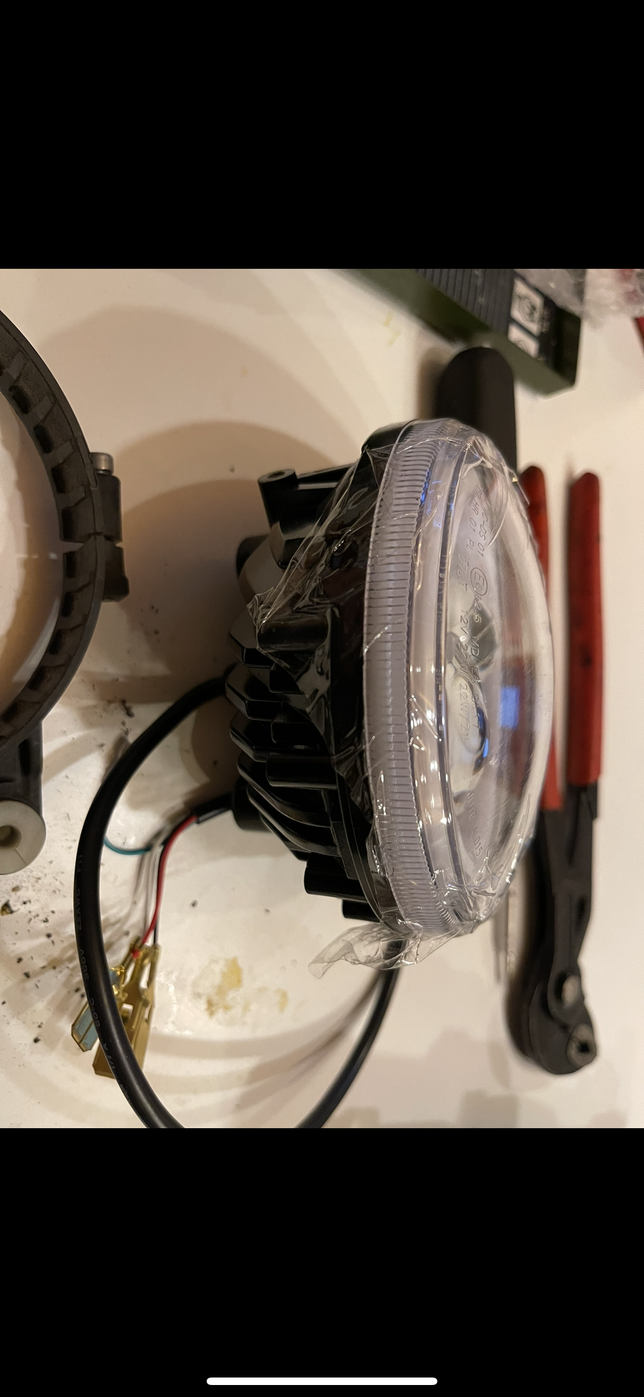

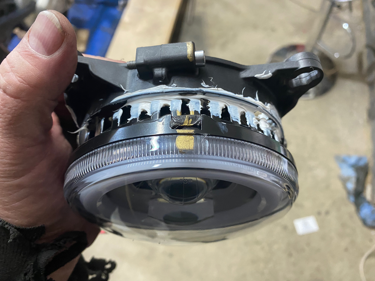

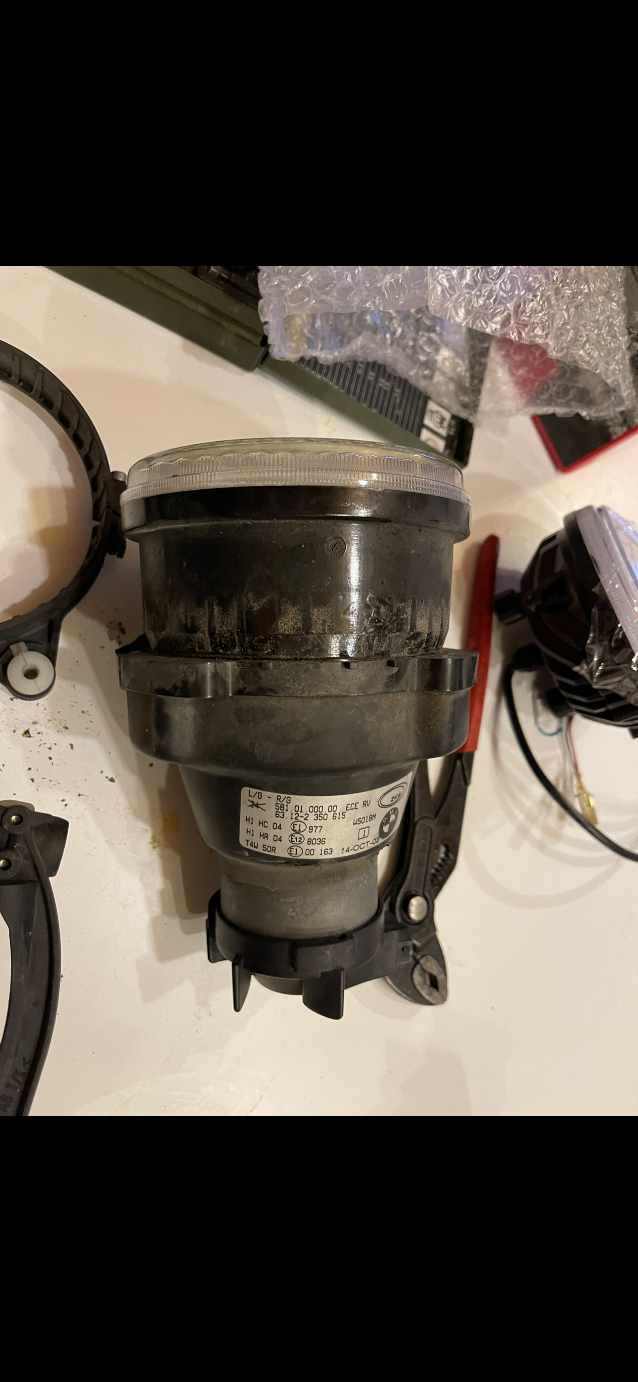

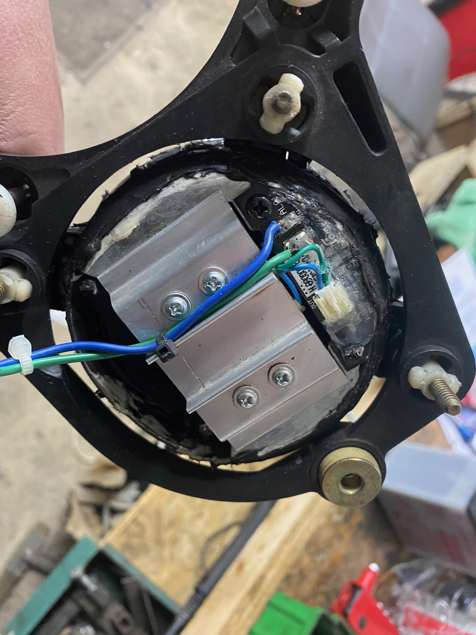

Na klar.

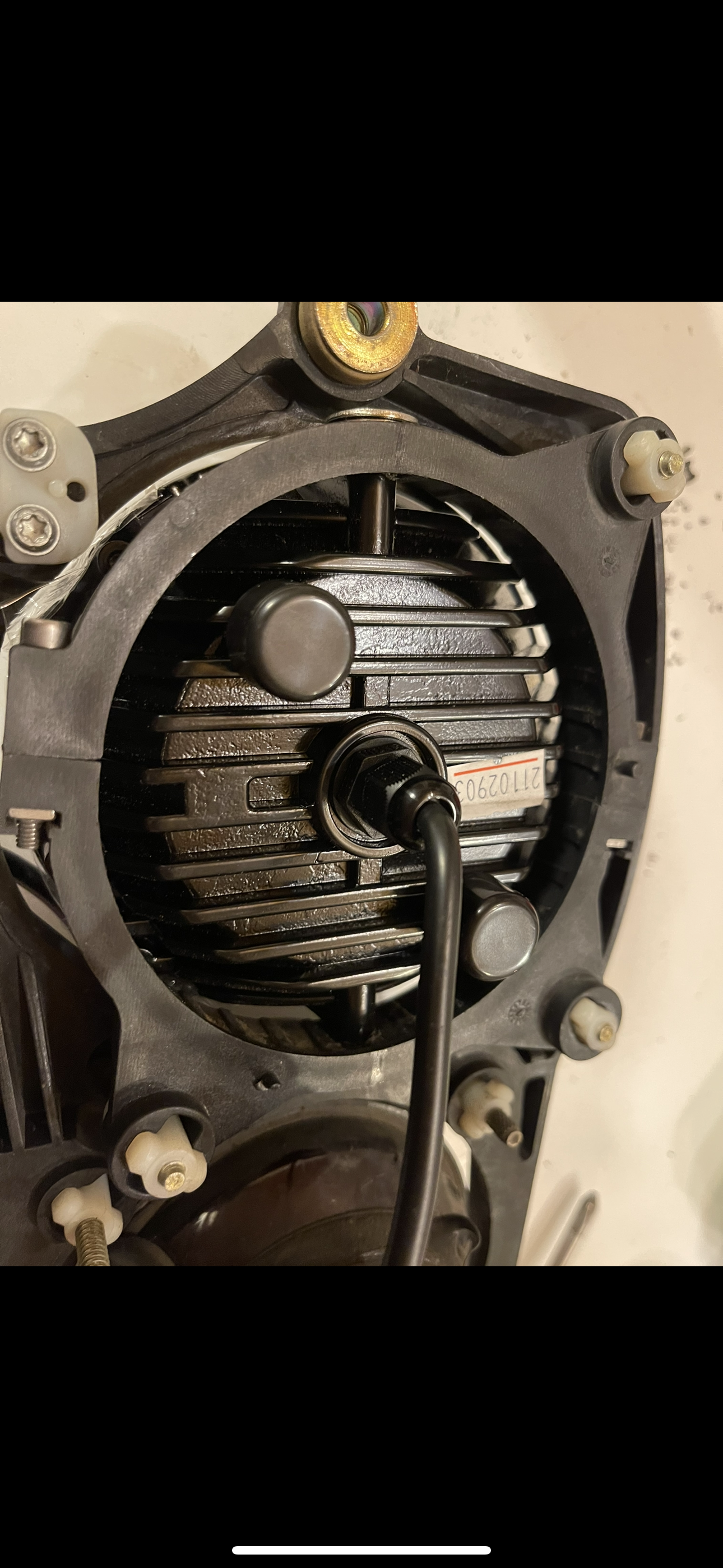

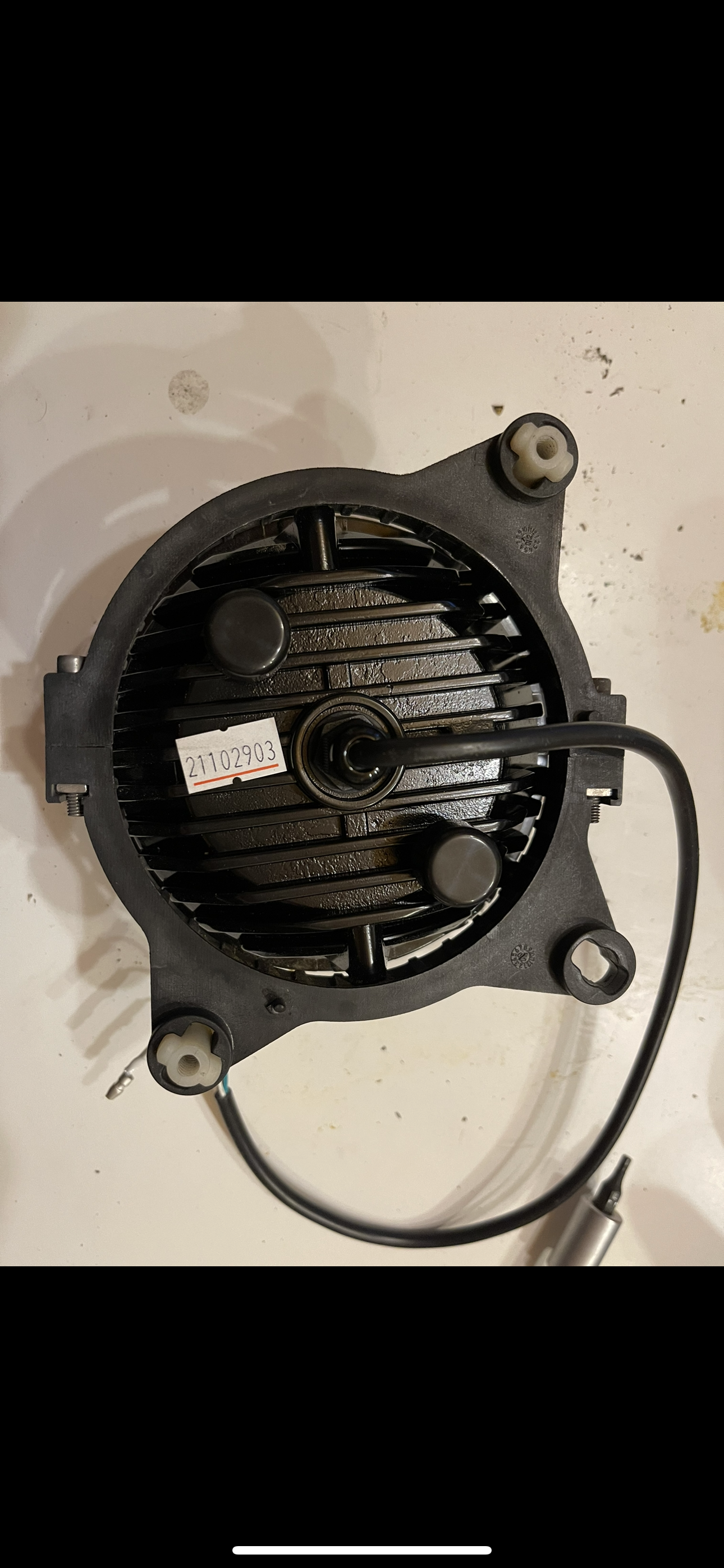

Ich habe Abblendlicht durch den Highsider no.9 ersetzt. Beinhaltet auch gleich ein Standlichtring.
Als Fernlicht habe ich den Shin-yo Fernlichtscheinwerfer genommen.
Den Highsider hab ich am Blackfriday für 180€ bei FC-Moto den Shinyo für ca.70€ über Amazon bestellt.
Einbau des Abblendlicht ist simpel. Original raus, in die Halterung zwei Löcher bohren und mit zwei M3 schrauben den Highsider befestigen. Als Pfuscher hab ich ein klein wenig Epoxi-Knete genommen um ihn wirklich fest in die Halterung zu kleben. Nur an zwei kleinen Stellen, damit er sich net verdrehen kann…(geht auch ohne, hält bombenfest nur mit den Schrauben.)
Zeitbedarf: 20-30min (ohne löten/ bzw. Kabel Anschluss).
Fernlicht….das war bissle aufwändiger. Ich habe es nicht geschafft den BMW Scheinwerfer aus der Hamterung zu bekommen ohne ihn kaputt zu machen.
Habe mich dann entschieden, den Scheinwerfer (nur Fernlicht) zu zerstören und habe ihn aus der Halterung geschnitten. Es gibt sicher auch eine andere Möglichkeit, aber besonders geduldig war ich noch nie. Das Teil ist mit sikaflex oder ähnlichem Karosserie Kleber verbunden.
Den Shin-yo habe ich dann in die orginalhalterung gesetzt und mit Harz-Knete verklebt.
damit sind alle Einstellungen weiterhin möglich, die Halterungen sind und bleiben Orginal.
Die Scheinwerfer sind im deutschen Straßenverkehr als solche legal und zugelassen. Eine Eintragung muss nicht vorgenommen werden.
Das wurde mir so von TÜV Süd nochmals bestätigt.
Bei der letzten Kontrolle der Kollegen, wurde mir von der kontrollgruppe Krad „geile Optik“ bestätigt. :)
Zeitaufwand incl. Verkabeln….2-3h.
wer geduldiger ist, bekommt den fernlichtscheinwerfer auch zerstörungsfrei aus dem Halter.
Bilder pack ich unten rein.

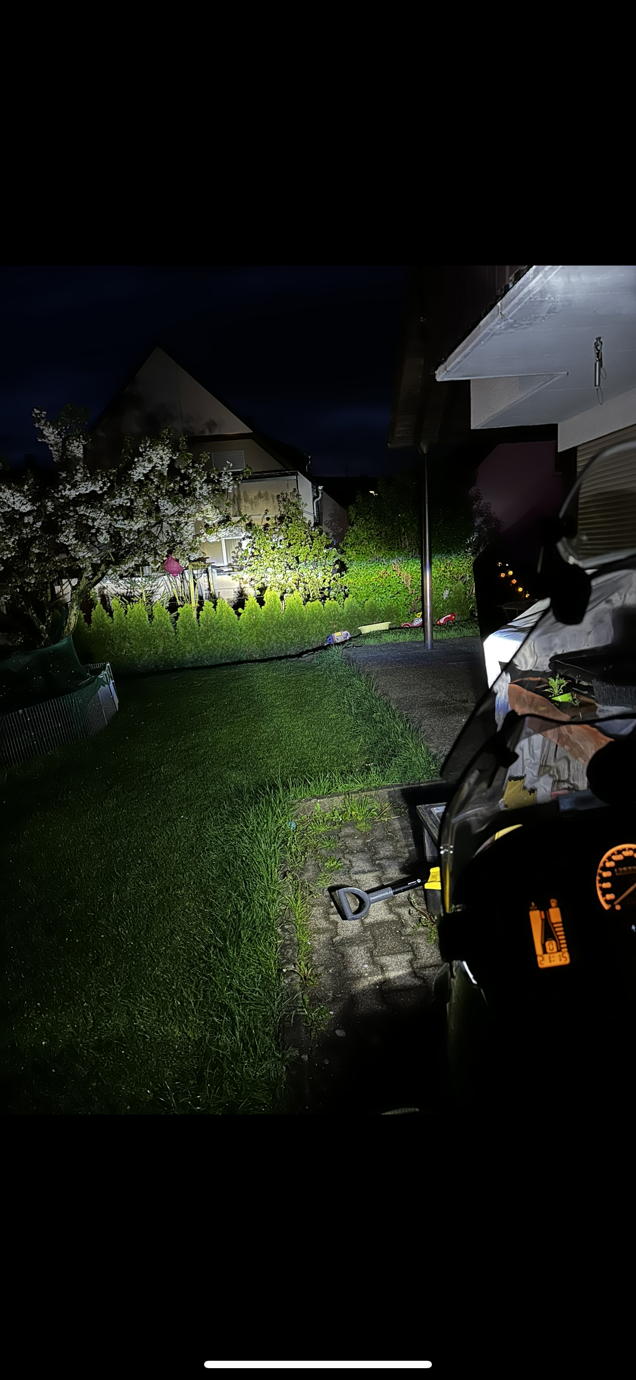

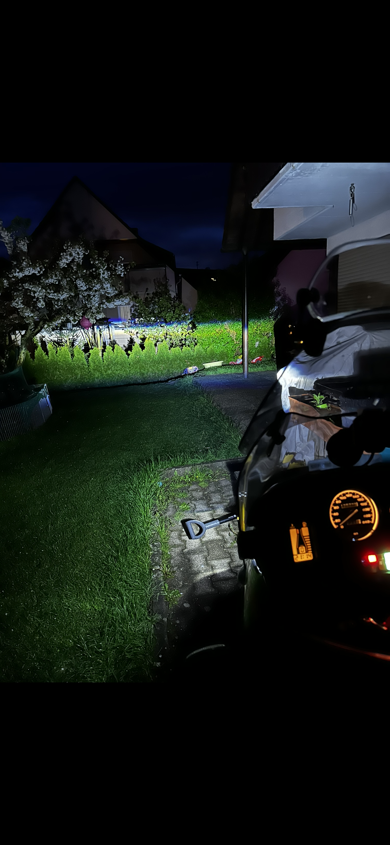

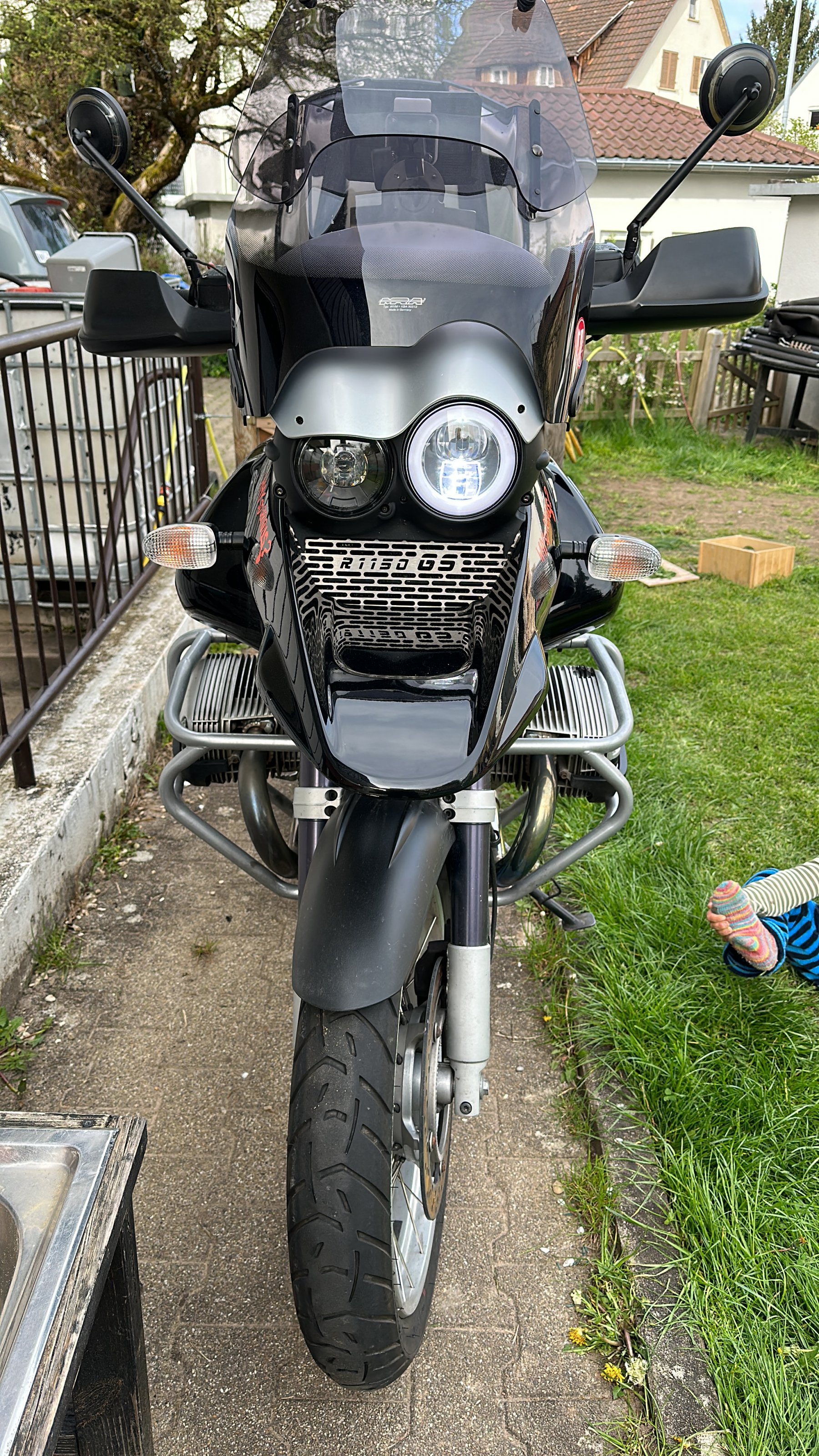

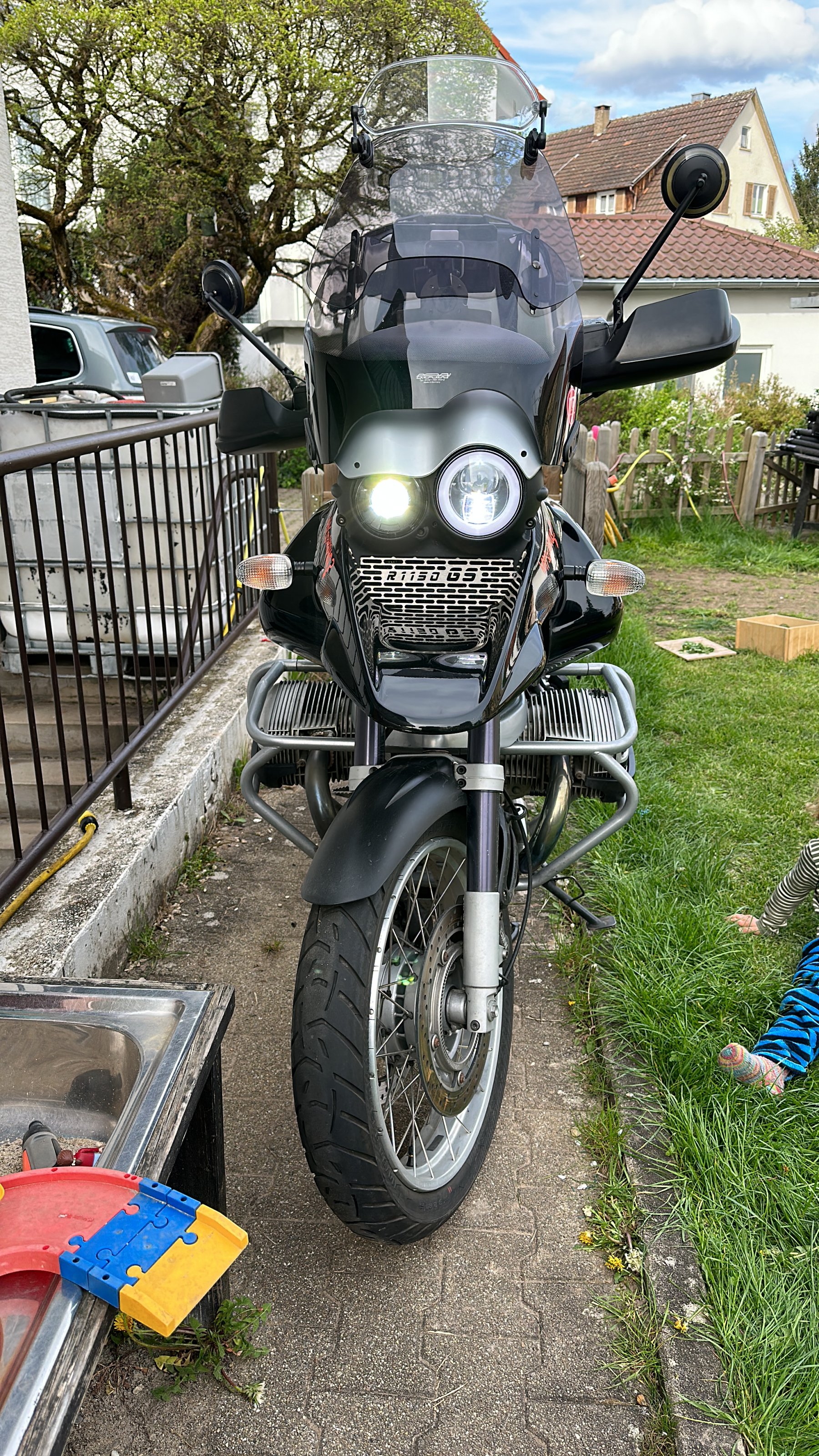

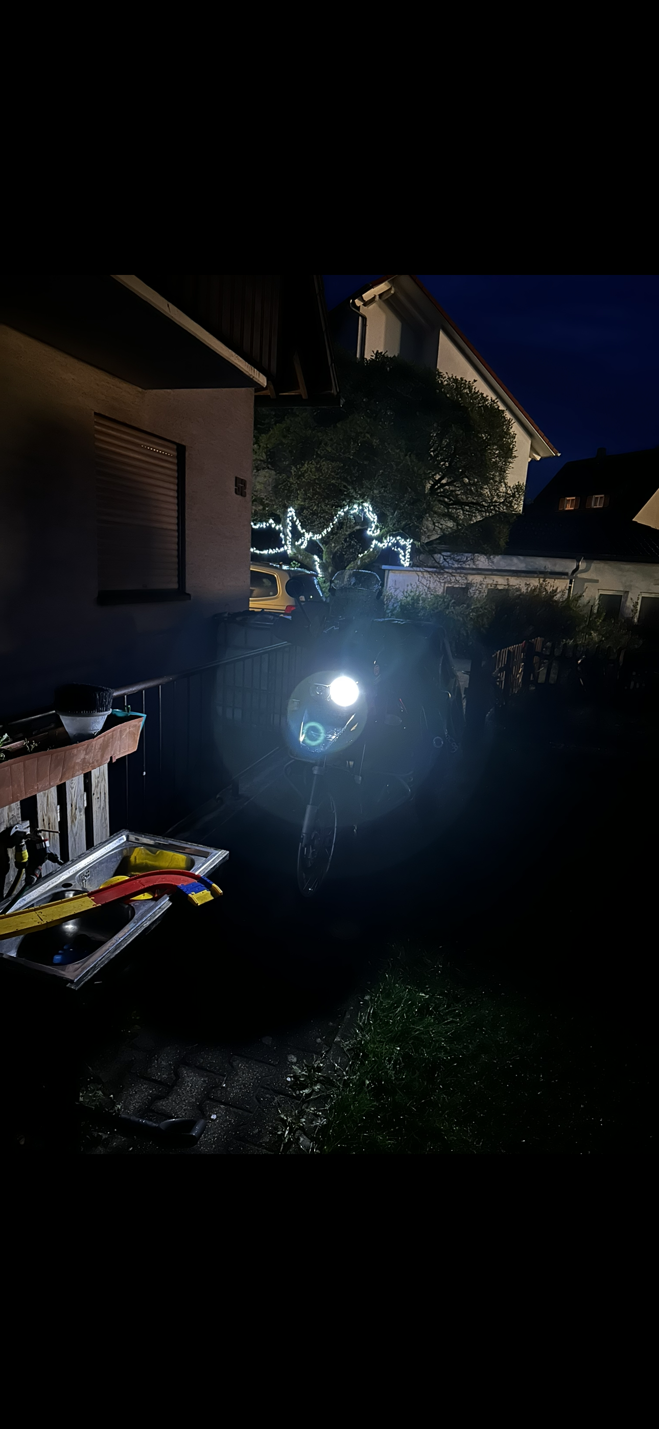

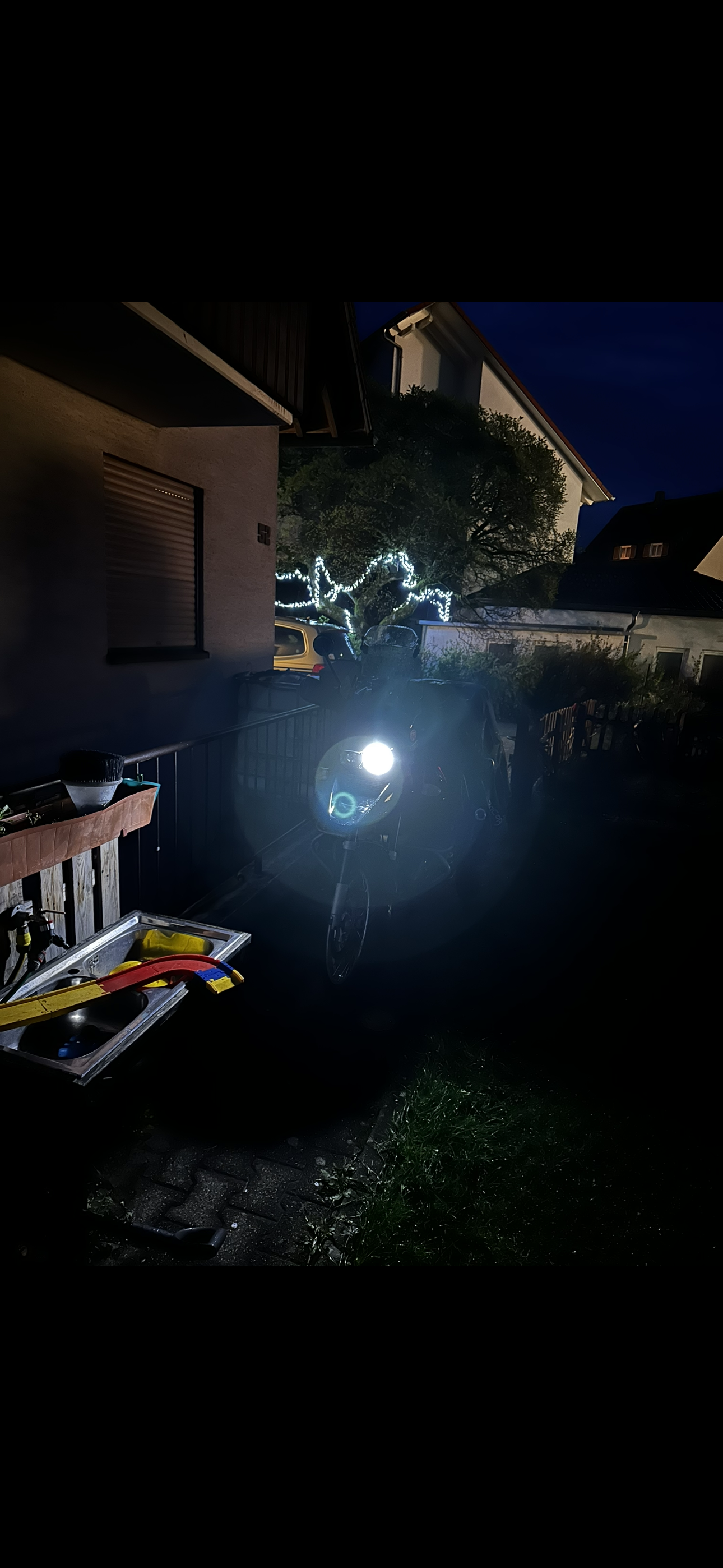

Das Licht ist auf den Bildern noch nicht eingestellt und war damals insg. Deutlich zu hoch. Die Ausleuchtung gefällt mir sehr gut, sehen und gesehen werden. Auch am Tag leuchtet die LED hell genug, sodass man auch im Tag eher nicht mangels Beleuchtung übersehen wird.
Lichthupe is total gut, weil LED eben keine Zeit zum hell werden brauchen….wenn du die Taste drückst, ist es, als würdest du die Faust ausfahren. :) Kennst du die „duck and cover“ slogans in den 60igern….wenn der Blitz kommt: duck and cover!
bisher hat sich noch keiner auf den Boden geworfen….aber das kommt noch!
am besten ist aber: es ist völlig legal und zugelassen!

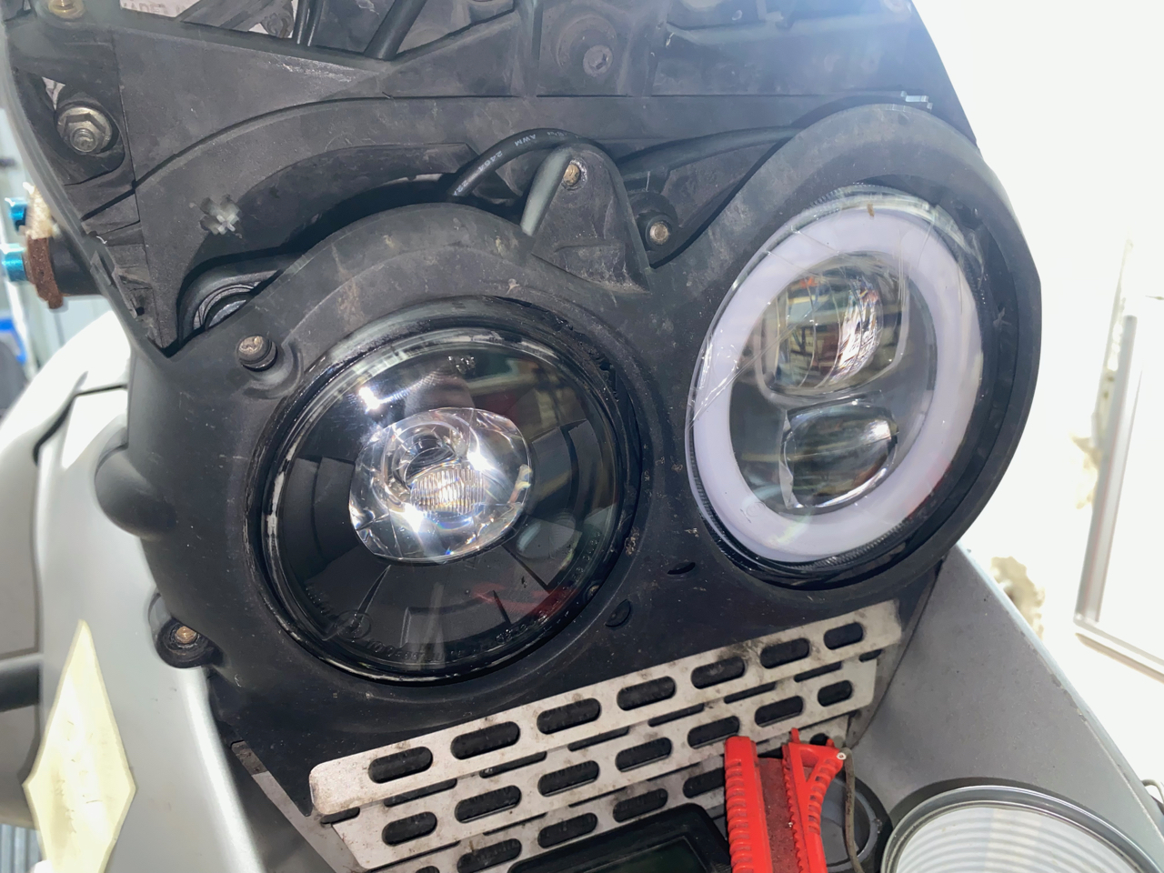

Cherry1980
17.12.2019
306
Limbach-Oberfrohna
R1150GS Bj.2000
Nu, und da packe ich meine mal mit rein, letztes Jahr die Hella Linsen von mir bekommen, hatten wir ja in einem anderen Thead durchgekaut.
Gestern bei schönstem Sonnenschein:
Gruß Ronny
