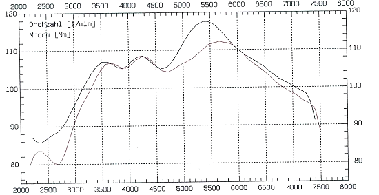

Ich denke, dass ist auch davon abhängig, was man kennt oder was man erwartet.
Die GS hat da schon eine Delle bei 2800, aber den meisten wird es trotzdem reichen.
Wir reden hier nicht von 20Nm mehr in dem Bereich.

O.K. Diagramm ohne Überschrift ist etwas schwierig. Ich fahre meine MÜ selten untertourig. Ja, man glaubt, dass man die GS auch mir sehr wenig Drehzahl fahren kann (dicker Zweizylinder). Geht auch. Der Mechanik schmeckt das aber nicht so richtig gut. Ich habe mir in 14 Jahren grob folgende Fahrweise angeeignet. Gänge 1-3 geht auch gut unter 2800 Umdrehungen zu beschleunigen. 4-6 versuche ich möglichst nicht unter ca. 3500 Umdrehungen zu nutzen. In der Eifel fahre ich häufig im 5. Gang und nur bei längerer Geradesausfahrt geht es in den 6. Gang. Der am Anfang von mir befürchtete Mehrverbrauch durch eine etwas höhere Drehzahl hat sich nicht eingestellt. Kein Unterschied. Meine Berta findet das auch gut.

Ist die untere Kurve von Deinem Motorrad?
Dann stimmt wirklich etwas nicht.
Der Einbruch bei 2700 min-1 ist nicht Serie und auch das maximale Drehmoment bei 5750 min-1 ist mit 113Nm zu wenig, da BMWs eher nach oben streuen. Interessant wäre auch zu wissen, wie diese Werte ermittelt wurde. Direkt an der Kurbelwelle wird nur bei der Homologation gemessen, ansonsten rechnet man das Drehmoment am Hinterrad wieder "nach vorne".
Bin gespannt was am Ende als Deine Erkenntnis rauskommt.

Ne, ist nicht meine Kurve.
Diese Kurve hat Ulf Penner auf seinem Prüfstand ausgefahren, und der weiß schon was er tut.
Ich kenne mehrere Kurven der GSen und die waren alle ähnlich. Erst ab der TÜ hat sich da meines Wissens wirklich was geändert.
Der Knick bei 2700 findet sich auch bei Rösner oder z.B. hier im Forum:
