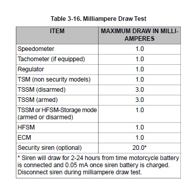

Das gibt Harley für die Verbräuche an:
Die ECM/ECU ist von Delphi (wird/wurde auch von BMW verwendet).
Das TSM/TSSM/HSFM ist Blinkmodul und ggfs. Sicherheitsmodul (die letzten beiden). Die Sicherheitssirene wird unabhängig vom Hauptakku aus einem 9V Akku-Block betrieben. Dieser kleine (NiMH) Akku wird aus dem Hauptakku geladen. Nach mehreren Jahren auftretender Fehler: Der 9V-Block erreicht seine Lade-Endspannung nicht mehr, die Ladeautomatik lädt munter weiter und zieht kontinuierlich 20mA, das sind rund 0.5Ah/Tag, macht also allein schon einen 19Ah Akku (Softail und Dyna, in den Tourern und Dreirädern stecken ~30+Ah Akkus) rein rechnerisch in 38 Tagen leer. Packt man die restlichen 10mA oben drauf, sind es nur noch 31 Tage, und da man dem Bleiakku nur max. 50% seiner Nennkapazität entnehmen kann, bleiben grad mal 15.5 Tage, bis der Bordakku leergesaugt ist. Starten damit funktioniert schon Tage vorher nicht mehr, und das gilt für einen völlig intakten, neuwertigen Akku.
Kleiner Fehler (20mA sind "Nichts" ;) ), böse Wirkung :( . Und wenn dann noch ein Navi direkt am Akku hängt, eine 5V USB-Buchse, ....

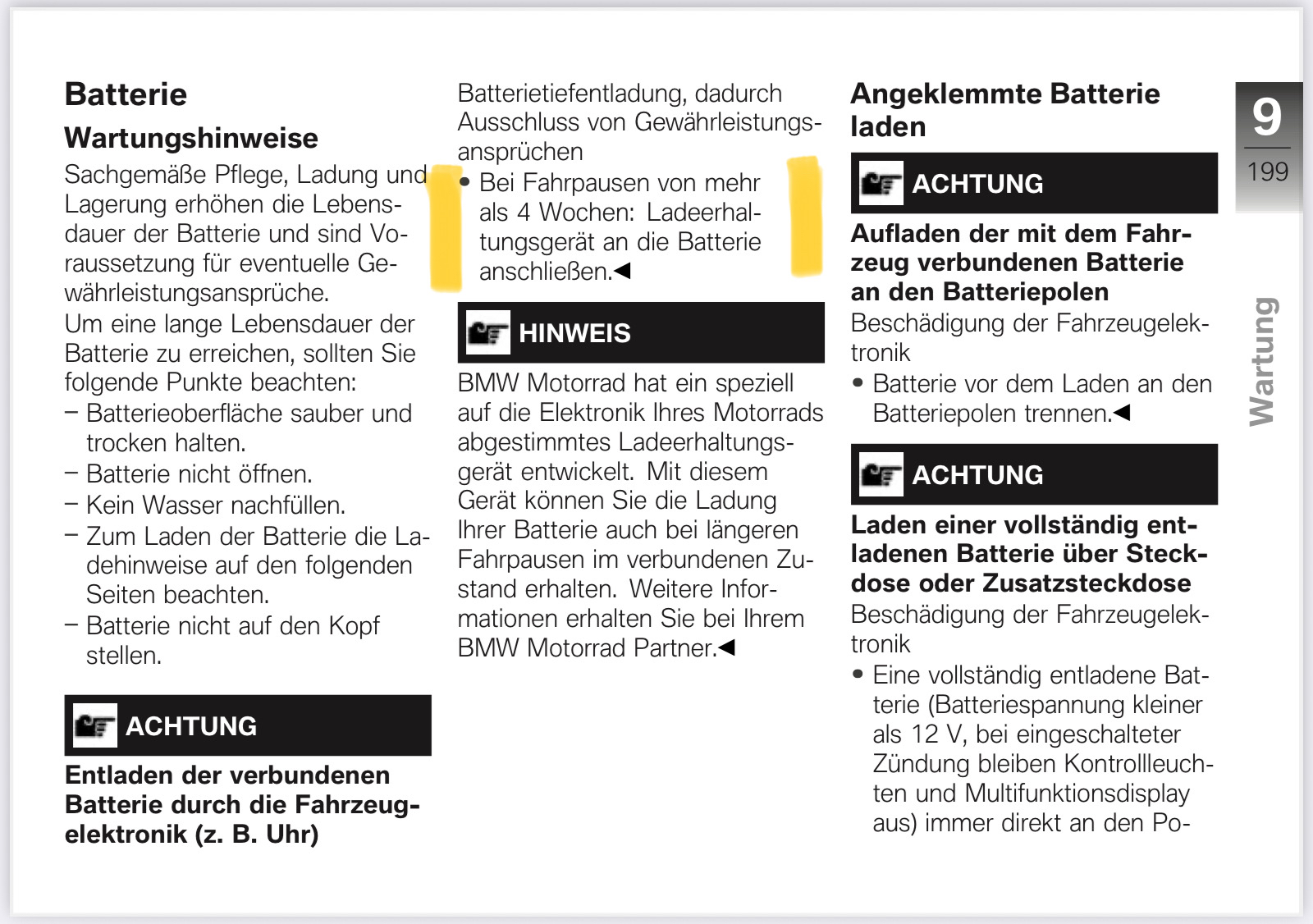

In der BA steht zwar auch bei der 1250er
Bei Fahrpausen von mehr als 4 Wochen: Ladeerhaltungsgerät an die Batterie anschließen.
Ist aber bei mir bisher nie nötig gewesen.
Aber ich hatte verstanden, dass für die 1300er sowohl die Betriebsanleitung, als auch die :rollleyyes: sagen, dass man regelmäßig oder sogar ständig Erhaltungsladung machen müsse.
Das wäre (für mich) ein Konstruktionsfehler.
