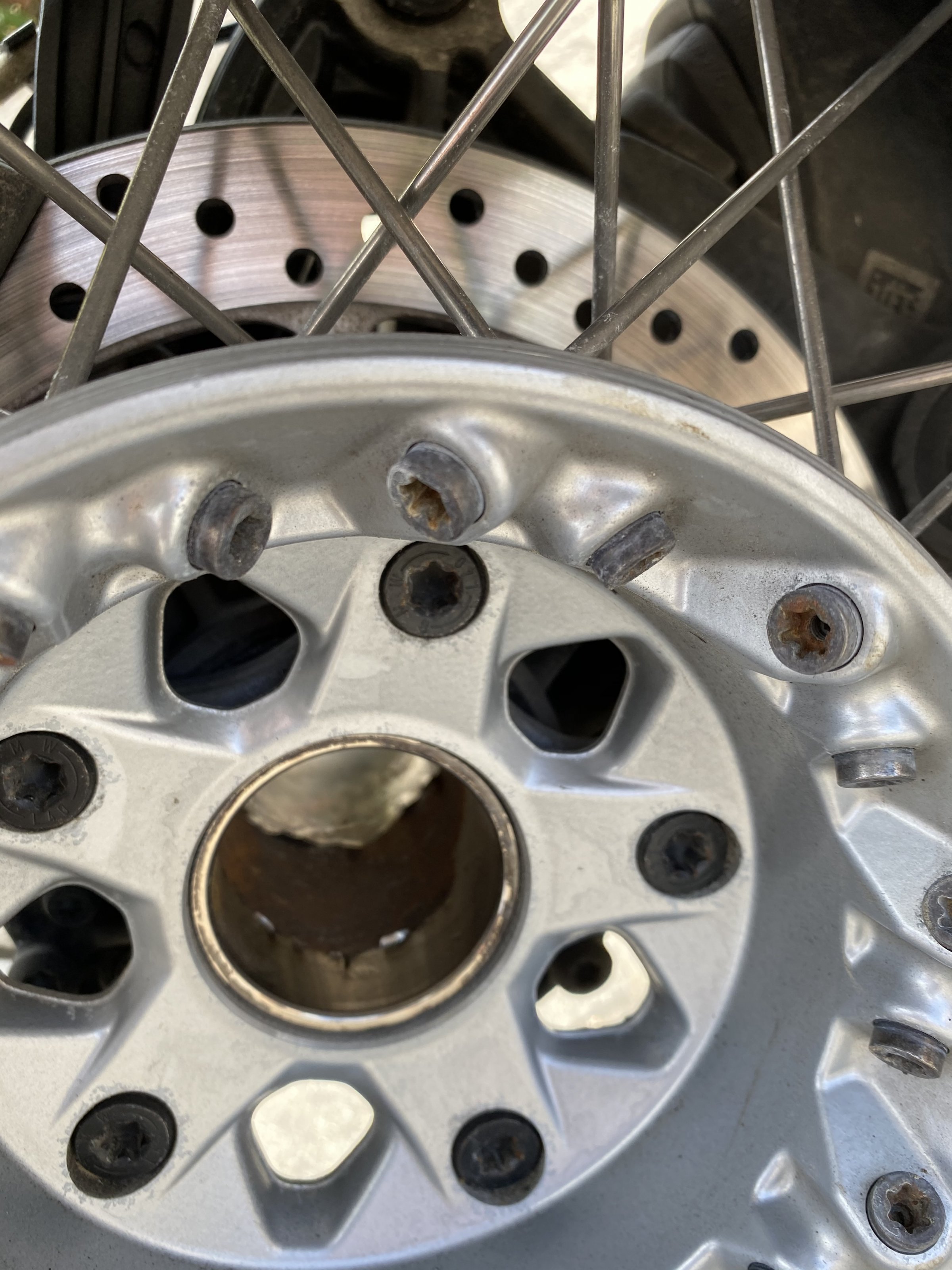

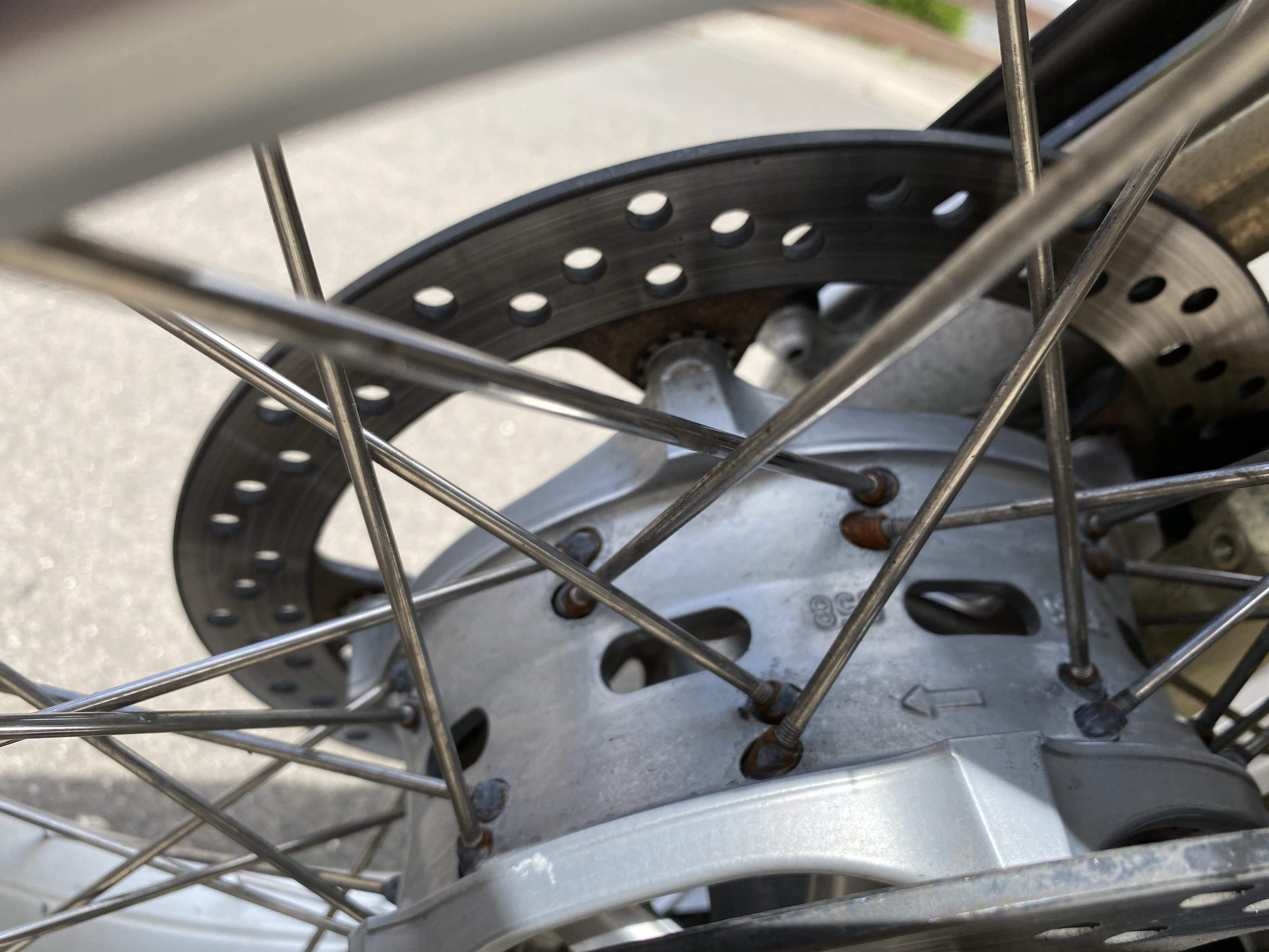

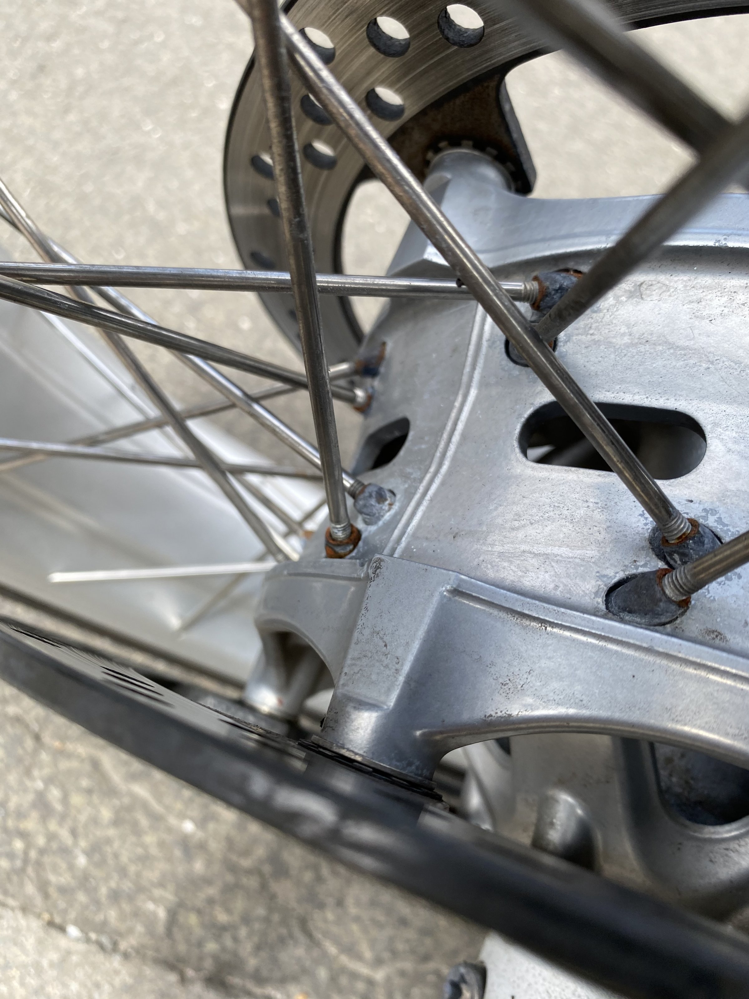

Hallo an Alle, vielen Dank für Eure Hilfe bis hierher. Ich habe Bilder angehängt, damit Ihr den/ die Mängel besser beurteilen könnt. Das Motorrad wird ausschließlich im Sommerhalbjahr (Saison 03-10) betrieben. Es steht grundsätzlich in unserer trockenen Garage. Ich nutze handelsüblichen Felgenreiniger und auch handelsüblichen Motorradreiniger.

Sieht echt bescheiden aus… Hab ich zum Glück nicht.... Mach vorm Einmotten Radglanz mit einem Q-Tipp in die Schrauben, scheint zu helfen.....

Bild 1 Sieht aus wie das Ablättern von chemisch vernickeltem Material. So etwas entsteht gern mal, wenn der Beschichter seinen Job nicht gut macht. (Schicht Dicke min oder max nicht eingehalten / Basis Material nicht sauber / sehr aggressive Mittel (was steht auf der Dose?) eingesetzt usw.)
Bild 2 und 3 zeigt Rostansätze, die aussehen wie sie durch länger einwirkendes Salz entstehen können. Die Laschen der Bremscheiben innen sind auch betroffen.
Für 3 Jahre sieht das echt bescheiden aus. Wie wirst du weiter vorgehen. Eventuell auch mit nem Gutachter. hast du eventuell in den 3 Jahren belegbar weitere Fotos wo man etwas sehen könnte?
