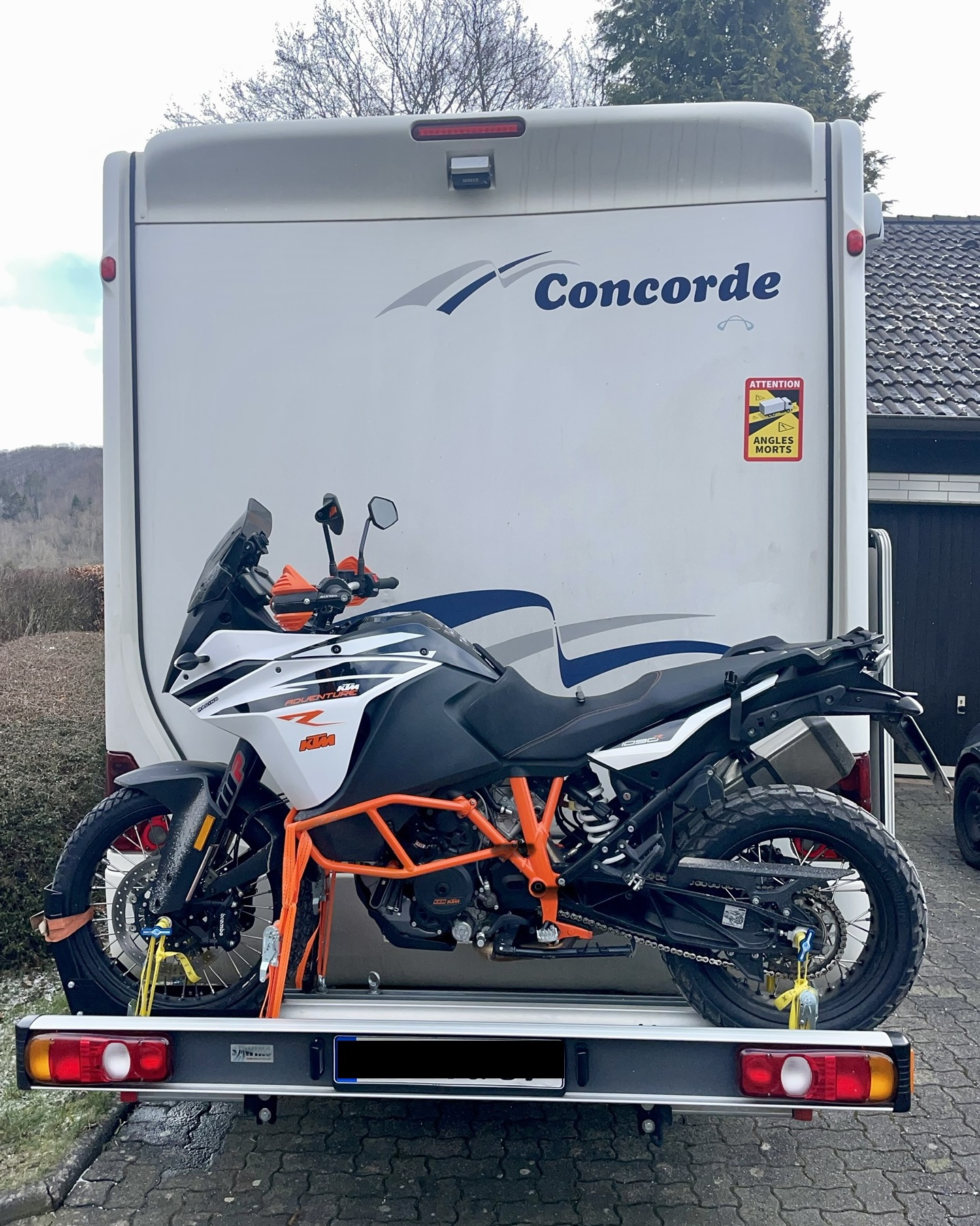

Das ist so. Nächste Woche fahre ich erstmal über 1000 Km Autobahn nach Spanien und für meinen Kopf, der ja auch noch etwas "old style" programmiert ist, habe ich zusätzlich noch zwei Gurte am Sturzbügel befestigt. Aber, nicht in die Federn gezogen, sondern nur leicht angezogen. Bin ja auch nur ein Mensch und somit neuem gegenüber erstmal etwas misstrauisch. ;)
Wie schon erwähnt, mit den GS'en bin ich so ca 170.000Km gereist, über Telelever verzurrt und mit einer seitlichen Haltetange verbunden. Warum Haltestange? Um etwas seitlichen Halt zu haben. Denn auf einem Heckträger kann ich nun mal nicht seitlich abspannen, sondern nur nach unten. Hat funktioniert, aber einige Macken verursacht.
Darum der Wechsel auf das AXfix, damit die Verladerei einfacher und schonender geht. Mein Vertrauen muss es sich aber auch erst verdienen. Nicht beim normalen fahren, da vertraue ich ihm bereits, sondern bei zB einer Gefahrenbremsung bei um 100 km/h . Aber, ich bin ihm offen gegenüber und lass mich persönlich überzeugen. ;)
Bei einer simulierte Gefahrenbremsung bei ca 60 km/h hat sich das Moped jedenfalls kaum bewegt und ich stehe dem AXfix System bisher positiv gegenüber.
Allerdings verkaufe ich es ja nicht, muss also keinen davon überzeugen, sondern habe ja hier bewusst um Meinungen gebeten um möglichst viele Eventualitäten zu berücksichtigen.
Die Idee mit der zusätzlichen Verspannung über die Sturzbügel kam ja auch erst durch den Input von hier., also von euch Warum? Weil einige mich haben zweifeln lassen, bzw. verunsichert haben. Und das ist gut so!
Nochmal DANKE dafür.

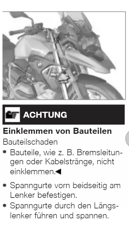

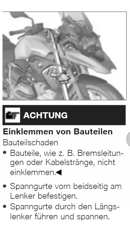

Ach Wastl, ich habe doch nur darauf hingewiesen, dass in der jetzigen Betriebsanleitung sich das Abspannen der GS geändert hat.
Vorher wurde bei der GS das Abspannen über den Lenker mit "in die Feder ziehen" empfohlen

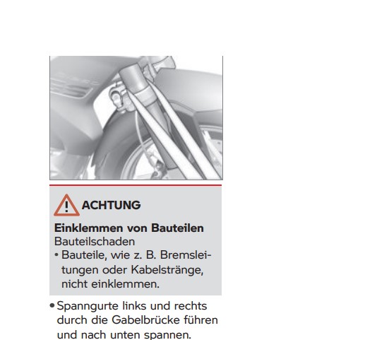

und nun das Abspannen über die untere Gabelbrücke.
'n Abend,
kannst Du mal schreiben, aus welcher Bedienungsanleitung das zweite Bild ist? GS steht zwar auf dem Mopped, aber welches ist das?
