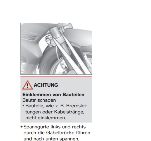

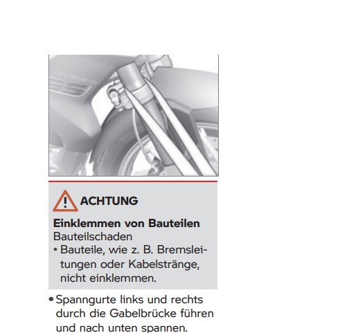

:schulterzucken: Warum sollte ich, es geht doch ums niederspannen der GS. :wink:
Weil dort auch das verzurren an der unteren Brücke empfohlen wird und eben alles in die Federn gezogen wird.
Also stimmt deine Behauptung dass BMW etwas neues empfiehlt eben nicht.

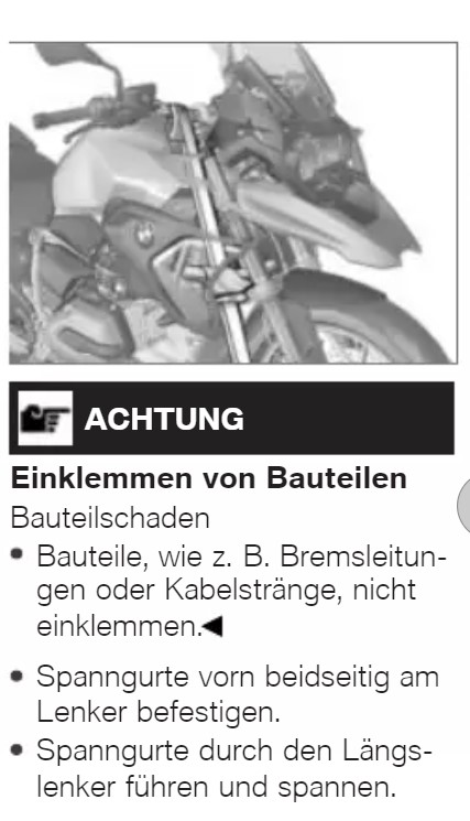

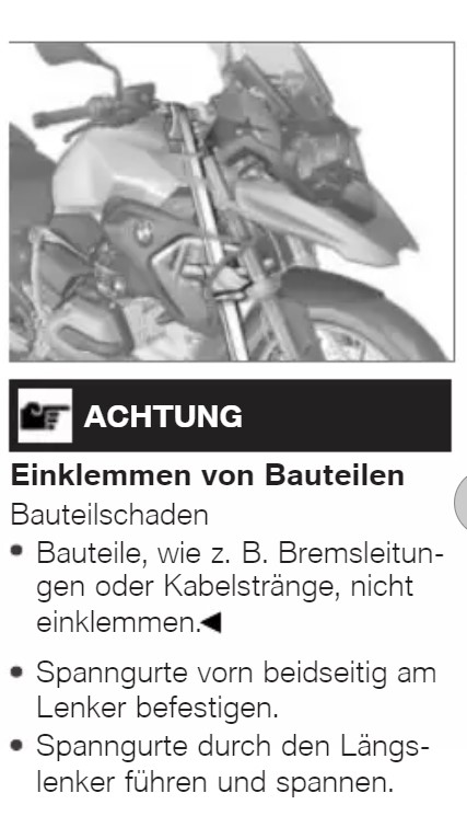

Ach Wastl, ich habe doch nur darauf hingewiesen das, in der jetzigen Betriebsanleitung, sich das Abspannen der GS geändert hat.
Vorher wurde bei der GS das Abspannen über den Lenker mit "in die Feder ziehen" empfohlen
und nun das Abspannen über die untere Gabelbrücke.
