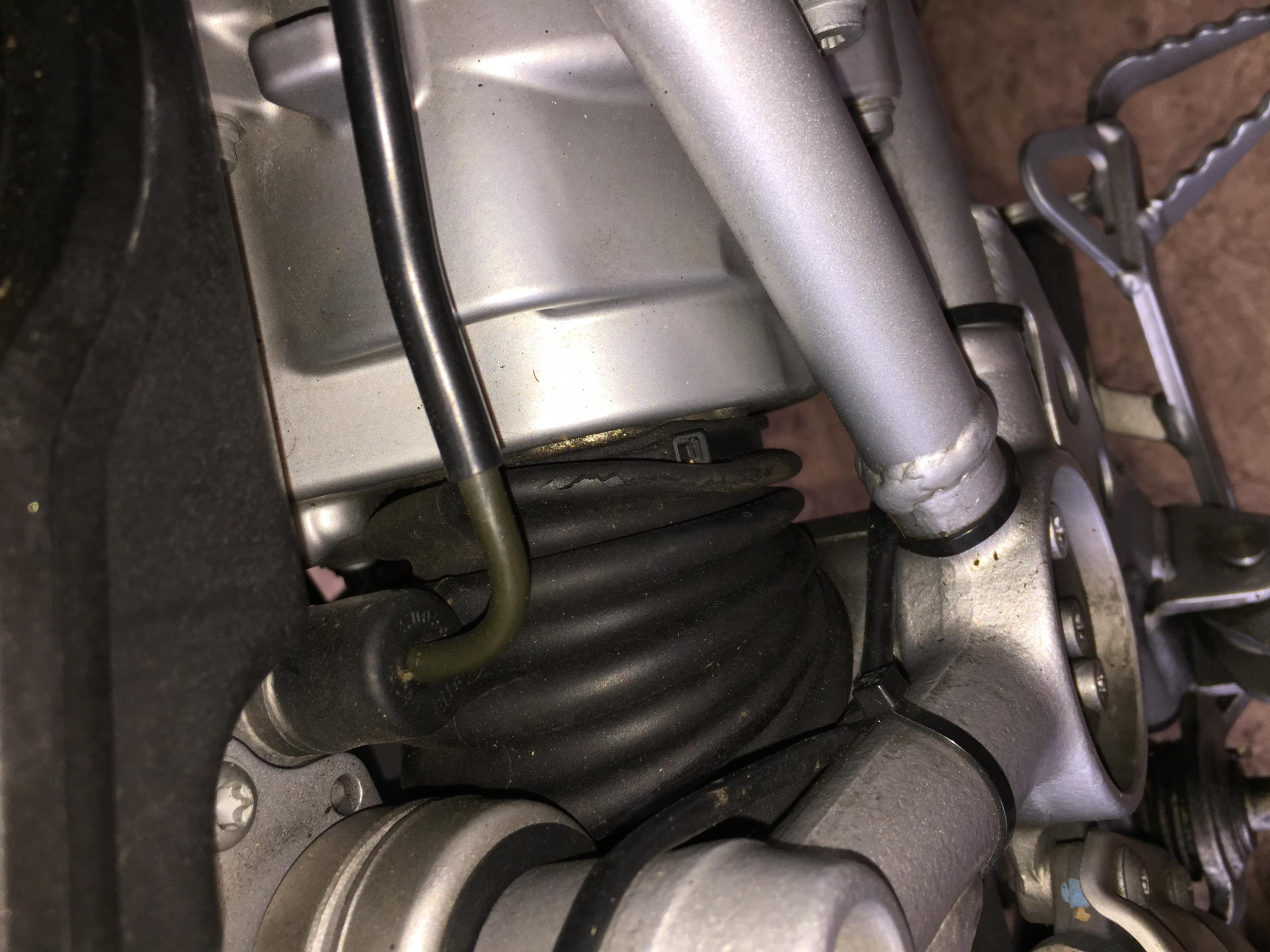

Selbermachen kann ich nicht, bei mir ist es nur die hintere Wulst - hier die Fotos
ich werde die Harrisse mit Silikon ausfüllen, den Balg 24 Stunden später mit Silikonspray einsprühen

Das sieht nach mehr als Haarriß aus. Der sieht schon fast durch aus. Würde ich wechseln (lassen).

Danke King für die Einschätzung,
ich dachte ich mach es bei der nächsten Inspektion?
Das sind aber noch 6000 Kilometer

Na zumindest auf dem Bild sieht es schon recht tief aus. Farg doch vielleicht mal in der Werke nach ob es noch Zeit hat.

Ja King, das mache ich auch und habe soeben noch mal vorsorglich geschaut, da die Iphone Kamera ja unerbittlich jedes
Detail zeigt - Aber so mit Taschenlampke angestrahlt wirkt es oberflächig
Ich werde mal parallel recherchieren, es gibt sicher irgendwo flüssiges Gummi um sowas zu reparieren,
Ich berichte dann. Schönen Abend wüsche ich Dir und anderen Mitlesern.

Man kann den Gummi sehr gut selber wechseln, die Schwinge ausbauen ist absolut keine große Sache und macht sogar Spaß.

man muß die schwinge nicht ausbauen, hag abklappen kardanwelle nach hinten rausziehen, ich habe dann das federbein unten abgeschraubt, so kann man die schwinge schön hoch und runter bewegen. den gummibalg raus nehmen, den neuen balg einsetzen
(ok ist etwas fummelarbeit) und dann alles wieder zusammen bauen. zeitaufwand ca.1std, aber ganz ohne hektik.

Topas hat Recht, bei meinem Beitag #25 geht es darum die Zeit bis zur nächsten Inspektion
zu überbrücken, um dann einiges mit erledigen zu lassen.

Noch "nur" porös, aber dicht.
Im April werde ich das mal angehen. Ich werde die Schwinge ausbauen. Das scheint mir die beste Möglichkeit zu sein. Dann kann ich auch alles neu fetten.

prima Idee, wegen der Wandungsdicke

Hallo Jochen, schau mal #21, bei mir die gleiche Stelle
ich habe inzwischen eine Tube Rubber Repair hier liegen Fa. BISON
Das ist Flüssig-Gummi. Ich werde den Bereich aufrauhen, dann schichtweise die Risse füllen.
Dann eine Schicht über alles und eine feine Gaze einlegen, Das MUSS halten

Das wäre natürlich auch eine Möglichkeit und spart Arbeit und Geld.
Aber ich will den Austausch der Manschette dazu nutzen, die Kardanwelle neu zu fetten. Das hat sie sich nach 109.000 Kilometer verdient. :cool:

Hallo Jochen, ja Du wechselst, ich will auch wechseln lassen, aber erst wenn die Q ohnehin wieder hin muss, bspw. Insp. oder neue Reifen. Ich will herausfinden, ob man es einige Kilometer überbrücken kann, bei mir also so 6000
TOPAS Oben, in dem erkennbaren Bereich sind Zugkräfte, daher kann es nur aussenseitig reissen, innen nie - hinzu kommen falsche Reinungsmittel von außen, UV-Licht, ... Aher ich bin echt gespannt auf den Balg den Du dann nach dem Wechsel bekommst

Die Verzahnung hat tatsächlich eine ausreichende Fettung verdient, bei meiner HP2 Enduro war diese nicht mehr gegeben.
Am besten die Schwinge ausbauen.
Ich denke dass (das heißt bekanntlich nichts wissen) eine Werkstatt für den Wechsel 1 Stunde Arbeitszeit berechnet.
Bei dem Stundenlohn, die die hier verlangen hat man 100-120€ alleine Kosten für die Arbeitszeit.
Dazu bin ich zu geizig.
Habe mir das auf der Reparatur DVD angeschaut. Das ist einfach zu machen.
Was mich bisschen ärgert:
Ich hatte letzten Herbst mein Federbein draußen und zu Wilbers geschickt.
Da habe ich HAG und Aufhängung kontrolliert. Da war die Manschette noch gut. Sonst hätte ich das gleich mit machen können.
Naja, macht nichts. Das Federbein ist auch wieder schnell draußen.
Werde die Ersatzteile und die nötigen Schmiermittel besorgen (habe nichts geeignetes im Keller) und dann ist das an einem schönen Tag auch schnell erledigt.
Die hintere Bremsscheibe ist auch an der Verschleißgrenze.
Dann kann ich das eigentlich auch gleich mit machen und Scheibe/Beläge wechseln. Wäre das auch wieder erledigt. :)
