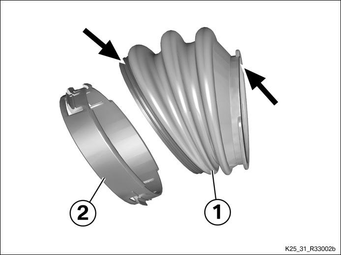

Ich habe vor kurzem ebenfalls probiert, den Faltenbalg wieder einzubauen, ohne die Schwinge auszubauen (TÜ 2012)
Ich habe es nicht hinbekommen!
Das Problem waren die beiden Kunststoffringe, welche an beiden Enden des Balges in denselben eingesteckt werden.
Beim Zusammendrücken des Balges, um ihn durch den schmalen Spalte zwischen Schwinge und Abtriebswelle durchzuquetschen, sind mir diese Ringe immer wieder verrutscht.
Entnervt habe ich die Schwinge ausgebaut.
Das hätte ich gleich machen sollen, damit hätte ich Zeit gespart :-)
Der Ausbau der Kardanwelle kann gleich dazu benutzt werden, die Verzahnungen neu zu schmieren.
EDIT:
Der Ring (2) wird nur bis etwa zur Hälfte in den Balg eingesteckt (man sieht die Markierungen), die andere Hälfte steckt dann in der Schwinge.
Ich weiß nicht, wie man, wie auf dem Video zu sehen, (2) mit (1) stark zusammendrücken kann, ohne (2) in (1) ganz einzudrücken.
