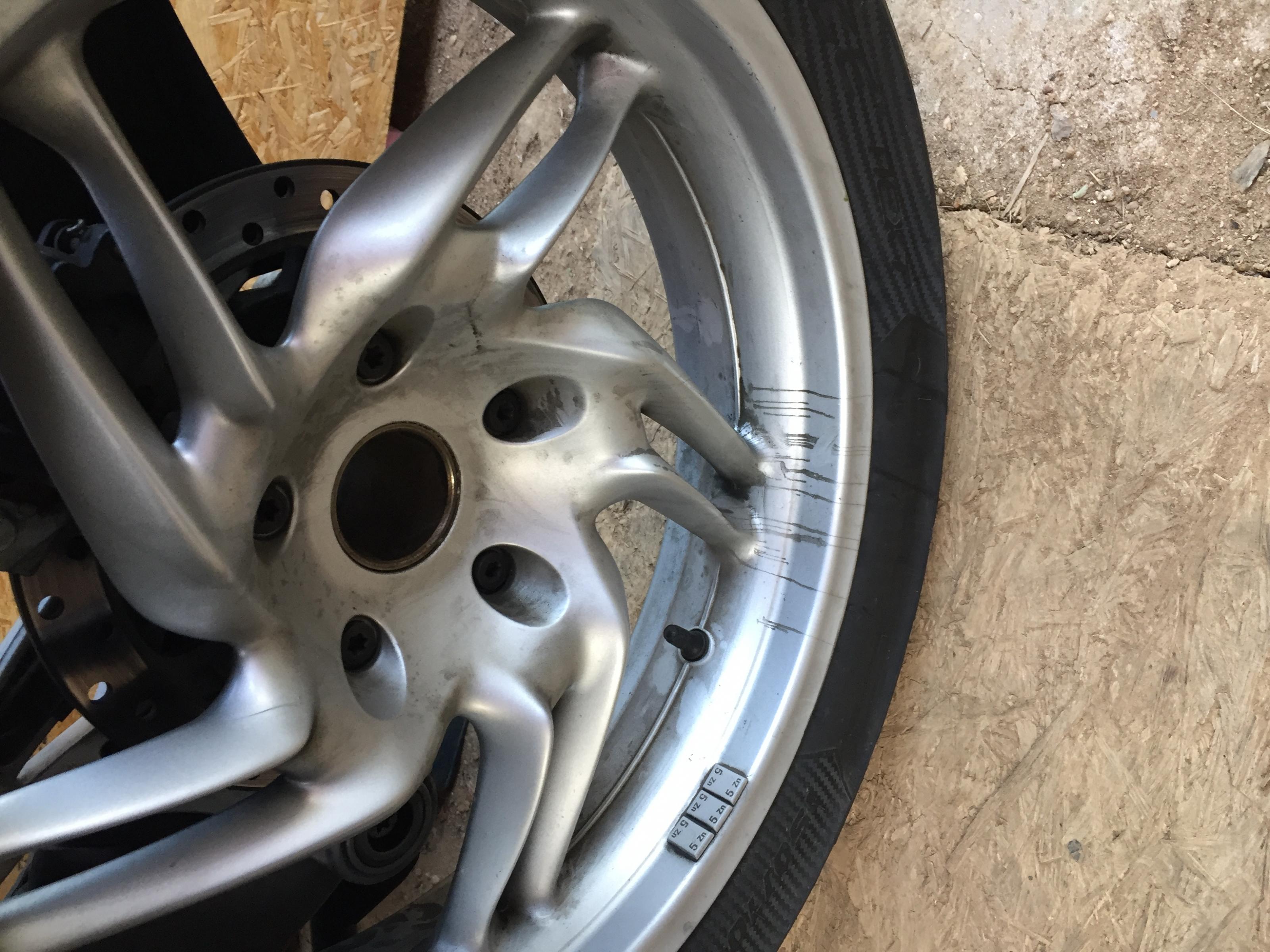

Irgendwo kommt Öl aus dem Bereich HAG und die Zentifugalkraft verteilt es auf Felge und Reifenflanke.
Also ab in die Werkstatt:
Ich habe nur den abgeklappten Kardan noch gesehen und in Richtung Getriebe geleuchtet, hinten war soweit alles
trocken, kein Spiel
Leider musste ich dann weg zu einem Termin, daher warte ich bis der
Diagnoseanruf kommt.

Maschine gebraucht gekauft und Gewährleistung 1 Jahr noch nicht abgelaufen.
Simmering hinten wurde getauscht, Faltenbalg vorne ebenfalls.
Sehr kulant, keine Rechnung! Ich werde die Maschine nachher abholen und den Jungs nen Fuffi geben für ein prima Frühstück.
Klasse!!
