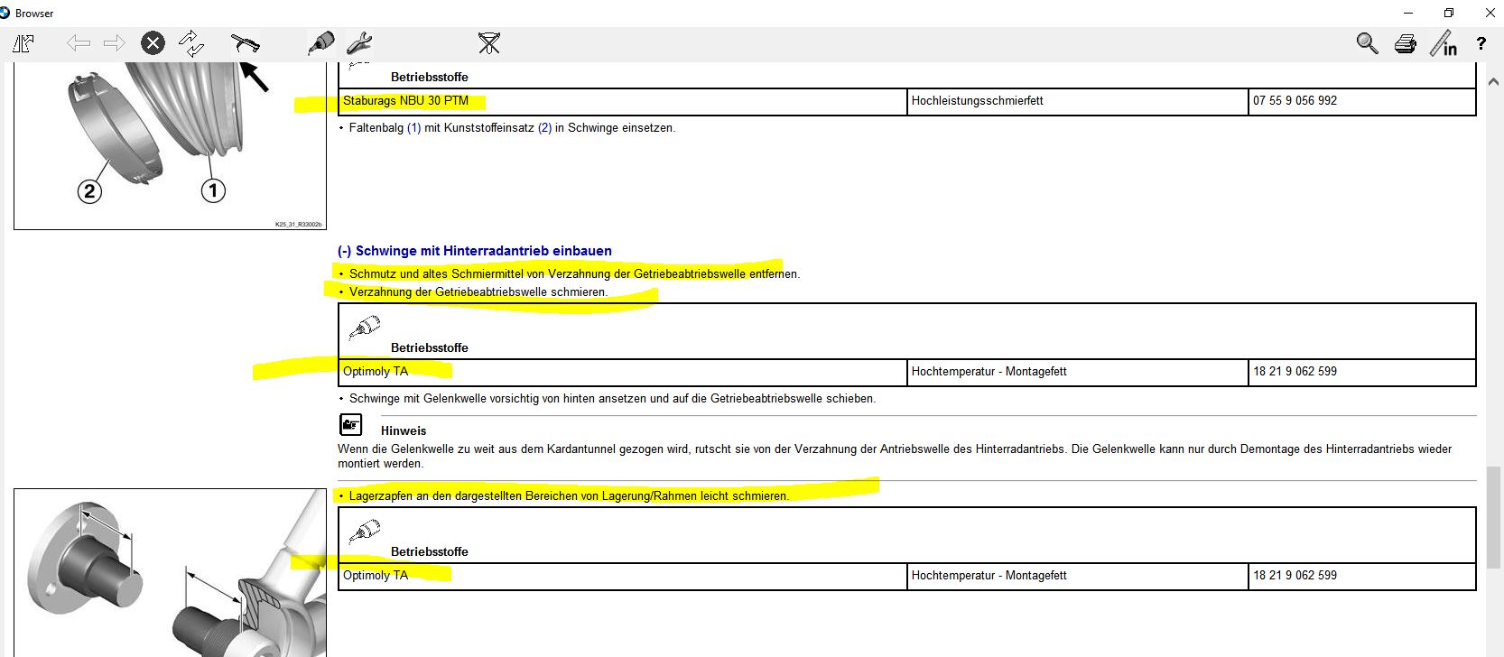

Es steht aber in der offiziellen Anleitung für den Vorgang. Dann werden die das wohl machen.....
Arbeitszeit: 0,5h
Schmierstoffe sonstiges: 20 Euro.
:happyyeah::happyyeah::happyyeah:

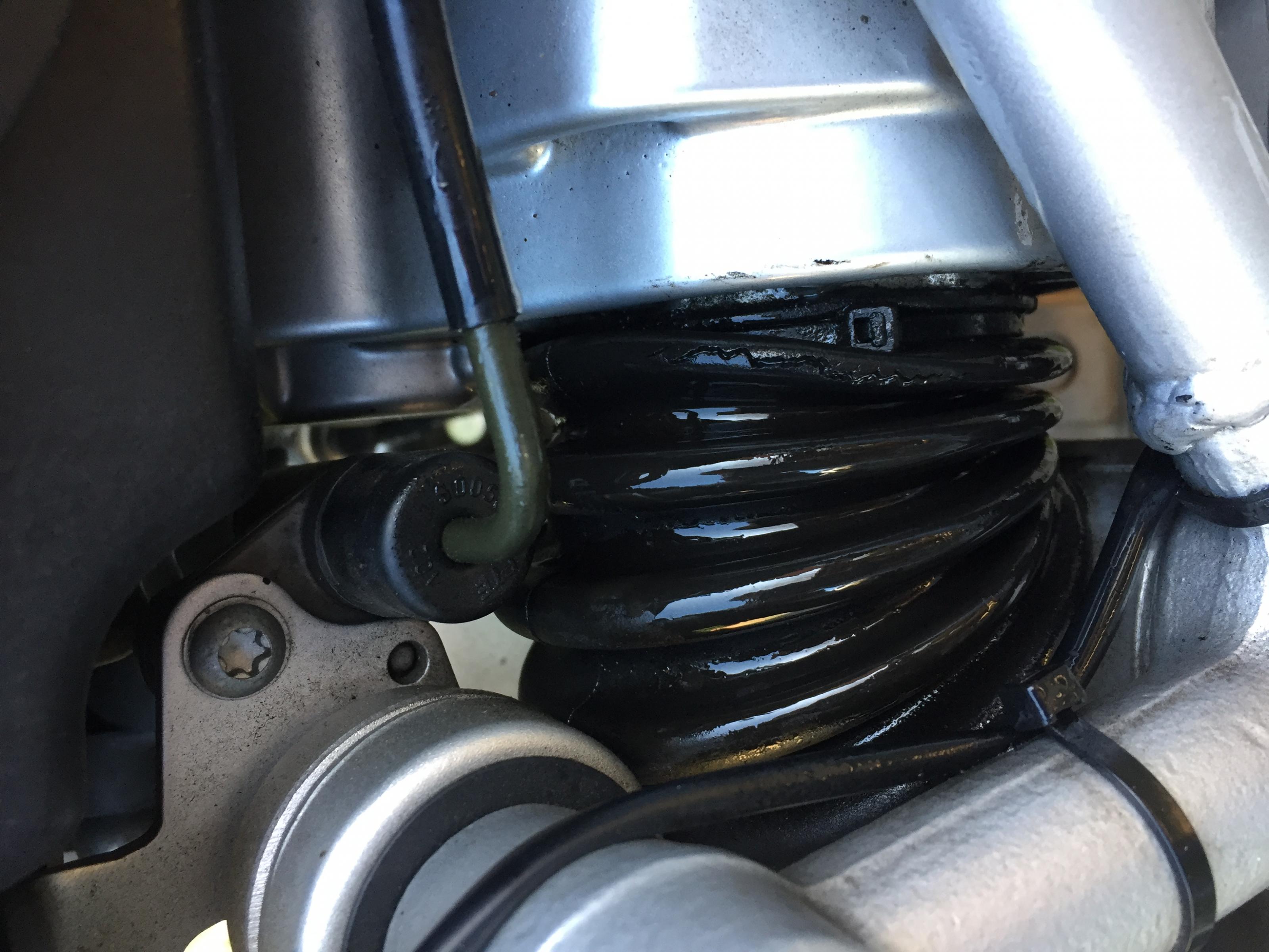

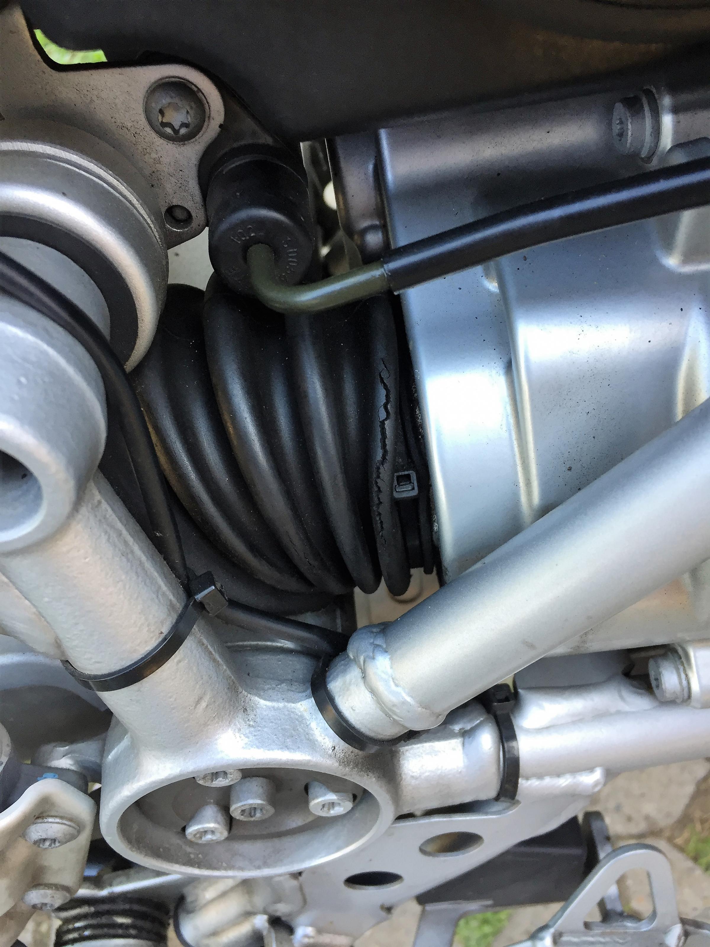

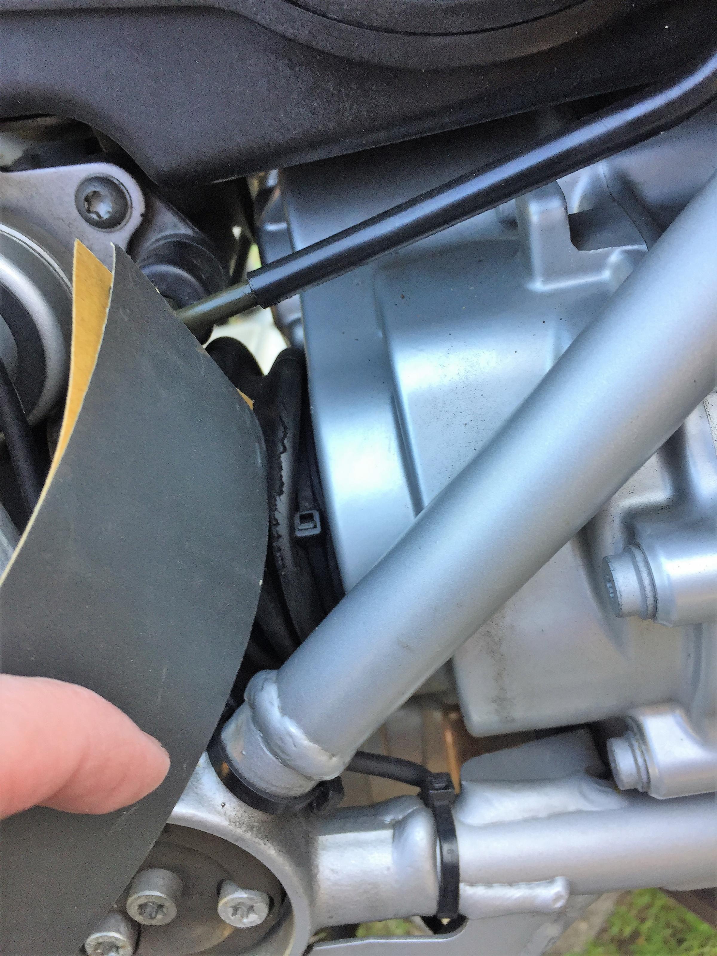

Hier Fotos einer Gummibalg-Reparatur

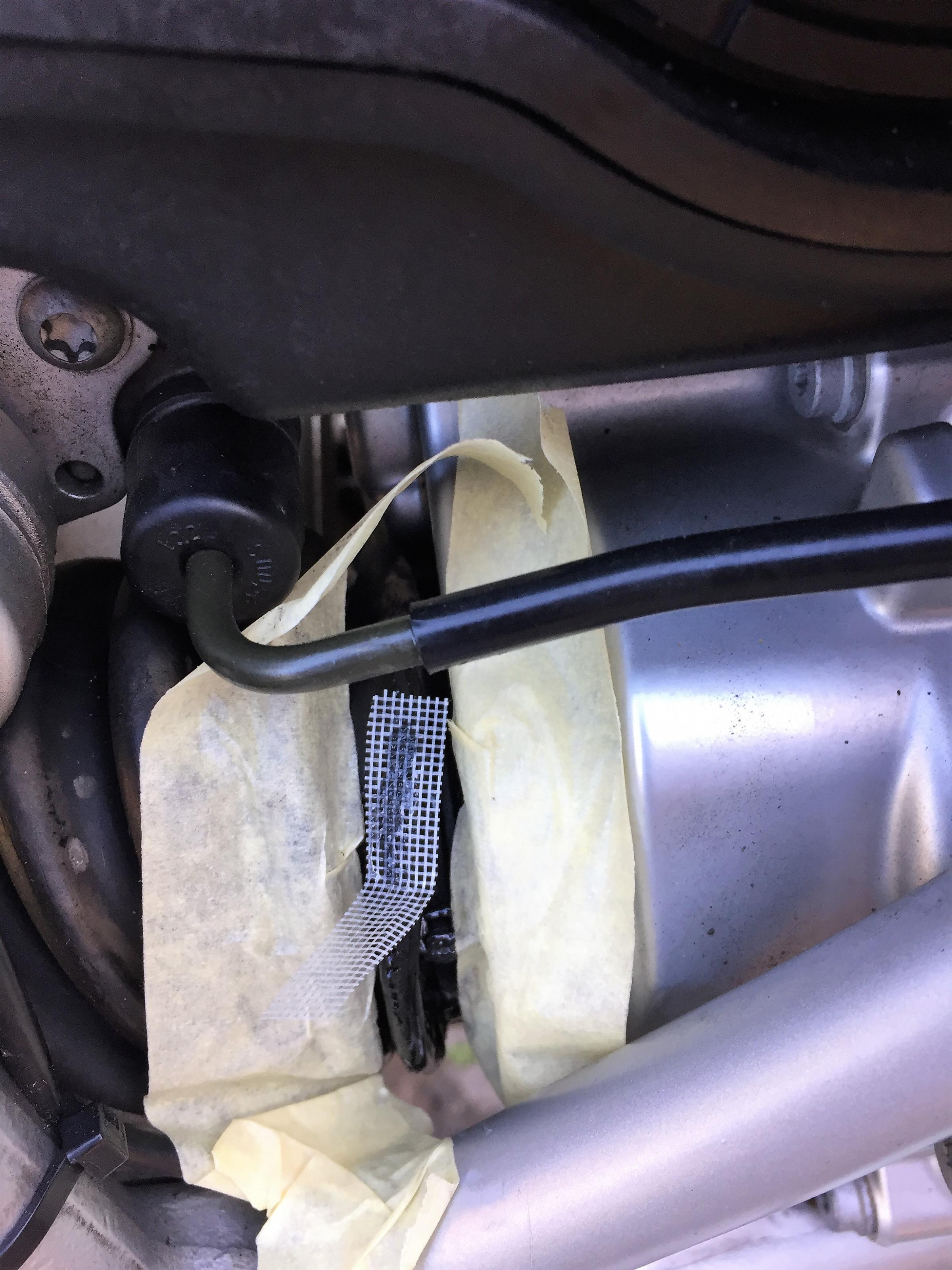

- Anschleifen mit 600er
- Alkohol aufsprühen, Gummi abwischen

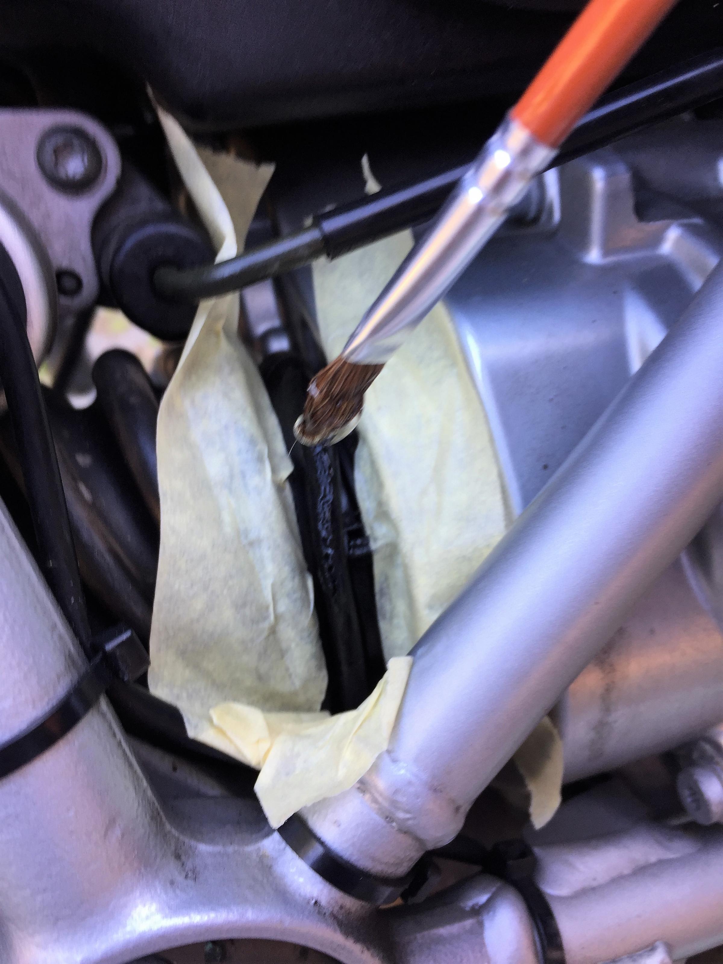

- Flüssiggummi auftragen, satt / Seitenbereiche abgeklebt
- Gewebe auflegen
Ich lasse das erst mal trocken und schaue mir alles im getrockneten Zustand an,
da muss sicher noch eine 2. Schicht drauf

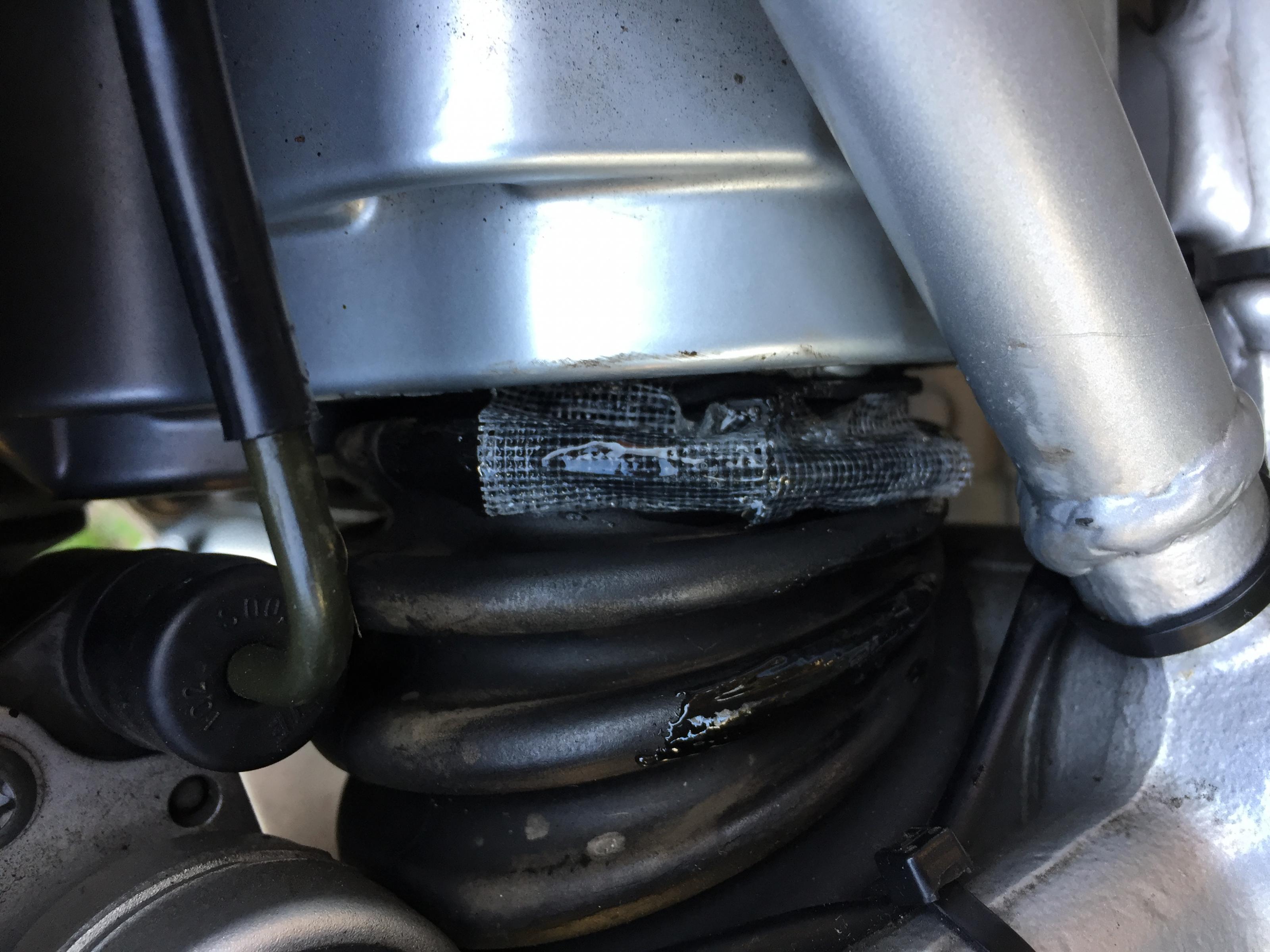

noch unfertig, trocknen lassen und dann die Überstände Gewebe vorsichtig entfernen, Höchstände noch
irgendwie nach unten drücken / Anschließnd alles noch mal überdecken
