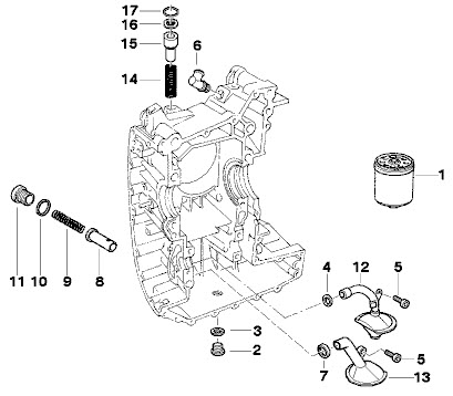

Beim Ausbauen des Oelfilters kam mir eine Gummidichtung
entgegen die ich nicht erwartet hatte.
Ich kann auch keine Anhaltspunkte finden, dass diese Dichtung
dort hingehoert... sie ist in der Exlposionszeichnung nicht aufgefuehrt.
Gehoert die zu einem Trick den ich nicht kenne?
Wurde sie mit Absicht dort eingebaut?
Ich habe sie weggelassen, weil ich dafuer keinen besonderen Grund finden kann.
Hoffentlich ist das richtig :confused:
Koennt Ihr mir vielleicht weiterhelfen warum die dort war?

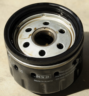

Nur ist es komisch dass die Dichtung noch im alten Filter drin ist... siehe Bild.
Es ist als waere das eine zusaetzliche.
Das Bild zeigt den alten Filter mit Gummiring drinnedran und den extra Ring.
Na egal... ich habe den neuen Filter ohne diesen Ring eingebaut.

Es kann passieren das beim runterschrauben des Ölfilters die Gummidichtung am Motorengehäuse kleben bleibt, wenn einer beim Ölwechsel nicht darauf geachtet hat und schraubt einfach den neuen Filter drauf sind zwei Ölfilterdichtringe verbaut, wäre mir bald auch schon so gegangen war aber dann doch irritiert weil der Ölfilter nur wenige Gewindegänge zum aufschrauben ging und habs dann gleich bemerkt.
Gruß Sebastian

Wie schon richtig erwähnt, ist das die Dichtung vom alten Ölfilter. Wenn bei Deinem alten Ölfilter die Dichtung noch drauf ist, dann wurde sich schon davor vergessen! Glück gehabt, dass es trotzdem dicht war! Am Besten immer die neue Dichtung etwas einölen, dann bleibt sie nicht am Motorblock kleben!
Gruss
Bonsai
