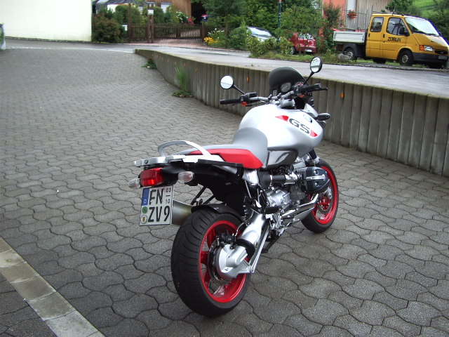

Ich habe die 17 Zoll Räder und bin zufrieden. Die Optik finde ich super.
Einen Nachteil haben die 17 Zöller : Durch die kleineren Vorderräder hat sich die Lenkgeometrie geändert. Ich habe zusätzlich einen Rockster-Lenker dran. Damit ist noch mehr Last auf dem Vorderrad, macht das Kurvenfahren bergab und hineinbremsen ein schwerer. Ein guter Reifen gleicht dies ein bisschen aus. Ich fahre zur Zeit den Z6, viel besser als der Vorgänger Michelin Macadam.
Ich habe das Motorrad so gekauft, umbauen würde ich es aber nicht mehr. Außer der Optik und den fehlenden Speichen hast du keine Vorteile. Die 17 Zoll Reifen kosten auch knapp 100€ mehr und halten nicht so lange, ca. 5000 - 7000km.
Ich hoffe das mit den Bildern hat geklappt.
Gruß Chrissi.

Bei mir sind 180er drauf. Wie schon geschrieben habe ich das Moped so gekauft. Die Optik spricht für sich, finde ich. Als Felge ist hinten eine 5,5 Zoll, vom K-Model. Wenn man den Umbau mit ner 5 Zoll Felge macht kommt hinten ein 170er Reifen drauf.
Gruß Chrissi Vogt
