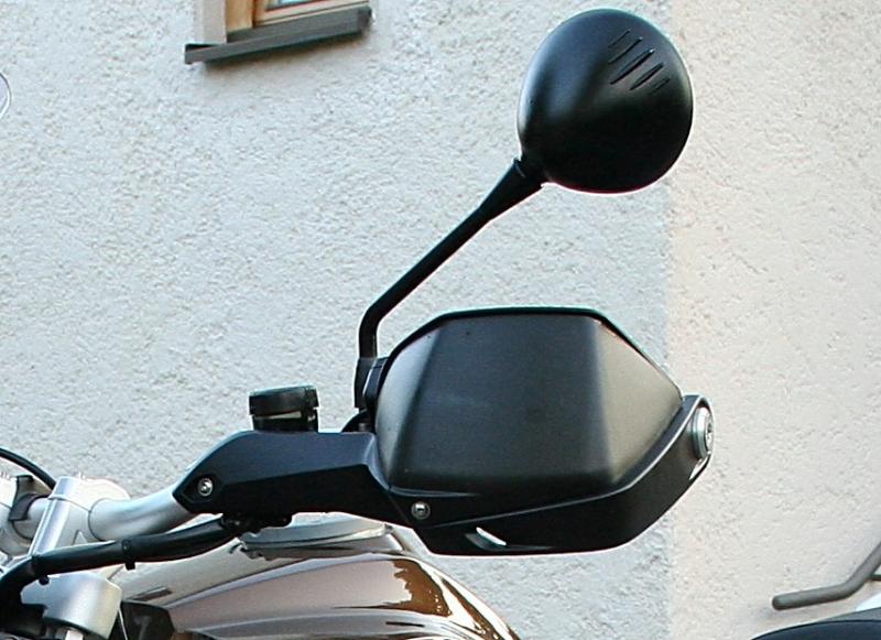

Der Protektor der Tripple Black ist ja 2 farbig. Unten Schwarz, oben komiss grün (oder was immer das sein soll).
Hat jemand den oberen Teil:
a) lackiert?
b) foliert?
c) ausgetauscht?
und kann mir kurz berichten, vielleicht auch Foto, wie das jetzt aussieht. Ich denke darüber nach den oberen Teil zu demontieren und mit mattlack zu schwärzen, aber ich bin mir unsicher (keine Erfahrung dieser Art vorhanden), ob ein lackarbeit auf dem Material überhaupt vernünftig hält.
Alternativ kann ich auch den ganzen Protektor austauschen, aber eigentlich von Form und Funktion gefallen die mir.

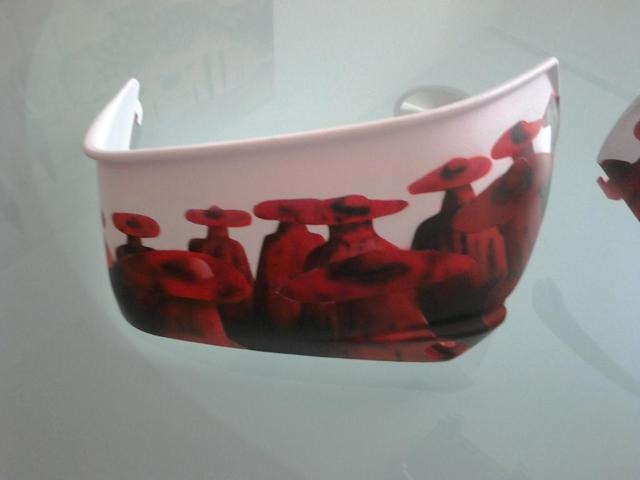

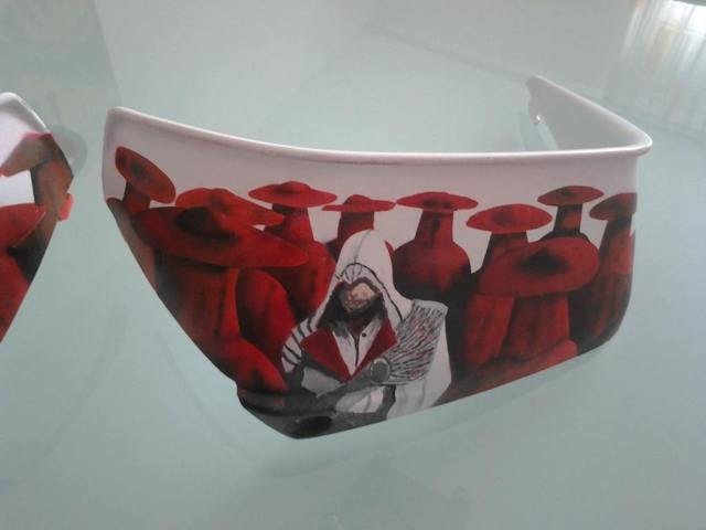

Lackieren ist kein Problem.
Anrauchen, Kunstoffprimer dünn auftragen, Farbe drauf, Klarlack drüber, fertigImageUploadedByTapatalk1359714435.344713.jpgImageUploadedByTapatalk1359714452.675301.jpgImageUploadedByTapatalk1359714472.021517.jpg
Wichtig ist, den Primer wirklich nur dünn auftragen. Auch im Wulst. Da dort sonst die Farbe wieder abplatzt. Ist mir leider passiert. Dort muss ich nochmal nacharbeiten.

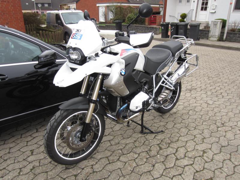

Hast Du auch eine Armbrust montiert? :)
Nicht mein Ding, aber sehr schön gemacht. Wie sieht der Rest von der Maschine aus? Frage mich wozu die Farbkombi gut passt....
Frank
Bis auf den Innenkotflügel weiss/schwarz ImageUploadedByTapatalk1359723495.241011.jpgImageUploadedByTapatalk1359723550.271264.jpg
Was auf jeden Fall noch kommen soll sind die Felgen und vordere Kotflügel in weiss. Was ich mit der original Gepäckbrücke mache weiss ich noch nicht.
Eine Armbrust ist mir zu sperrig. Aber vielleicht zwei Vorderlader rechts und links :)

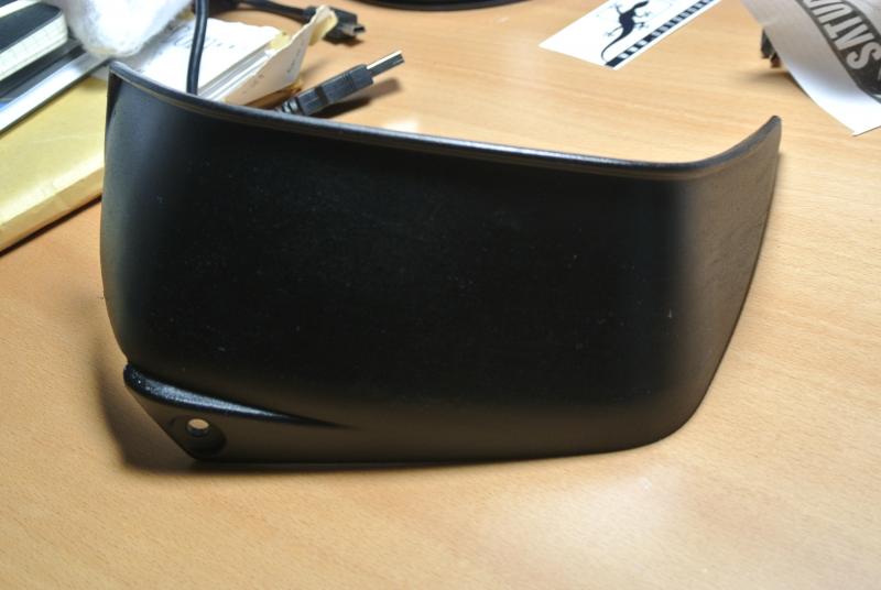

Bin mal dazu gekommen, die Protektoren Oberteile zu lackieren. Mit 800er Schleifpapier vorgearbeitet, dann mit Nigrit Kunstoffgrund, am nächsten Tag mit Schwarz, heute mit Klarlack. Morgen werden die wieder drangeschraubt.
Wenn mann das Foto aufbläst, sieht man natürlich jede Unebenheit und Staub, der sich jetzt schon wieder draufgesetzt hat. Aber, wenn mann die in der Hand hält sieht das super aus, bin sehr zufrieden. Ist etwas, das man auch als nicht "Lackierer" lässig selber machen kann. Schleifpapier und die 3 Dosen kosteten gerade mal 13 Euro, und da ist noch genug übrig für die ein oder andere Arbeit in der Zukunft.
Vielen Dank für die Tips.
Frank
