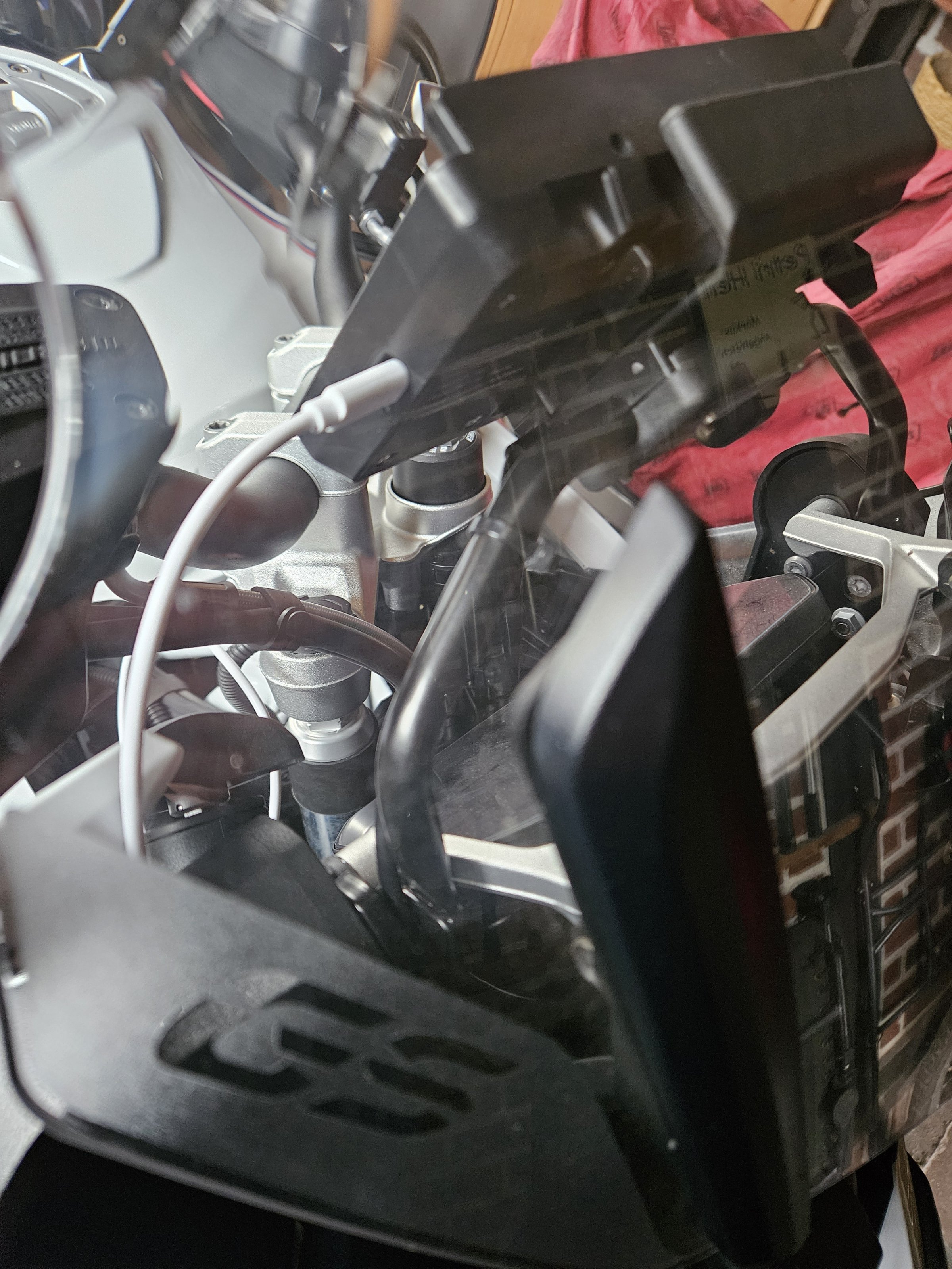

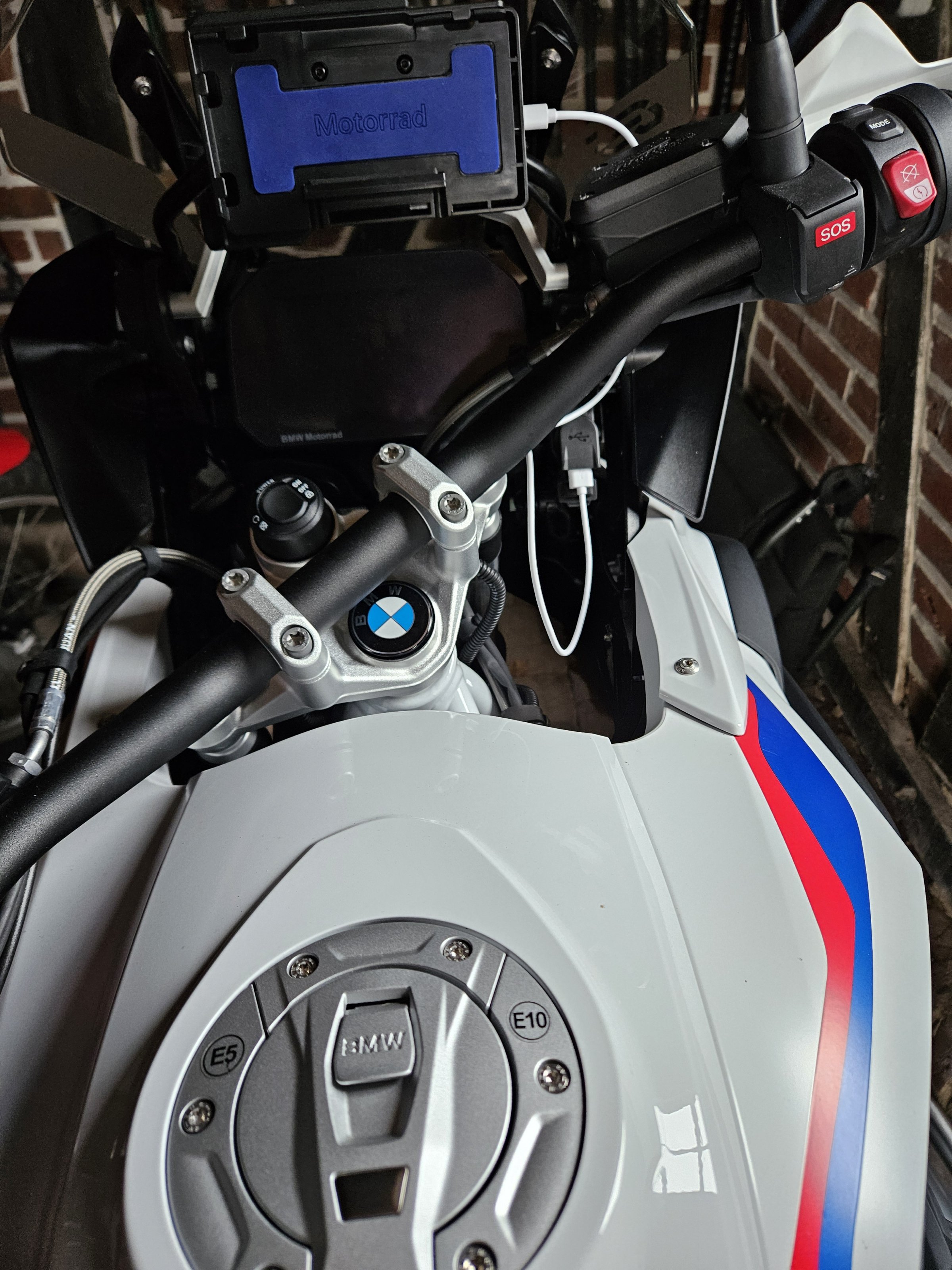

Hallo, ich komme nochmal auf das Thema zurück.
Ich habe das Teil heute bekommen und es direkt angebaut. Es passt gut in die Halterung und mein Samsung Galaxy passt genau rein .
Die Navigation ist für mich völlig ausreichend. (Karte plus Pfeilnavigation)
Wobei die Karte im Handy wichtiger ist. Die Pfeilnavigation im Display ist manchmal etwas spät dran...
Was leider nicht funktioniert hat, ist das Laden des Handys während der Fahrt. Ich hatte das Handy direkt mit der USB Steckdose verbunden .
Ein passendes Kabel für die neue Halterung war leider nicht dabei. Dann könnte das Handy ja über die Halterung kabellos geladen werden...
Hat da jemand Erfahrung.
Gruß Markus

Was für ein Kabel passt von der USB Dose zur Handyhalterung? Gibt's dazu evtl einen Link?
humer
25.08.2023
31
Hat sich erledigt. Hab noch ein passendes gefunden. Und jetzt lädt es auch über die Halterung. :rollleyyes::smile:

Noch eine Frage
Bei mir wird das Handy geladen, wenn die Halterung mit Strom über die USB Steckdose verbunden ist. Ist das so richtig? Oder müsste sich das Handy auch ohne diese Verbindung aufladen? Da geht ja schon ein schwarzes Kabel hin. Weiß jemand wofür das ist?
Gruß Markus

[...] Weiß jemand wofür das ist?
Vlt habe ich die Frage falsch verstanden - in diesem Fall bitte meine Antwort ignorieren.
Der Navihalter ist motorradseitig ans Bordnetz angeschlossen. Dieses Kabel ist mit Kabelbinder am Bügel fixiert. Der Handyhalter wird in den Navihalter eingeglipst - man könnte also annehmen, dass die Versorgung des Handyhalters über die Kontaktleiste vom Navihalter erfolgen könnte.
Damit das klappt muss im Handyhalter ein Spannungsregler eingebaut ein. Jetzt gibt es leider vom optisch gleich aussehenden Handyhalter verschiedene "Hersteller". :unsure:
Im Video ist der Spannungsregler eingebaut, weshalb das USB Kabel nicht notwendig ist. Eigentlich ist der USB Stecker ein Ausgang, um das Handy via Kabel laden zu können.
Manche "Hersteller" sparen sich wohl den Spannungsregler, weshalb die Versorgung vom Handyhalter nur über die USB Buchse klappt. (Wenn man einen solchen Handyhalter aufschraubt, ist ersichtlich, dass die Elektronik fehlt. Es geht die Verbindung vom USB Anschluss direkt zur 5V Ladespule.) :cry:
Es gibt bei manchen Herstellern auch einen eigenen Navihalter - es muss wohl der Handyhalter mit dem jeweiligen Navihalter zusammenpassen - ich habe da keine weitere Erfahrung. Die Details auf Ali Express sind leider spärlich. :frown:

Danke für die schnelle Antwort. Genau richtig verstanden. Ich denke dann fehlt bei mir dieser Spannungsregler, da es ohne USB Kabel nicht lädt.
Gut - es funktioniert. Ich wäre nur gerne ohne das Kabel ausgekommen...
