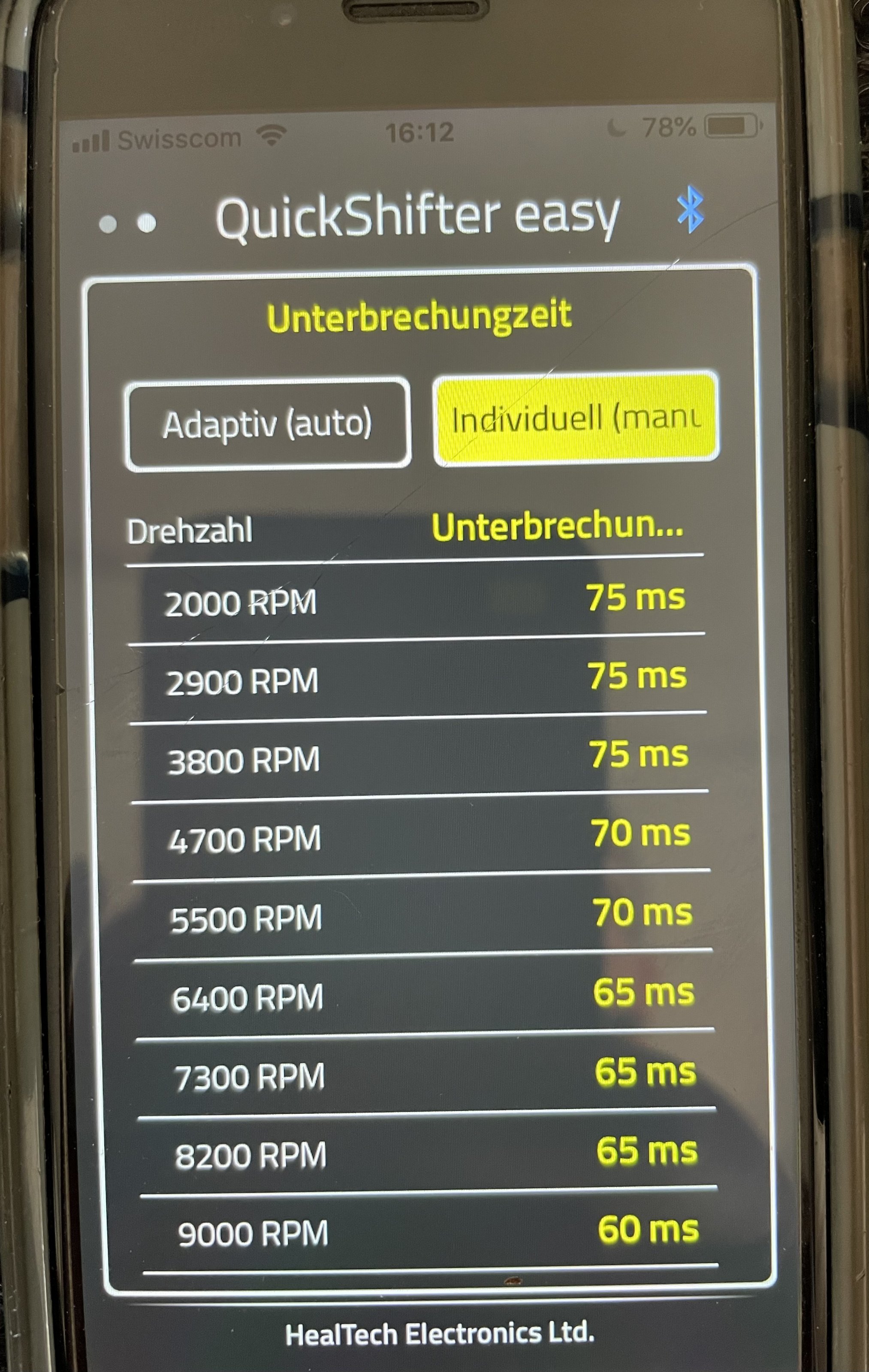

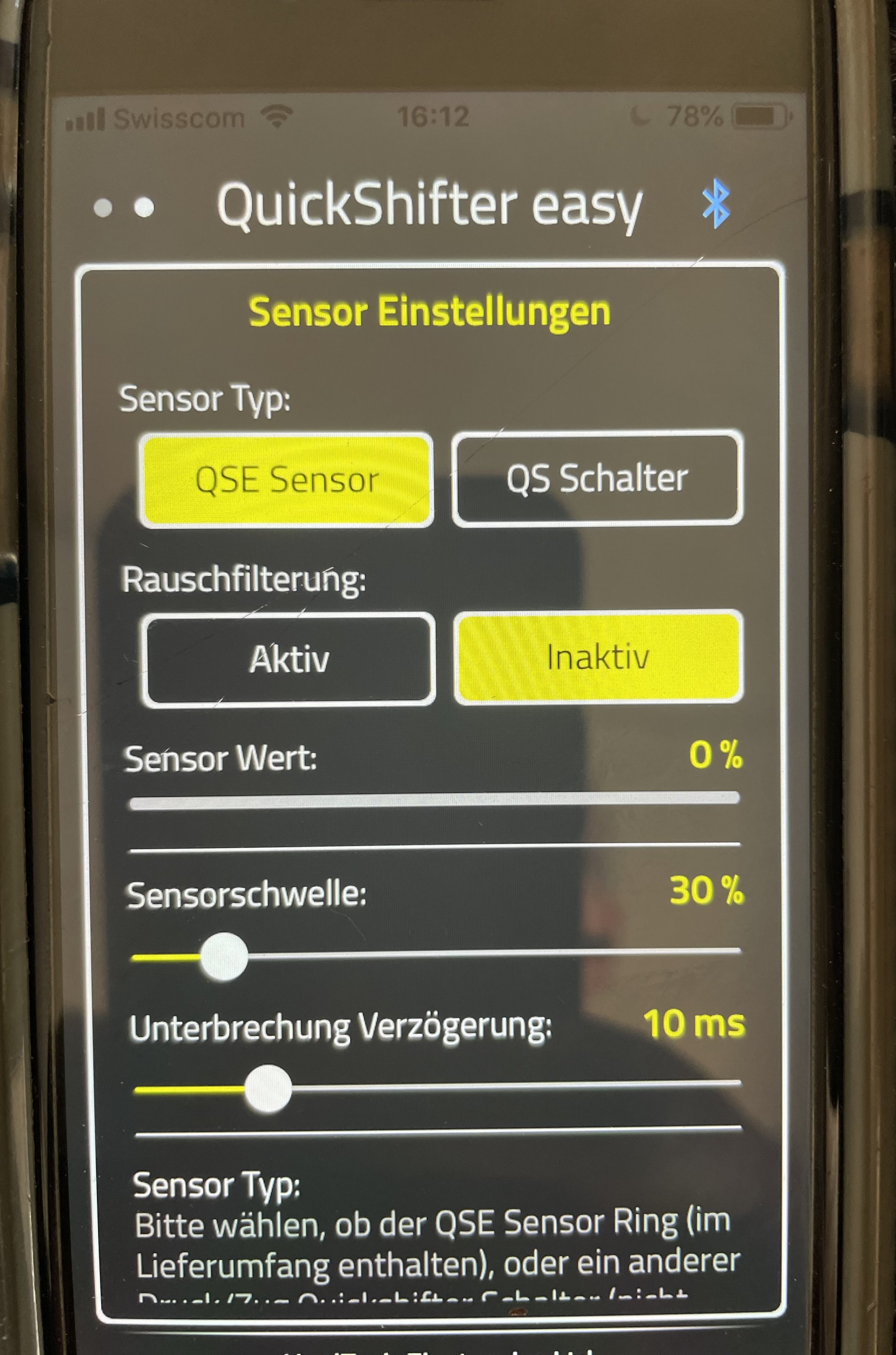

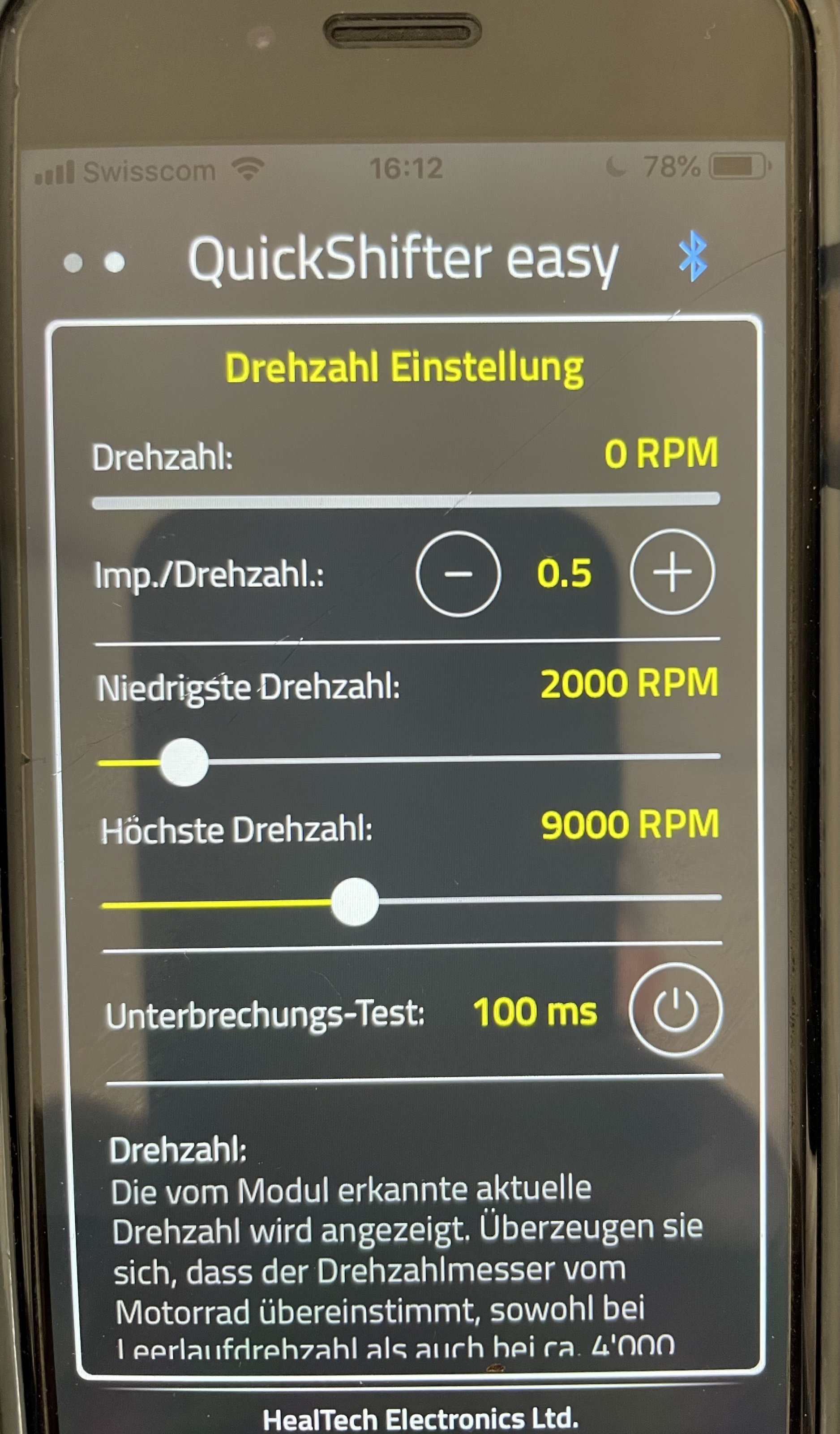

Sind zwar schon n paar Tage vergangen, trotzdem kann man das Thema aufgreifen. ABE oder Teile-Gutachten ist nicht notwendig, da es sich um eine nicht sicherheitsrelevante oder leistungssteigernde Maßnahme handelt. Sozumindest meine, inzwischen aber durch TÜV bzw DEKRA bestätigt abgesicherte Meinung.
Die Tage erwarte ich meinen QS. Wenn er dran ist, gibt's Rückmeldung.
Fragen an diejenigen, die schon damit fahren:
  • ist der Sensor an der Schaltwelle oder im Schaltgestänge besser untergebracht?
  • mit welchen App-Einstellungen seid ihr unterwegs?
  • wie fährt es sich mit diesen Einstellungen?
In der Hoffnung auf Antworten
Andreas

Hallo Andreas
Ich habe das Teil vor 2 Jahren verbaut und bin damit
sehr zufrieden, der Drucksensor ist im Schaltgestänge
verbaut.
Die momentane Einstellung kann ich demnächst
abrufen und hier posten.
Im Vergleich zu unserer Familien LC und meiner
Ex. 1250er GS funktioniert das Teil mindestens
so gut, in Teildrezahlbereichen und Gasgriffstellungen
sogar besser.
