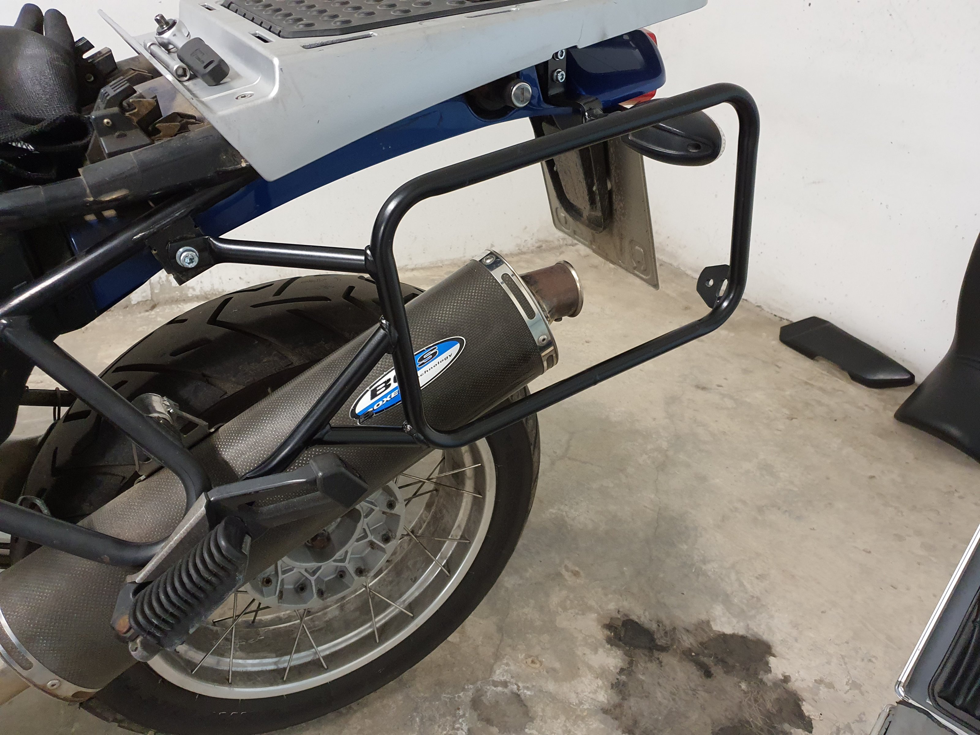

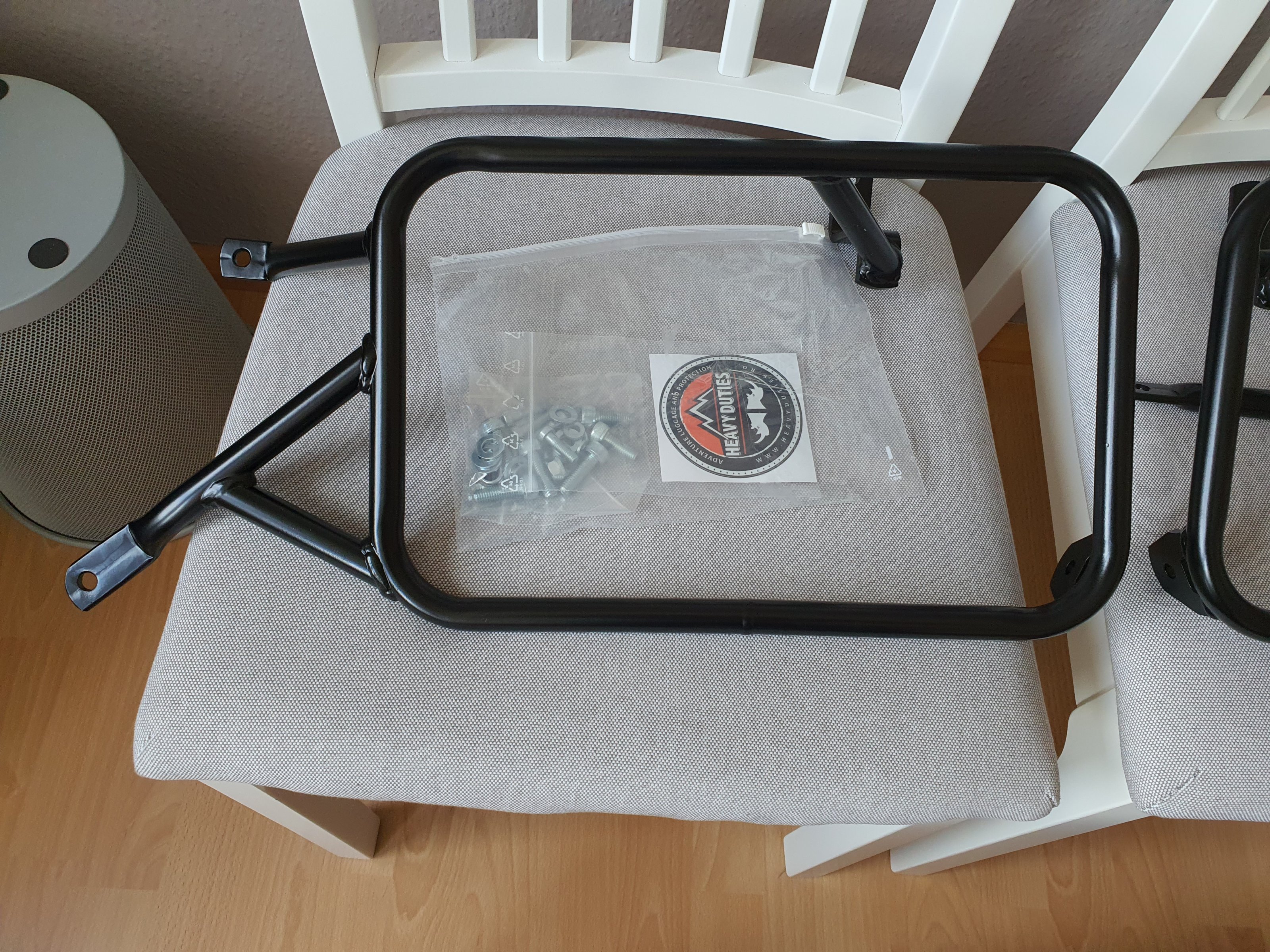

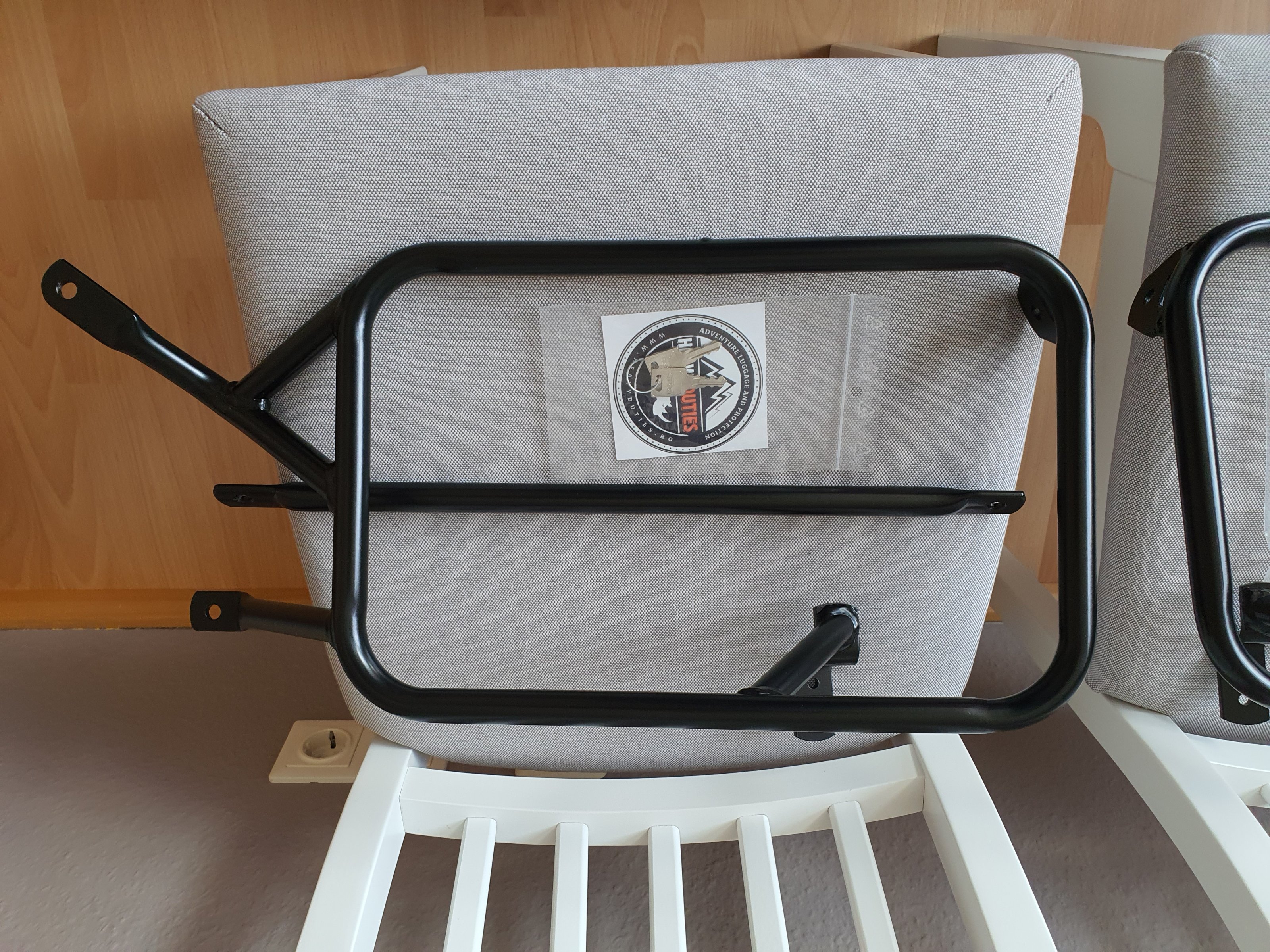

Hallo Gemeinde,

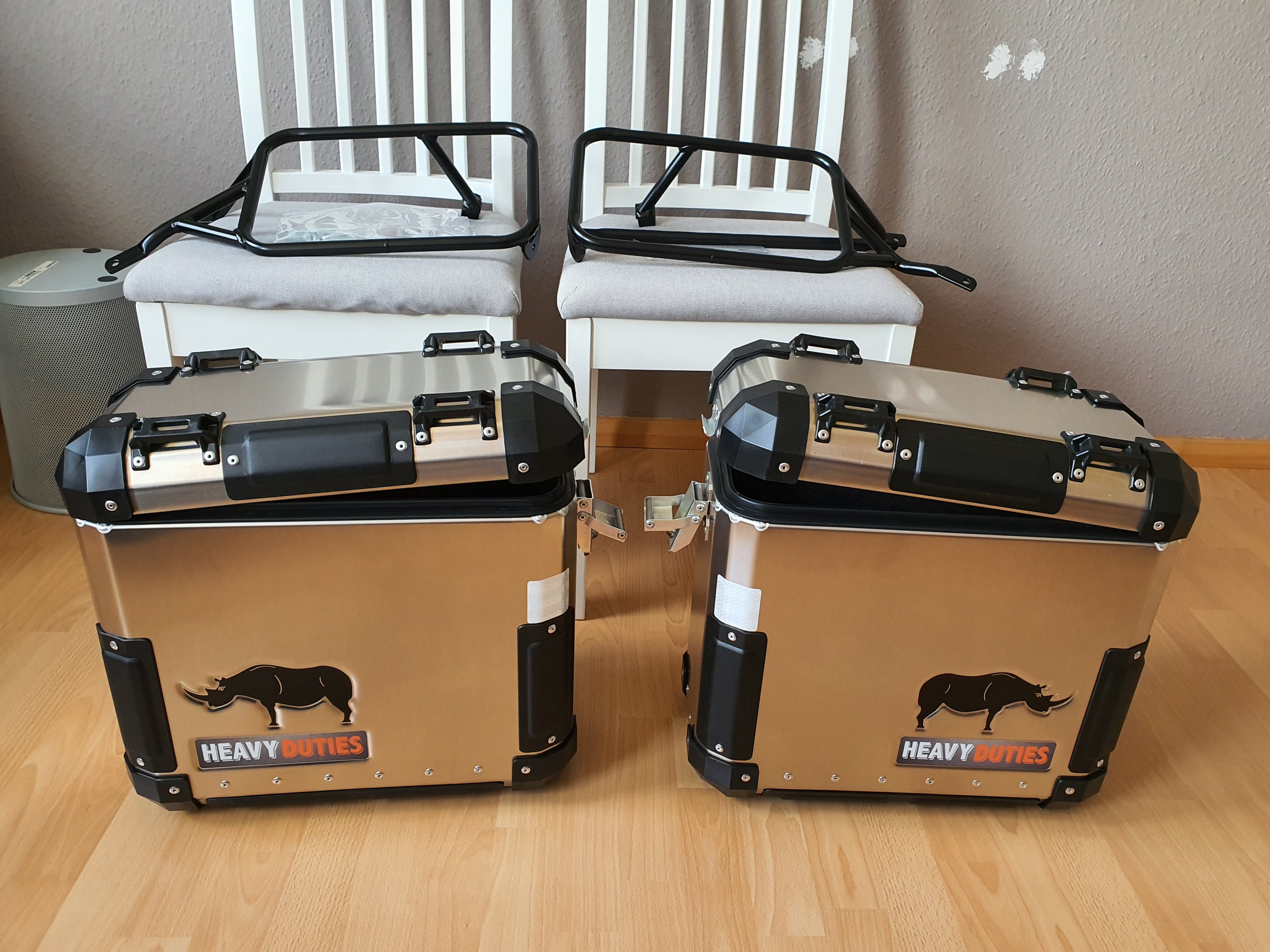

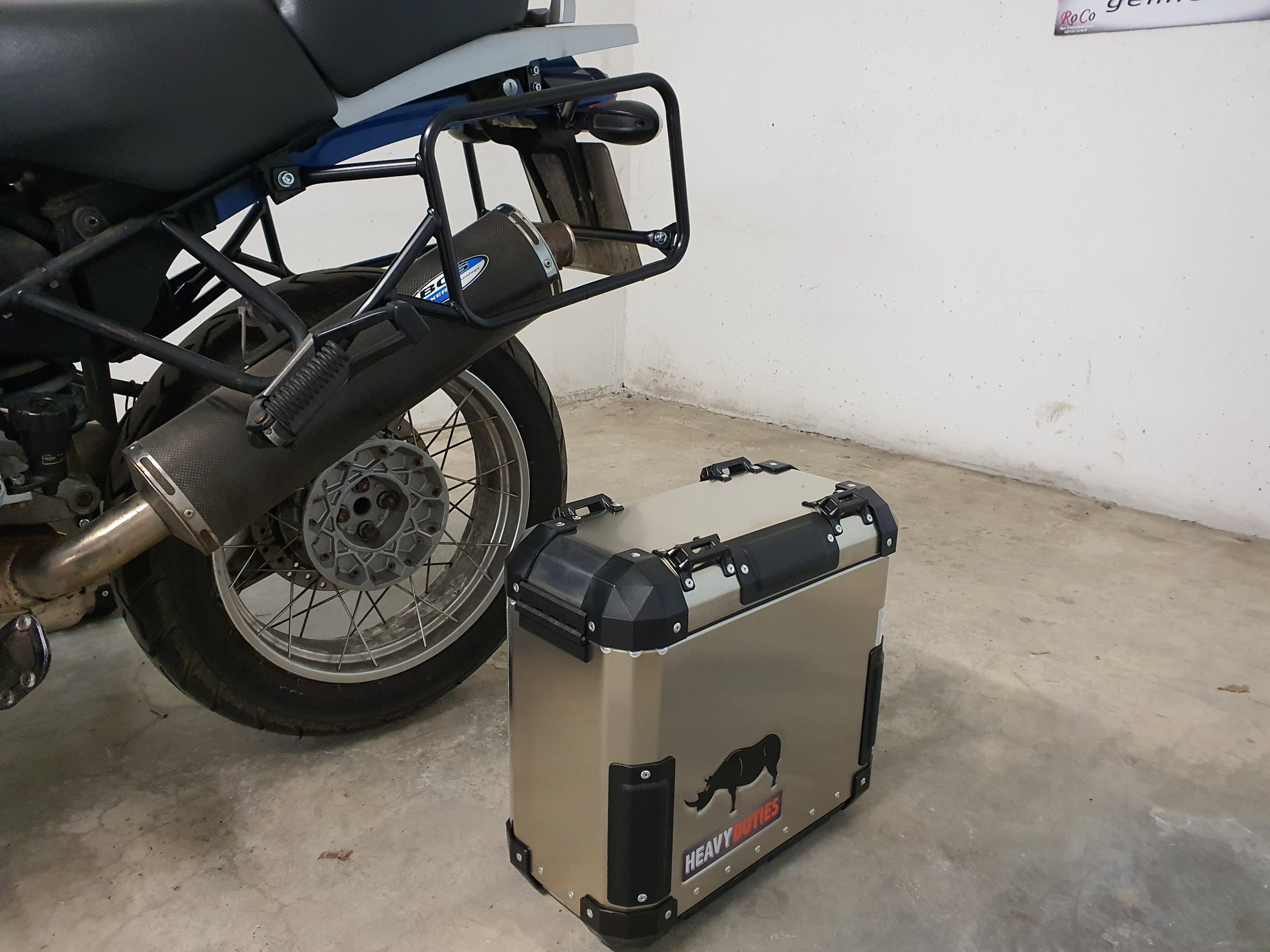

hier nun auf Wunsch eines einzelnen Herren mal der bisherige Werdegang. Durch das Forum bin ich auf die genannte rumänische Firma gestoßen und das was sie anbieten hat mir schon mal gut gefallen. Also auf geht´s, schnell mal die 39l Version incl. der Halter für die 1150GS bestellt. Der Kontakt zum Lieferanten war schon mal sehr entspannt und vielversprechend. Ein Feature konnten sie leider nicht liefern und haben sich dafür tausendmal entschuldigt. Sie boten mir sogar kostenfrei eine andere Option an (Pulverbeschichtete Deckel) und haben noch ein bischen Rabatt gewährt.
Heute dann kam völlig problemlos die Lieferung bei mir an. Die Verpackung hat schon mal eine professionellen Eindruck gemacht und die Teile sind nach der Reise auch völlig unbeschädigt. Das gibt schon mal ein Bienchen:

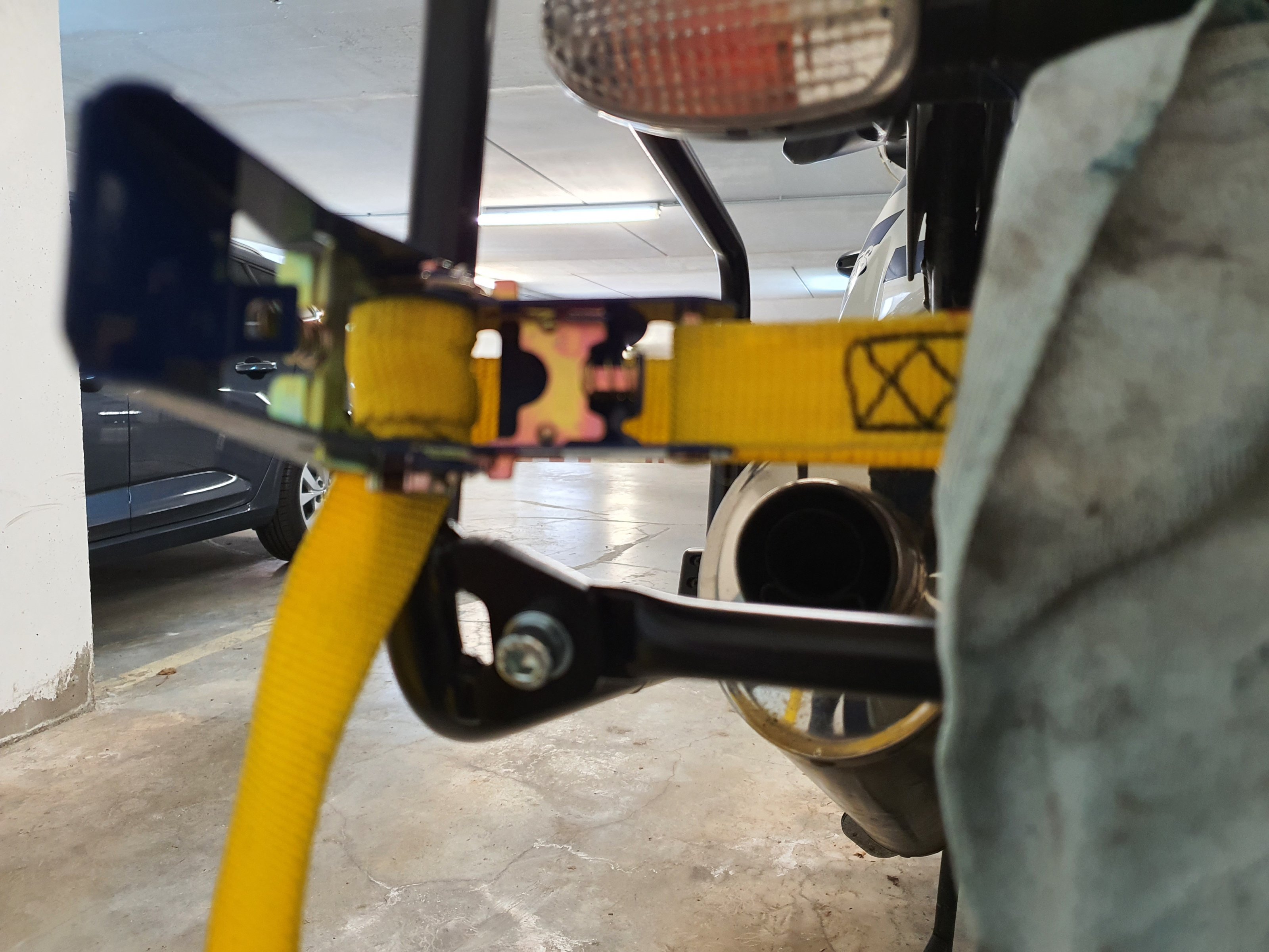

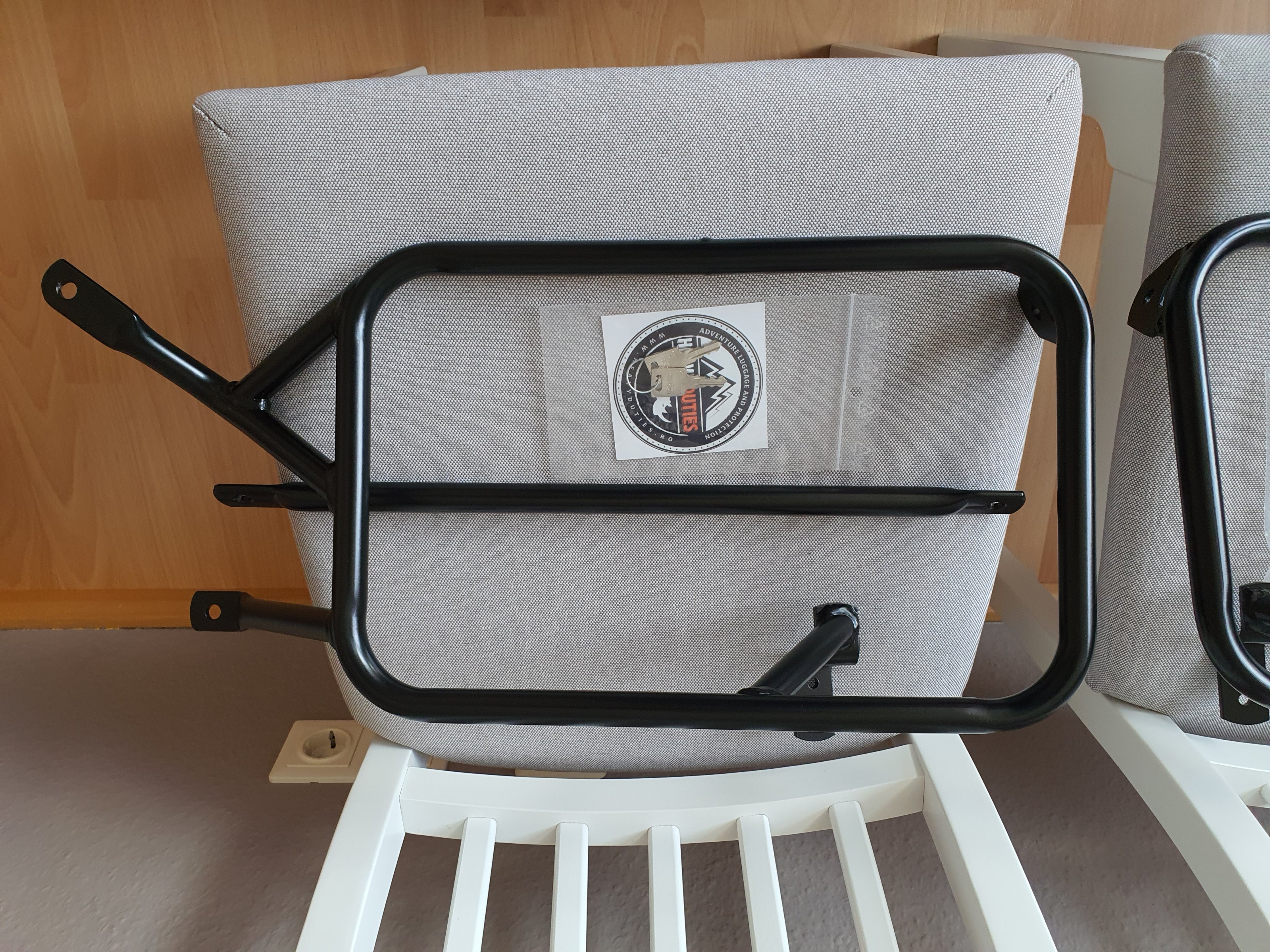

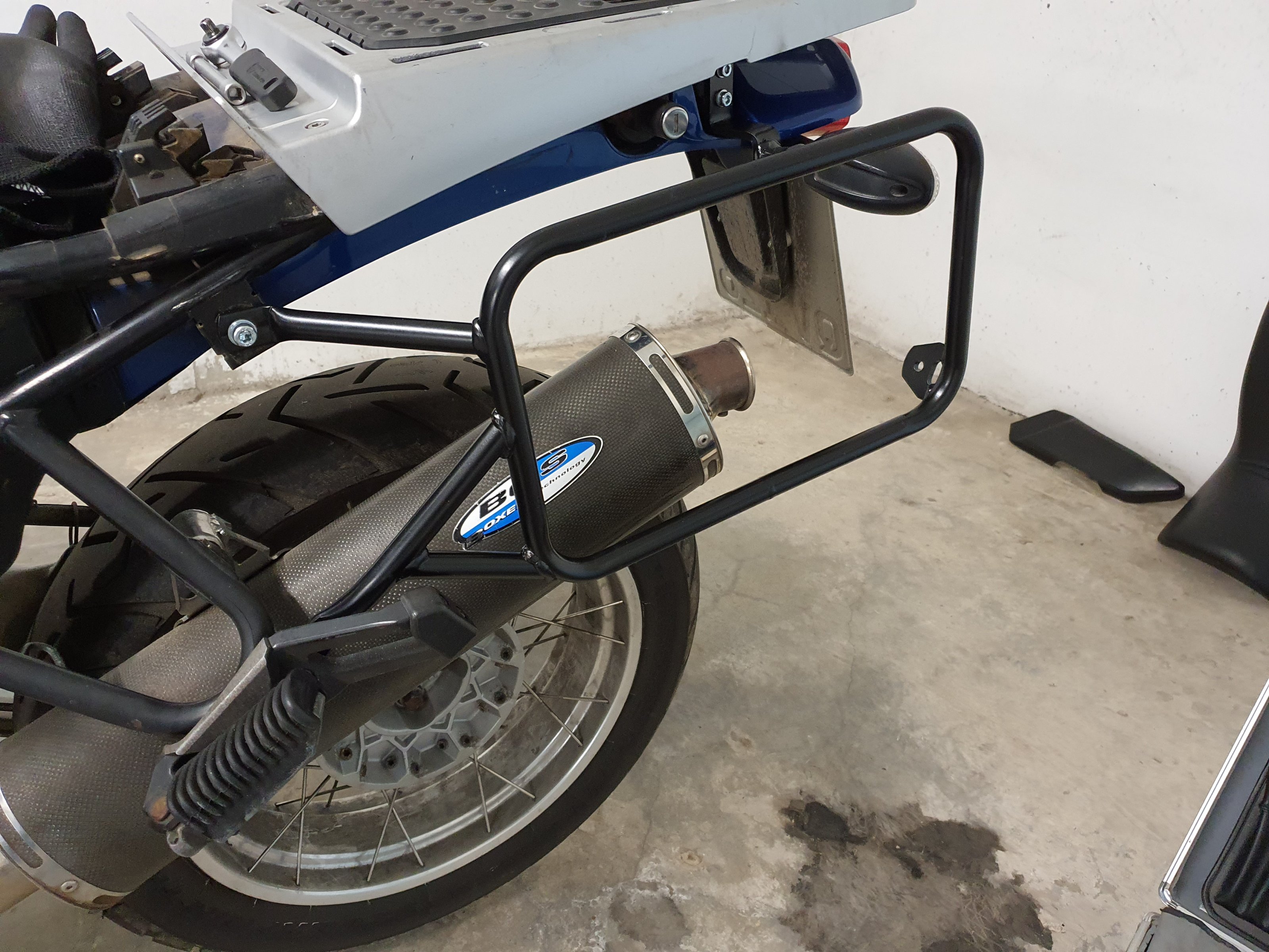

Da ich sowieso beim Schrauben bin, also gleich mal die Halter mit angebaut. Die linke Seite ging geschmeidig. Hat zwar nicht 100%ig gepasst aber hier war nur leichte Handkraft zur Montage erforderlich:
Die rechte Seite und die Querstrebe haben dann schon etwas mehr Einsatz erfordert, aber ohne Weiteres und großes Verbiegen machbar. DIe dadurch eingebrachte Spannung hält sich auch in Grenzen:

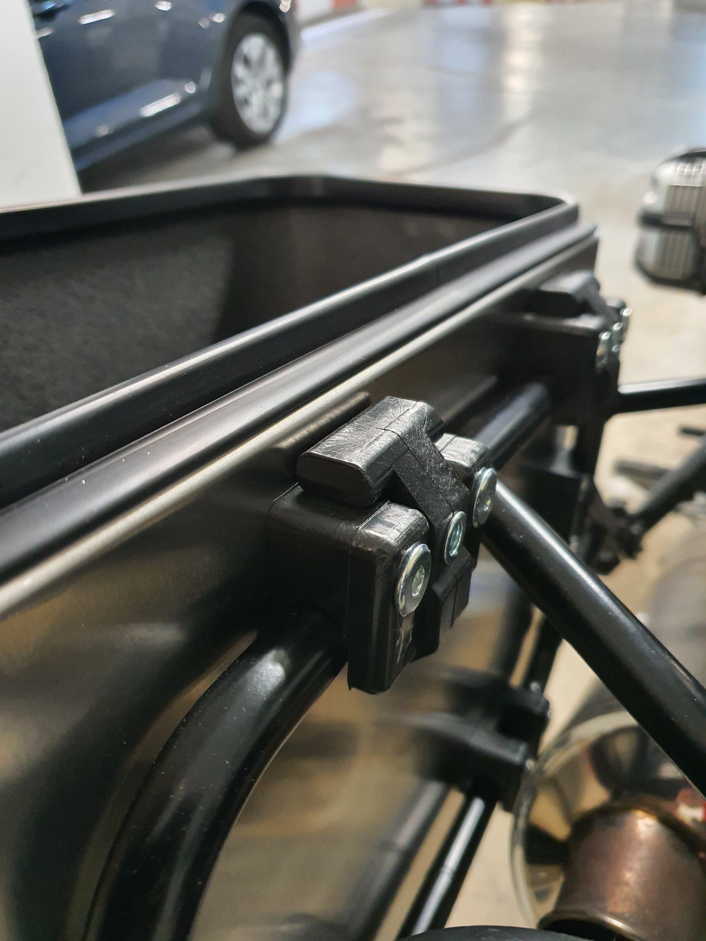

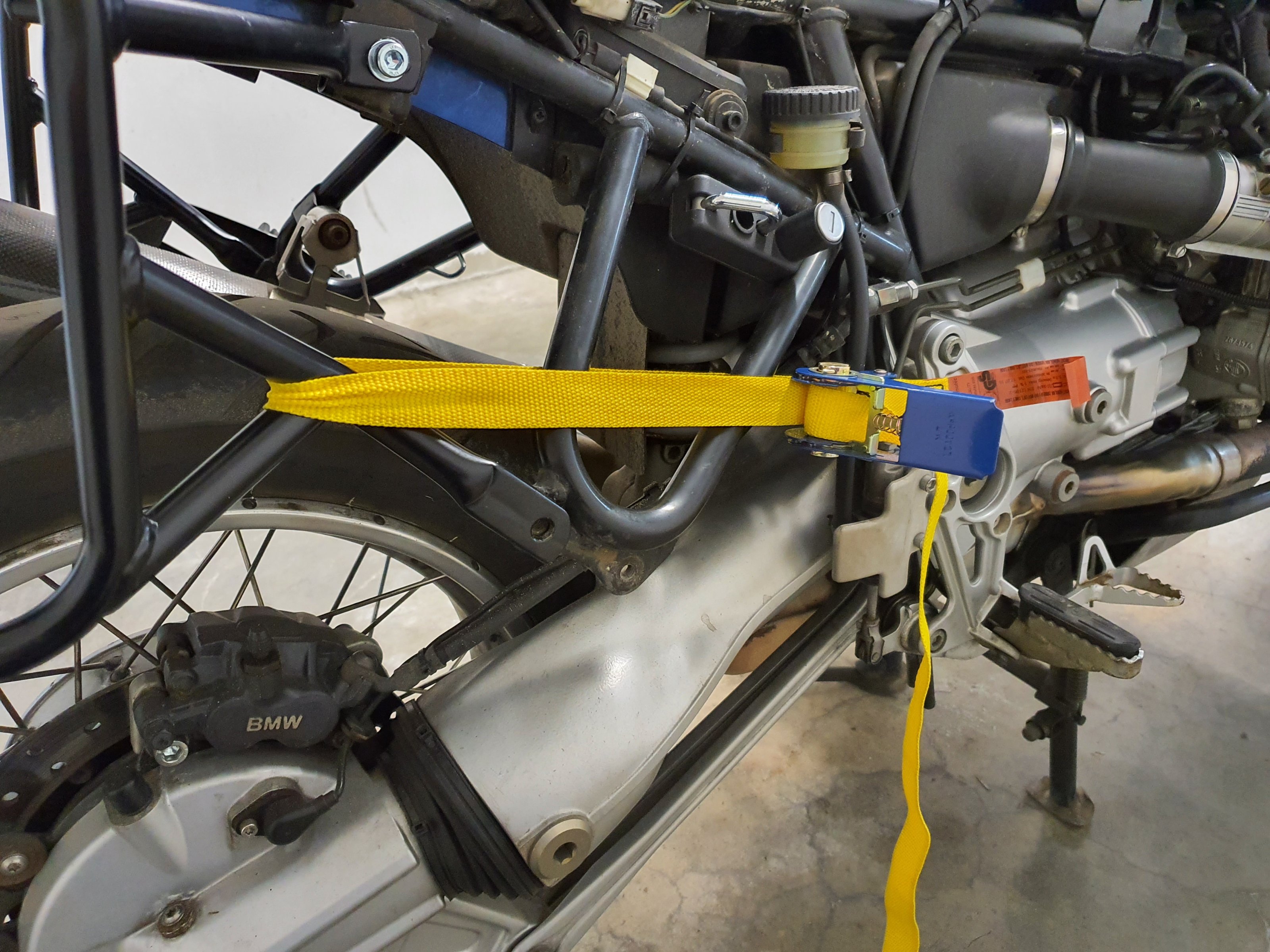

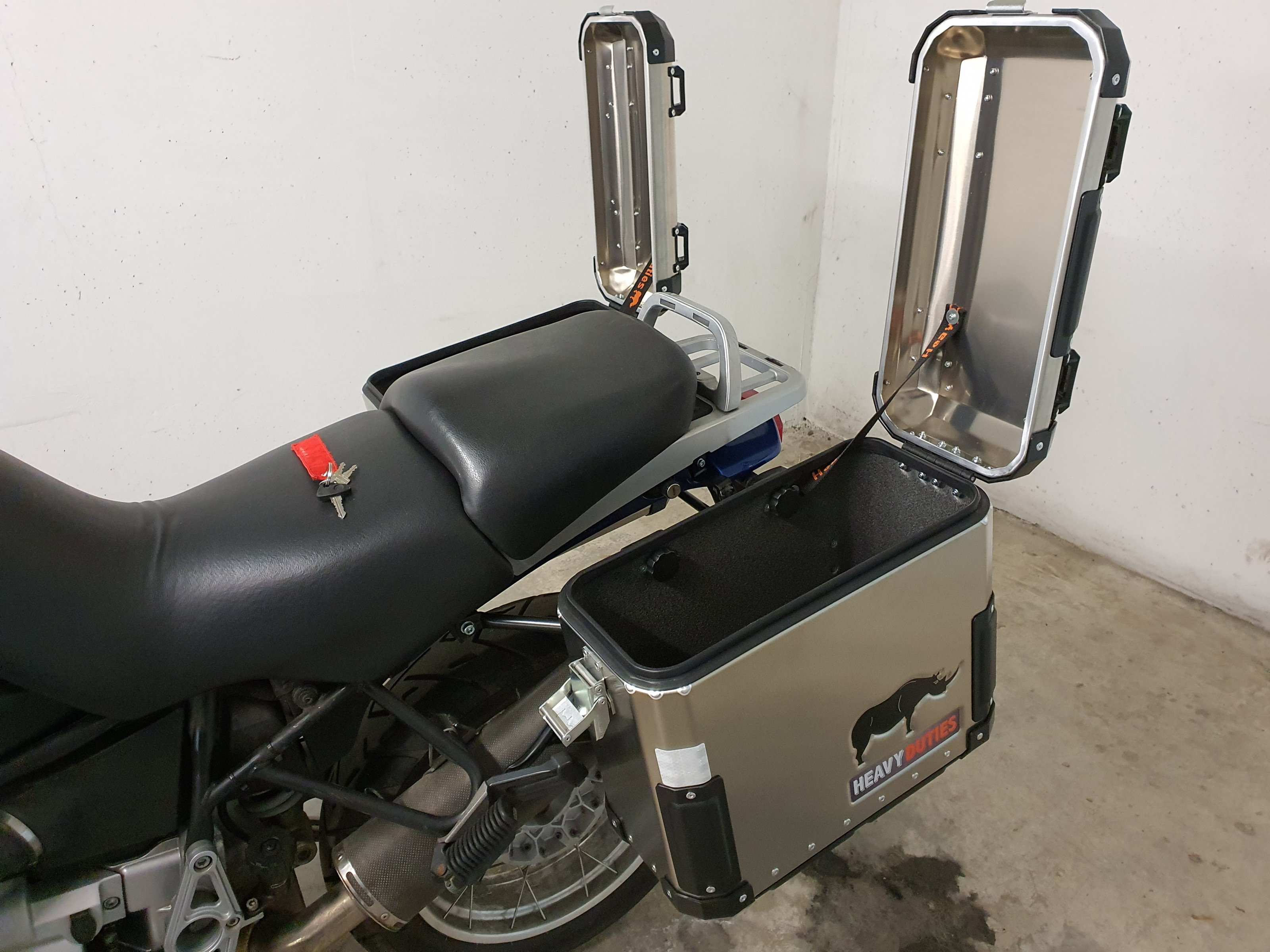

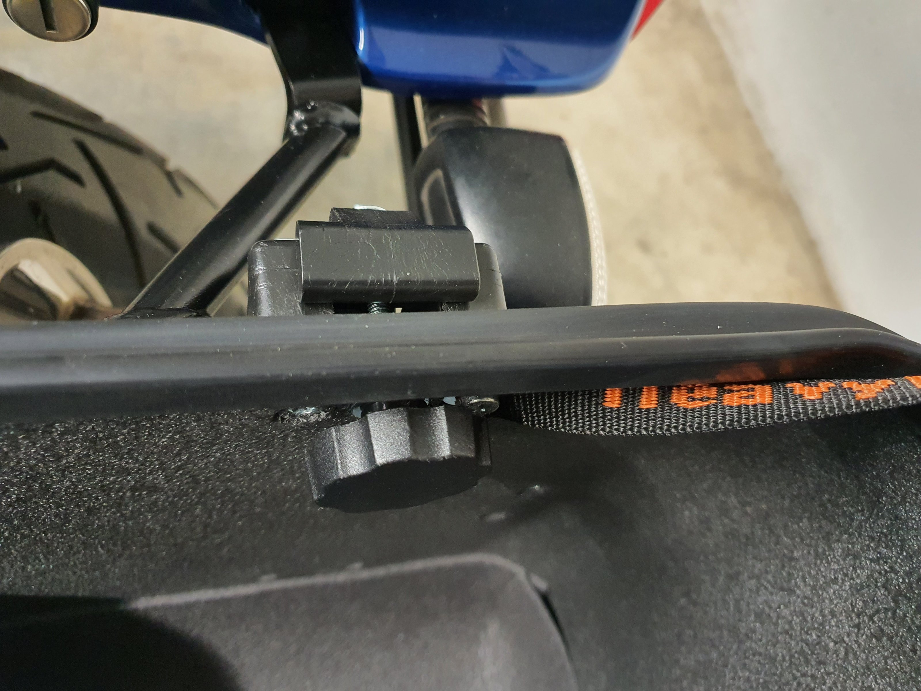

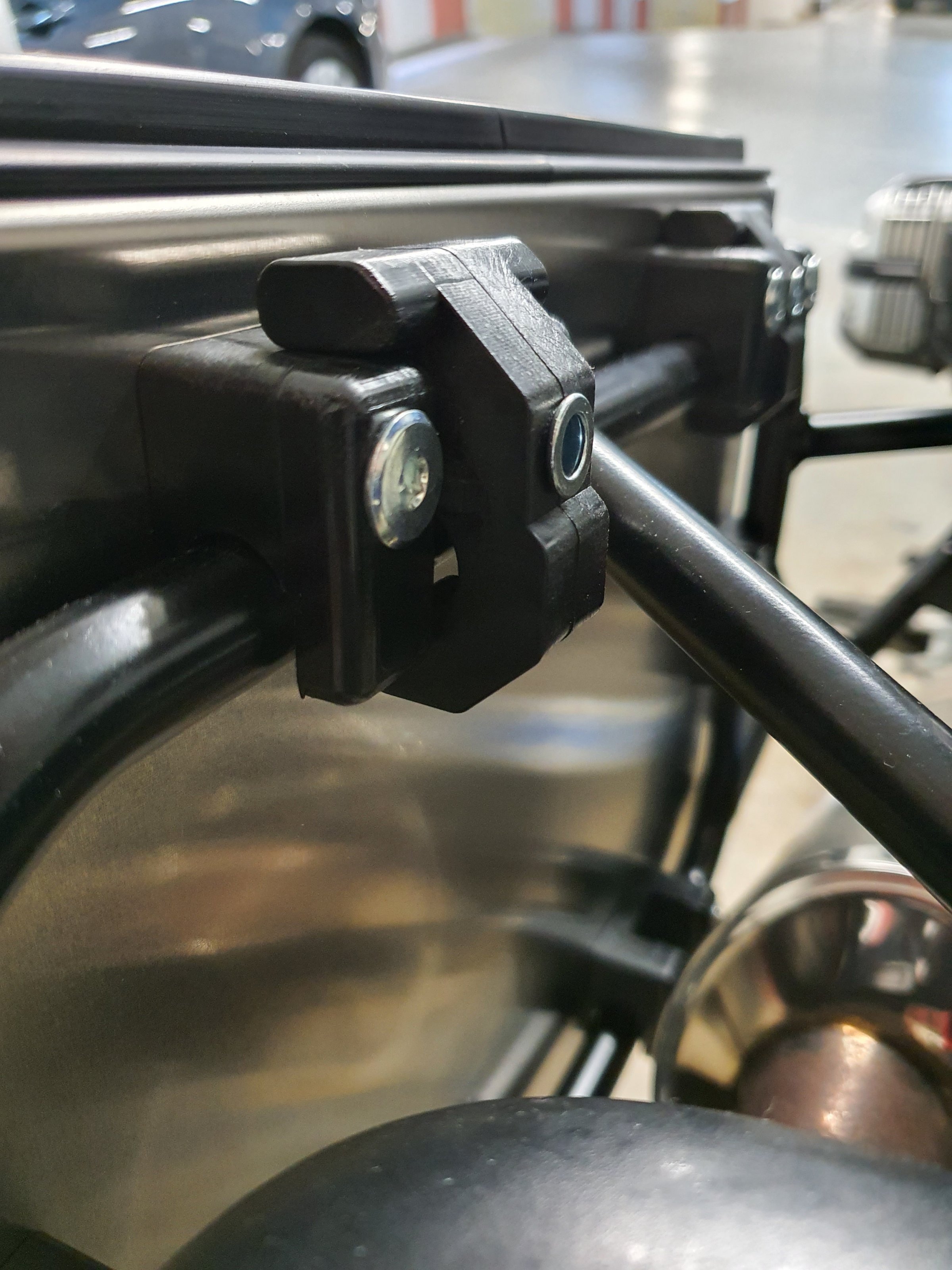

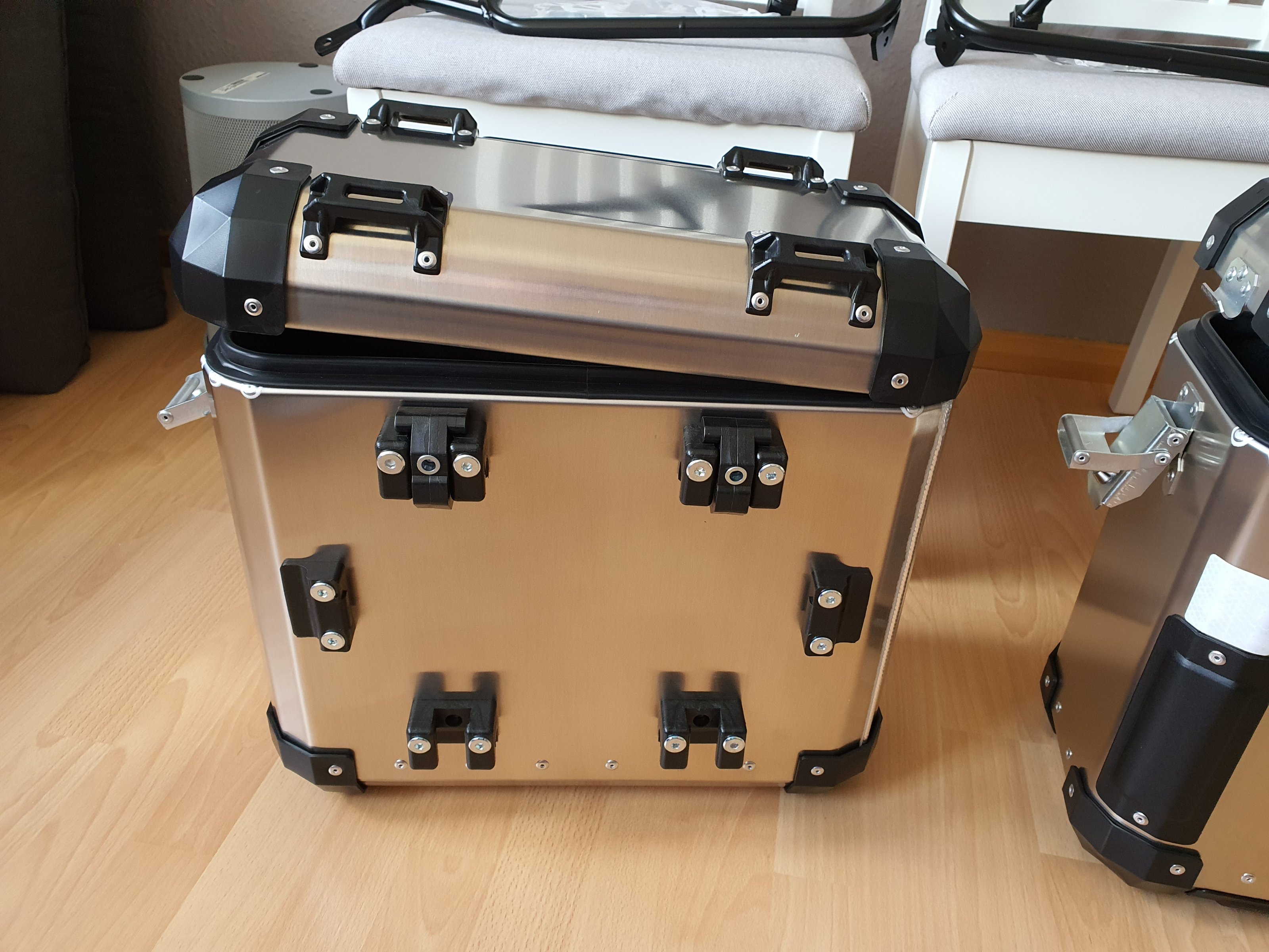

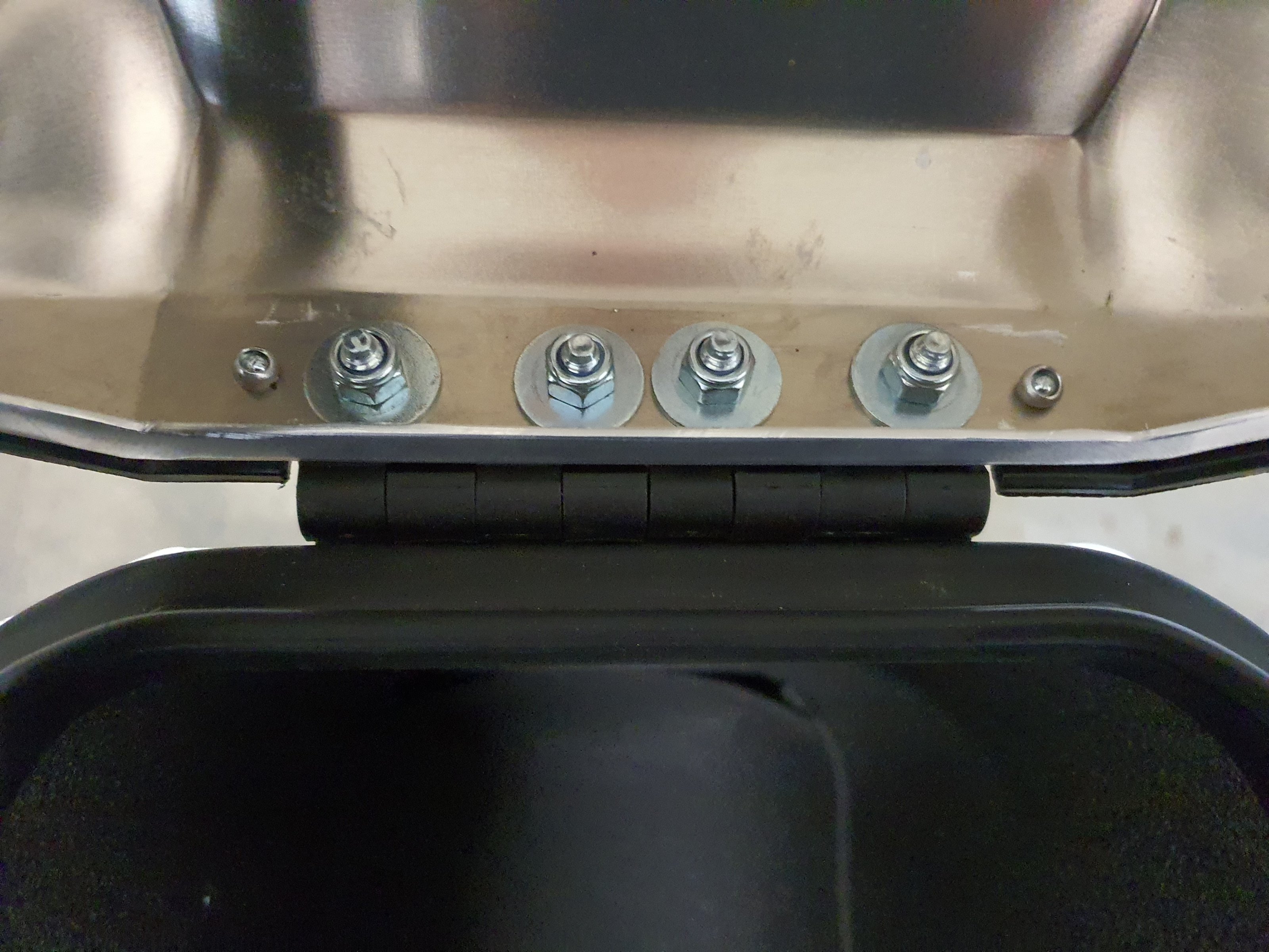

Jetzt noch die Kisten dran:

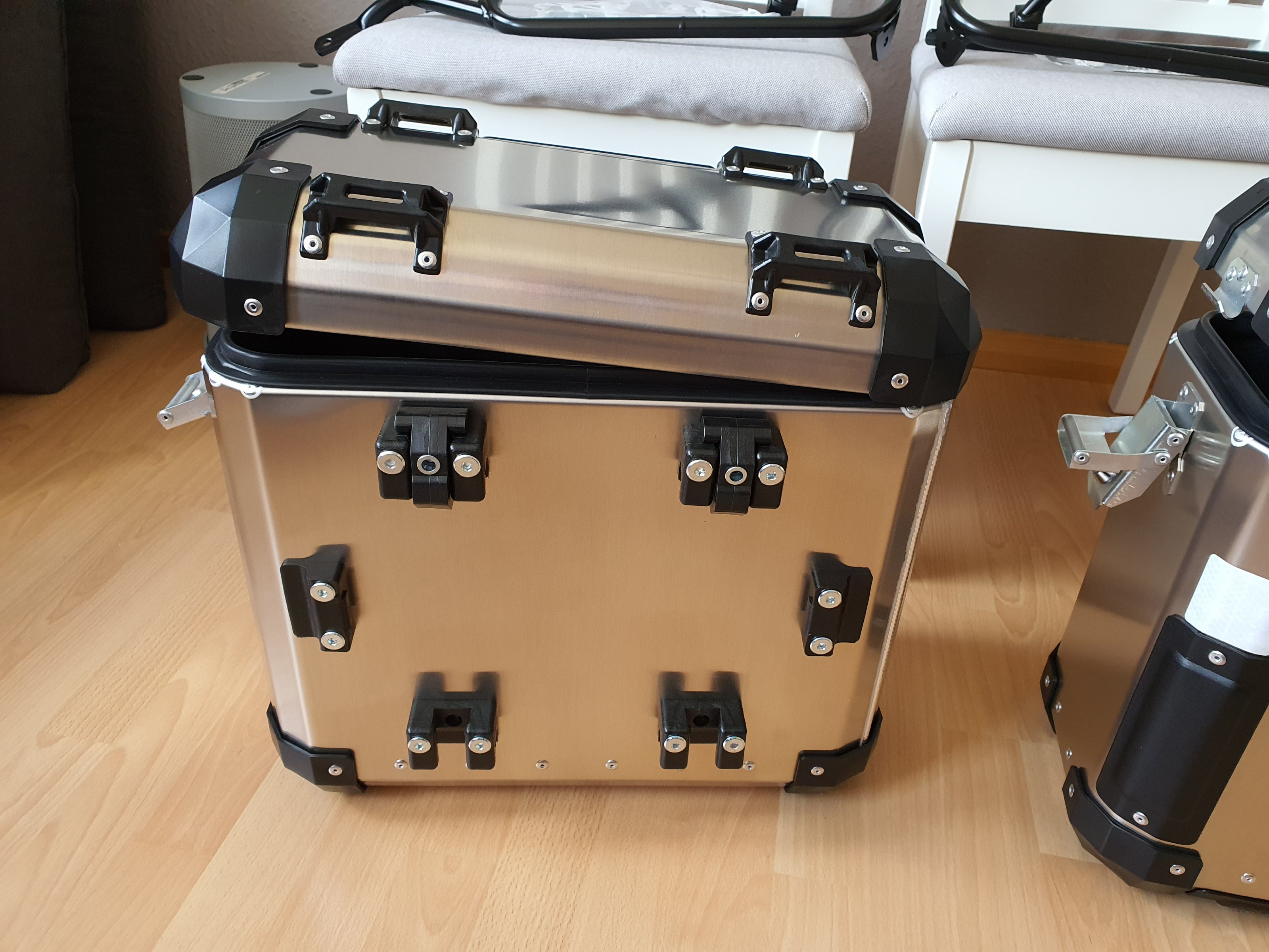

Fixiert wird das Ganze mit zwei obenliegenden, von innen zu verschraubenden Klemmen, gut durchdacht.
offen:
und festgezogen:

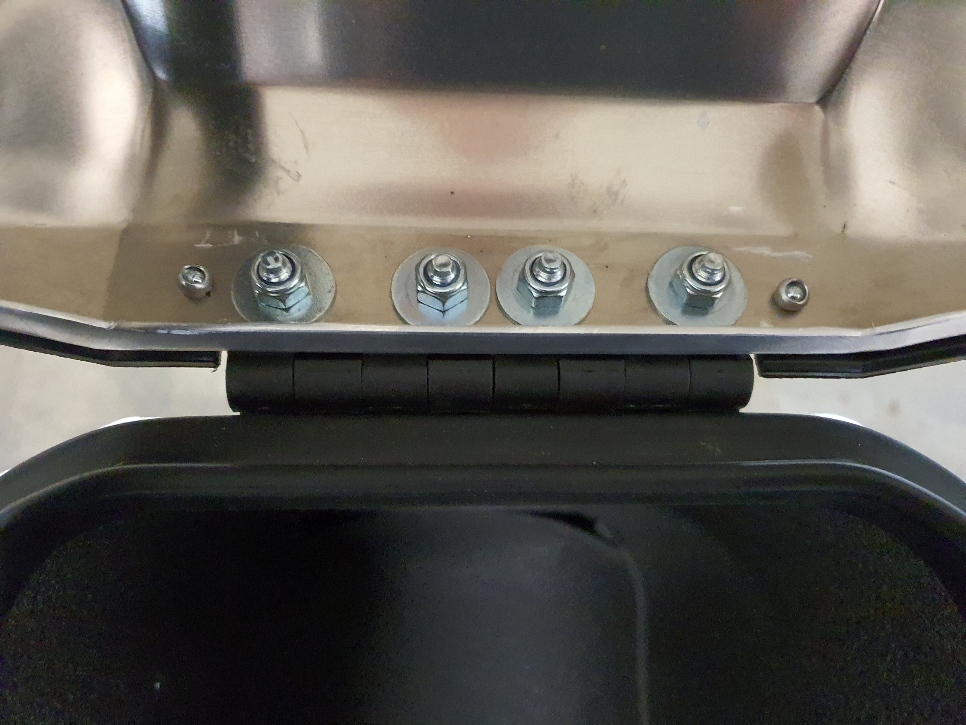

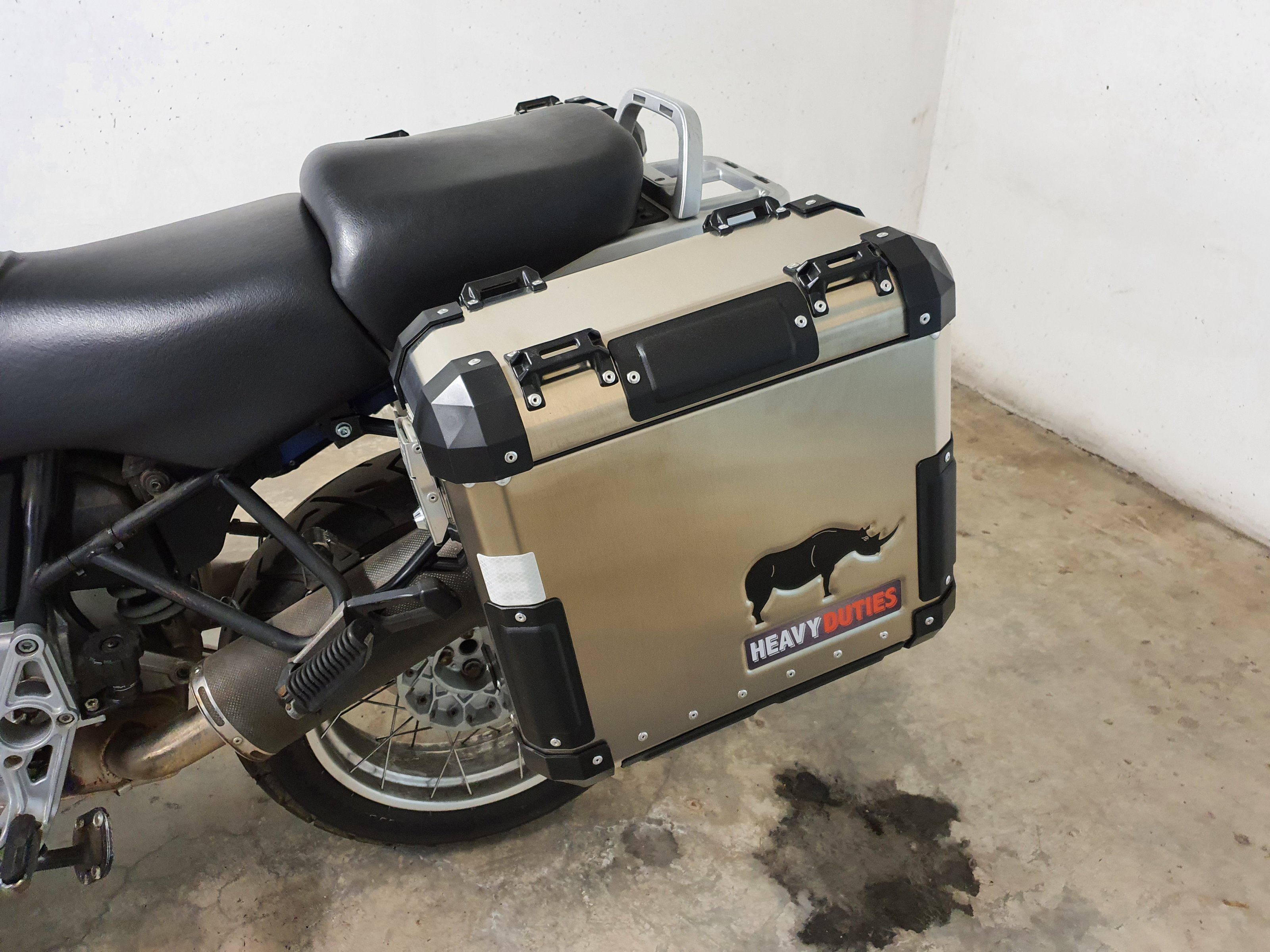

Was noch positiv auffällt, beide Schlösser haben Gleichschließung und alle Teile die evtl. groben Verschleiß unterworfen sind, sind verschraubt und können somit gewechselt werden, z.B.:
Mein bisheriges Fazit: Hut ab Leute. Das hätte ich jetzt nicht erwartet. BIs jetzt kann ich die Teile, auch trotz der sich etwas haarig gestaltenden Montage der Halter, einfach nur uneingeschränkt empfehlen. Sicher, den Test im Betrieb und auf Reisen haben sie noch vor sich, aber da sehe ich keine Schwierigkeiten. Ich werde berichten...
Kosten komplett incl. Versand per DPD aus Rumänien ca. 620,-€. Meiner Meinung nach ein sehr gutes Preis / Leistungsverhältnis.
NEIN! Ich habe keinerlei Vorteile von diesem Bericht und ich habe auch keinerlei Verbindungen zu dieser Firma. Das hier ist einfach nur meine subjektive Meinung und dient lediglich zur Information.
Gruß aus Berlin
Achtung:
Du wärst nicht der erste (auch sogar in diesem Forum), den damit einen Rahmenbruch provoziert.
-> lieber die Bohrung ein wenig größer feilen.
Gast-40563
Achtung:
Da hab ich ein Auge drauf. Beim Spannen hat sich der Träger aber nichts am Rahmen verzogen. Und wie gesagt, die Spannung ist nicht allzu groß. Warten wir´s ab.

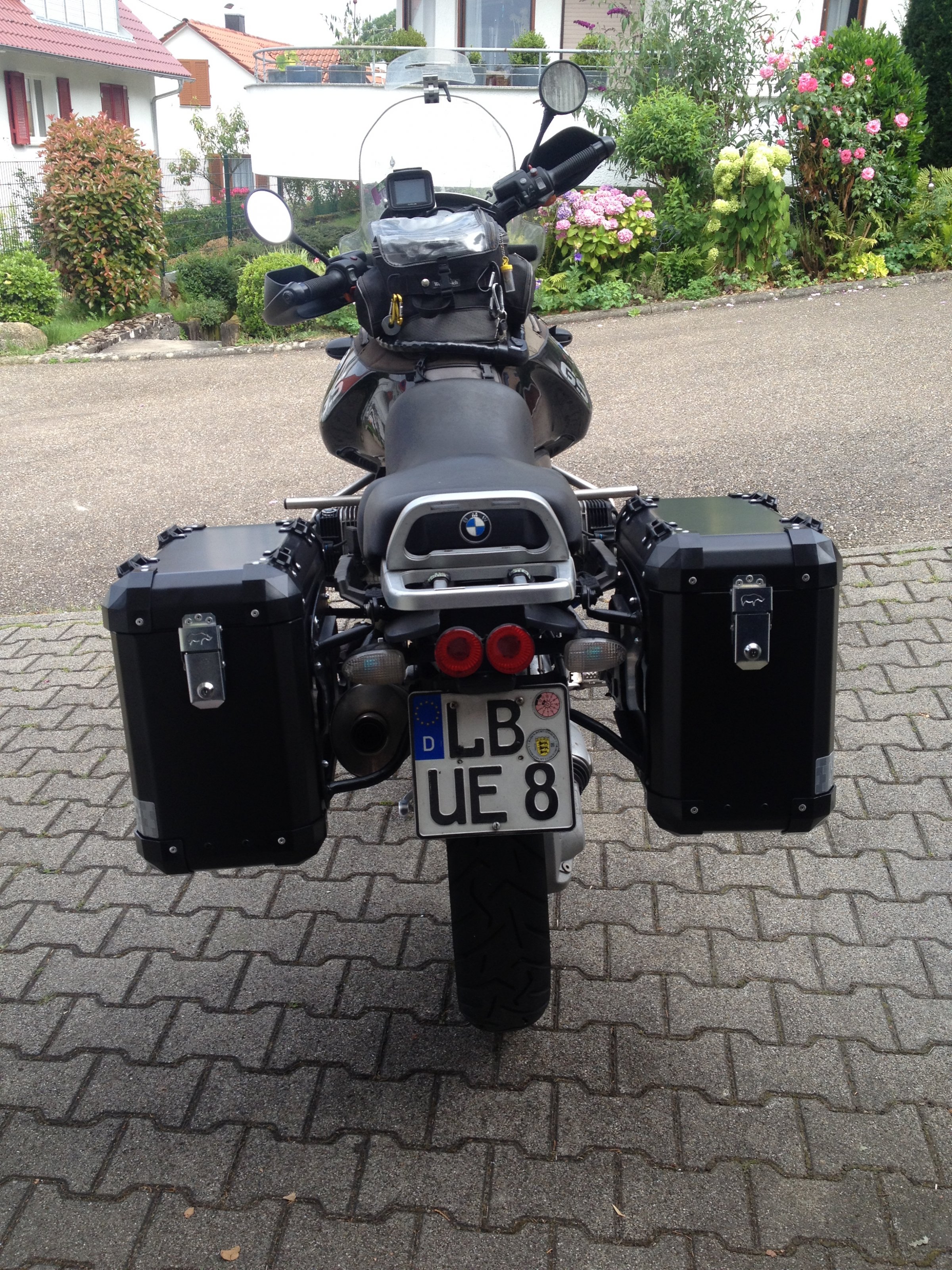

da ich nun gerne ebenfalls auf Alu umsteigen möchte interessiert mich das gerade hier sehr. Ich habe noch ein paar zusätzliche Fragen zu den Koffern:
a) Ich bin noch nicht sicher, ob ich die Koffer beschichtet oder unbeschichtet nehmen soll. In Alu glänzend würden sie mir am besten gefallen, aber wie kratzfest ist das? Grau gepulvert stelle ich mir etwas öde vor, schwarz waren schon die alten Koffer.
b) Was hat sich bei Euch bewährt: 39l oder 48l? Die großen sind vielleicht schon etwas sehr wuchtig. Was hat sich bei Euch bewährt?

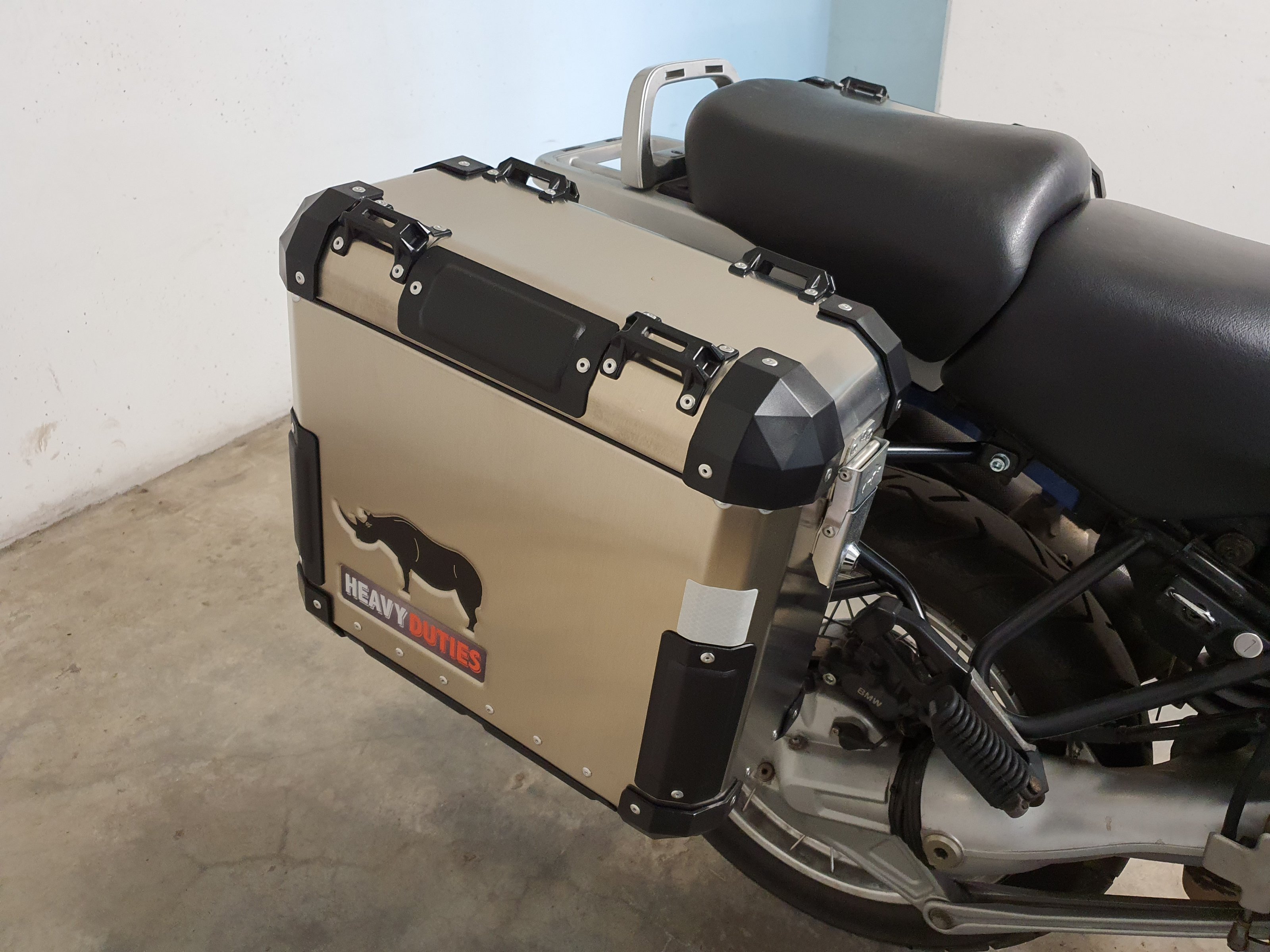

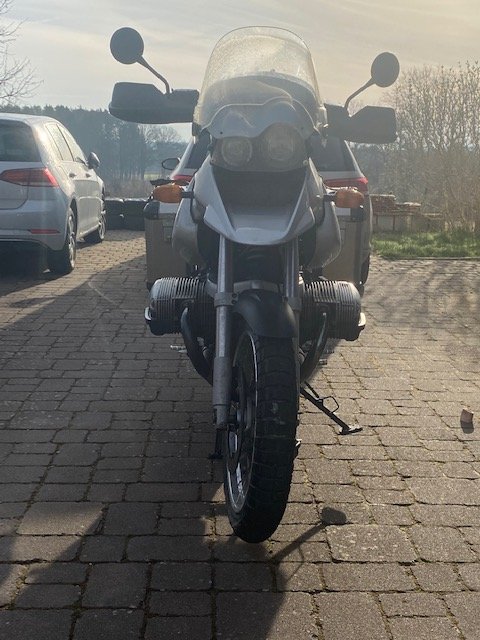

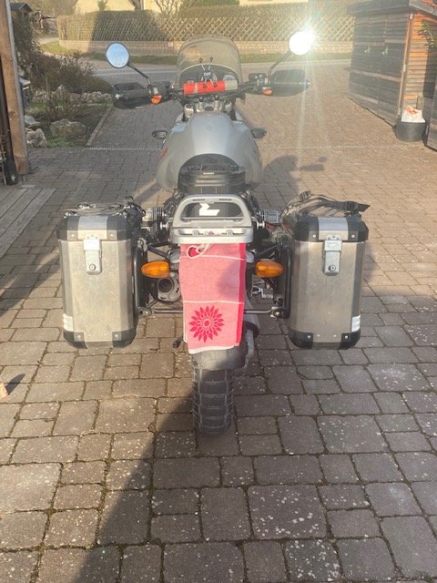

Guten Morgen,

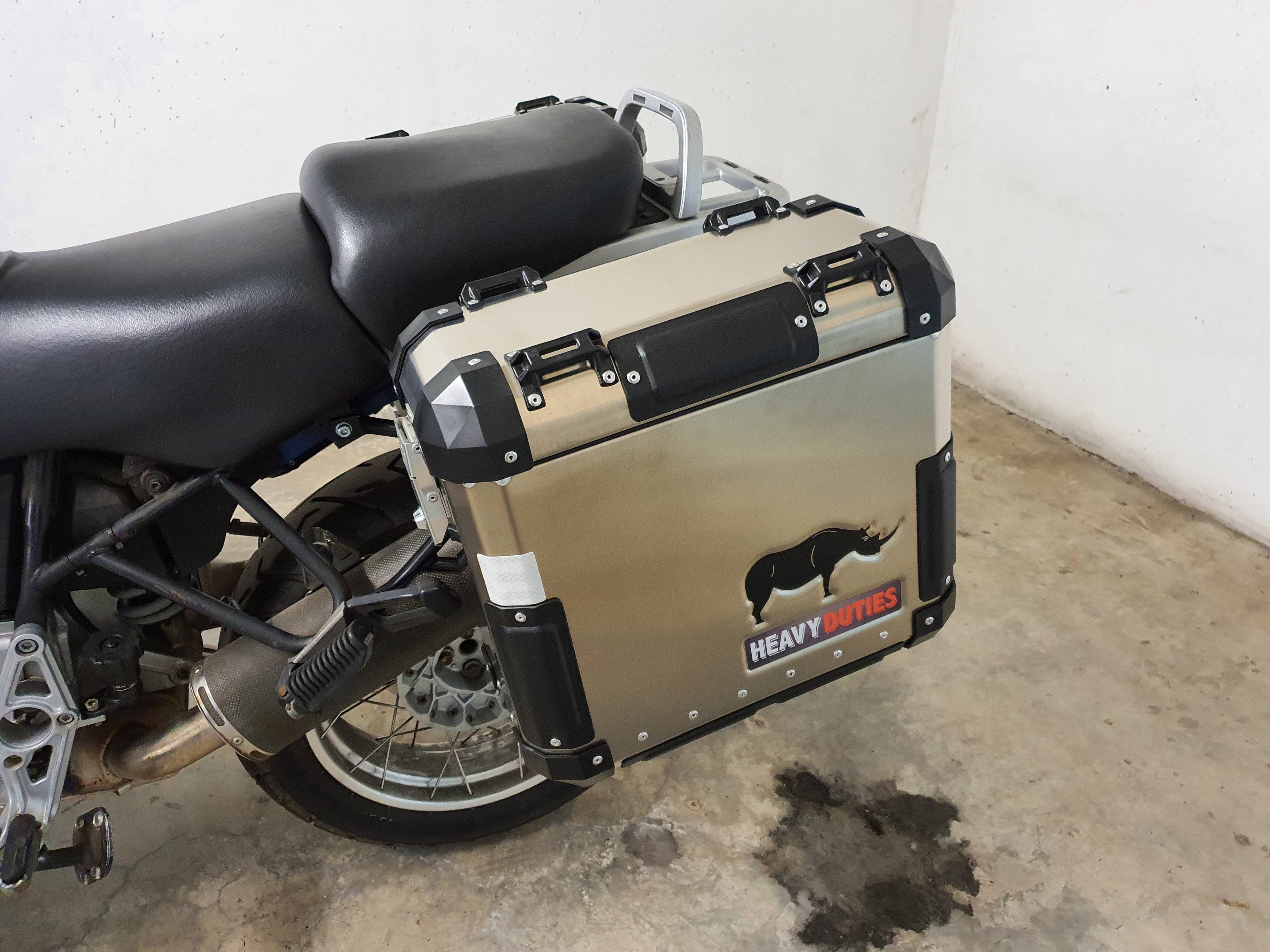

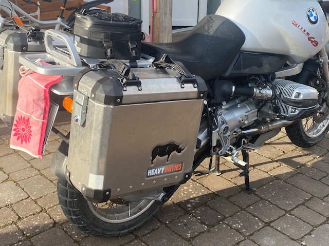

so...ich habe mal schnell die Koffer montiert: die 39l Variante. Wie Du siehst, haben wir (optisch) die gleichen GSen...so kannst Du Dir ein gutes Bild davon machen, wie es zukünftig auf Deinem Mopped aussehen wird;)
Wie man vielleicht bemerken kann, ist es farblich ein deutlicher Unterschied: die Koffer gehen mehr ins Anthrazitfarbene, der Tank ist deutlich heller.
a) Kratzfestigkeit: bin ca 20k km damit gefahren; ich sehe keine großen Kratzer...würde mich aber überhaupt nicht stören...sind halt Koffer auf einem Motorrad und erfüllen ihre Funktion ganz hervorragend.
b) die Breite finde ich akzeptabel. Das Platzangebot ist mehr als ausreichend für meine Bedürfnisse. Noch breiter würde ich sie nicht wollen.

Du bist ja wirklich Klasse! Es war eine tolle Idee, die Koffer an Deine GS zu hängen und das zu fotografieren. Und ja, unsere Mopeten sehen sich wirklich auffallend ähnlich.
Wenn Deine Koffer deutlich mehr anthrazit aussehen, handelt es sich dann um die graubeschichtete Version?
Übrigens ist das ein feines Hecktäschchen hinterm Fahrersitz, das sieht sehr praktisch aus.

In @vik ´s Bildern oben sieht man, daß manche Halter viel Platz in der Breite verspielen. Das ginge um viiiele cm enger. Vergleiche mal den Spalt zw. Blinkern und Koffern auf beiden Bildern. Als optischer Anhalt: An meiner ADV sind die um ca. 3 cm schmaleren Blinkerausleger verbaut, an Vik´s GS sind die normalen, breiten.
Mit meinen großen Boxen und einem schmaler geschweißten Halter ist meine Fuhre ca. 94 cm breit, heißt Lenker und Koffer sind immer noch annähernd gleich breit.
@vik : Stell doch bitte mal die Breite Deiner GS mit Koffern ein!

Hallo Jürgen,
die Koffer sind die Alufarbenen. Das "Täschchen" auf dem Sozius ist das Tail Pack von Enduristan...100% empfehlenswert!
@elfer-schwob: komme fast an Deine Breite ran: 95cm!
