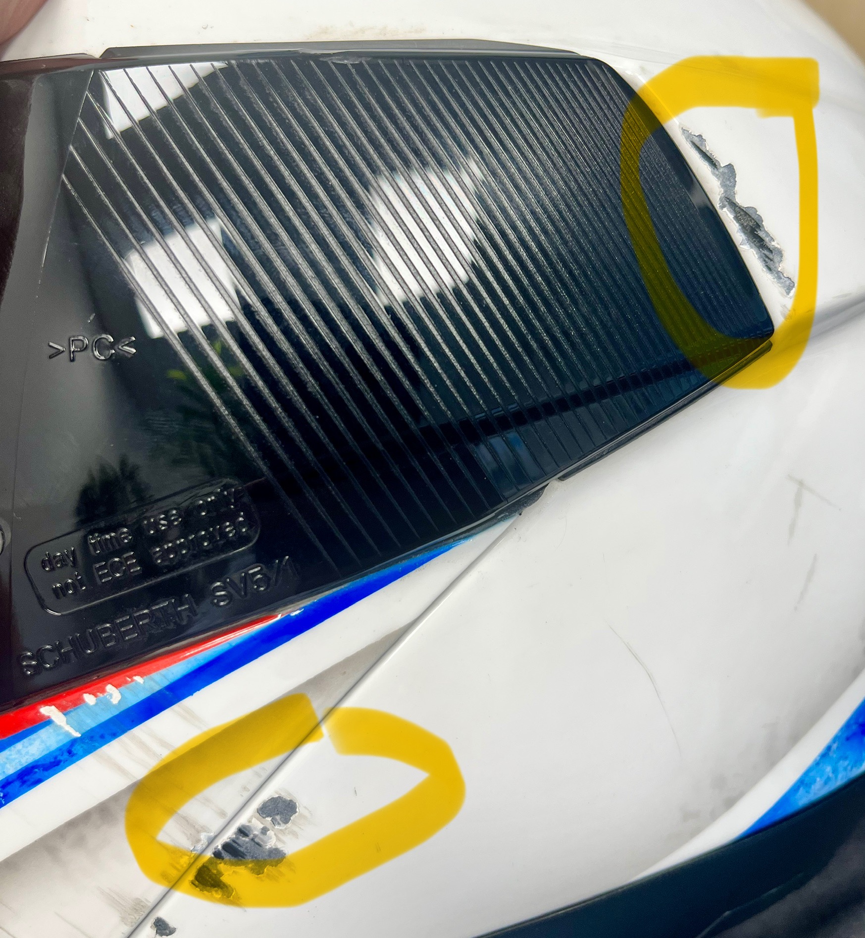

hier würde ich eher sagen kaputt:
1. man sieht einen Riss
2. der Riss geht ausgerechnet zu einer geschwächten Stelle vemutlich ist da die Belüftung die die Helmschale durchbricht.. Aussparung?
Also: Schrott.
Man kann natürlich einen Carbonkünstler drauf ansetzen, aber danach hat der Helm dann quasi keine Zulassung mehr. Ergo: Schrott.
Carbon verzeiht einfach nix...

nee, keine Aussparung; ich täte mal vermuten, dass die Kante eher stabilitätsfördernd sein soll.......was die Sache IMHO eher noch schlechter macht.....
dort wo das Lüftungsteil ist muss ein Durchbruch der Helmschale sein, also ist doch dort ein Loch ausgespart. Das meine ich mit Aussparung, Die Kante macht den Helm stabiler und wenn die schon gebrochen ist dann vermutlich Schrott.
Die Kante macht den Helm steifer, dient aber in erster Linie aerodynamischen Zwecken (Abrisskante).
Meine Einschätzung: Aufprall auf die Kante mit Rissausbreitung in beide Richtungen => Schrott

Ersma herzlichen Dank für die Meinungen. Werde den Helm dann wohl als defekten "Teileträger" verkaufen.

Wäre ich der TS würde ich erstmal den Verursacher bitten den Schaden seiner Versicherung zu melden. Unabhängig davon, würde ich mir den Helm genau ansehen und mich bei Oberflächlichen kleinen Kratzern und Macken dafür entscheiden, den weiter zu fahren. Sollten aber Abplatzungen oder gar Risse erkennbar sein, würde ich den entsorgen.
Im Falle von dem abgebildeten AGV Carbon Helm würde ich auch entsorgen... wobei mir dabei echt das Herz bluten würde.
