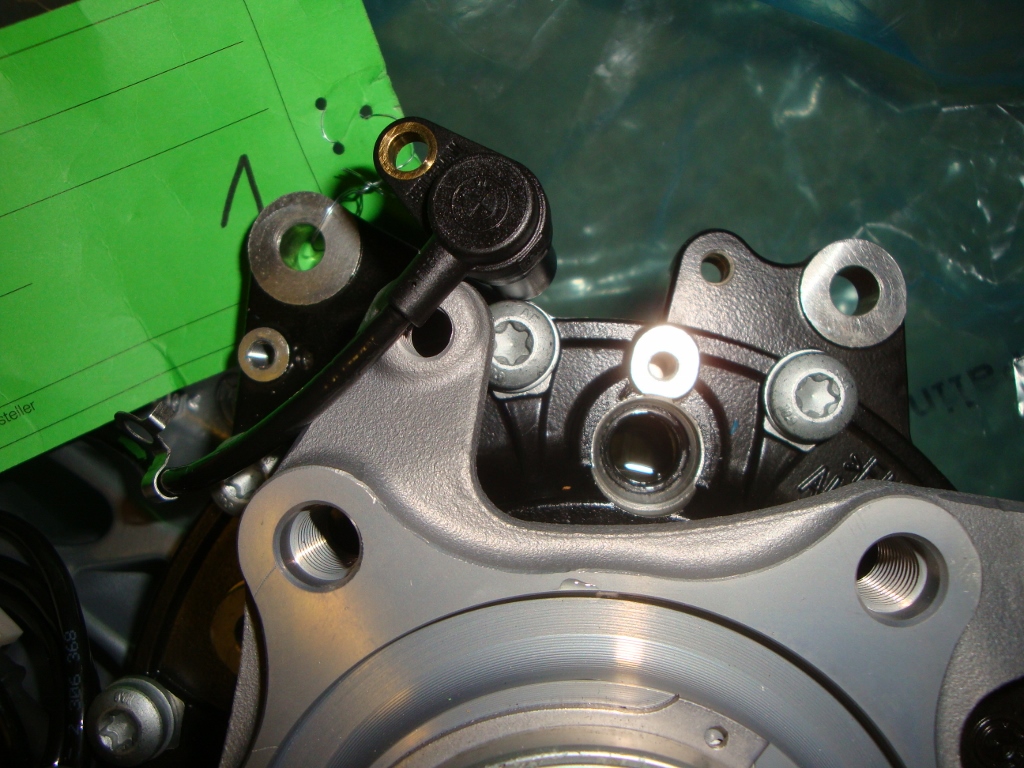

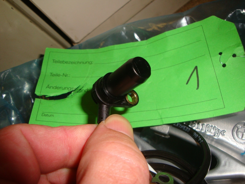

So ich habe nun noch etwas recherchiert und bin nun zu folgendem Ergebnis gekommen.

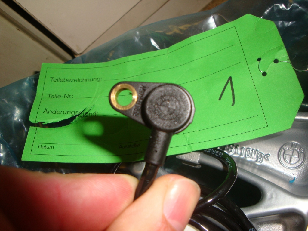

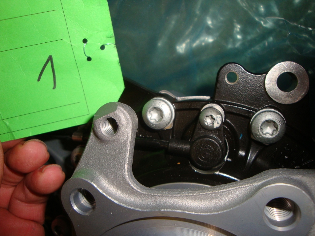

Antriebe mit der ersten ABS-Generation bis Bj. 08/06 haben einen runden Sensor der 11.8mm im Durchmesser ist und auch äusserlich ohne ausbauen anders aussieht als der andere. Das Loch im Antrieb hat 12mm und am Absatz 15mm.
DSC08745 (1024x768).jpgDSC08746 (1024x768).jpgDSC08750 (1024x768).jpgDSC08751 (1024x768).jpg

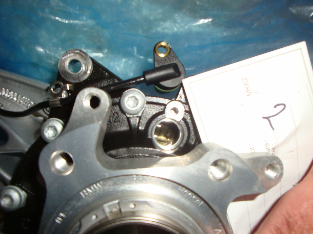

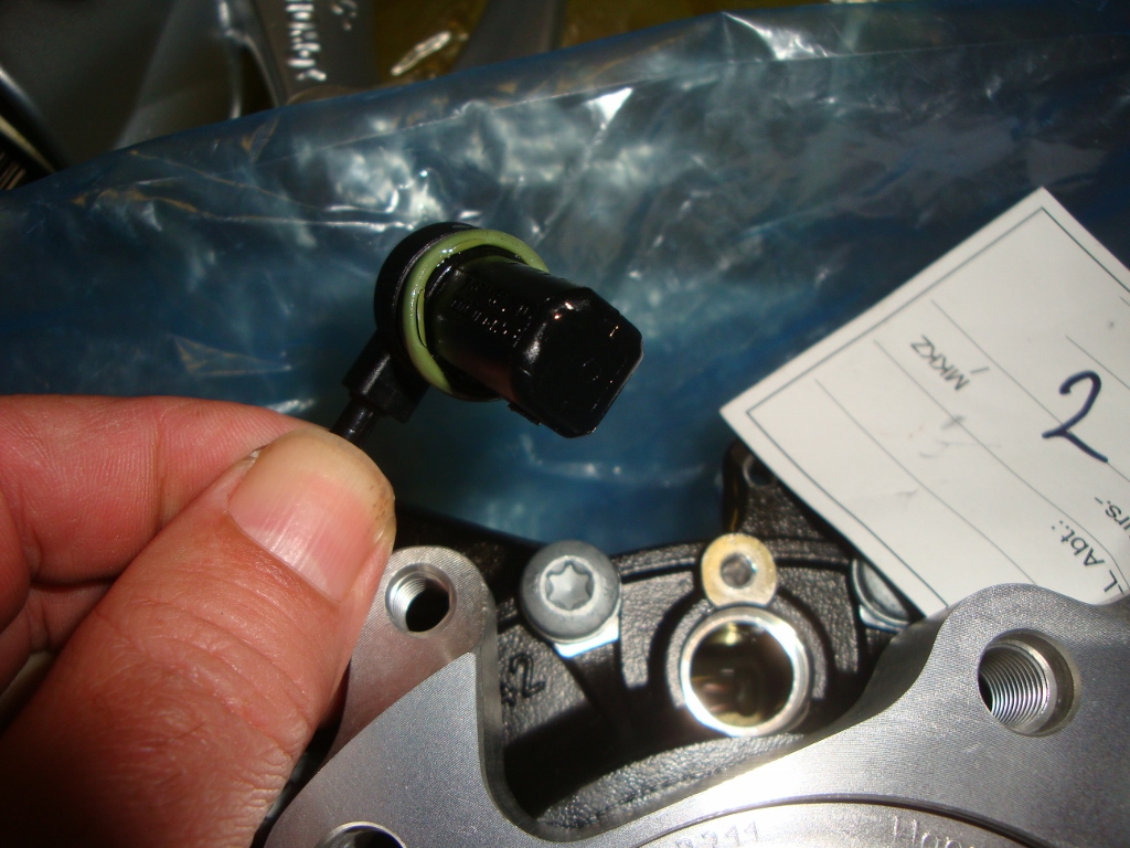

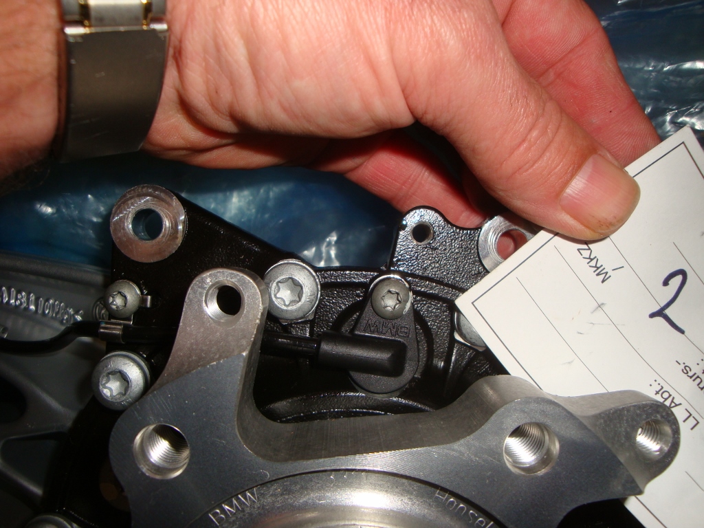

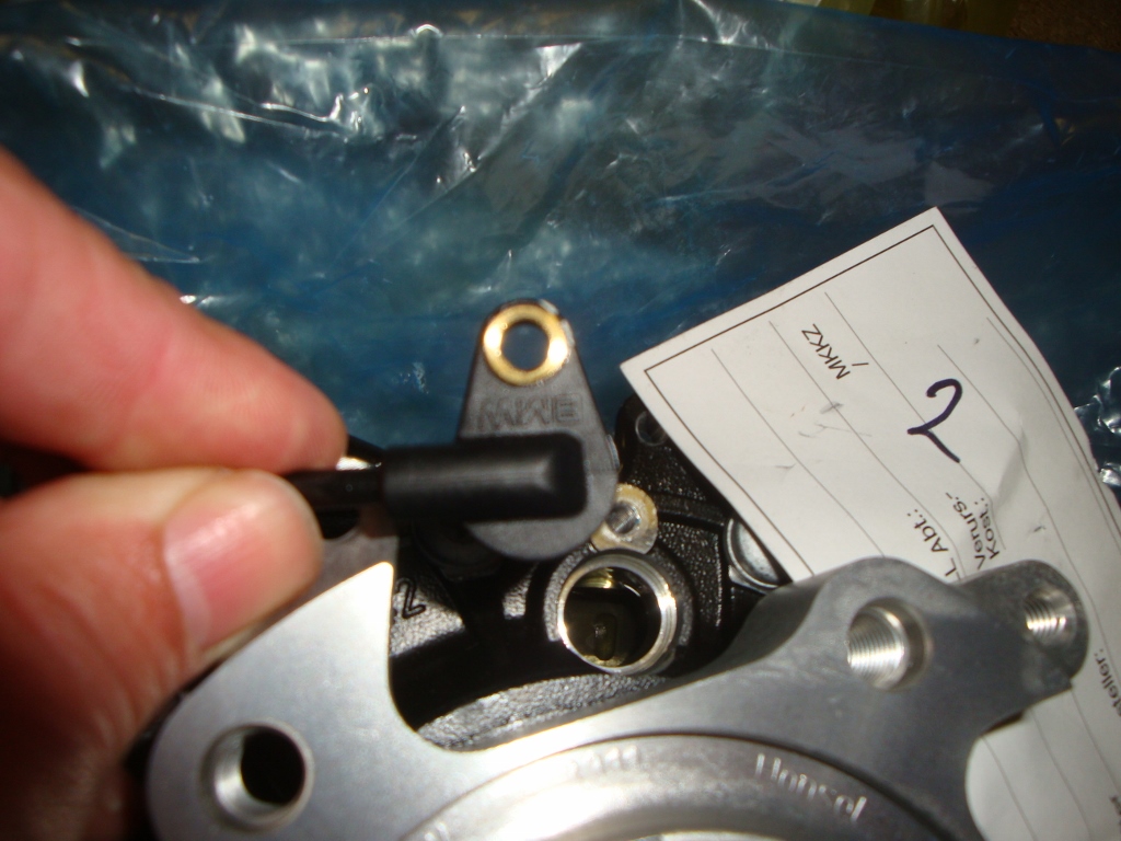

Die Antriebe mit der zweiten ABS Generation ab Bj. 08/06 haben einen eckigen Senor mit einem Durchmesser von 14mm. Das Loch im Antrieb hat 15mm und am Absatz 18mm.
DSC08747 (1024x768).jpgDSC08748 (1024x768).jpgDSC08749 (1024x768).jpgDSC08753 (1024x768).jpg

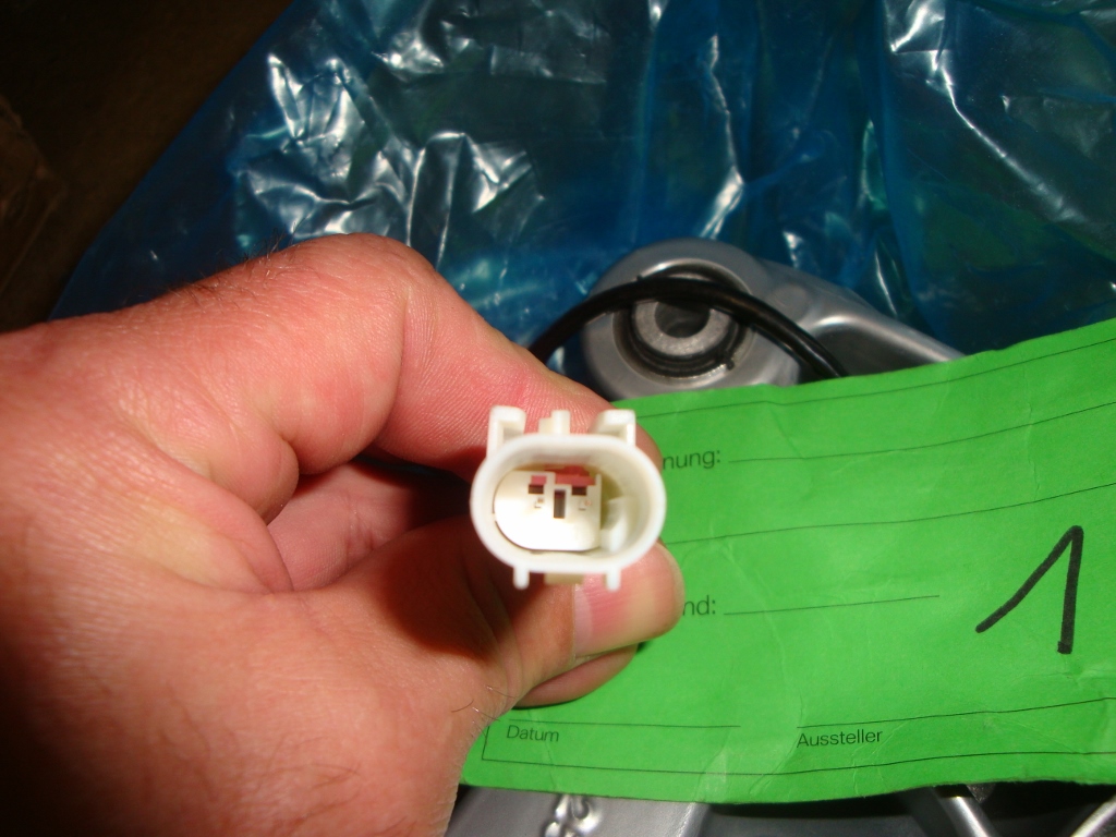

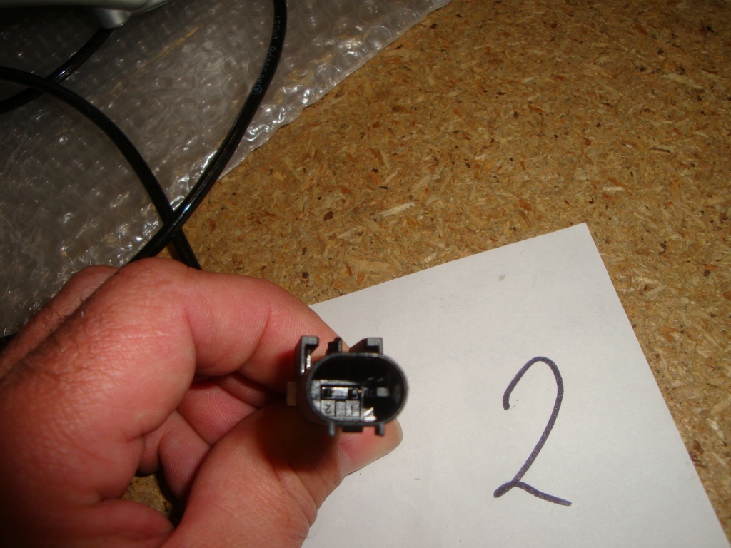

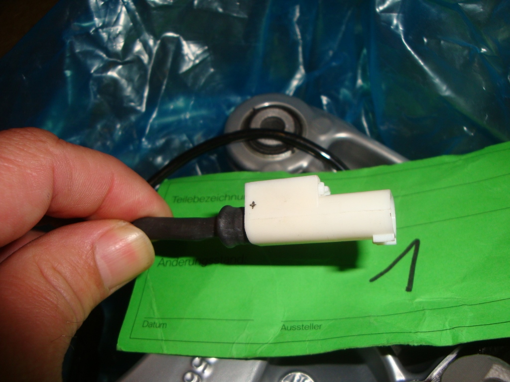

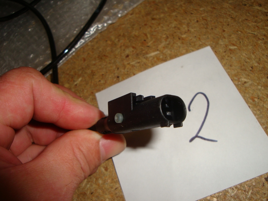

Auch die Stecker sind etwas unterschiedlich, wie ich erkennen konnte kann man einen Sensor der ersten Serie nicht am Kabelbaum der zweiten Serie einstecken da die Stecker nicht zueinander passen. Ich hoffe mal das man den Unterschied nicht nur an der Farbe erkennen kann.
DSC08760 (1024x768).jpgDSC08759 (1024x768).jpgDSC08763 (1024x768).jpgDSC08770 (1024x768).jpg
