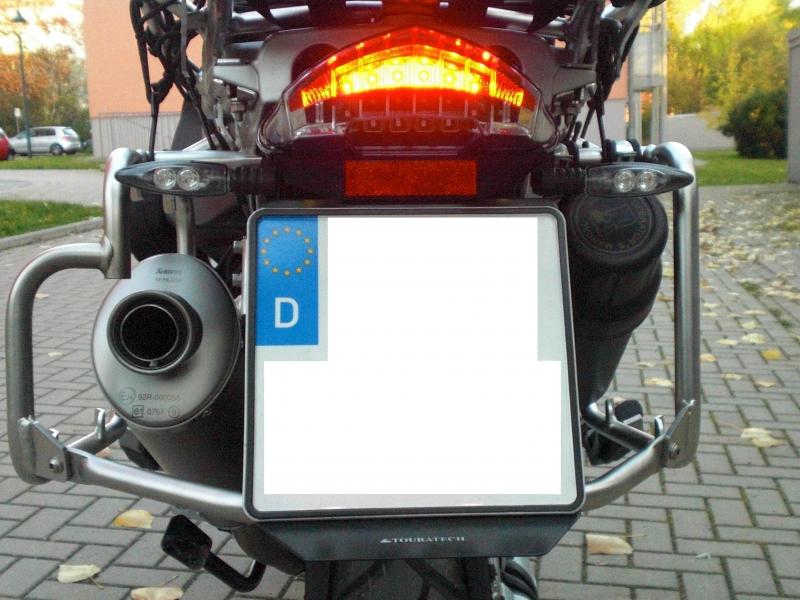

Hey Dexter,
da hast du Recht, könnten auch sofort wieder los.
Wenn die Wetterfrösche Recht behalten, dann soll es ja am Freitag und Samstag bei uns in D´dorf trocken sein ... mal schauen was geht.
Um wieder zum Thema zurück zu kommen:
Also der Spritzschutz am Heck gehört ab. Dann ggf. einen Touratech-Spritzschutz unters Kennzeichen und einen Innenkotflügel montieren.
Schon hat es sich „ausgesaut“ und ihr + Sozia bleibt von hinten und an den Beinen schon sehr trocken.
Habe dies schon einige Male bei Sauwetter und dreckigen Straßen erfahren müssen und es funzt.

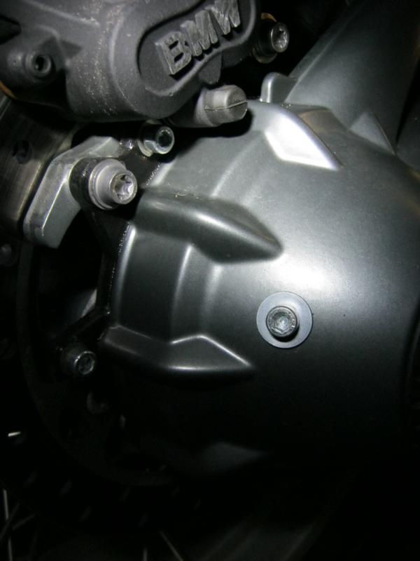

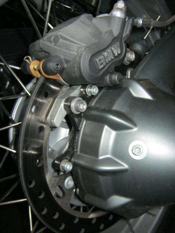

Hab den Spritzschutz ebenfalls demontiert. Ist ne rein optische Sache, Sinn macht es keinen. Aber entgegen früherer Aussagen von mir gefällt mir die neue Optik jetzt gut.
Nach der nächsten Reise weiss ich dann, ob auch wirklich keine Nachteile entstanden sind.
Moin moin!
Ich habe versucht, die Hülse mit einer Rohrzange zu lösen. Funktionierte nicht. Wie hast du es angestellt?
Gruß Raki
Raki
Raki
24.09.2010
137
Cuxland
R 1200 GSA , Bj.2012
Hülse habe ich demontiert. Den Bremssattel braucht man nicht abbauen.

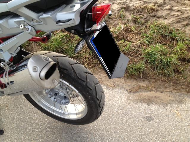

Ich habe letzteres montiert...
KWE
KWE
30.12.2009
739
Hohenlohe
R1200GS Rallye
Ausgerechnet das gefällt mir am wenigsten.
Sieht mir zu Touratechnisch, verspielt aus.:eekek:
Nr 2 find ich gut.
Leider finde ich das Ding nicht bei Wunderlich, bzw. sieht es da anders aus.

Ich muss zugeben dass ich das Röhrchen aus Faulheit noch drangelassen habe. Wie geht das denn ab ohne es zu zerstören oder zu vermacken und ohne Abbau des Bremssattels?

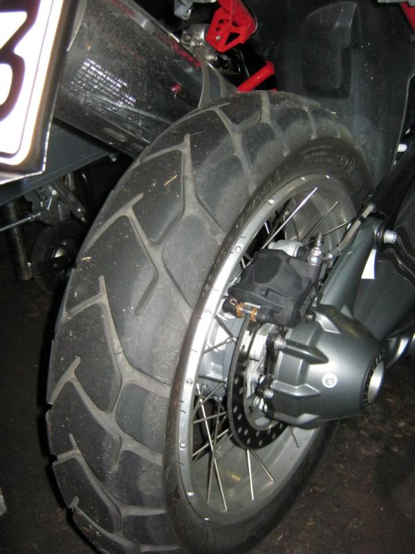

Ich fahr mit der Rallye hinten ohne Spritzschutz rum sieht einfach besser aus. War ganz einfach.
so hab mal eben Fotos gemacht, hab einfach Schrauben reingedreht damit die Gewinde sauber bleiben, den Zubehörsch...... find ich auch nicht so toll

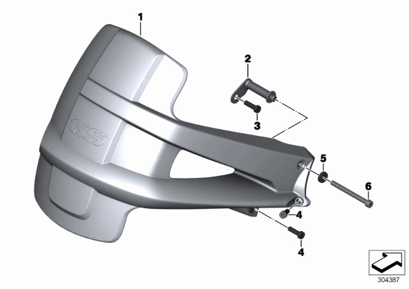

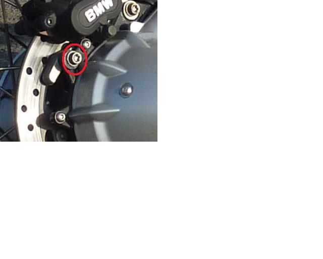

Hallo Di@k,
den Bremssattel brauchste auch nicht abbauen...
Das Röhrchen ist mit einer Lasche versehen so wie im Bild von KWE dargestellt.
Diese Lasche ist der hinteren Befestigungsschraube des Bremssattels montiert und diese mußte dann gelöst werden um das
"Röhrchen" mit Lasche ohne Beschädigungen entfernen zu können.
Nach Demontage das Festziehen nicht vergessen...
Ich habe auf eine Montage der angebotenen Abdeckungen verzichtet und die Gewindebohrungen mit entsprechenden Edelstahl-
schrauben wieder verschlossen....
Vielleicht konnte ich Dir hiermit helfen.
Gruß Pingo

Hallo Pingo!
Wo finde ich solche Explusionszeichnungen für meine GSA Bj.2012 ?
Gruß Raki

ich habe auch wer weiß was erwartet, was alles mit der "Spritzschutzabdeckung" abzudecken ist.
Im nachhinein würde ich mir das Teil nicht mehr kaufen, weil man damit nur die Bremsscheibe ein wenig abdeckt.
Der Sinn erschließt sich mir nicht ganz.
Wenn man, wie o. g., die Gewinde mit den entsprechenden Schrauben verschließt, braucht es dieses Teil eigentlich nicht....
War aber zu faul es wieder zurück zu schicken.
Zumal es versandkostenfrei kam.
