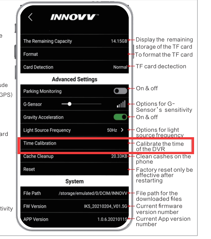

Warum auch immer es sich verstellt hat, man kann es sehr einfach über die App Re-Kalibrieren.

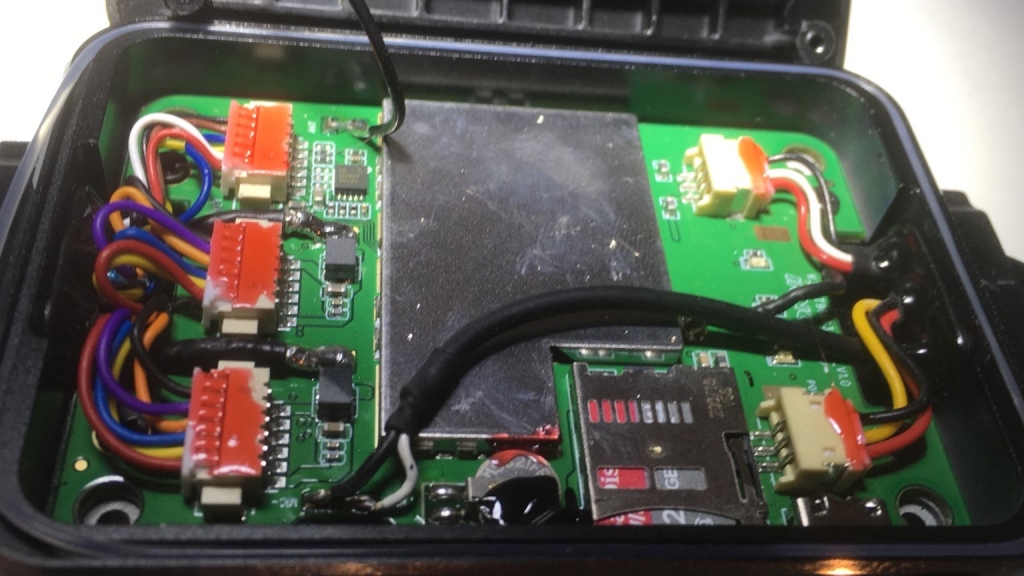

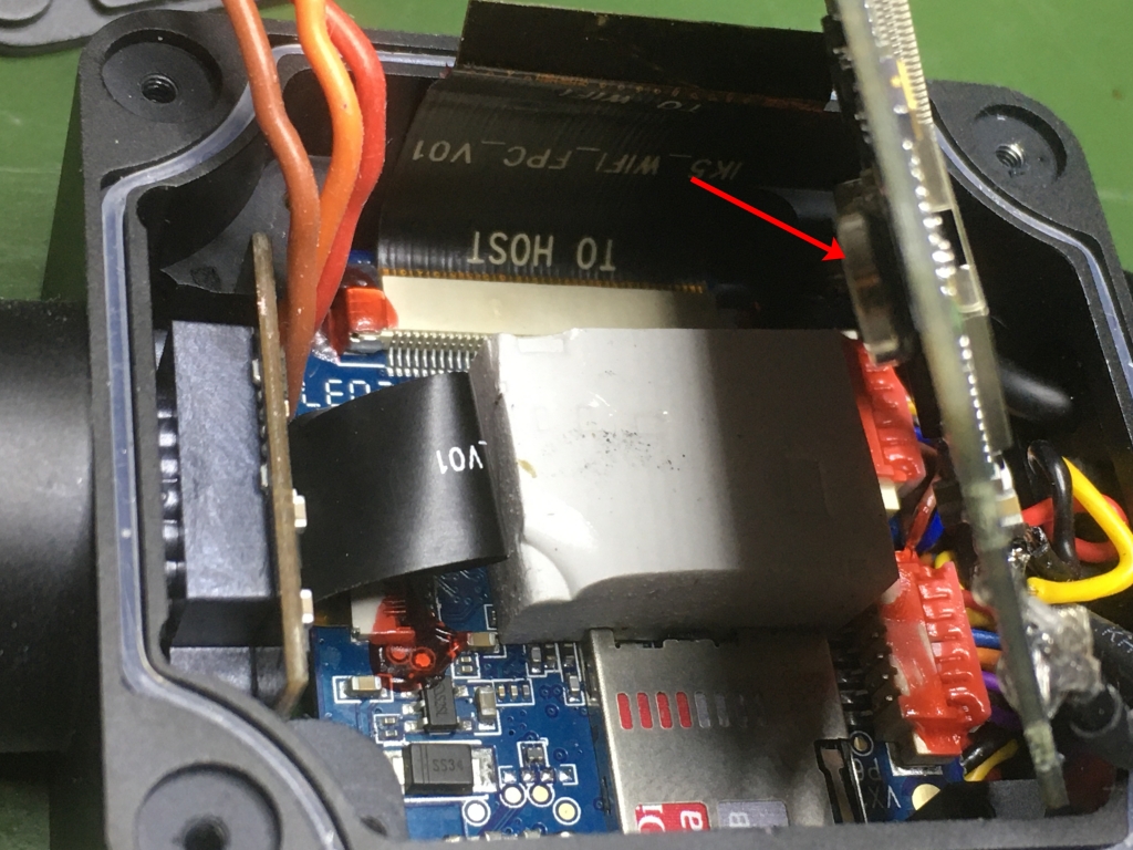

Die K5 holt sich die Uhrzeit leider nicht über den GPS Empfänger, sondern vom Smartphone, wenn man per App die Konfiguration ändert. Oder halt die Time Calibration manuell startet. Sie hat ne interne Uhr, die von einer Batterie am Leben gehalten wird. Merkt man spätestens dann, wenn die interne Batterie der K5 leer ist.
Innenleben K5. Die dicken Kabel links sind von mir für den Konsolen Zugriff.
Batterie in der K5

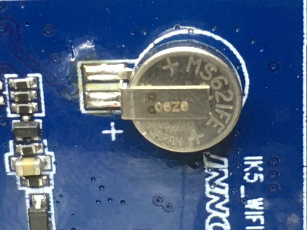

Ich habe gerade mal extra für Dich meine K5 aus dem Schrank geholt, die ich im November 2020 von Innovv für Tests zugeschickt bekommen habe Und die Uhrzeit stimmte noch bis auf 3 Minuten.
Normal sollte die Batterie so 5-7 Jahre halten.
Bei der K3, die ich im März 2021 zugeschickt bekommen habe, ist die Batterie aber vor kurzem bereits leer gegangen Da muß mal der Lötkolben geschwungen werden.
Ist in beiden Fällen aber keine große Sache, wenn man nen kleinen Lötkolben hat und weiß, welches die heiße Seite ist :wink:
