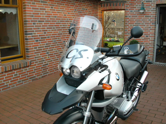

ich habe als Fahranfänger am Samstag meine erste Vollgasfahrt durchgeführt.
Irgendwann mußte ich es ja mal ausprobieren, da es windstill war bin ich dann auf die Bahn gefahren.
Meine 1150 er GS hat bis dato 63000 km auf der Uhr und läuft an sich recht rund.
Ich habe eine Schaufensterscheibe von Wunderlich (Ergoscreen) mit zusätzlichem Windspoiler montiert.
Bis Tachoanzeige 170 war alles ganz normal, sie lief wie an einer Schnur gezogen,
von da an bis zur Tachoanzeige 195 war ein leichtes Pendeln im Vorbau meiner Kuh zu verspüren.
Nicht gravierend aber doch vorhanden. Die Höchstdrehzahl lag im 6 Gang bei 5900 uprm.
Gut die GS ist keine Rennmachine, aber es beschäftigt mich doch ein wenig.
Sind diese Fahrleistungen normal? Sollten diese nicht höher sein?
Kann ich das Pendeln mit der Federvorspannung vorne ein wenig in den Griff bekommen?
Ist das Pendeln grundsätzlich gefährlich? Was kommt dananch, unkontrollierbares Fahrverhalten, Abwurf, Abflug ?

es kommt öfters vor, dass ich sie ausfahre. Treiben tue ich eine Standard 1150 mit Standardscheibe und auch rund 65000 auf der Uhr. Tragen tue ich ein engeren Textilanzug.
Was soll ich sagen, von all den Moppeds die ich bis jetzt gefahren bin ist die GS die mit Abstand stabilste. Und laufen tut sie auch wie sau, auf dem Tacho waren schon 216 drin, das waren 206 auf dem GPS. Meine Kiste ist komplett standard (aber auch liebevoll gewartet :cool:).
Für das Pendeln kann es aber viel Gründe haben, das ist forschen angesagt.
- Kleidung
- die andere Scheibe
- das Fahrwerk
- die Reifen
Hast Du die Standardscheibe noch? HAst Du enge Klamotten? Probieren.
Gruß Claus

Pendeln bei hohen Geschwindigkeiten - über 130 kmh - kann sehr viele Ursachen haben; bei einer Maschine wie der GS (zumindest 1100 und 1150) ist die Wahrscheinlichkeit recht hoch, daß es nicht an technischen Unzulänglichkeiten der Maschine liegt, sondern am Fahrer - im weitesten Sinne des Wortes.
Die GS hat nur einen bescheidenen Windschutz - mich rüttelt es auf meiner ab 160-170 so brutal durch, daß ich bislang noch niemals schneller gewesen bin. Der Wind kann überall angreifen, vor allem an der Bekleidung. Sie muß eng anliegen, nix darf rumflattern. Gleiches gilt für jede Form der Beladung - Koffer, TRS "undsoweiter" - Kleinigkeiten können hier enorme Bedeutung erlangen. Beispielsweise hatte sich bei meinem letzten Ritt über die Bahn der Klettverschluß am unteren Ende des linken Hosenbeins gelöst, der den Bund eng zusammenhalten soll - im Ergebnis hat es da links unten beträchtliche Unruhe gegeben.
Eine solche Hochgeschwindigkeitsfahrt mit der GS will also sorgfältig vorbereitet sein.
Mit meinem Sporttourer ist das ganz anders: da wird der Wind durch die Verkleidung um den Fahrer (der natürlich auch viel weiter runter gehen, sich auf den Tank legen kann) herumgeleitet - da sind solche Bekleidungsflatterteile schon nicht mehr so wichtig.
Und selbstverständlich kann auch jedes Teil an der Verkleidung der Maschine, daß entweder nicht bombenfest sitzt, oder auch nur ein bischen falsch angeschraubt ist, ein paar Millimeterchen aus der vorgeschriebenen Passform herausragt, ähnliche Effekte hervorbringen.
Last not least führt auch ein inkorrekter Reifendruck zu solchen Erscheinungen - ich kontrolliere ihn alle 1x wöchentlich, längstenfalls nach 1000 km.

Mir ist schon klar das die Pendelsuche recht mühselig werden könnte.
Da überlege ich wirklich den Aufwand überhaupt zu betreiben...
Vielleicht liegt es ja wirklich an diesem Vorbau.
Meine Kleidung sitzt eigentlich recht eng, dafür sorgt schon mein Bauch :)
Ich habe die vordere Federung nun mal um eine Raste verstellt. Mal sehen ob das was bringen wird.
Ändern an der mauen (?) Höchstgeschwindigkeit wird das nichts.

Die 11x0 GS neigen bei Vollgas zum Pendeln. Deshalb zieren sich auch viele TÜVies andere als die Originalscheiben einzutragen bzw. diese auszutragen (sind Bestandteil der ABE).
Wenn man eine Tischtennisplatte dranschraubt wird die Karre noch langsamer. Das hat was mir der Aerodynamik(cWa) zu tun die sich zur wachsenden Geschwindigkeit quadratischer auswirkt.
195 mit grosser Scheibe ist ordentlich. Ob das sinnvoll ist, sein muss, etc. sei undiskutiert. Das Fahrwerk einer GS ist eben tendenziell "Enduro" und nicht "Rossi". Wäre ein 3 Meter hoher Karren ideal zum Rennfahren, würden bei Rennen nicht lauter derart flache Kisten herumeiern

ich hatte bis zum vergangenen herbst auch eine 1150gs adv. das mit dem pendeln ist mir ebenfalls aufgefallen, war aber - denke ich - auch tagesformabhängig. wie so oft hat die wahrheit mehrere wurzeln. die 1200er gs adv fährt sich da deutlich entspannter, aber das kann dich nun bestimmt nicht beruhigen. fakt ist: es ist anstrengend, deine kuh am vollgas zu treiben. und wenn dann noch koffer dazukommen oder ein topcase(sind bei der alten ja ohnehin nur bis 130 empfohlen) wird es noch was schwieriger. aber wann brettert man schon auf der autobahn. und für die paar gelegenheiten wird es immer reichen, wenn du dich nicht selbst überschätzt.
gute fahrt! (...auch bei vollgas!)

Meine 1150 Adventure fährt bis zur Höchstgeschwindigkeit absolut pendelfrei. Das einzige Pendeln, das ich schon mal hatte, ist das durch den Fahrer in den Lenker eingeleitete Zerren durch den Wind an Schultern und Armen. Wenn man die GS aber locker am Lenker führt, fährt sie wie an der Schnur gezogen.
Wenn Du Einflüsse durch dich selbst ausschließen kannst, würde ich es auf die Scheibe schieben. Mal vorausgesetzt, dass Reifen(-druck) und Geometrie in Ordnung sind.

musste ebenfalls einsehen, dass die bauweise meiner 1150 adv für höhere geschwindigkeiten wohl suboptimal ist:cool: habe letztlich ein motortuning machen lassen mit dem ergebnis, dass sie jetzt über den gesamten drehzahlbereich frei und willig hochdreht (die reine freude), aber die höchstgeschwindigkeit mit 190 körpergrösse, puffiger bullsonjacke, topcase, lenkererhöhung, windschilderhöhung, wunderlich clearprotect und höherlegung durch verkürzten paralever und öhlins bei 200 laut tacho erreicht ist. pendeln habe ich nicht festgestellt, errinnere mich aber noch daran, dass seinerzeit der clear protect auf der bahn mehr stabilität gebracht hat und nehme an, dass die öhlins jetzt auch ihren beitrag leisten.
Praesimfh
Praesimfh
08.03.2009
574
LDK/Hessen
R1200GS LC ADV
Ich hatte meine GS bis vor ca.1,5 Jahren mit der Vario-Screen von MRA versehen.
Beladen mit Tankrucksack, Gepäckrolle und vollen Koffern, waren ca. 195 Km/h völlig
ohne Pendeln drin! Wichtig ist allerdings das anpassen des hinteren Federbeins (Federbasis) auf das zus. Gewicht! Man hat sonst das Gefühl, dass die Front sehr unruhig liegt und damit Unruhe ins Gestühl bringt.
Gruß Heiko
