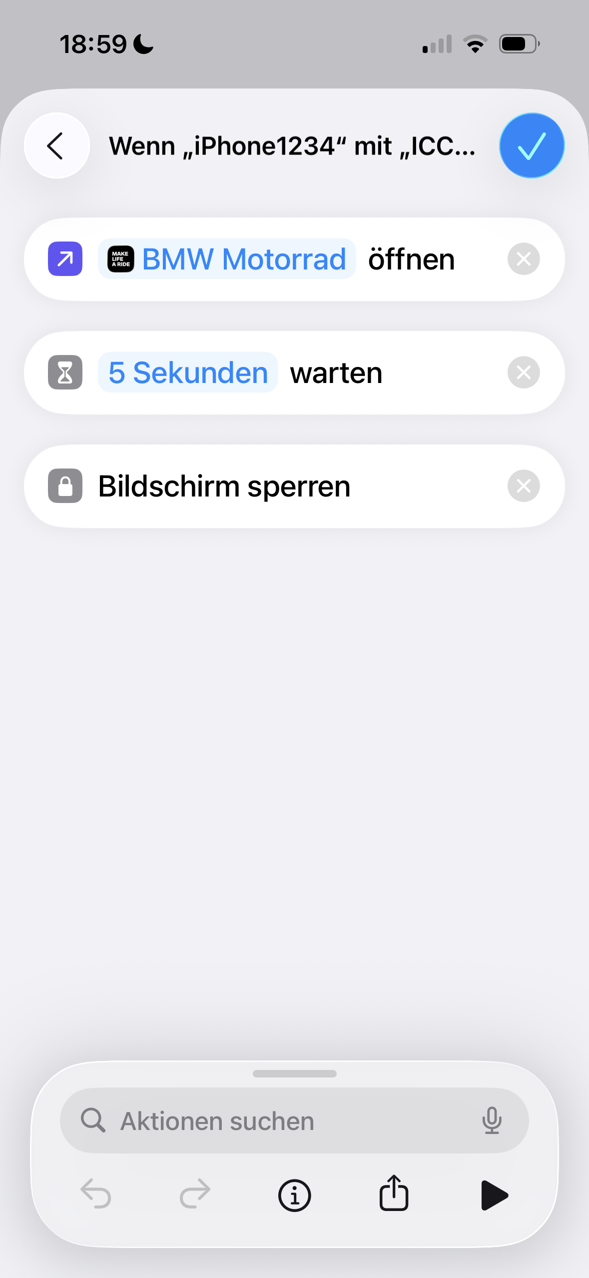

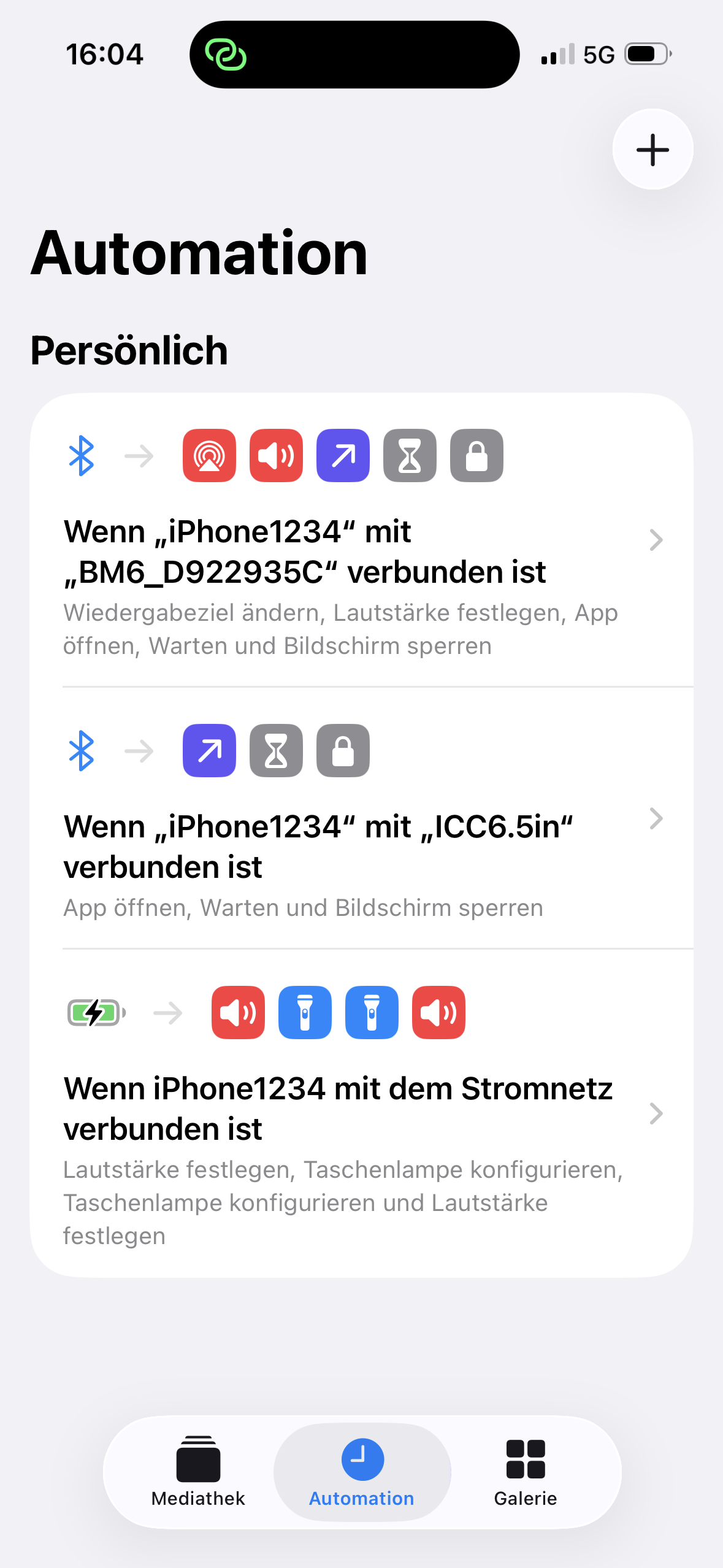

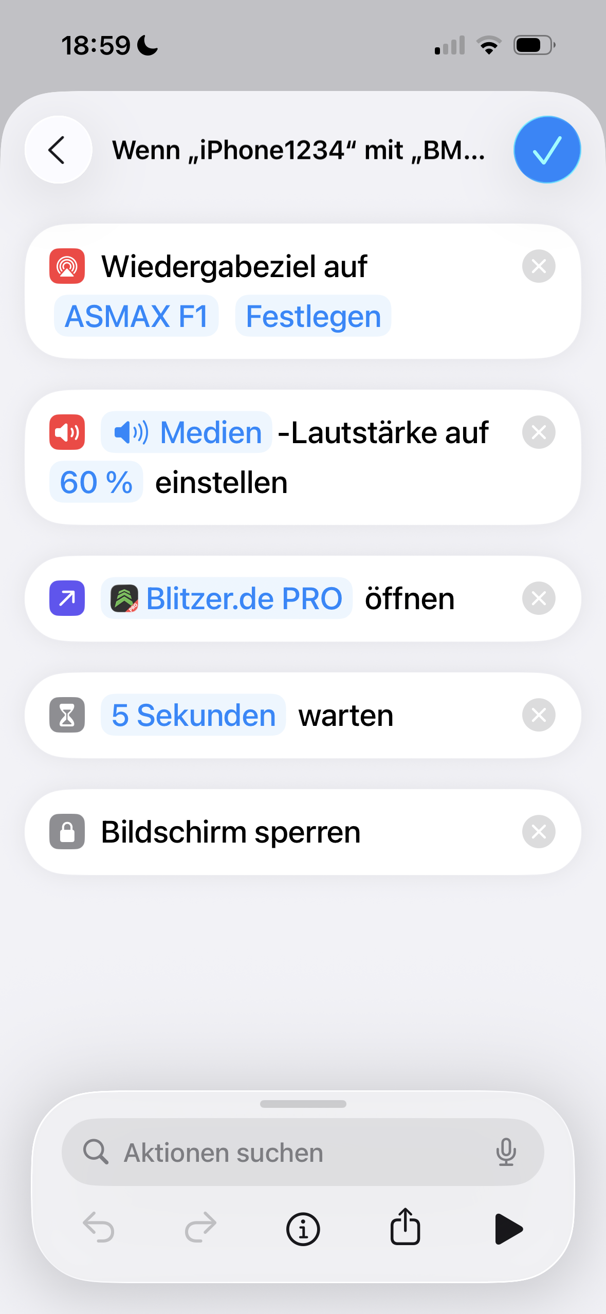

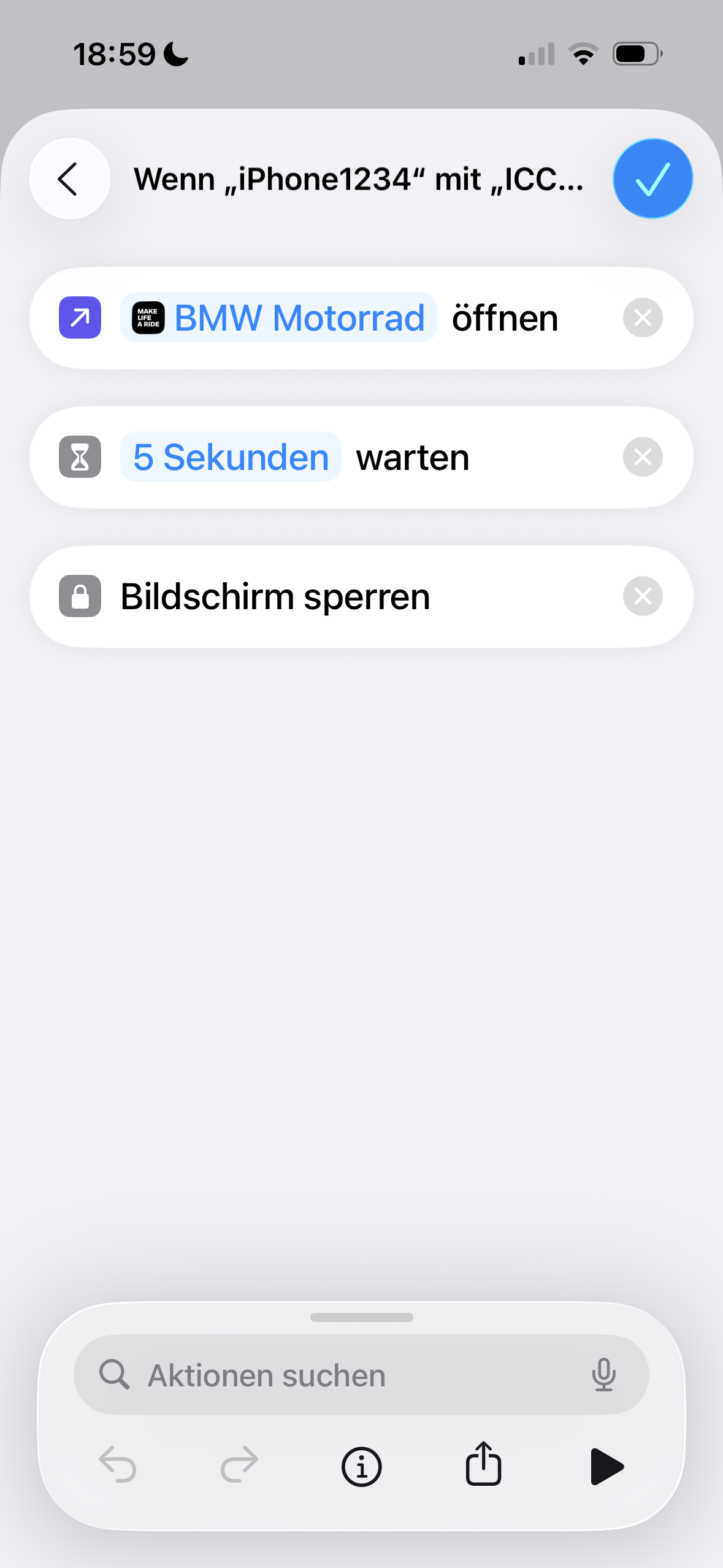

Also:
TFT, ein CarPlay Device, iPhone, Headset sind im Spiel.
Ich will folgendes:
Wenn iPhone mit TFT (ICC6.5) verbunden wird automatisch die BMW App öffnen und dann den Bildschirm sperren.
Gleichzeitig soll wenn das iPhone mit dem CarPlay verbunden wird das Wiedergabeziel aufs Headset gehen (das klappt, Musik kann ich hören) die Blitzer App starten und der Bildschirm gesperrt werden.
Ziel: Mit TFT verbunden sein um über der BMW App die Strecke aufzuzeichnen, über das Headset Mitteilungen und Musik vom CarPlay zu hören. Klappt alles.
Was nicht geht: Bei jedem Anruf ist das Wiedergabeziel auf ICC6.5 gestellt, so dass ich jedes mal manuell aufs Headset stellen muss. Hier meine Kurzbefehle:
Mit den "Wartebefehlen" versuche ich, nicht alles auf einmal auszuführen. Wundert mich auch, dass nicht alle Automationen immer funktionieren. Mal geht es, mal nicht. Echt lästig.

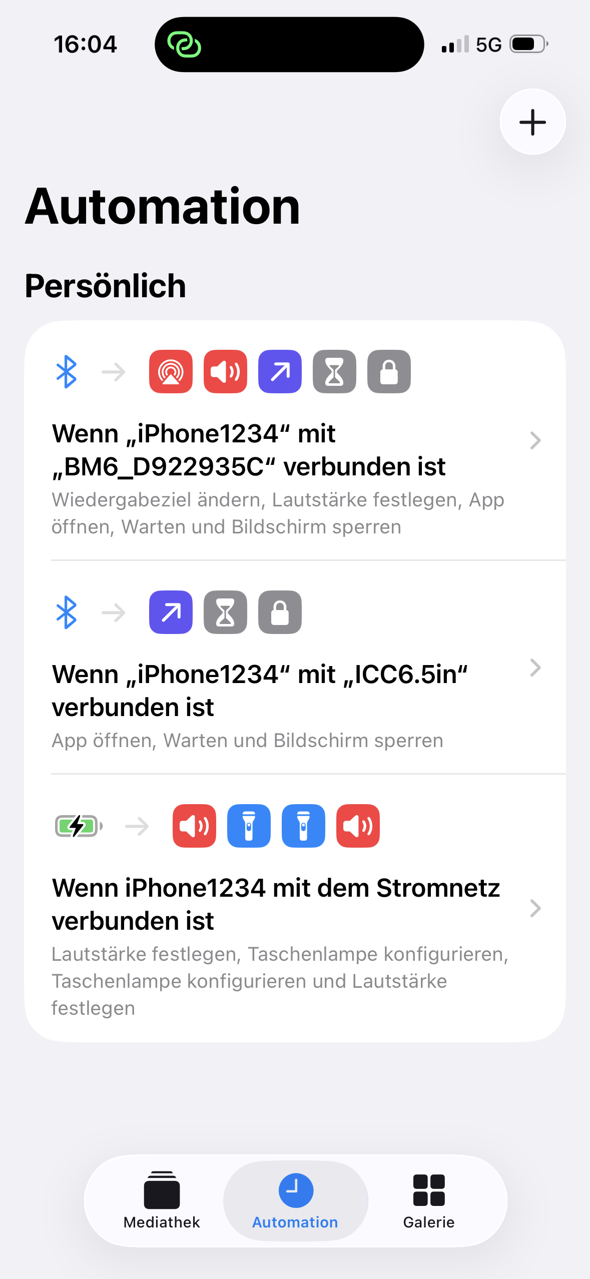

Eigentlich sollte der Kurzbefehl automatisch laufen, auch wenn dein iPhone gesperrt ist.
Überprüfe mal bitte folgende Einstellungen:
Auch diese Einstellungen sind bei mir seit Anbeginn der Kurzbefehl-Nutzung aktiv, läuft manchmal trotzdem nicht...

Die Bedingungen im Bild 1 sind nach dem ersten Durchlauf (Anruf) erfüllt — wo ist das Kriterium zurückzuschalten auf Dein CarPlayDevice?
Oder hab Ich nicht wirklich die Funktion verstanden!?! Von dort möchtest Du doch den Ton dann wieder haben oder?
