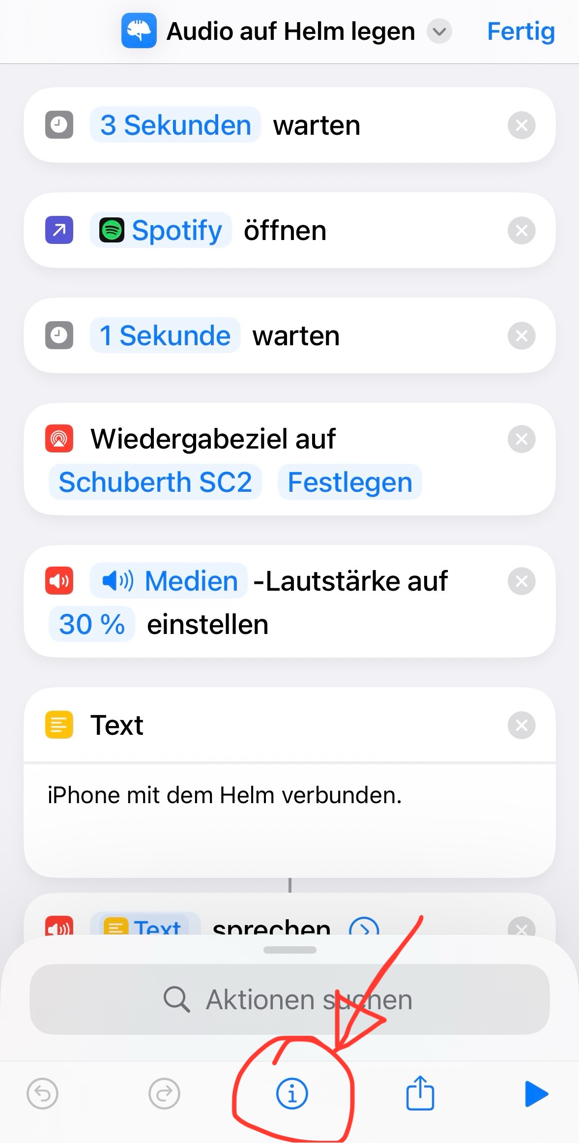

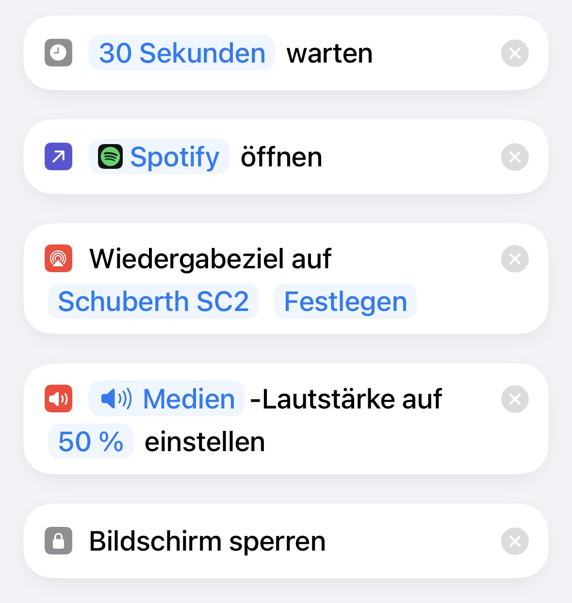

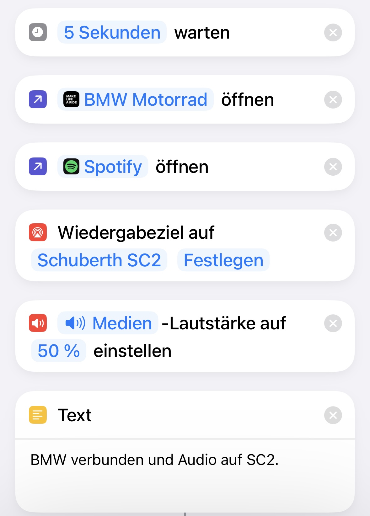

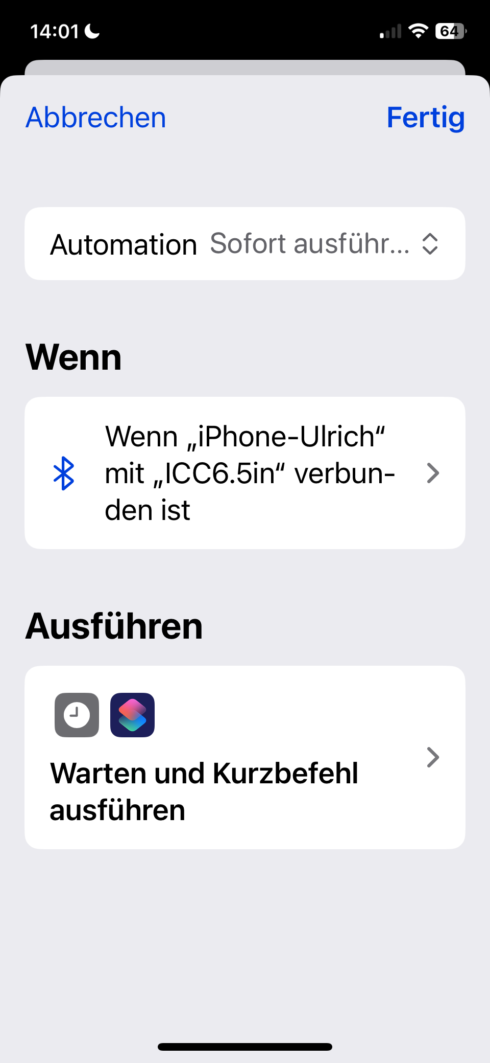

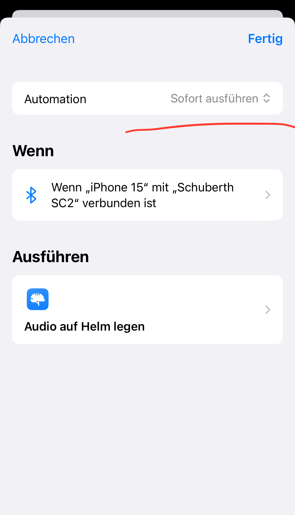

Musste meine beiden Automationen leicht anpassen.
Beim ersten Kurzbefehl erst die Apps öffnen und dann das Wiedergabeziel ändern.
Und bei der zweiten auch zuerst die App öffnen. Davor aber 30 Sekunden warten, da das SC2 sich schneller mit dem iPhone verbindet als mit dem TFT.

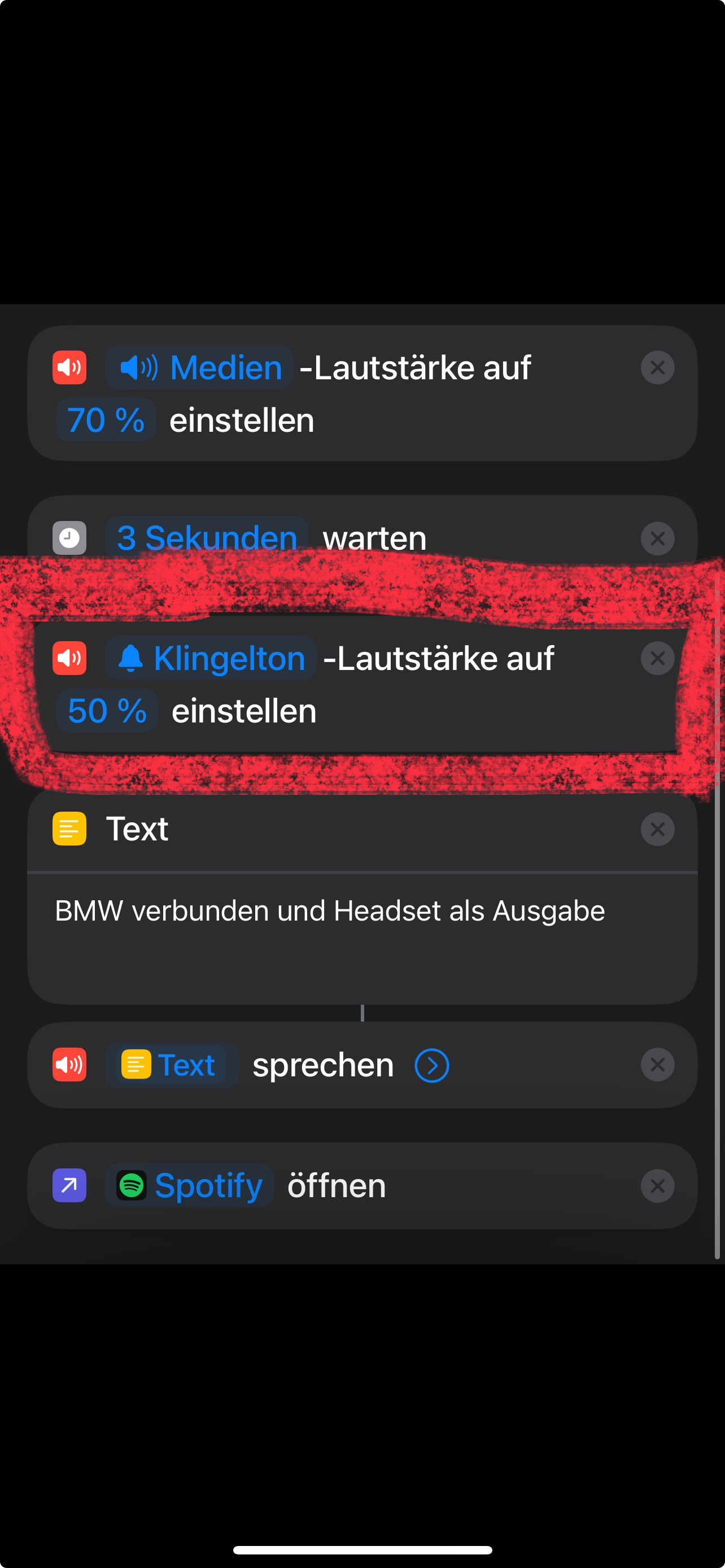

Hallo @Oli-Se,
geil das Du dich jetzt auch beteiligst.
Da mein Smartphone eigentlich immer lautlos ist, kam die Ansage (gesprochener Text) immer zu leise, daher habe ich bei mir noch den Klingelton mit eingebaut, … siehe Bild.
Dies mal als mein Verbesserungsvorschlag.

@Oli-Se,
jetzt habe ich deine Nachricht genauer gelesen inkl. den Bildern.
Du hast erst Spotify geöffnet und DANN das Wiedergabeziel gesetzt.

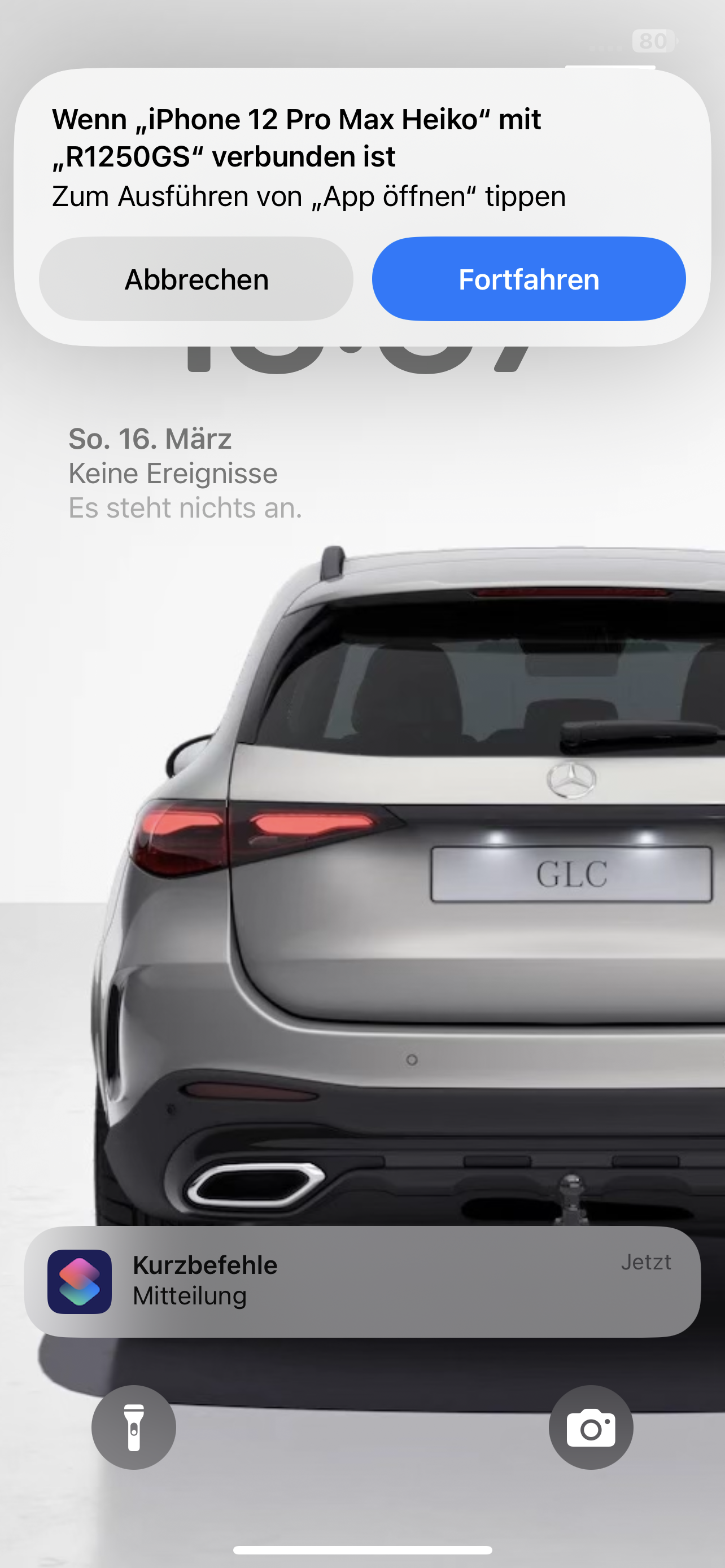

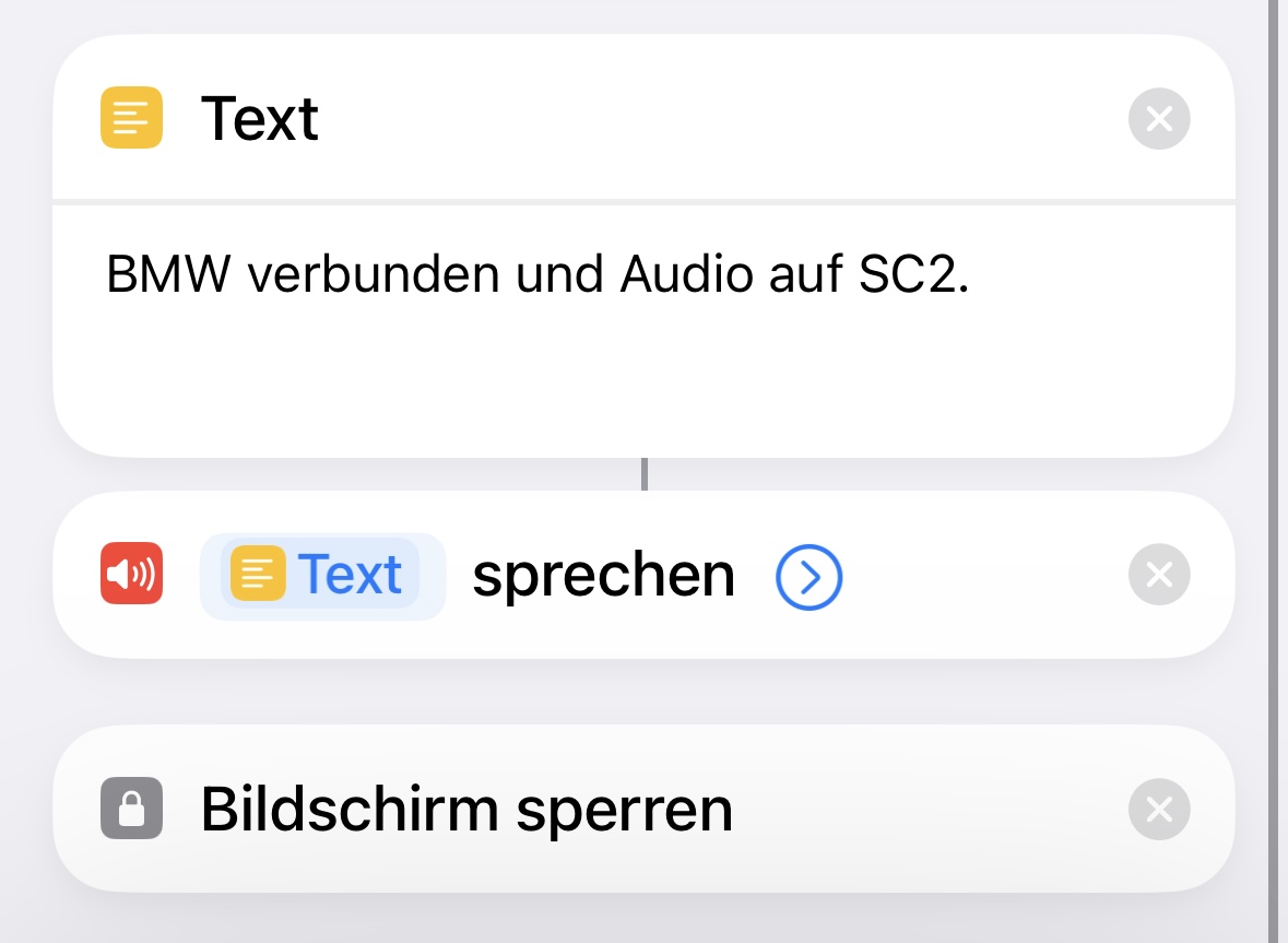

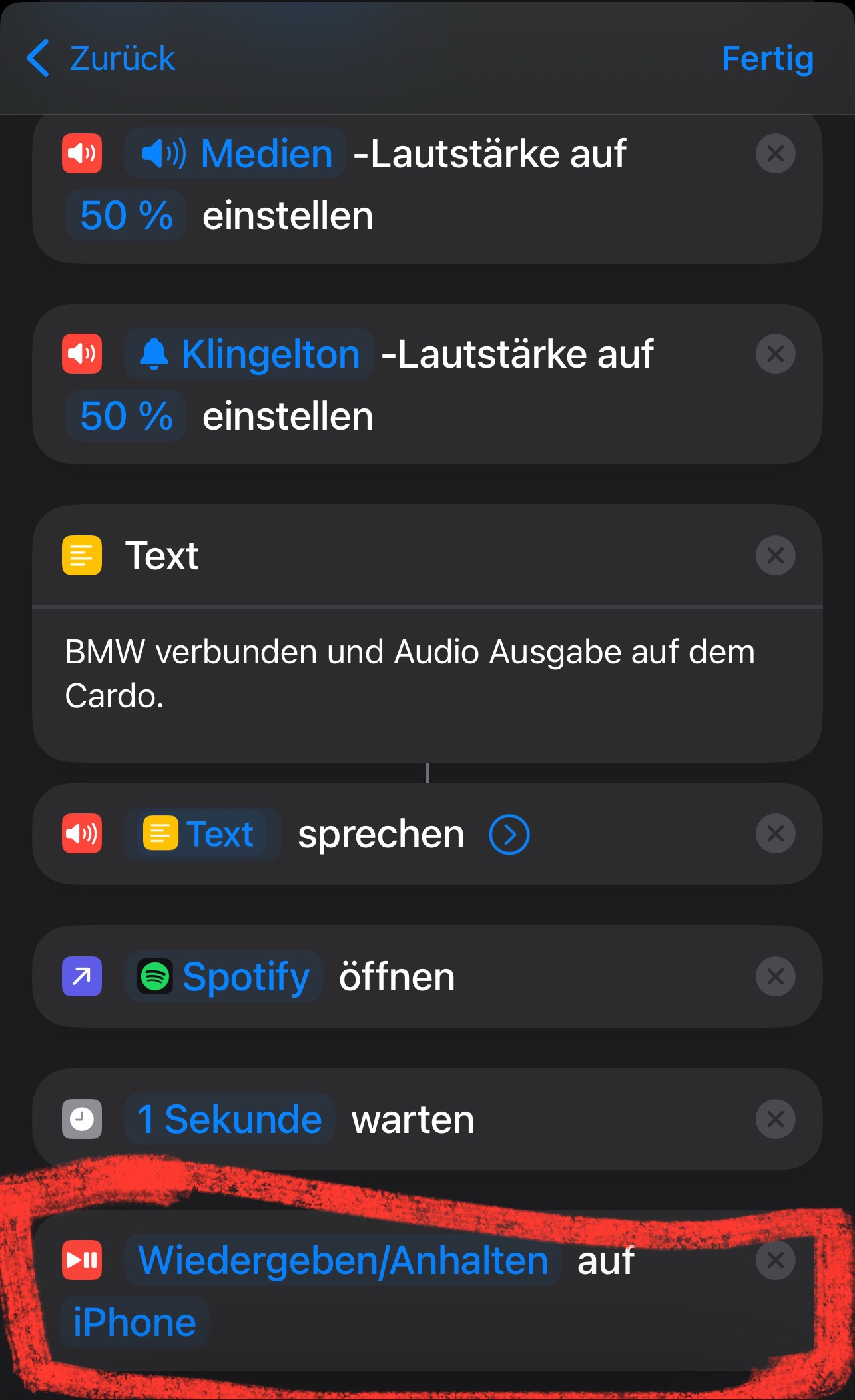

Ich habe auch noch was eingebaut, …. aber es zickt noch n wenig.
Ich habe noch eingebaut das Spotify nicht nur dich als App öffnet sondern gleich startet.
ALLERDINGS, geht das nur wenn das Smartphone entsperrt ist, bzw. will das iPhone im gesperrten Zustand eine Bestätigung mit Entsperrung. Das macht aber wenig Sinn, da ich nicht das iPhone rauskramen will. Dafür suche ich noch nach einer Lösung.
Ungewollter Sperrbildschirm:
Grüße sunraiser

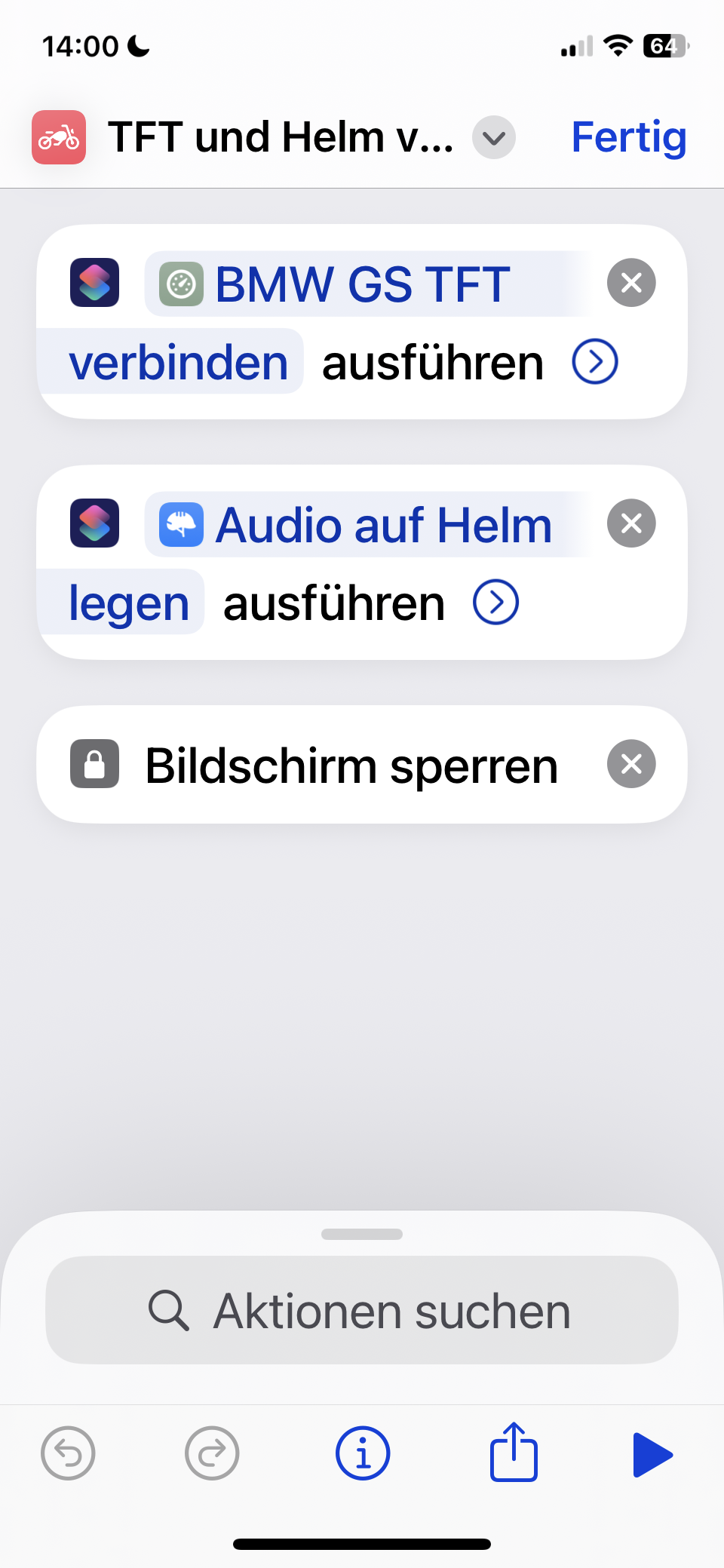

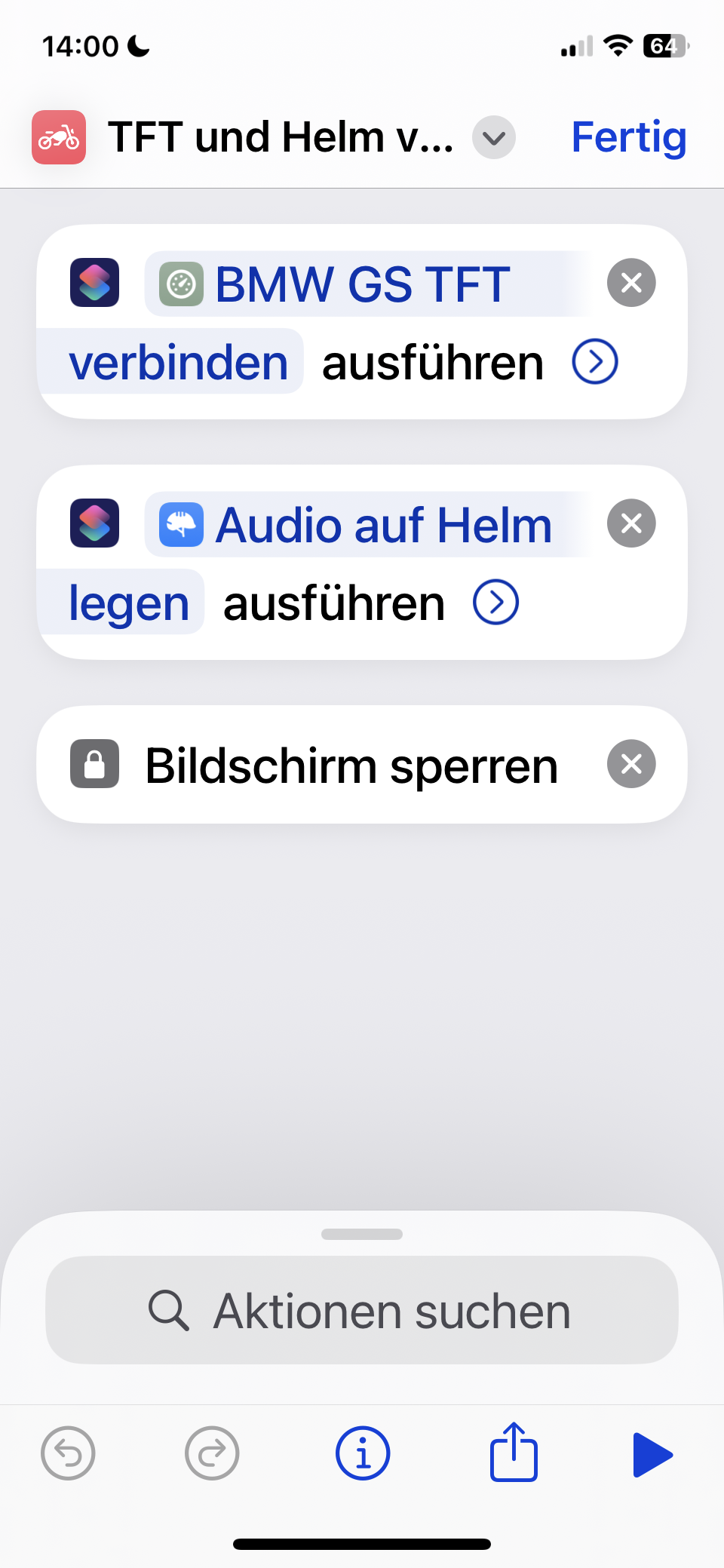

Ich habe alles von und deshalb wie @Oli-Se, nur auf meine Geräte angepasst und um eine Automation bzgl. BT-Verbindung ergänzt s.u. (1.Bild)
iPhone12 Pro iOS 18.6.2, Schuberth SC1A V2.11 (SENA), Moped siehe Avatar, TFT, ConnectedApp 5.6.1, CRN aktueller Softwarestand v1.0.5
Ergänzung: Mein CRN hat keine BT-Verbindung, zu keinem anderen Gerät! Steckt nur in der Halterung und ist somit durch das WW bedienbar.
Hoffe damit geholfen zu haben!
Habe am Montag meine letzte Tour gefahren, hat alles einwandfrei zusammengearbeitet auch beim Tankstop! Anschließend hat sich alles wieder wie gewünscht zusammengefunden und gekoppelt.
Auch die Aufzeichnung der Strecke erfolgte in in beiden Geräten, CRN und ConnectedApp ohne Probleme!

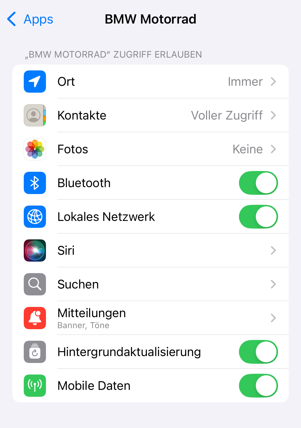

Wie sehen deine Automationen aus? Ich habe auch alles miteinander verbunden, aber mein TFT verliert immer wieder die Verbindung zum BMW App...
Versuch mal in den Einstellungen der App dann alles so einzustellen. Könnte dann funktionieren.

Hallo @Oli-Se, „Lokales Netzwerk“ ist bei mir auf >AUS<, das scheint nicht erforderlich zu sein, den Rest habe ich identisch.
Kann natürlich notwendig sein, wenn man keine eigene SIM im CRN hat und das lokale WLAN des Handys benutzt (VerkehrsDaten)

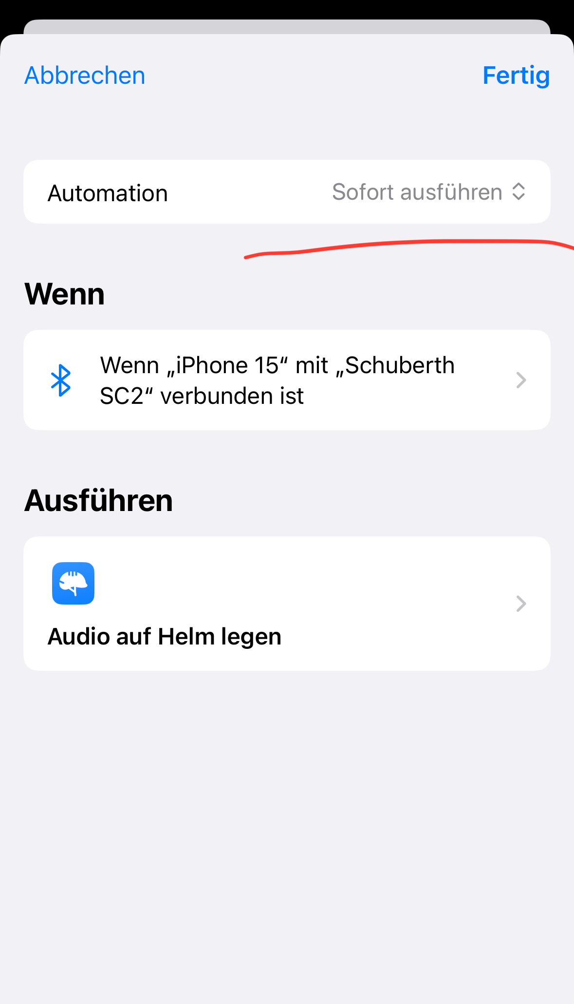

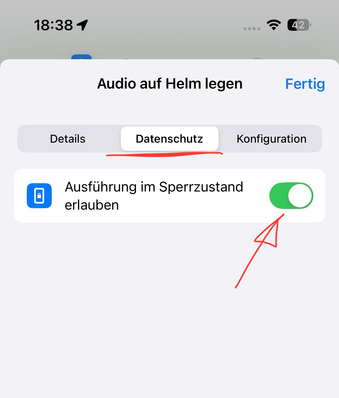

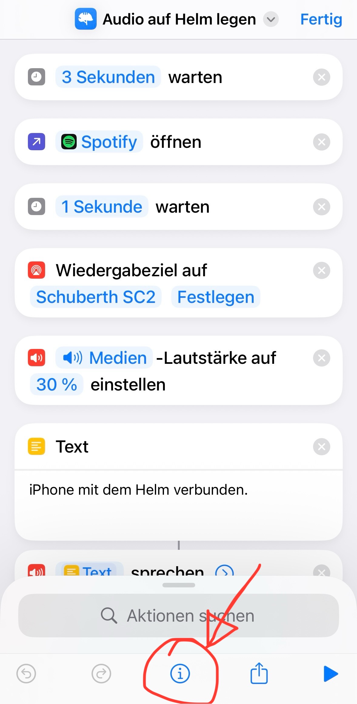

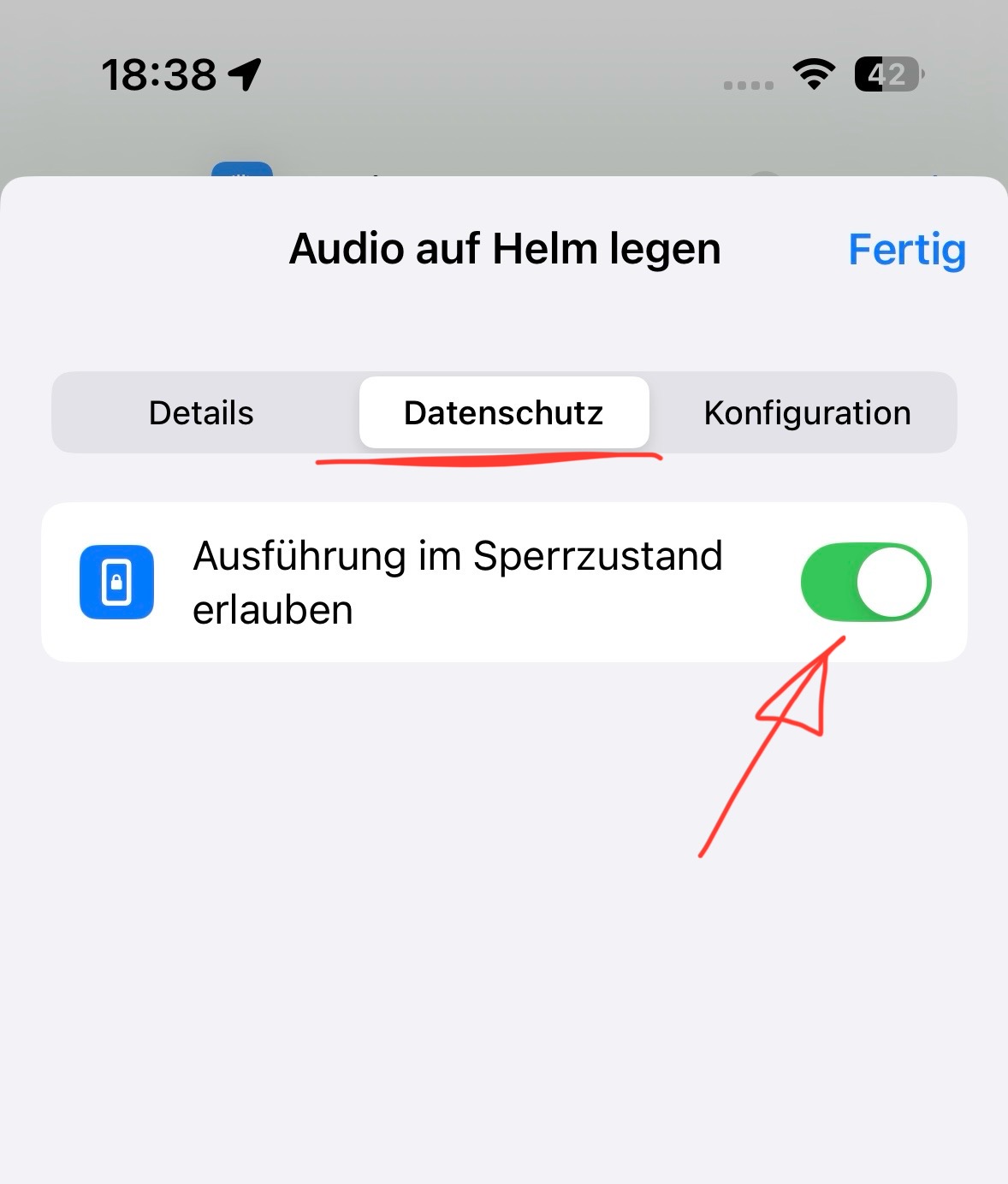

Auch die Automation die ich gebaut habe funktioniert nicht automatisch, nur manuell obwohl alles richtig eingestellt ist. Bis heute keine Lösung gefunden...
Eigentlich sollte der Kurzbefehl automatisch laufen, auch wenn dein iPhone gesperrt ist.
Überprüfe mal bitte folgende Einstellungen:
Das "Sofort ausführen" sollte bei der Automation ausgewählt sein.
In dem Kurzbefehl auf das "info" Zeichen klicken und dann unter Datenschutz den Button "Ausführung im Sperrzustand erlauben" aktivieren.
