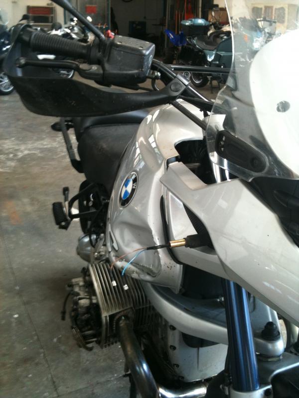

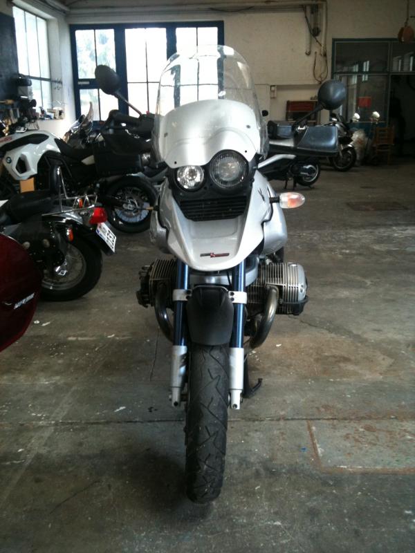

Hallo Leute,
ist zum Glück nix schlimmes aber ich will es euch nicht vorenthalten. Gestern Abend wollte ich mal kurz ne Runde fahren. 5 Minuten später wars das dann auch schon. Der Audi A5, der vor mir in ner 30er Zone daherzuckelte machte plötzlich ne "Vollbremsung" weil dieser abbiegen wollte (Einen Blicker habe ich allerdings erst gesehen, als die Bremsleuchten schon an waren) und dann wars das auch schon. Hab zwar noch den Anker geworfen, aber gereicht hat es leider nimmer. Der Dame im gerade frisch geliehenen Audi und mir, ist Gott sei Dank nichts passiert. Mich hats kurz vom Sitz angehoben als die Kuh in den Kofferraum gebissen hat. Mehr aber auch nicht.
Schäden an der Kuh:
- Schnabel leicht verschrammt.
- Gabel defekt
- Die Aufnahme Vorderrad - Telelever hats nach hinter verschoben
- Felge sieht zwar noch gut aus, wird wohl aber auch getauscht
- Reifen (muss eh ein neuer drauf)
Ansonsten bin ich mal gespannt, was der Sachverständige noch alles findet.
Vollkasko hab ich zum Glück noch.
Mal schaun wieviel Euros mich der ganze Spaß nun kostet.
Jemand schon mal nen ähnlichen Schaden gehabt?

Sodele, Gutachten ist da...
Die gute Nachricht: Es müssen nicht viele Teile getauscht werden.
Die schlechte: Diese sind dafür recht teuer.
- Gabelholm Links u. Rechts. (war ja klar) 1000.-
- Telelever (hat optisch zumindest keinen Schaden) 270.-
- Kugelgelenk im Telelever 72.-
- Felge (Wird vorsichtshalber getauscht. Ob diese verzogen ist weiss ich noch nicht) 670.-
- Radlager Links/Rechts 50.-
- Reifen vorne (müsste eh bald ein neuer drauf) 90.-
- Lenker (der hat an der Seite nur einen Kratzer) 182.-
- Gabelbruecke 270.-
Macht also ohne Montagekosten satte 2600.- Material.
Mit Montage ca. 3500.-
Ein Restwert steht auf dem Gutachten leider nicht drauf.
Für mich stellt sich nun die Frage,... mach lassen, selber machen (mit vielleicht gebrauchten Teilen) oder die Kiste verkaufen?!
Sämtliche Teile sollten ja wohl selber zu wechseln sein. Schrauberkompetenzen sind vorhanden.
Die Frage ist nur, wo bekomm ich das ganze Zeug her?!
Oder hat jemand Interesse an ner schönen Blau/Weissen GS die regelmäßig von mir abgeleckt worden ist?
