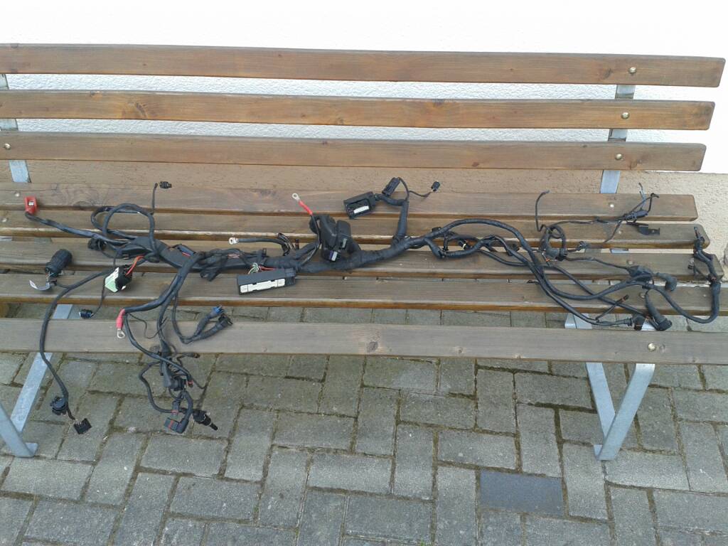

Und den seltenen Kabelbaum für das Modell hatten wir auch gleich gefunden.
Läuft......[emoji39] [emoji4] [emoji4]

Abs aus- einbau, Schwinge ausbebaut und beide Manschetten am Kardan ersetzt. Kabelbaum ersetzen und 50 000er Kundendienst.
Das ganze hat sich auf ca.
80 Arbeitsstd incl. viel Putzarbeit summiert.
Aber jetzt steht die Kuh wieder wie neu da...[emoji4]
