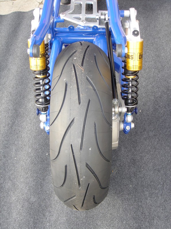

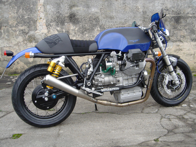

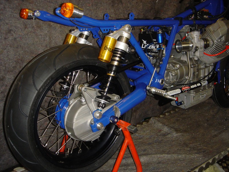

blablabla 5jahre :confused:
..ich rede von leicht porösen und nicht von gerissenen manschetten,
und so ein k-gelenk kann auch mal bischen wasser ab ohne das es gleich bricht oder verrottet :-)! Es ist gut gefettet, wenn nicht ist es eh eine frage der zeit bis es verschlissen ist. Klar würde ich es dann zeitnah reparieren, hatte schon viele poröse gummiteile, das zeugs aus dem zubehör, zumindest für alte guzzis taugt keinen schuß pulver!
Es gibt sogar offene systeme, was sagst du dazu?
Scheinst ja viel erfahrung damit gemacht zu haben in deinem einen mopedjahr!?
Hatte schon 2 kreuzgelenkbrüche, 1x konnte ich sogar noch vorsichtig von limburg bis mainz fahren!
Kenne auch andere aber keinen dem das hinterrad dabei blockiert ist, ist bei bmw vielleicht anders, glaub ich aber nicht, aber ausnahmen bestätigen die regel!
hier mal ein bsp. für einen modernen offenen kardan, und der wird bestimmt nicht jeden tag geschmiert.
lederkombi
lederkombi
22.09.2016
6.528
Basel-Schweiz
Honda X-Adv
Mann, musst Du mir den Mund mit diesen Guzzis derart wässerig machen? :cry:
