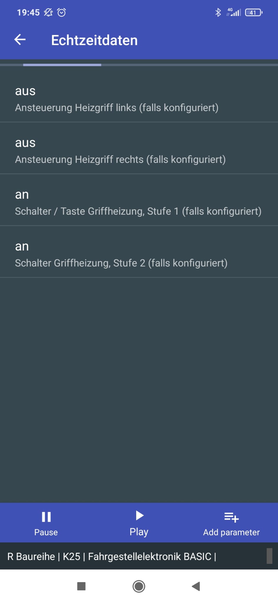

Hi.
Vielleicht kann mir jemand bei meinem Problem mit der Griff Heizung helfen. Diese war einseitig ausgefallen, weil der Heizdraht im Griff gebrochen war. Diesen habe ich repariert und der gemessene Widerstand passt nun auf beiden Seiten.

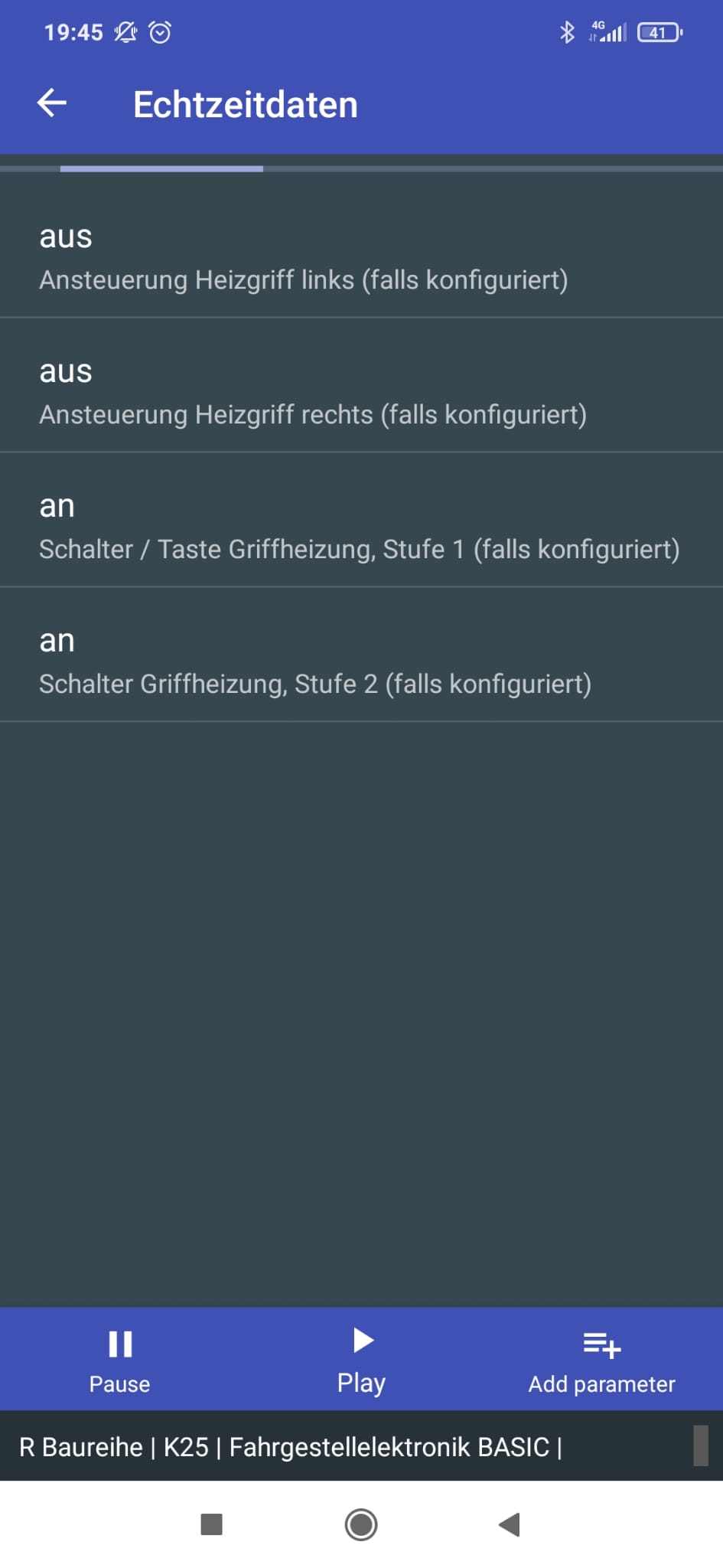

Jedoch wird kein Griff mehr heiß, wenn ich die Griff Heizung über den Schalter einschalte. Über die Diagnose App kann ich beide Heizungen ansteuern und beide funktionieren ohne dass Fehler hinterlegt werden.
Bei den Echtzeitdaten ist zu erkennen, dass der Schalter zur Heizstufenauswahl funktioniert. Jedoch wird über diesen kein Griff angesteuert. Das Steuergerät erkennt den Befehl vom Schalter aber steuert die Heizung nicht an, obwohl kein Fehler hinterlegt ist und man es per App ansteuern kann.
Hat jemand eine Idee, was das Problem sein kann?
Vielen Dank.

Fehler gefunden: Der Bediener.
Motor muss anscheinend laufen, damit die Heizung funktioniert 😅
Es geht wieder alles.
