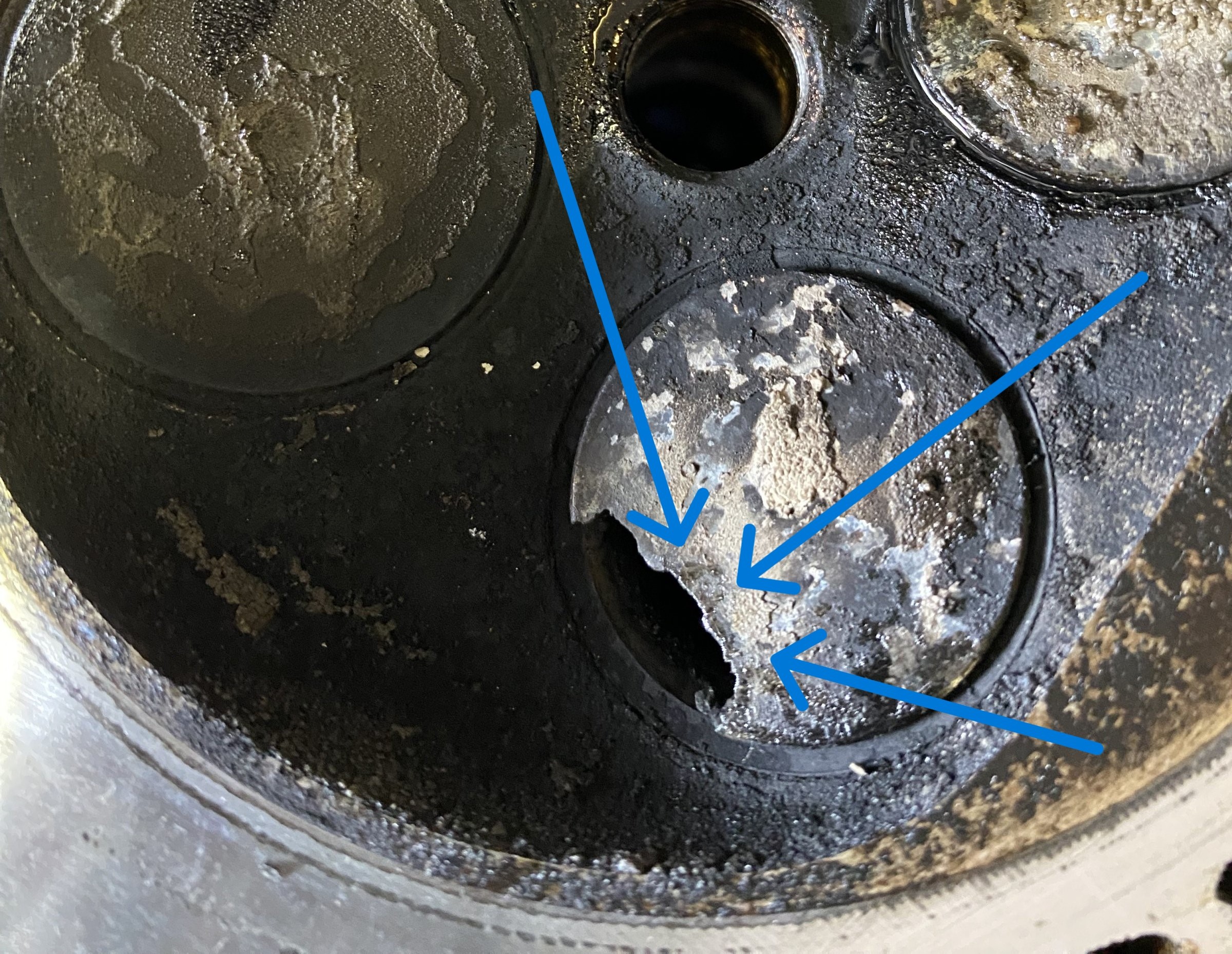

Langer Fred :smile:. Auf Seite 4 hat er doch den Kopf ausgebaut...
Uiiiii ... Danke! Ich habe jetzt trotzdem nicht alles gelesen, den ausgebrochenen Ventilteller habe ich nach Deinem Hinweis dann doch recht schnell erkannt.
Also, ich würde ALLE Ventile wechseln, zumindest beide Auslassventile , denn das hat seinen Grund, warum ein Ventilteller ausbricht. Da wäre mir unwohl bei dem anderen (noch nicht defekten ?) Ventil.

Das halte ich für unnötig. Die anderen Ventile haben kreisrunde Ablagerungen die nicht weggebrannt sind, die hatten kein Hitzeproblem. Neu eingeschliffen, die Schäfte geputzt und neue Schaftdichtungen verbaut hat er ja an allen vier, das reicht.
Das kaputte Ventil hat wegen Ölkohle am Schaft nicht mehr richtig geschlossen, durchgepfiffen und überhitzt. Die BMW Boxerventile mit ihren Spagettischäften werden zu 95% vom Ventilsitz gekühlt, wenn geschlossen. Wenn die zu nicht richtig sitzen, brennen die sofort weg.
Bei Lycoming Luftkühler Flugmotoren ist das ein häufiges Problem. Die haben keine Ventilschaftdichtung und dicke natriumgefüllte Schäfte (12 mm), die richtig heiss werden. Die endoskopieren wir jedes Jahr. Da gibt's kistenweise Literatur dazu...

Ich schreibe es deswegen, weil das Bruchstück ja schon recht flott da im Brennraum und an den Unterseiten der Auslassventile herumgedengelt hat.
