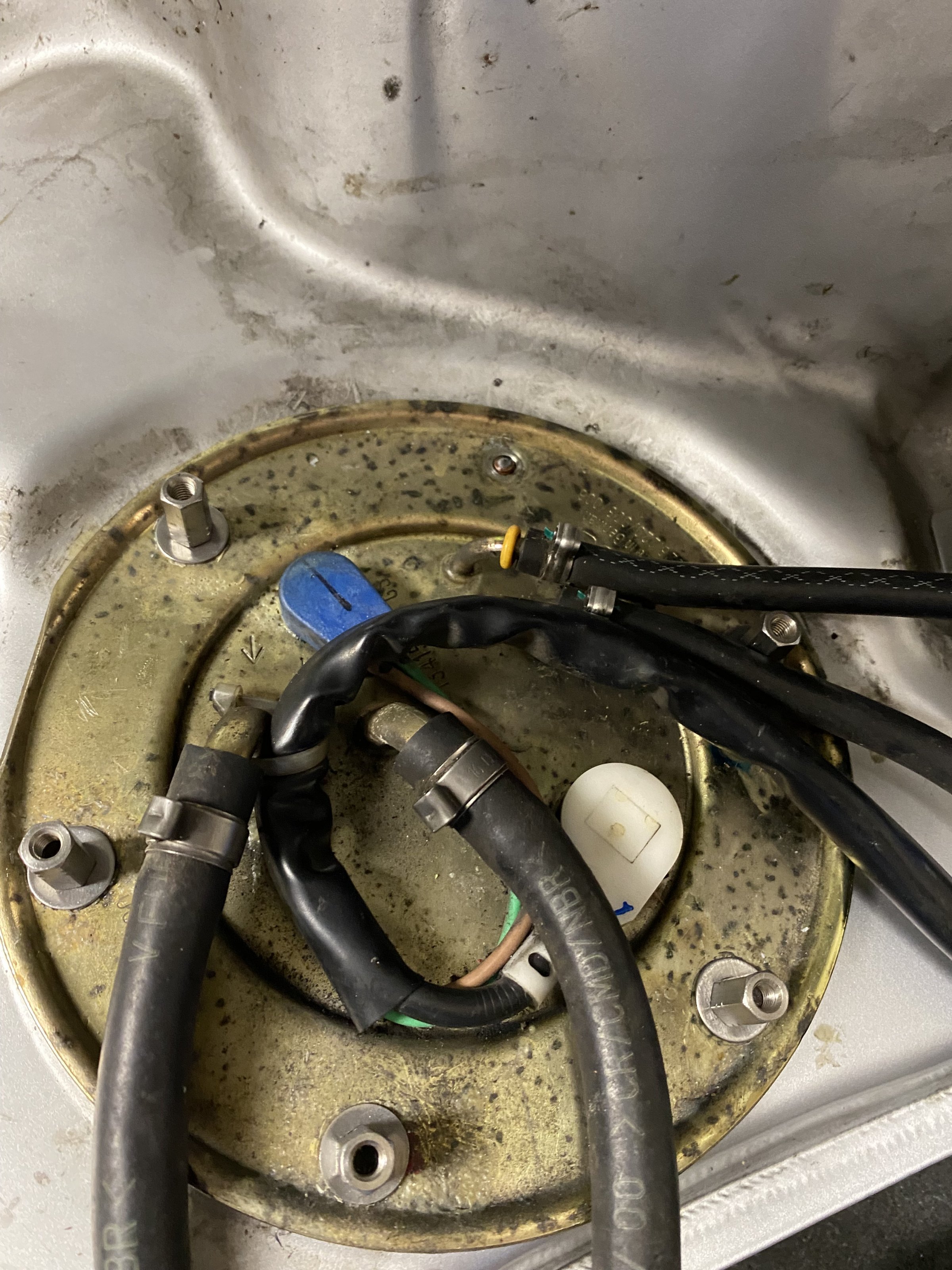

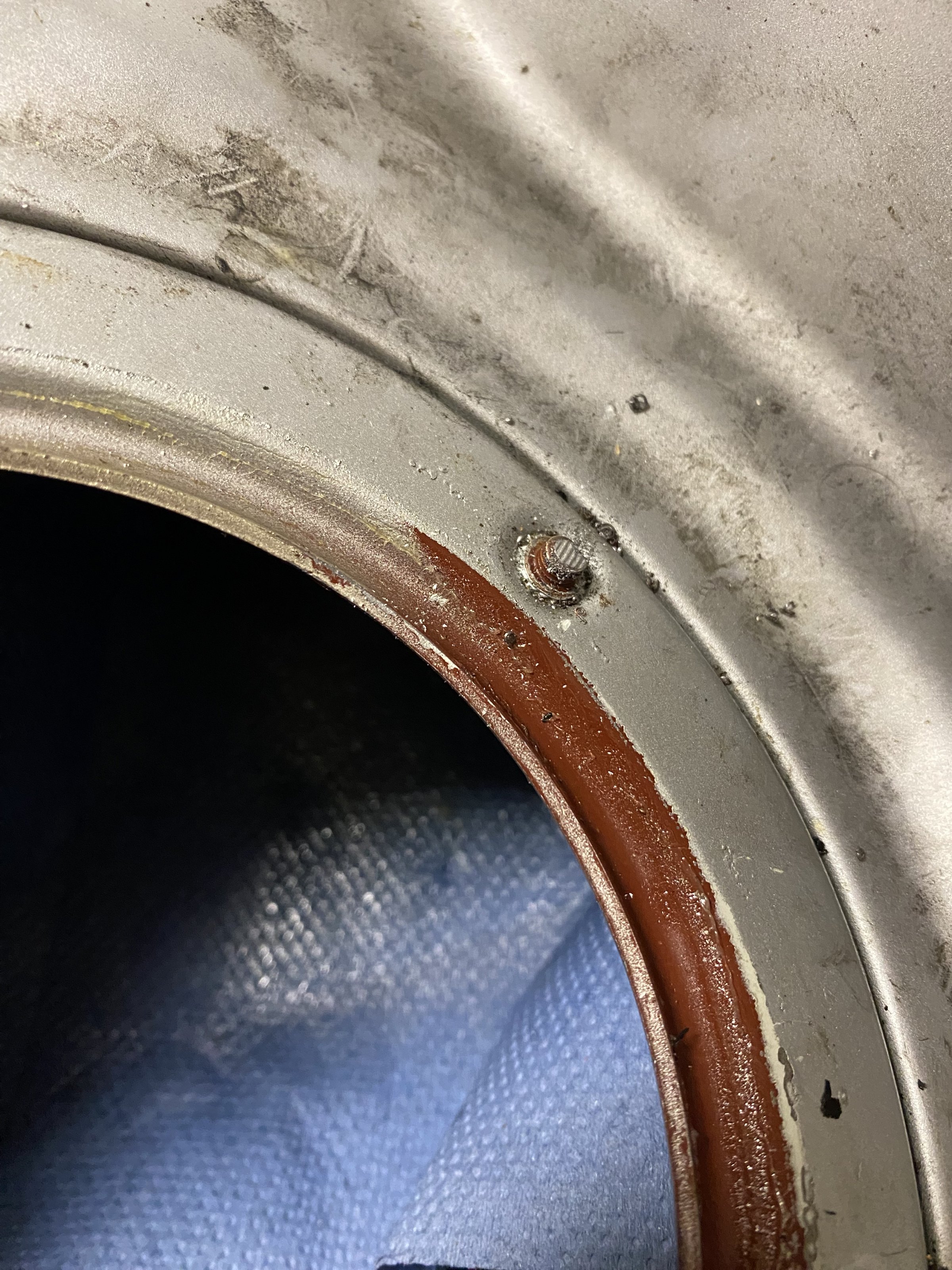

So, lange nichts von mir hören lassen. Aber nun geht es zumindest langsam weiter:
Momentan liegt noch der Tank im Keller, den ich nach dem Tausch des Spritfilters nicht mehr dicht bekommen hatte.
Nun habe ich den Tipp angenommen, mir Edelstahl-Langmuttern in M5 besorgt, die Gewinde der Stehbolzen nachgeschnitten (natürlich auch M5) und alles zusammengesetzt. Was soll ich sagen?
Der letzte der 6 Stehbolzen ist mir dann natürlich abgerissen. Die anderen halten gut.
Ich werde es jetzt nicht probieren, ob das so auch dicht ist, sondern nach Anleitung von Powerboxer reparieren. Ich rechne ja fast damit, dass dann noch weitere Bolzen reißen, wenn das schon wieder gelöst und neu verschraubt wird - aber was soll´s.
Also habe ich jetzt erst mal M5-Schrauben (auch Edelstahl) und UhuPlus 300 bestellt.

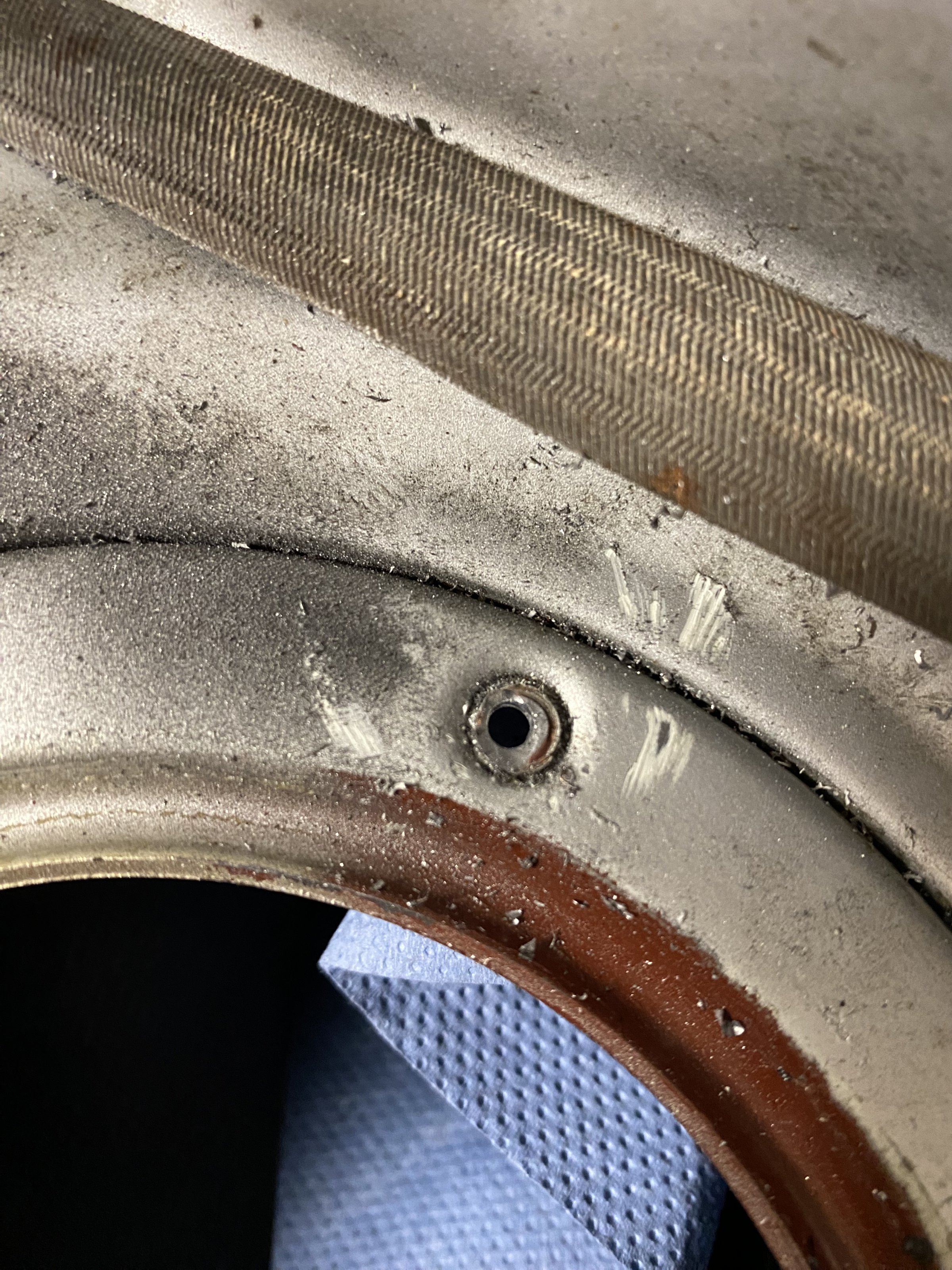

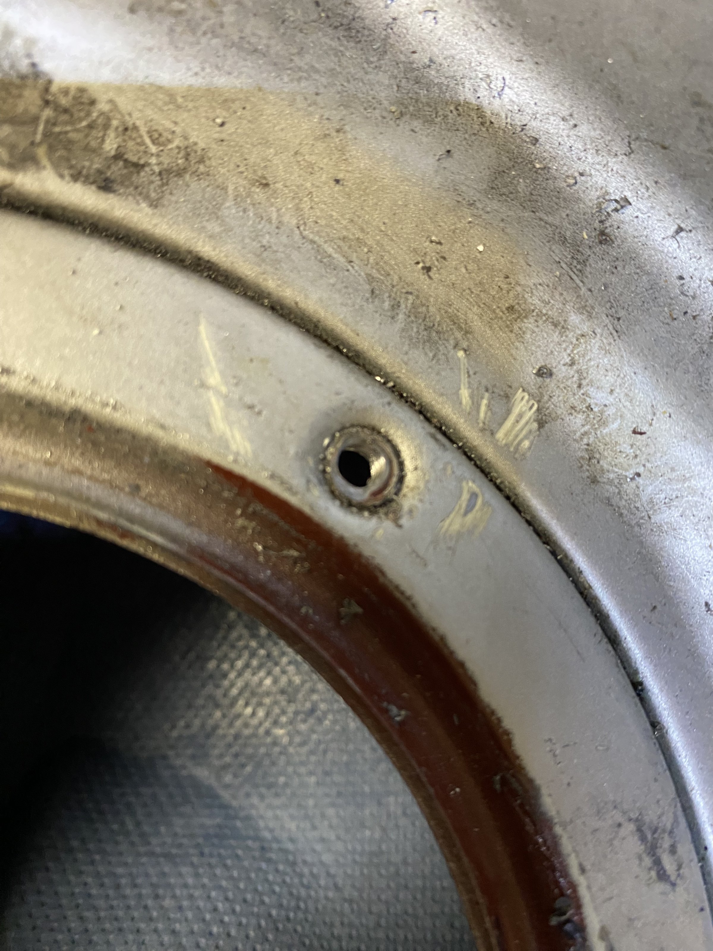

Und JA, ich hab mit der Feile den Lack angeschrammt. Mit dem Dremel ging es dann viel besser - hätte ich mal gleich drauf kommen können.
Ab Werk sind da ja auch interessante Teile eingepresst.

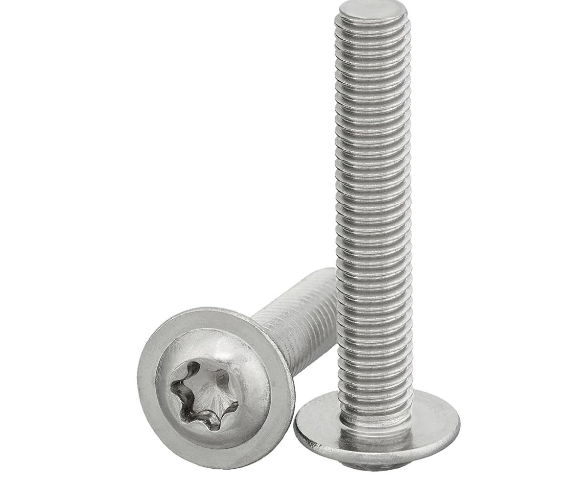

Ich habe jetzt mal diese Schrauben bestellt (unten). Könnte man da statt zu kleben auch eine Dichtung von innen einsetzen? Wenn ja - was für eine?
Wenn die innere Fläche einigermassen eben ist, würde ich da eine PTFE (Teflon) Scheibe probieren. Die quetscht sich gut in Form und ist benzinbeständig für immer (was bei einer Verklebung fraglich ist).
Unterlegscheibe (DIN 125) aus PTFE
Musst aber aufpassen, dass Scheibe und Schraubenkopf innen in den Blechring reinpassen. Nicht dass der Kopf am Bund des Blechrings innen aufsetzt bevor es den Dichtring quetscht. Notfalls den Schraubenkopf bisschen abdrehen, bei Fehlen einer Drehbank geht das zur Not auch mit Dremel und Bohrmaschine. PTFE kannst mit nem Cuttermesser oval schneiden. Die Schraube dann mit Loctite hochfest montieren, damit sie sich nicht losdreht wenn du ne Mutter draufschraubst. Und mit viel Gefühl anziehen, dein Gewinde in dem Blechring ist sehr kurz...

Ich würde auf jeden Fall kleben, denn im Tank ist keine glattgefräste Dichtfläche für den Dichtring vorhanden.

Ja, aber wie ziehst Du die Mutter an und wie hältst Du bei der Schraube gegen?
Ja das hab ich mich auch gefragt...
Ich denke..bevor der Deckel montiert wird, die Schraube einführen, verkleben und mit einem Distanzstück verschrauben und gut trocknen lassen..Dann müsste der Schraubenkopf fest sitzen.

Ich fand gerade den runden Kopf und die plane Anlagefläche ganz sinnvoll für die Kleberei. Anziehen kann ich die mit 1/4 Ratsche und Tore-Bit ganz gut von innen.

Achso. Ja, das stimmt. ABER: Ich kann hier mit Epoxy im Gewinde und unter der Schraube schon gute Festigkeit erzielen und habe dafür eine schöne Dichtfläche unter der Schraube. Natürlich darf sich das beim Einbau des Filter-Pumpen-Geraffels nicht wieder losreißen. Ich kann ja ein paar Kerben in den Rand der Schraube feilen.
Naja - irgend was ist immer.
Von innen fühlt man da einen kleinen Hügel oder Linsenform - das wird nix Gutes mit einer Dichtung.

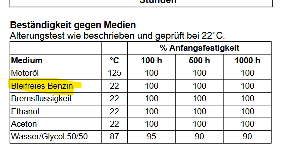

Ich würde zum Abdichten LOCTITE 586 nehmen. Das ist Benzinresistent und dichtet im Gewinde und klebt wie Schraubensicherung.
Guckst Du: LOCTIDE 586
Lade Dir auf der Seite das Datenblatt 'runter und scrolle auf Seite 3:
