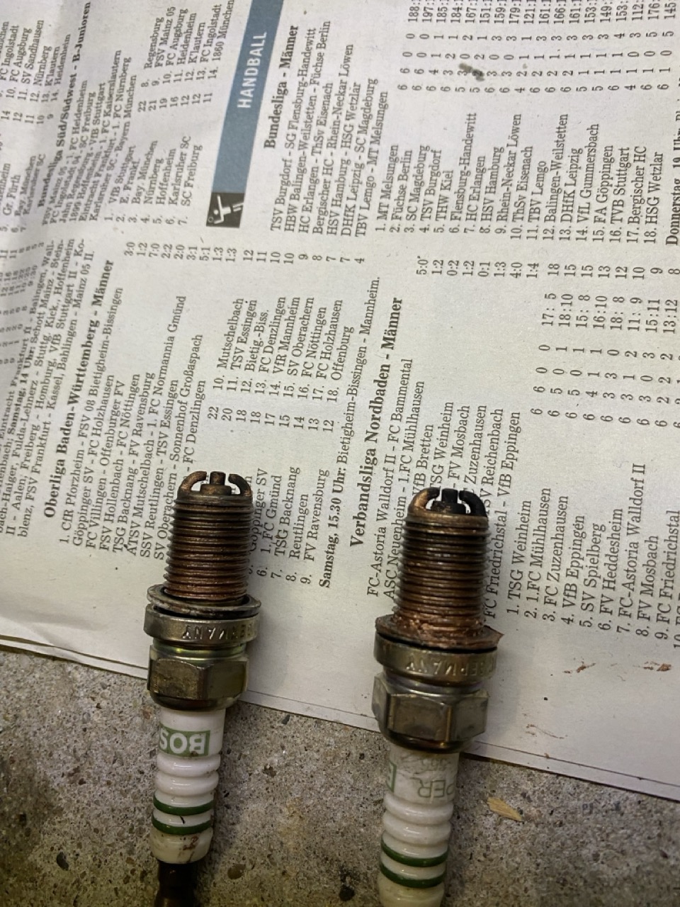

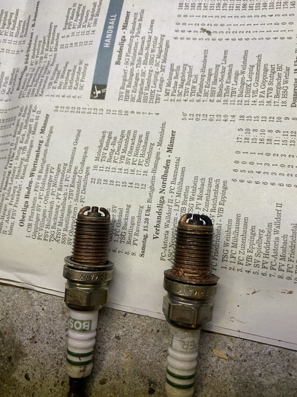

Die Zündkerzen habe ich vor 22.500 km gewechselt und ohne Kupferpaste eingesetzt. Das kann jetzt nur der Freundliche gewesen sein... Gerade gesehen: Die hätte ich bei meiner 60.000er wechseln sollen.

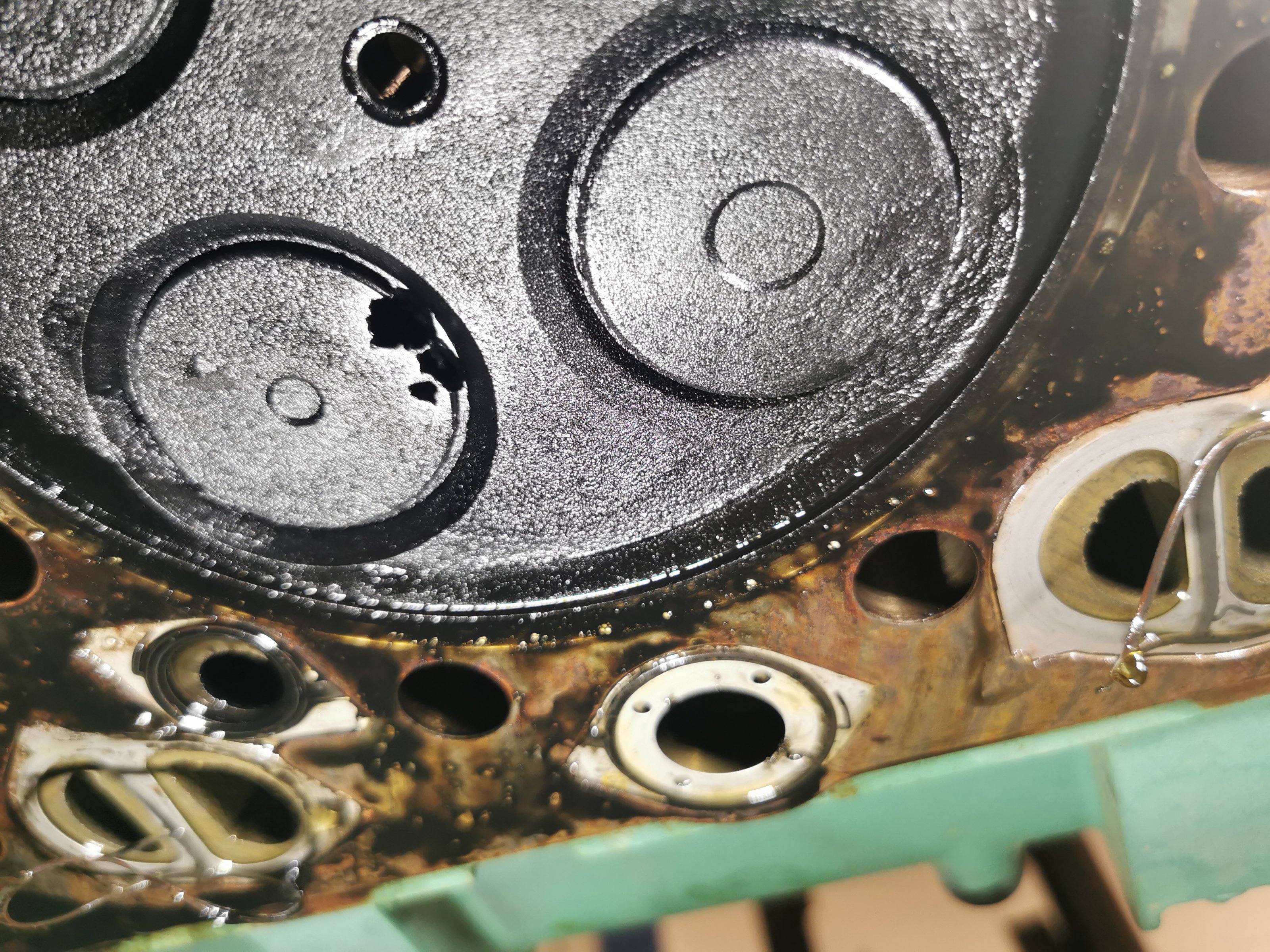

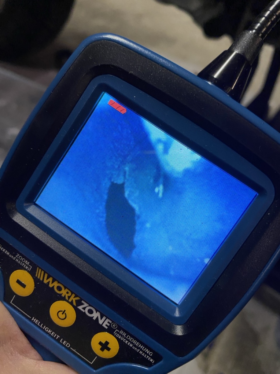

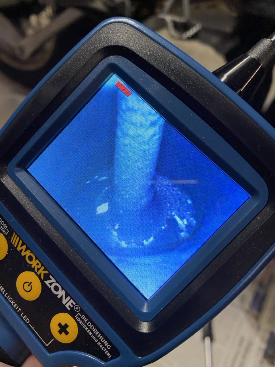

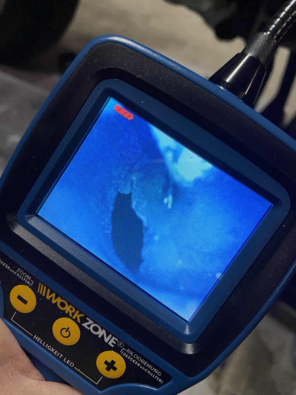

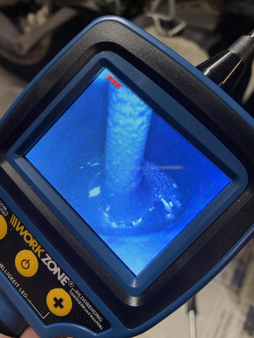

So, das Geheimnis der fehlenden Kompression ist gelüftet: Ein Auslassventil ist offensichtlich gebrochen.
Das andere ist noch komplett, allerdings beide ziemlich verkokt. Ich habe immer Super95 getankt und war nicht in Afrika... Allerdings verbraucht die Gute ca. 0,3 Liter Öl auf 1.000 km.
Wir haben durch das Kerzenloch geschaut, allerdings ist unser Endoskop nicht so beweglich: Den Kolben konnten wir sehen, der hat keinerlei Spuren, die Laufbahnen waren leider nicht zu sehen. Bruchstücke sind keine zu sehen gewesen, die sind wahrscheinlich im Katalysator. Der Blick "zurück" war leider nicht möglich, es ja schließlich nicht das Gerät von Hazet.
Dennoch: Die Reparatur selbst dürfte nicht so arg ins Geld gehen, die Ursache sollte man nochmal betrachten.
Ich bin damit mit meinen Schrauber-Fähigkeiten am Ende. Ich könnte zwar weiter zerlegen, aber da kommt dann schon das Thema Steuerkette festsetzen und vielleicht will das auch derjenige lieber selbst zerlegen, der es dann auch wieder zusammensetzt.
Zum Schaden am Ventil: Das sieht gebrochen aus. Materialfehler? Überhitzung durch zu enges Ventilspiel (war laut Werkstatt aber i.O. - naja, am gebrochenen Ventil...), die Verkokungen...
Man will das ja jetzt nicht reparieren und dann nach 500 km auf der anderen Seite wieder anfangen.
Also mal warten, bis der liebe teileklaus mal Zeit für Bertha und mich hat...

Wo gebrochen..?
Also sicher nicht der Ventilteller..das hätte ordentlich gerappelt...
Irgendwo am Ventilschaft..!?
hydrantenfritz
02.02.2015
13.667
Spielt keine Rolle.
OK...
Denke nicht dass das abgebrochen ist...das hätte so etwas von gerappelt und den Kolbenboden verletzt.
Na ja bin gespannt auf die weitere Diagnose...
Kann mir eher vorstellen ...ausgebrannt..kein Ventilspiel..keine Kühlung über den Ventilsitz ..Überhitzung...
PS: da müsste aber an der Zündkerze auch was zu sehen sein....
PS 2: hast vor dem Schaden eine grössere "Volllaststrecke" auf der AB gemacht..?

Naja, Materialversagen aufgrund von Hitze, Materialermüdung oder Materialfehler (Haarriss, Lunker) ab Werk.
Sieht man jetzt auf dem Endoskop nicht so gut. Aber egal warum, da fehlt etwas, und diese Etwas hat im Brennraum keine sichtbaren Spuren hinterlassen - also ist es wohl durch den Auspuffkrümmer.
Gerappelt und geklappert hat auf jeden Fall nix, als es passiert ist.

Sieht man auf dem oberen Foto: Ein Stück vom Ventilteller fehlt. Da wo das schwarze Loch ist.

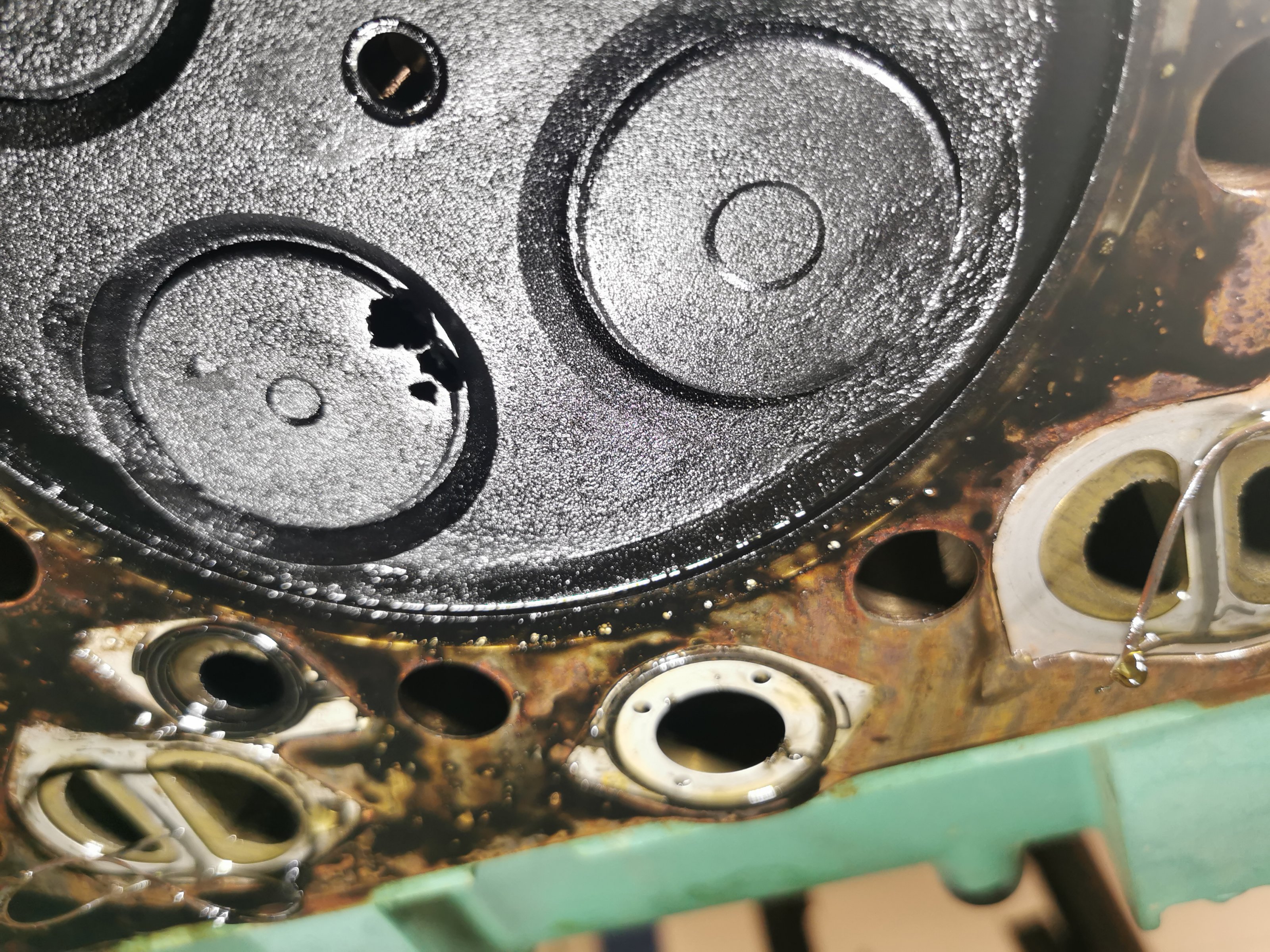

Nicht gebrochen. Verbrannt durch Überhitzung.
Ursachen gibt's mehrere. Auf meinem Bild waren es massive Ölkohleablagerungen im Ansaugtrakt durch leicht undichten Turbolader und die scheiß Abgasrückführung bei Euro 6. Irgendwann haben sich Brocken gelöst und haben das Ventil kurzzeitig nicht ganz schließen lassen und es war am Berg sofort vorbei... Ebenfalls keine Schäden am Zylinder.
Materialfehler des Ventils eher nicht.
Zu geringes Ventilspiel wurde schon genannt.
Defekte an der Einspritzung und dadurch heißere Verbrennung ist auch möglich wobei das meist zuerst den Kolben killt.
