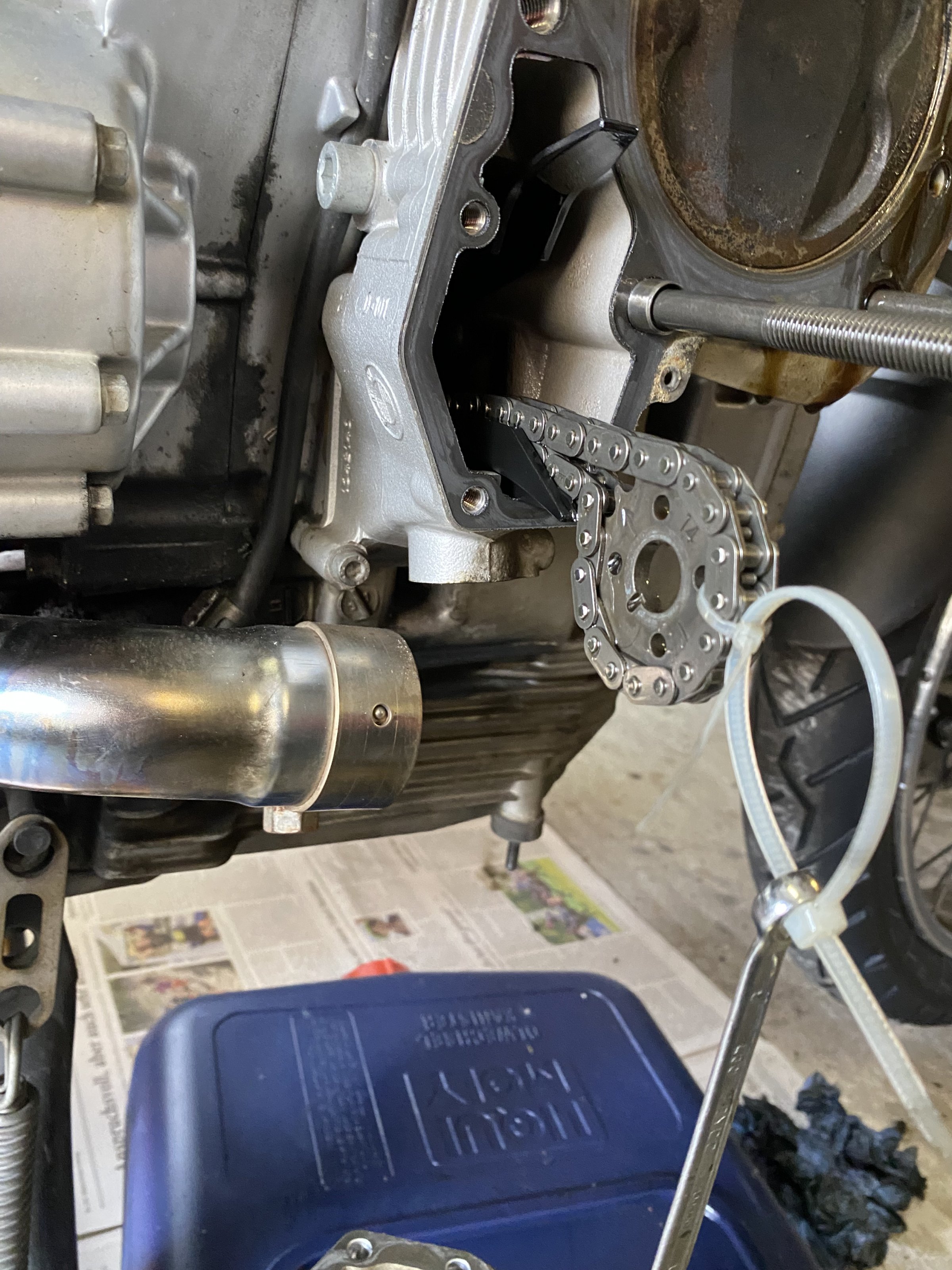

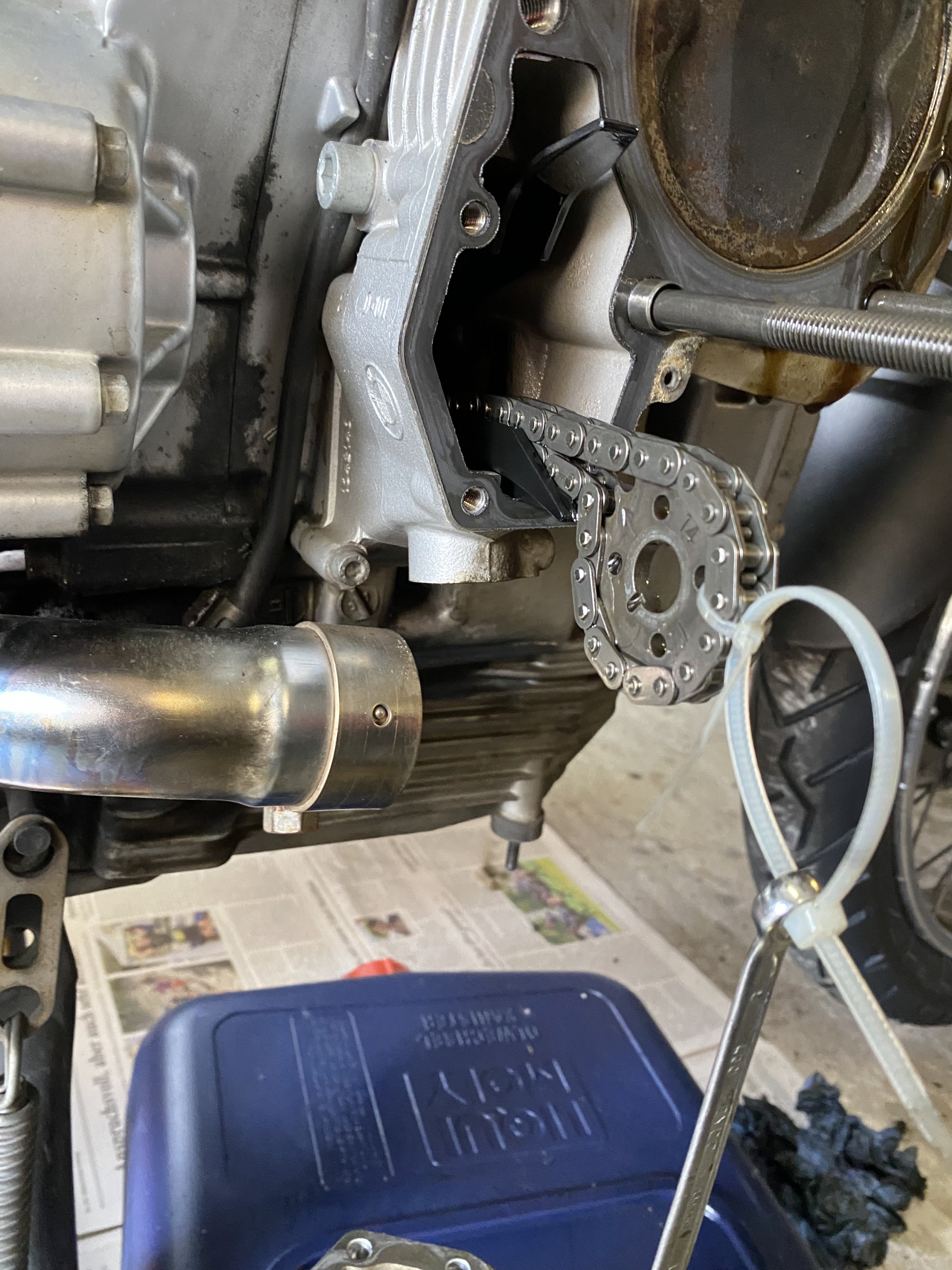

Was das eigenhändige Zerlegen vorm Wiederaufbau durch @teileklaus betrifft:
Beim Abbau des Zylinderkopfs kann man eigentlich nicht soo viel falsch machen.
Diesen Zyl in Zündungs-OT stellen und demontieren
(Krümmer, Einspritzrohr, V-Deckel, NW-Ritzel, Zyko ab)
Vorm Lösen des NW-Ritzels das Ritzel auf der Kette unbedingt per Kabelbinder sichern! Hierzu die Kette an einem Zahn im Bereich des Umkehrpunkts der Kette festbinden. Das Ritzel hat hierfür Löcher.
Mimik des Ventiltriebs mal noch nicht vom Zyko lösen.
Keine Teile verschlampern, Plastiktüte drüber und zu Klaus transportieren.
Die Demontage an sich dauert auch gewisse Zeit, das könnte man sich (finanziell) und Klaus (knappe freie Arbeitszeit) durchaus ersparen.
Aber das sprecht Ihr sicher alles noch ab.

Genau - das mit der Befestigung des Ritzes habe ich auch im Werkstatt-Handbuch gesehen. Aber es gibt auch Schrauber, die es lieber selber zerlegen, wenn sie es wieder zusammensetzen sollen.
Meine Sorge (und Frage) ist natürlich: Wie sieht es auf der anderen Seite aus - da muss ich auch nochmal reinschauen. Wechselt man dann beide Auslassventile? Versucht man nach der Reparatur, mit Shell Ultimate oder Additiven das ganze zu "reinigen"...

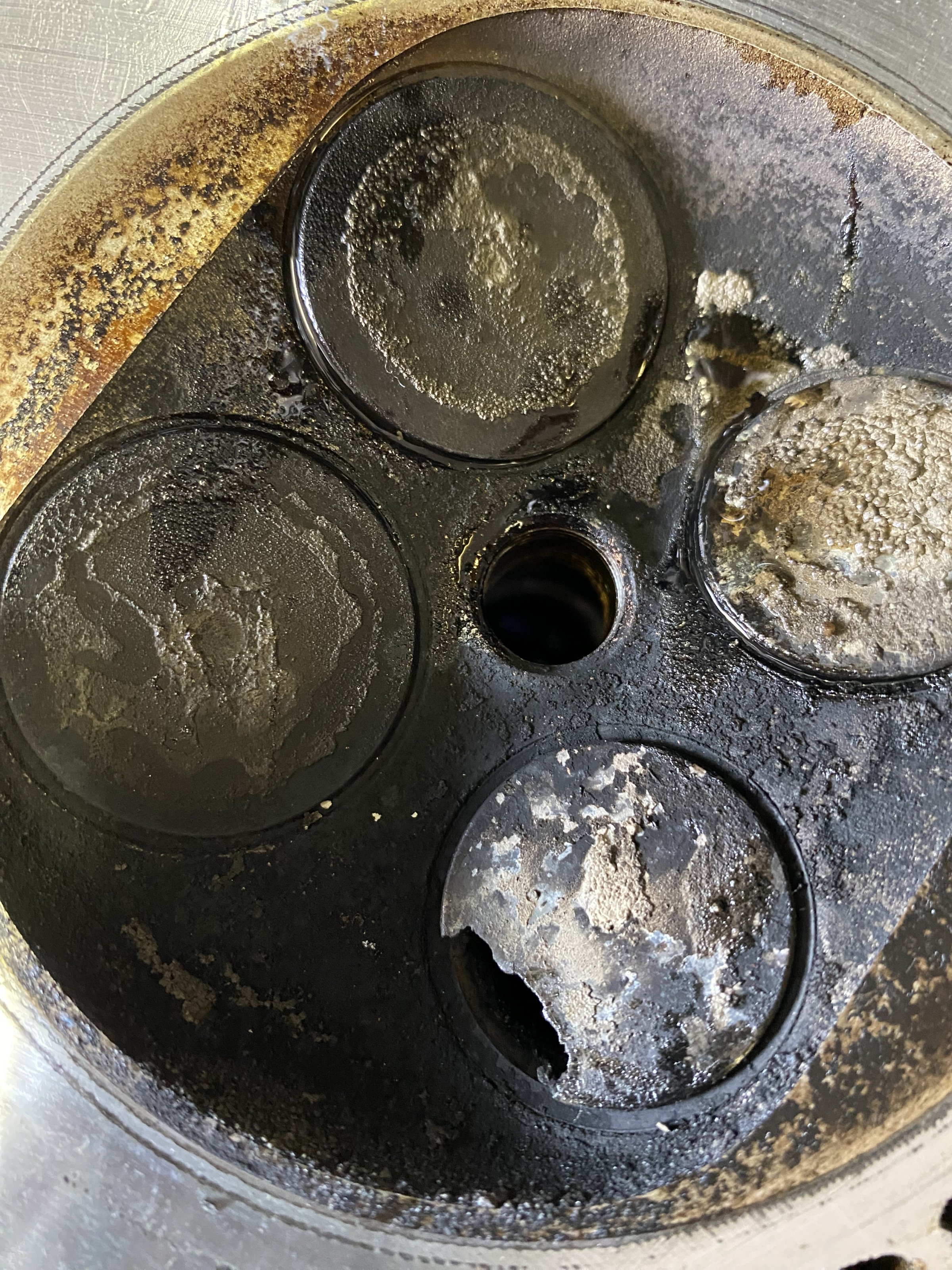

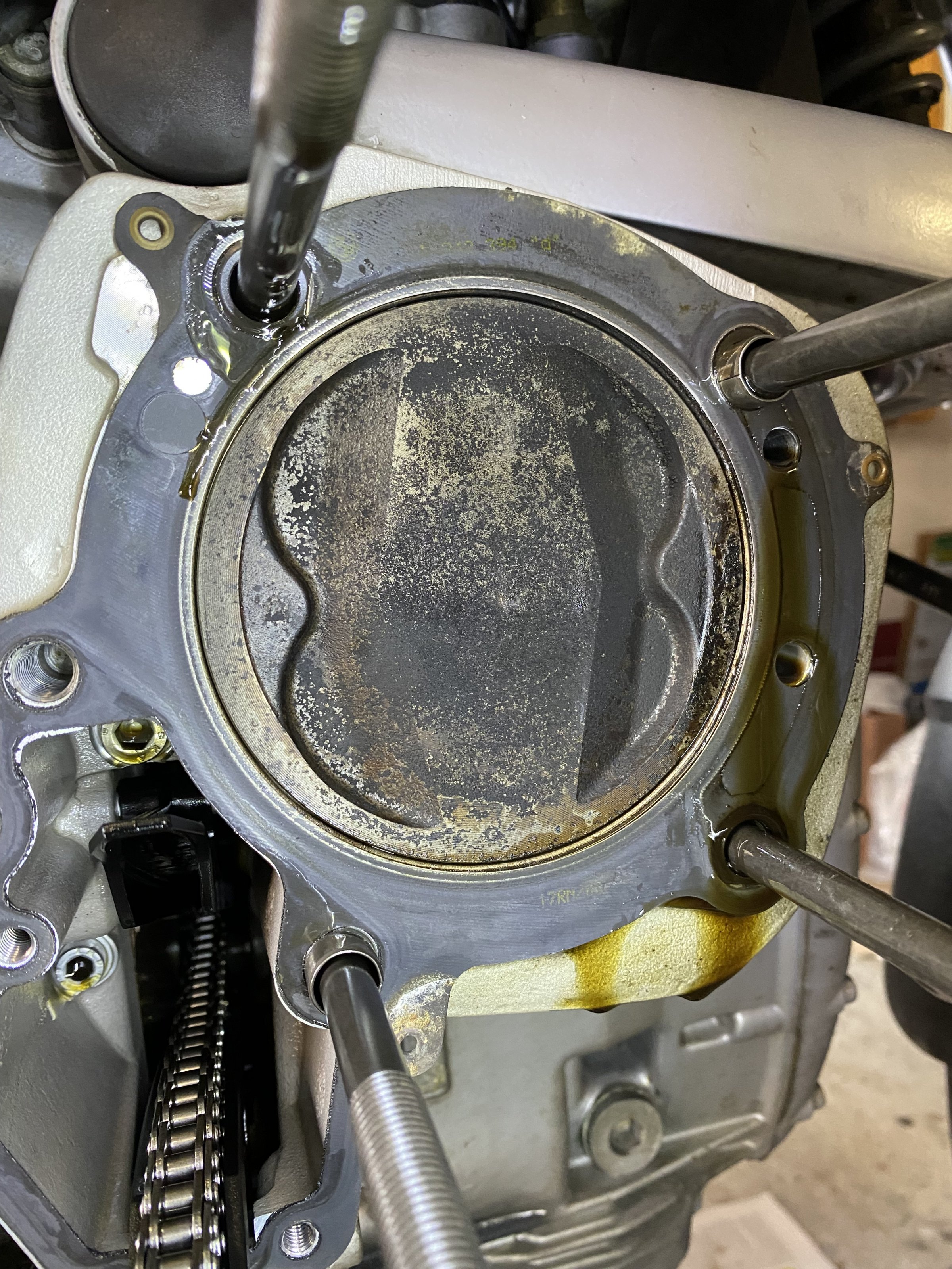

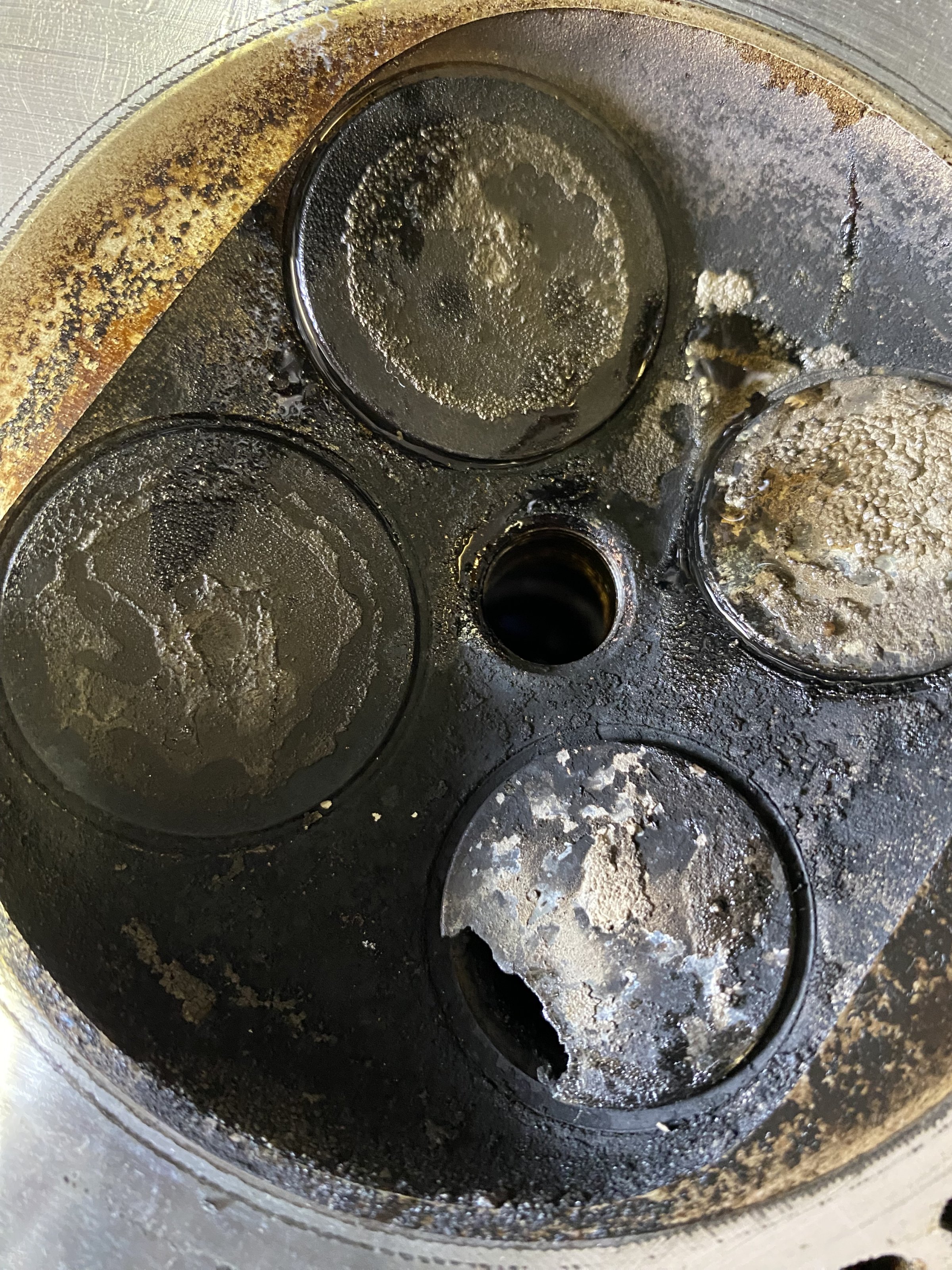

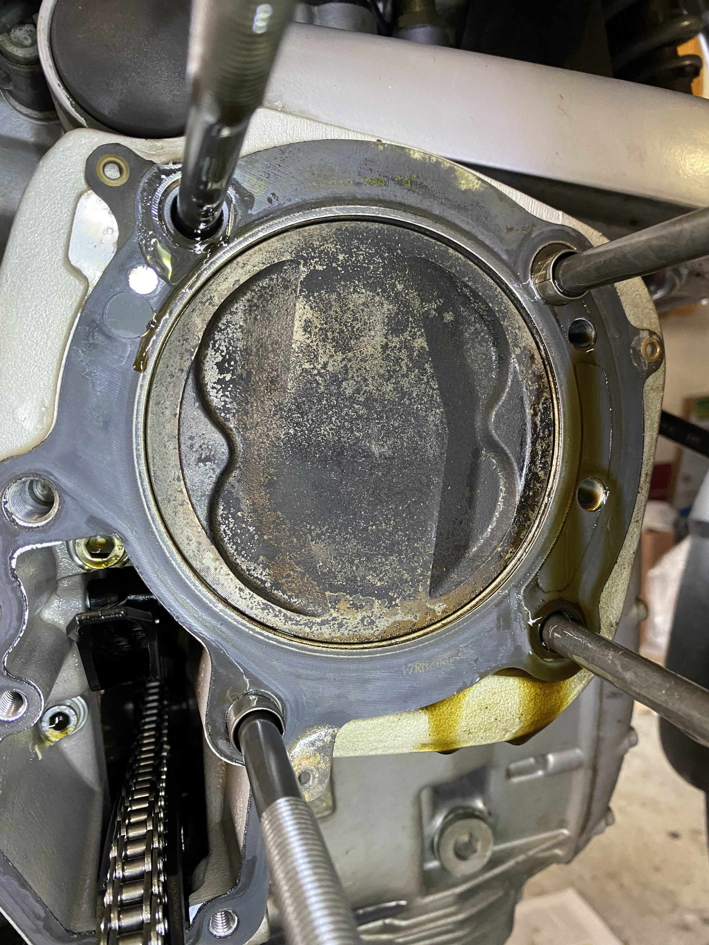

So - ich hab mich getraut, Kopf ist runter. Hier die Bilder:
Die Ablagerungen sehen schon komisch aus. Und ist auch viel Zeug.
Danke an die ganzen YouTuber und Ermutiger da draußen.
Am Kolben sieht das jetzt gar nicht so schlimm aus. Ich drehe den jetzt natürlich nicht mehr weiter durch. 6. Gang ist drin und ein Schraubenzieher im OT-Guckloch...

Google sagt, weiße Ablagerungen kommen von verbranntem Motoröl.
Ich fahre die jetzt seit 30 Tkm mit Liqui Moly 20W50. Gebraucht gekauft, vorher weiß ich nicht. Ölverbrauch wurde in den 3 Jahren tendenziell weniger als am Anfang.
Habe beim Ölwechsel auch einen Ölsystem-Reiniger vorschriftsmäßig verwendet.
Wäre ja alles Wurscht - aber der Motor hat ja noch einen zweiten Zylinder...

Spielt keine Rolle.
Das sieht für mich schon aus nach Abbrand (überhitzung) eines einzelnen Auslassventiles durch mangelndes aufliegen des Ventiltellers auf dem Sitz aus..
Durch was auch immer...mangelndes Ventilspiel..Fremdkörper am Ventilteller... ( Öhlkohle?)
Den Kolbenboden finde ich ganz OK...

Verbrennung von Treibstoff und Oel generieren Rückstände im Motor...
Oel hat es sicher wenig im Brennraum ( bei intaktem Motor)
Moderne Motoren laufen im Regelbereich der Lambdasonde ( ca. 1:15) sehr mager..und heiss( Abgas und leistungstechnisch)
Heist hellbraune bis weissliche Ablagerungen.

... Ich drehe den jetzt natürlich nicht mehr weiter durch. ...
Das ist wichtig, denn dabei springt gerne die Steuerkette im Motor über.
Ich würde sogar etwas Zug auf das Kettenrad bringen, was die Kette strafft, wenn das Mopped transportiert wird, wobei mein erster Gedanke zu einem gebrauchten Zylinderkopf geht, den du selbst verbaust.
Wenn du den Zylinder prüfen willst, hol dir jmd dazu, der die Kette im Kettenrad der Nockenwelle mit einem Spanngummi strafft während du den Motor drehst (dabei muss der Kabelbinder natürlich zeitweise weg).

Deshalb hab ich ja den Ringschlüssel drangestrapst - damit die Kette auch an der KURBELwelle bleibt, wo sie hingehört.

12.117
Das wäre auch mal meine Vermutung.
Ich auch

Wie schon gesagt ich würde beide Köpfe kontr. ( muss nicht wenn der andere eine saubere Kompr. hat...)
Was ich aber ganz sicher machen würde Einspritzung Druck und Sprühbild prüfen..
Wärme Wert der Kerzen..
Luftfilter
ja halt das ganze Service "Gerödel"
Natürlich am Schluss alle Ventile und Kipphebelspiele kontr. Einstellen....
Ich denke schon das es "dank" einer fehlerhaften Auslassventileinstellung passiert ist....

Ja vergiss die gebrauchten....
Wenn Du dir das zutraust..voll OK..
Minimallösung:
1 Neues Auslassventil...auf den Sitz einschleifen, kucken ob dicht..wie macht man das..?
" Zyl.Koppf auf Werkbank...Auslasskanal mit Benzin füllen, schauen ob es um das Auslassventil "dunkel" wird ( Benzin das durchdrückt)
Maximallösung:
Beide Zyl. Köpfe demont. alle Ventile demont. kontr. evtl. ersetzen..alle reinigen, einschleifen..Dichtungen der Ventilführungen ersetzen..und natürlich alles von Oehlkole befreien..
In jedem Fall Zyl. Kopfdichtung ers...is ja klar...
natürlich gibts Zwischenlösungen....
Ja..oder halt die Zyl. Köpfe an Klaus schicken..dann biste auf der sicheren Seite...( tschuldige... :angel: Klaus)
Ergänzung Meinerseits: an meinem Quasimodo würd ich die Zyl. abnehmen und nach Überhitzungsspuren suchen....jaaa is OK ich bin krank.... :93:

Das Hauptaugenmerk unbedingt auf die Montage des Ritzels auf der NW richten!
Da ist ruckzuck die Rastnase zerdrückt und falls das unbemerkt passiert, tut's sofort richtig weh!

Dass das Auslassventil zu heiß war sieht man daran, dass es fast keine Salzkrusten mehr hat. Die sind weggebrannt, bevor es den Teller abgeschweisst hat. Das andere Ventil ist OK, schön ringsrum symmetrisch Ablagerungen (Wenn da ein Halbmond fehlen würde, wäre da eine heisse Stelle wo's durchpfeift).
Ölkohle am Teller/Sitz macht sowas nicht, die drückt / brennt es auf der Dichtfläche weg. Höchstens am Schaft kann die blockieren, weil der Dichtring gepfiffen hat. Entweder war der Teller nie richtig dicht, oder das Ventil hatte zu wenig Spiel.
